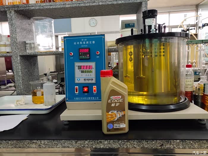

本次检测只对样品负责,样品是论坛网友极速威龙提供的,来自当地的批发商,55一瓶。

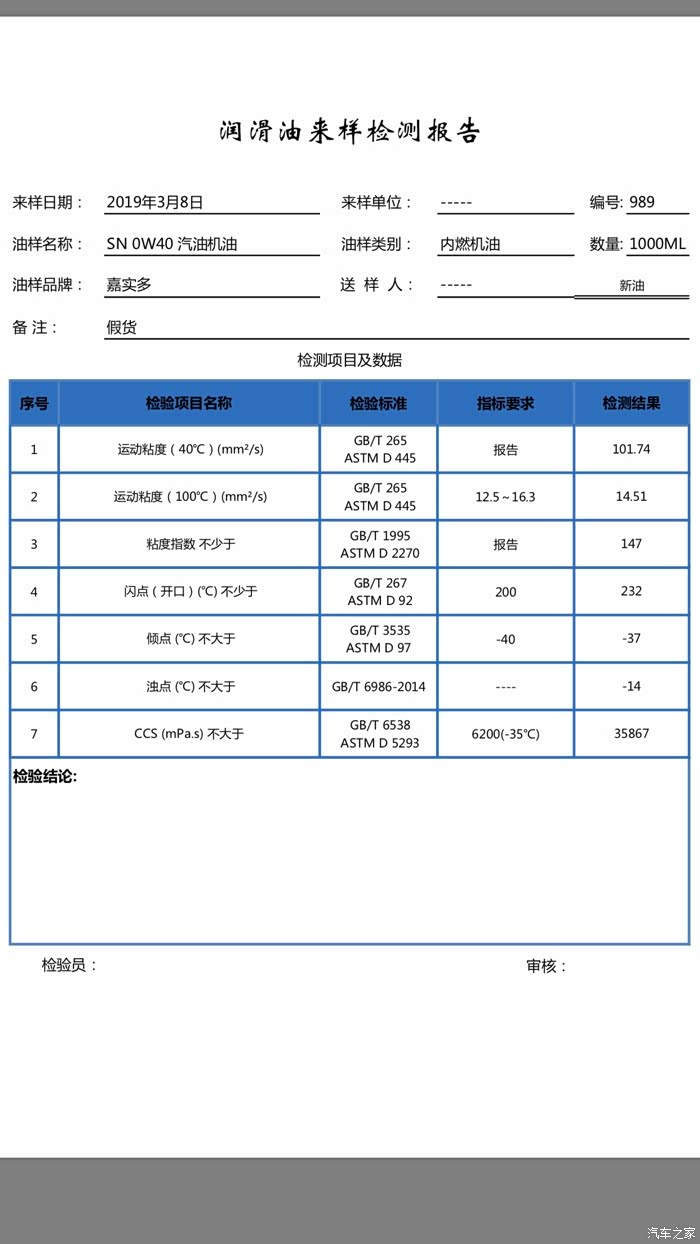

金美孚实测数据。
极护实测数据。
简单分析一下。
1.100度运动粘度都在合格范围内。
2.40度运动粘度两款都超过了100,说明他用了大粘度基础油,这样100度运动粘度不用增粘剂刚好合格,节省成本
3.粘度指数一个130一个147,没有增粘剂或者极少量必然粘度指数低。
4.闪点都很高超过230,这是必然的,基础油粘度高的原因。
5.倾点-35和-37,没有达到国标的-40。
6.浊点都是-14,这个还不错

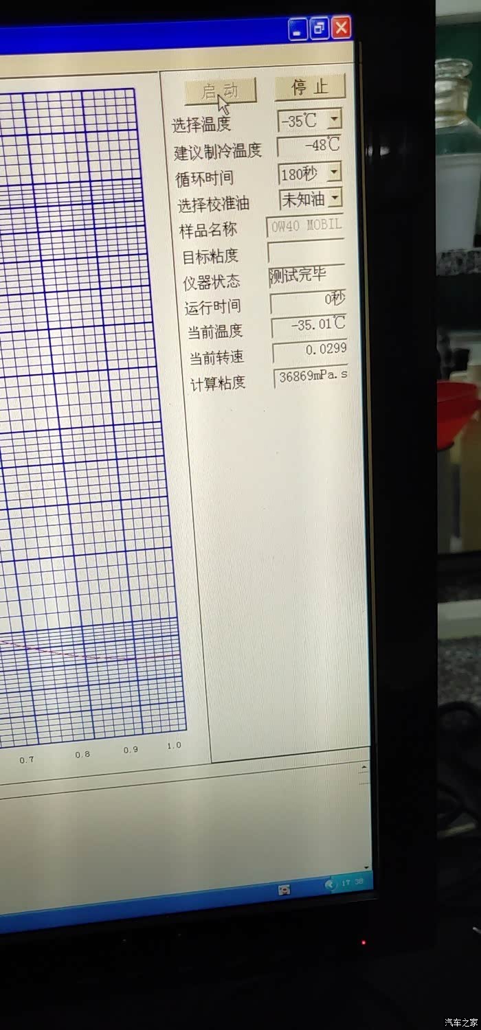

7.低温动力粘度ccs一个36000一个35000,0w的标准是小于等于6200,相差6倍
,ccs是硬指标,超标太多必然是假货。
1.100度运动粘度都在合格范围内。
。3.粘度指数一个130一个147,没有增粘剂或者极少量必然粘度指数低。
6.浊点都是-14,这个还不错
。7.低温动力粘度ccs一个36000一个35000,0w的标准是小于等于6200,相差6倍
,ccs是硬指标,超标太多必然是假货。
美孚的ccs。

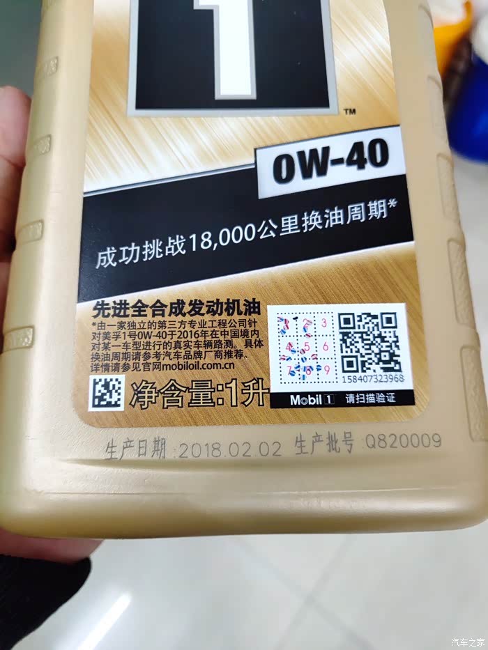

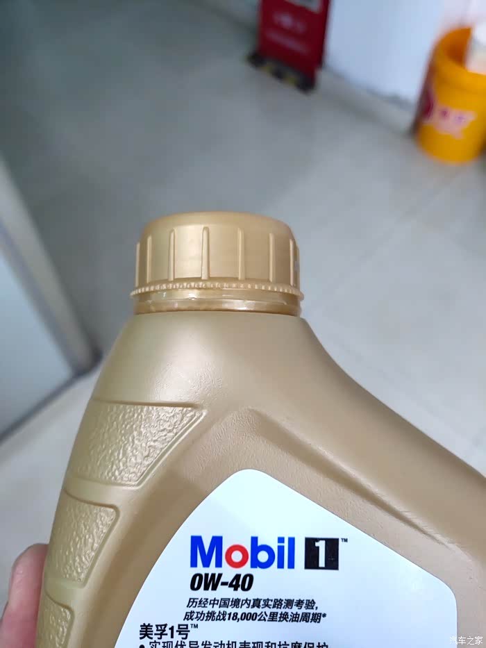

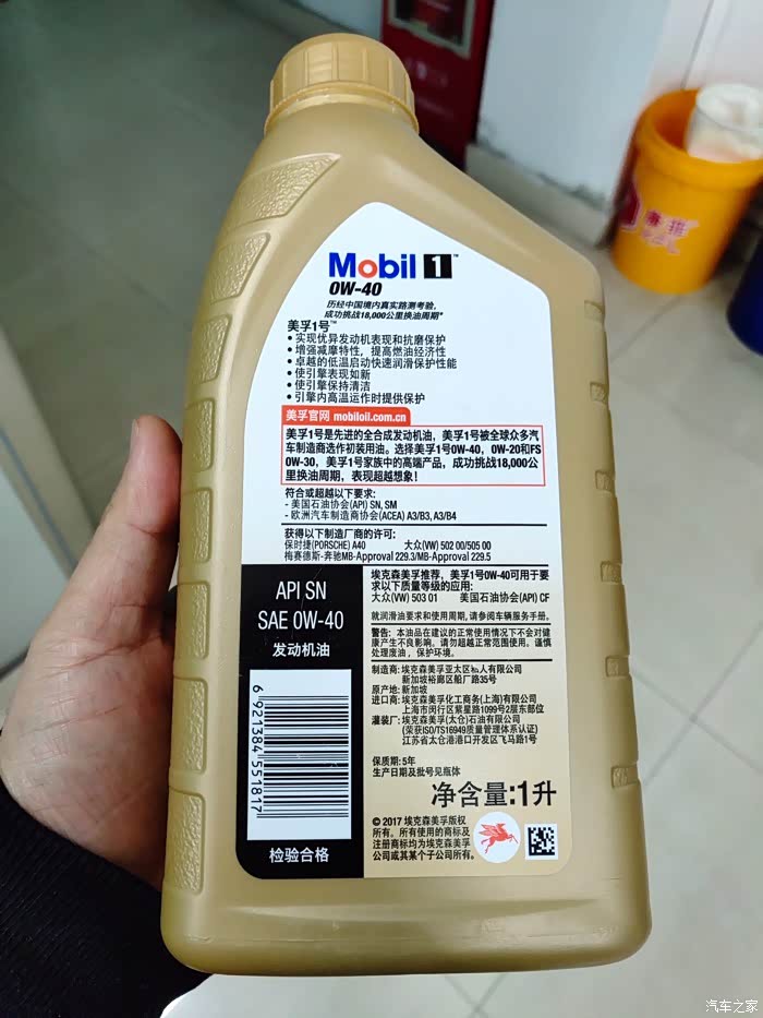

下面是一些细节,先看美孚的,做的非常非常逼真,单看外观基本不能辨别。
美孚的。
美孚。
美孚,可以扫码。
美孚。

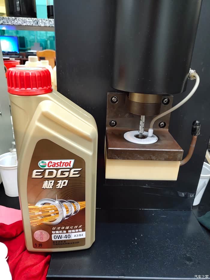

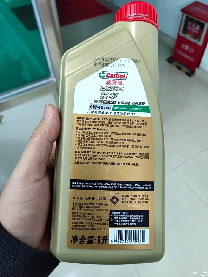

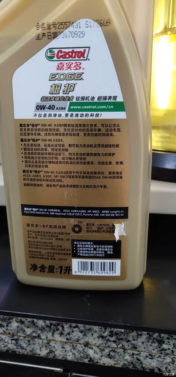

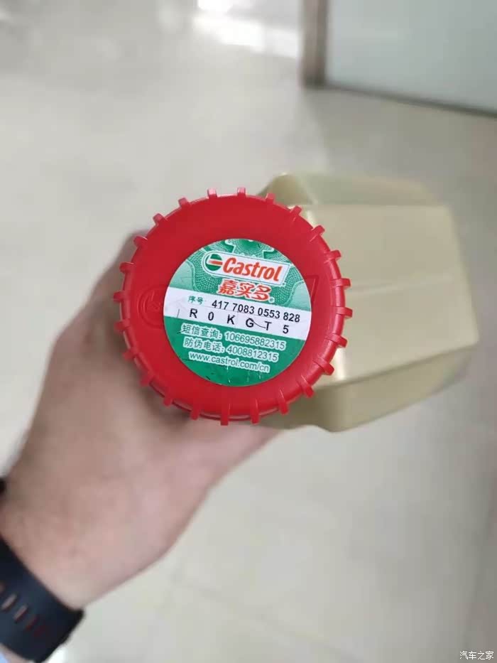

下面是嘉实多。
嘉实多。
嘉实多。
嘉实多。

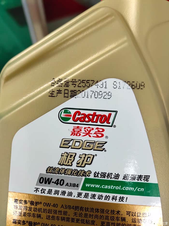

日期,感觉印刷的不太精细。

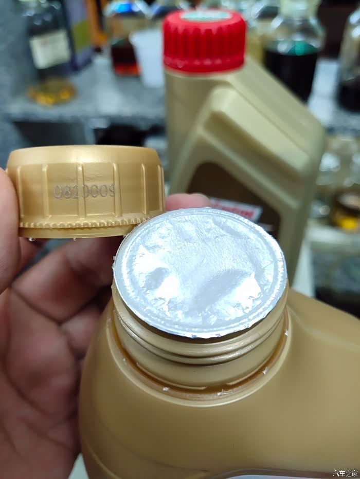

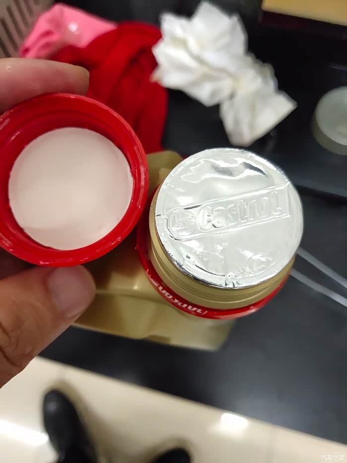

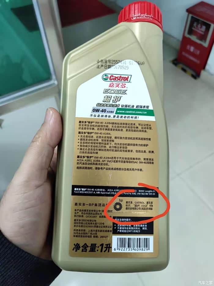

背面。
红圈部分正品是可以撕开的。
假货不能撕开。
