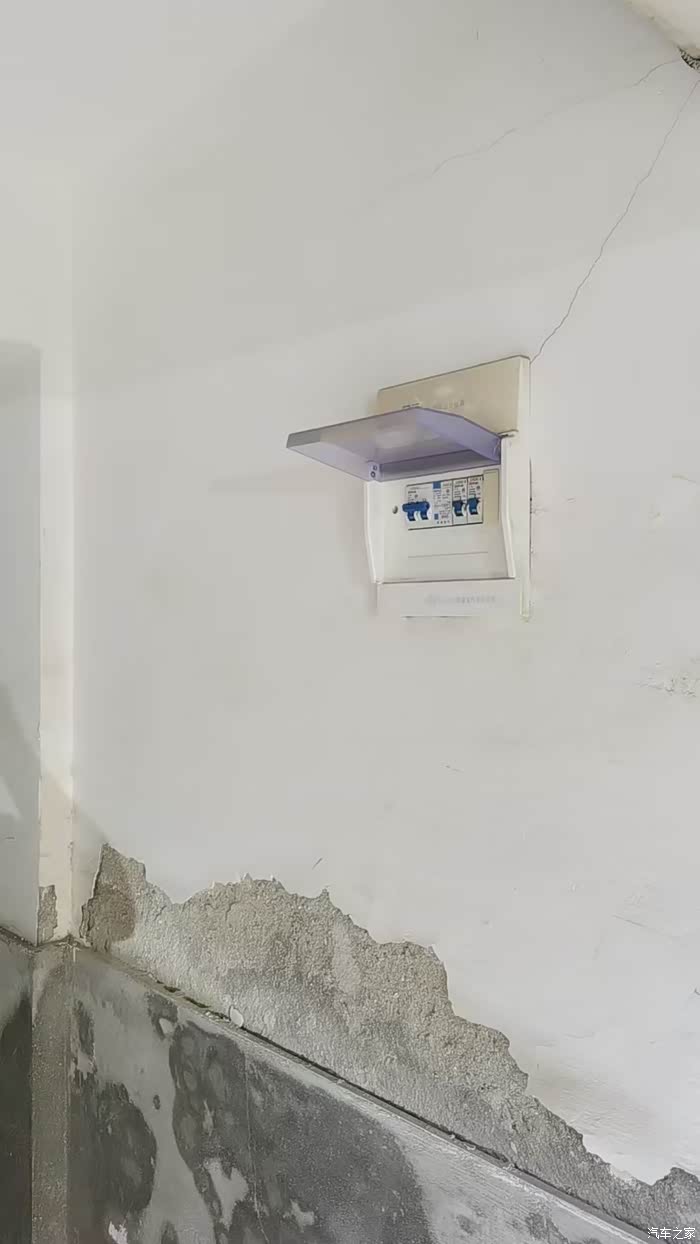

充电桩的安装,极氪是委托给第三方的,先和我联系,让我申请电表,电表有了再通知他们来看场地。在国家电网APP申请后,隔天国电就派人来了,告知独立车库本来就有独立电表,只是原来的电表到车库的电线只考虑了照明用电,线径只有4平方,需要自己换掉,想到买的极氪充电桩是10米安装套餐,就想着让装充电桩的来还就行了。
通知了安装充电桩的人来看场地,人来后看了车库认为可以装的,我提出电表到车库的线需要换掉,来人却说,他们装线只提供明装线的服务,没有走暗线的操作方式,火大,因为电表箱和车库中间隔了人家车棚,不能打孔,明接的话必须从楼外绕,大概要50米距离不现实。找极氪相关人员,告知只有外装明线的服务,墙内换线服务没有提供的,让自己找人换线。后来找做水电工程亲戚来帮忙换线,亲戚告知线材也会给带来的,后来亲戚带来一条20米长的3*10平方的电缆,由于小区建成有20年时间,墙体内走线管的情况估计也不是太好,废了很大劲道,一头一个人塞,另一头两个人拉,花将近一个小时,拉线钢丝断了两次才将线换好,最后接好电表后,线还留了5米左右,看来买极氪的10米安装套餐是不够的。通知装充电桩的人来安装,第二天就派了两面师傅来安装,各种工具和防护设备挺齐全,尤其在边上还特地放了一个灭火器。最后安装调试一气呵成,指导怎么操作使用设备,还全程拍照。有一点说明一下,师傅没有用他们带来的电缆,说我的10平方电缆比他们带的6平方的线好,损耗小,发热低。把说明书和两张用电卡给我,清理了场地,安装工作结束。

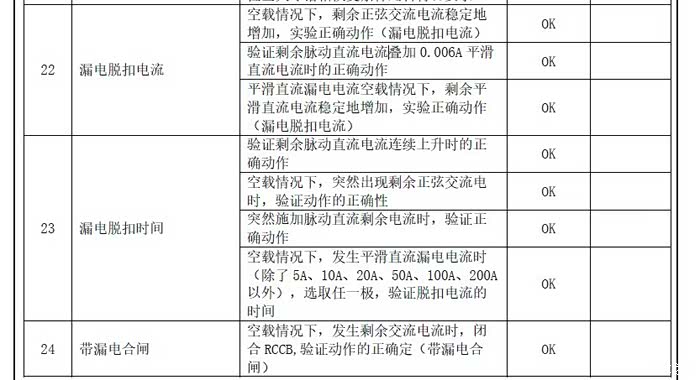

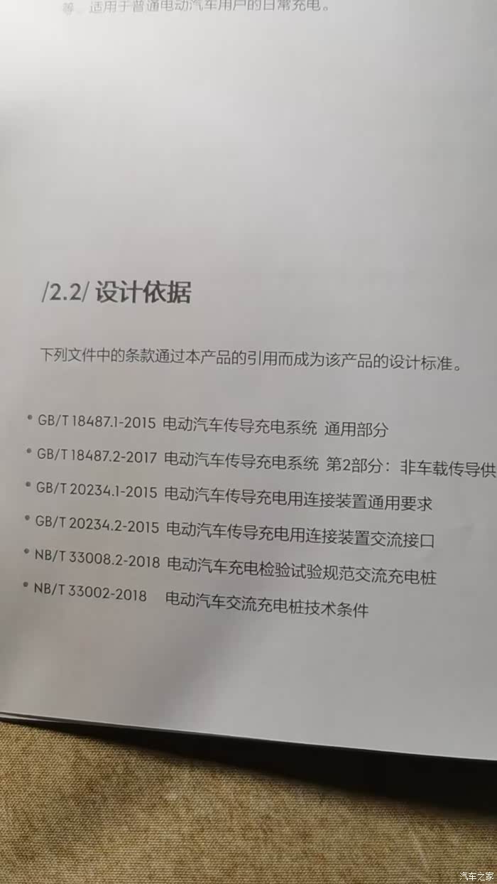

晚上研究了充电桩说明书,发现设计标准用的是GB/T 18487.1-2015(此标准2025.6.30失效),并不是最新的GB/T 18487.1-2023(增加了直流漏电保护)。又进行了几天交涉,后来充电桩生产厂家联系我,告知这个充电桩符合GB/T 18487.1-2023,只是证书还没做出来,极氪负责充电桩的人后面也提供了规格书,表示认可。

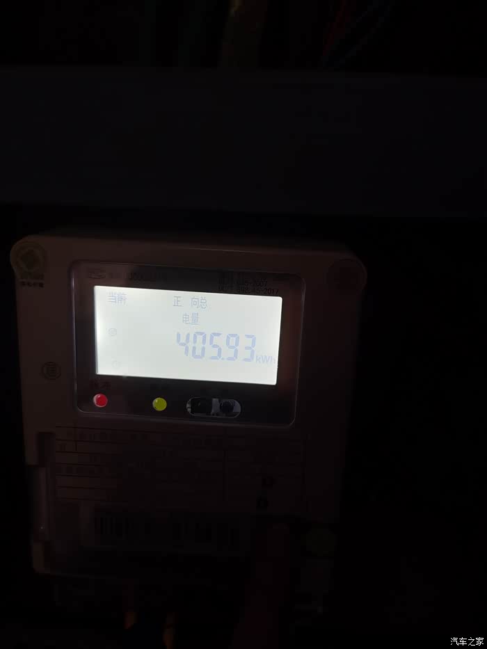

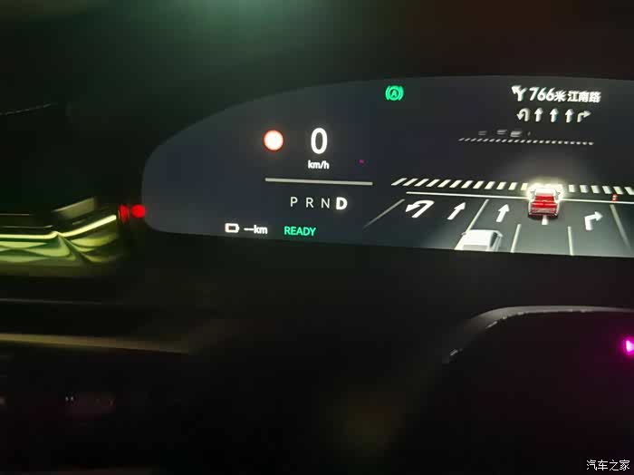

后来在充电后发现车机显示的电量和电表显示的用电度数差了不少,至少有超过18%损耗,又是一番和极氪的讨论,说百分比的变化,并不能代表电量实际的真实变化,让我把电开到10%以下再充满进行比较。昨天冒着半路抛锚的风险将电量开到没有显示为止,才回家充电,最后得出的结果充电转化率在88-89%之间(气温13-23)
充电后电表读数
充电前读数
电量已经没有显示了

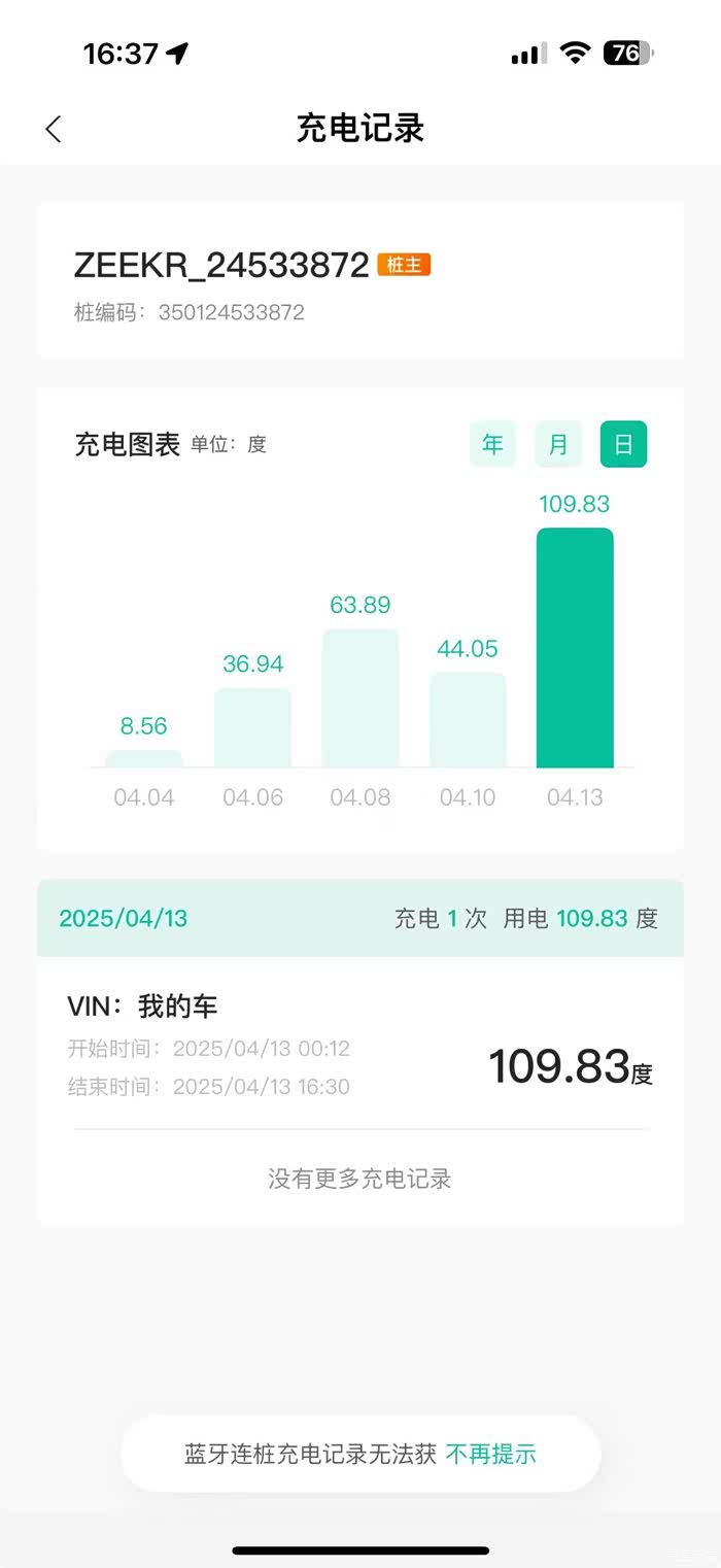

充电结束后,充电桩显示的电量
让极氪客服查询车辆数据:“2025-04-13 00:12:40到2025-04-13 16:21:49,车辆接收108.598kWh,经OBC转换后得到101.382kWh,充入电池包99.161kWh” 。充电转化率99.161÷(405.93-293.52)=0.8821,这里损耗最大的是OBC,这个OBC是“车载充电机”,负责将交流充电桩的交流电转换为给电池充电的直流电。如果用的是直流充电桩就不会有这个损耗。外面的快充因为是直流充电桩,所以充电效率会有95%以上。
