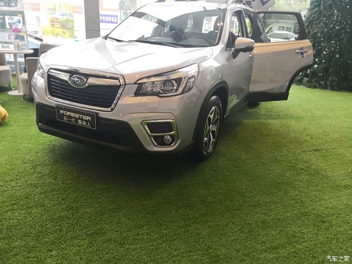

展车看到的银色车子,不那么抢眼,低调,耐脏,耐旧,准备开十年,三年质保期过了就开始折腾一下:换轮子,加底盘加固,加日行灯,自动感应大灯,后排出风口。
展车就是新车最好看的时候,闪瞎眼,就是希望刺激你带回家。

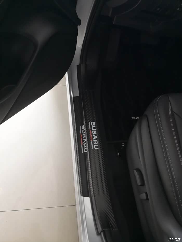

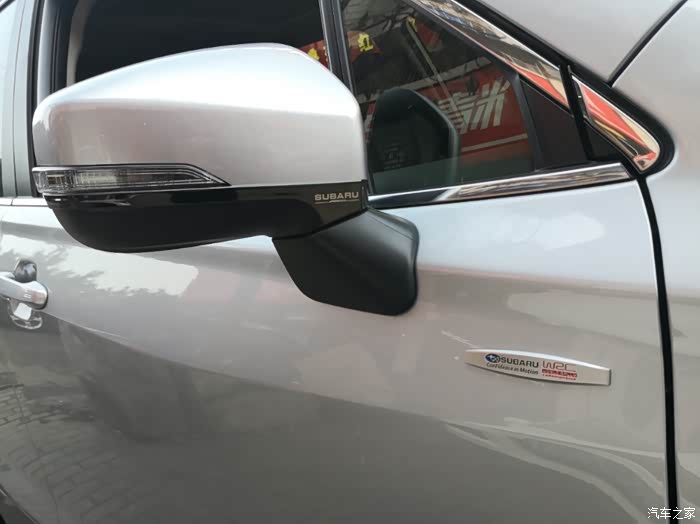

直接在四S大厅贴的门槛条,一个教训就是不能扯着贴,只能边贴边斯背纸不然要起翘,外部那条我都撕了扔掉了!

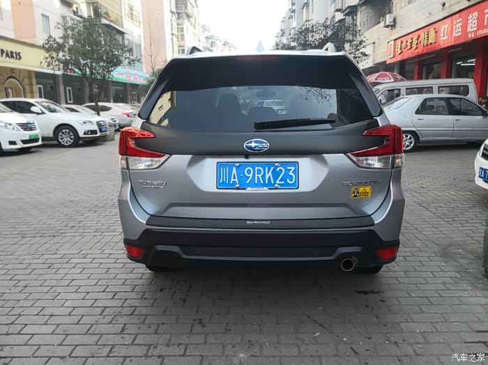

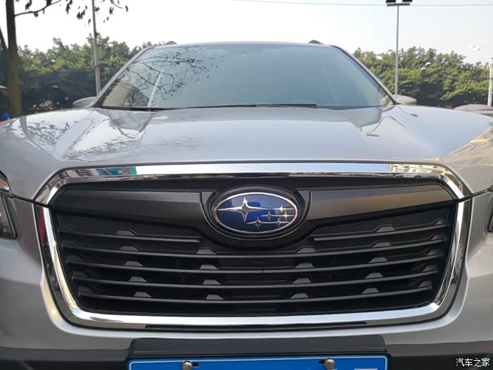

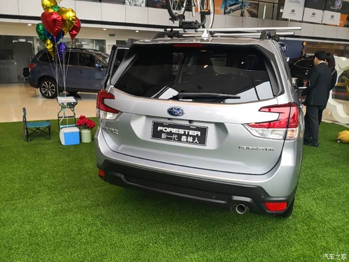

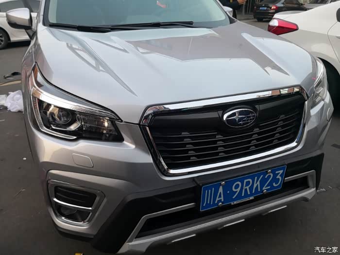

前保险杠,最后悔装的,现在网上买的前后保险杠都不匹配,后保险杠要挡拖车勾。前保险杠不协调。也有前后不锈钢贴上去的,但是要打四个孔,螺丝可见,太丑,放弃吧!

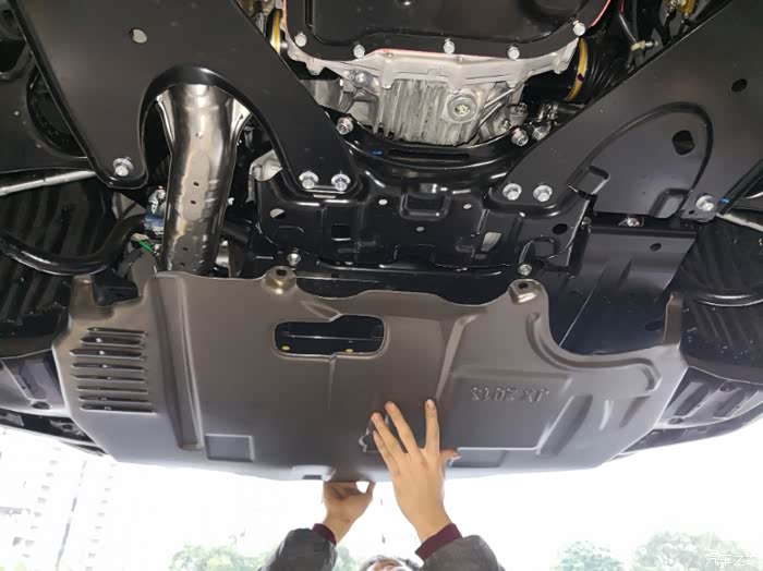

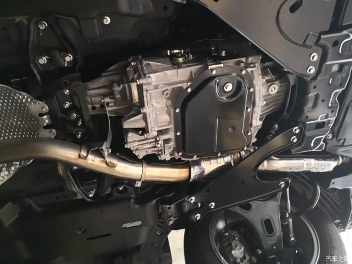

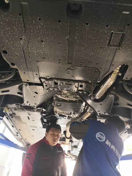

刚出店,即去装底盘,大家看到的这个变速箱底盘是直接裸露的,不放心,厂家扣门啊!第一次安装失败,没有匹配的。把底盘装甲做了,400大洋,成都最便宜之一!想了解私信,四川天气潮湿,喷了,睡得着点。

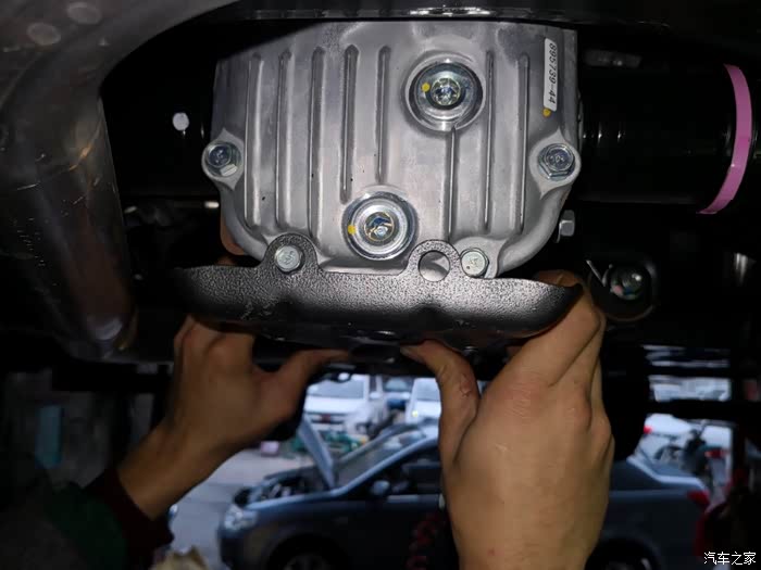

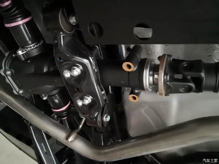

差速器附近,不建议安装护板,有森友装了漏油,另外实际情况是护板直连差速器,相当于直接降低了差速器底盘高度,更容易撞击底盘!
就是这个地方,要拆差速器螺丝

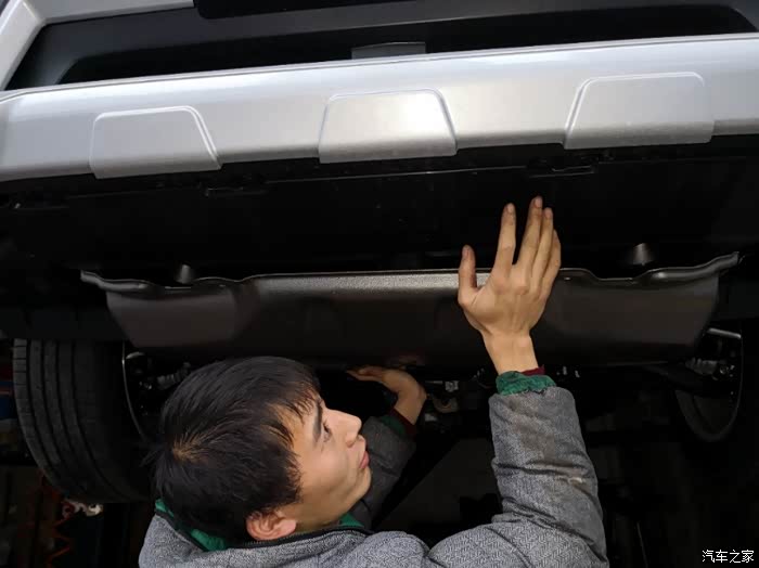

发动机护板也不匹配,目前重庆那家在做精磨,可以和原厂塑料一样,但要年初才有。目前4.S到货的发动机护板很简易,前后不封闭,增加风噪和进灰,严重建议,不安装!

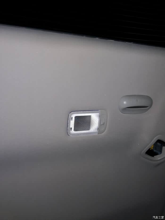

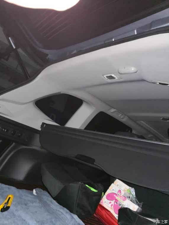

低配尾箱门上的灯简配了,尾箱里面的灯太暗,烛光灯,买了买了一个LED的,但卡不紧,盖上盖子,还没有珠光亮,不建议加装!

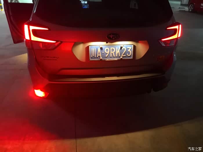

后雾灯只有一个亮,我还以为坏了。森友说,美国没有后雾灯,平复一下心情。但中国没有的更多……2.5的就没有

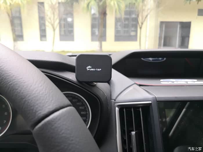

买了无线充电手机支架,还是个品牌货,结果老是响,去掉了,左思右想,这个方案最好 既不遮挡屏幕,又不挡视线,关键底座可调,可以粘在斜面上!绝对经验之谈啊!

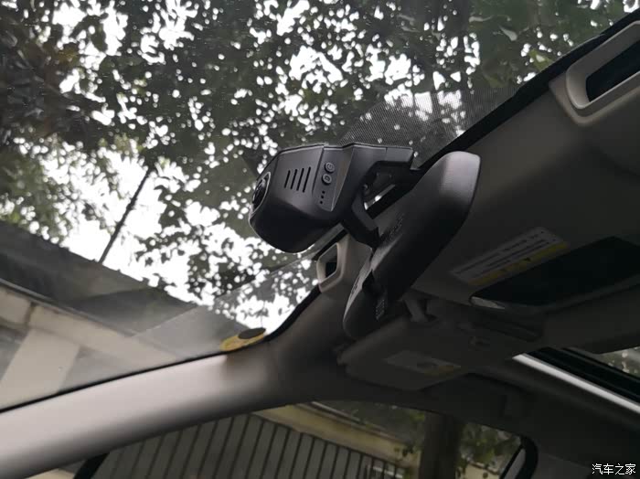

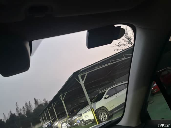

很多人害怕装行车记录仪,怕影响ES,我以为四耳子会送原厂记录仪,结果奇丑无比,直接扔掉了!这个位置已经两千公里,并无任何问题!关键不挡视线!不挡视线!

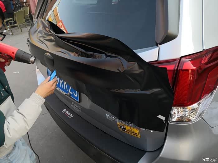

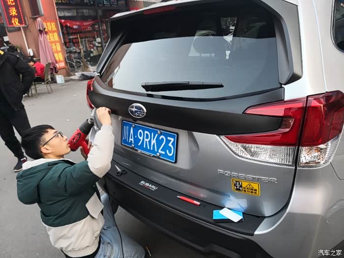

继续***装饰,原厂那个黑条,没有记错的话,四千多!!日本原厂的,这个膜一百块,人工五十。多买点,师傅贴毁了一条,另外最好洗完车一天后再贴,缝隙里有水影响安装!

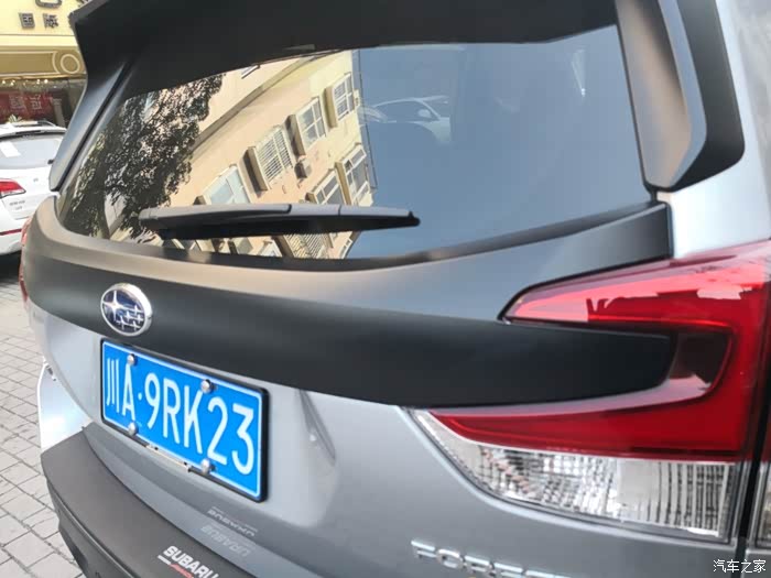

快完成了!前面车头的贴膜,那个黑条我贴了一遍,但不满意,让贴膜师傅又贴了一遍。效果很满意!

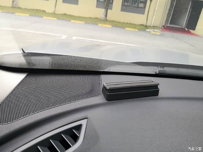

日本原厂胶条,一米多,100块。中控台和玻璃之间,你摸一下,缝隙太大,主要就是防止进灰。

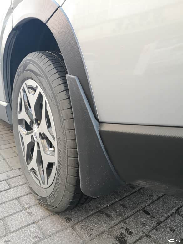

淘宝最早按挡泥板之一,纹路一样,原厂你知道多少钱吗?四个挡泥板1650元,还有两千五的!国产180,迅速下单,结果现在更便宜了!

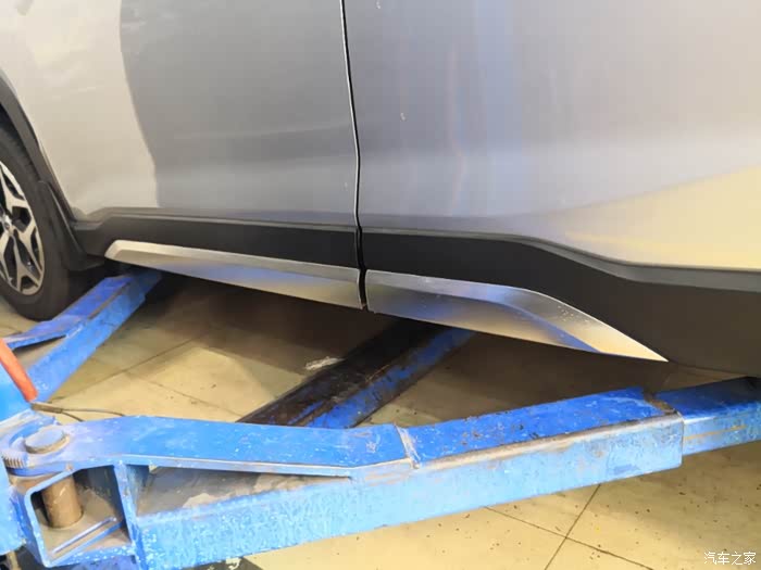

这银色饰板还是不错的,小贵!
第二次安装变速箱护板。已经安装好了,放下来才知道忘了拍照,底盘按这个最好去4S店装,或者斯巴鲁专修,动底盘的螺丝还是要慎重!

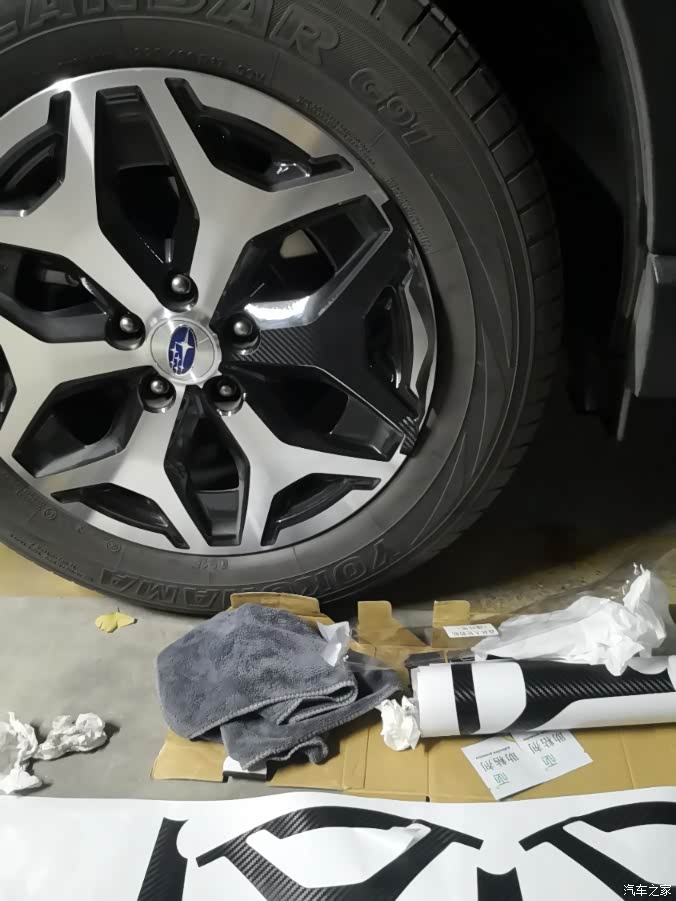

碳纤维贴,贴了第一条就放弃了,太难了!剩下的又不能退,谁要说一声!自付邮费!

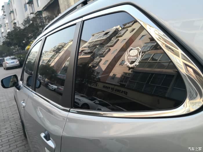

不清楚,那个中控台上方蒙了一层皮,好看很多!另外中控银色饰板,会在反光镜中增加强烈镜面反射,我准备去掉,贴碳纤维。又是一百多浪费了!前排左右窗贴膜也需谨慎,贴深了,也会加强镜面反射,严重影响后视镜安全

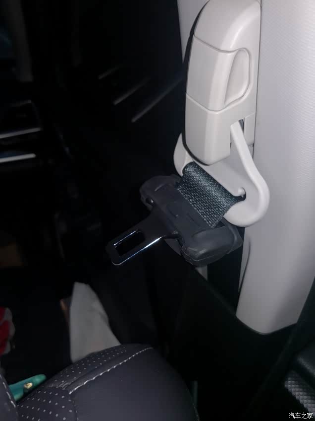

这个会刮花B柱,装了这个又有点丑。

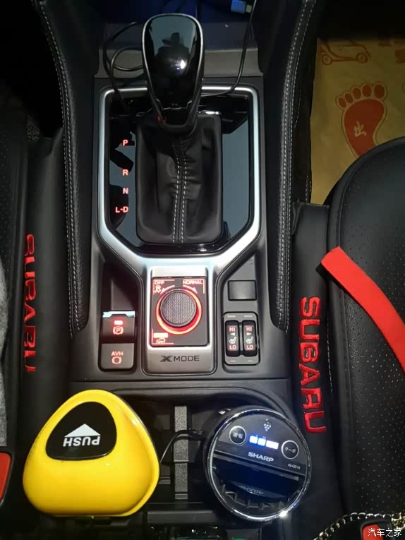

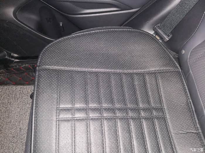

真皮垫子,靠背就原装用吧

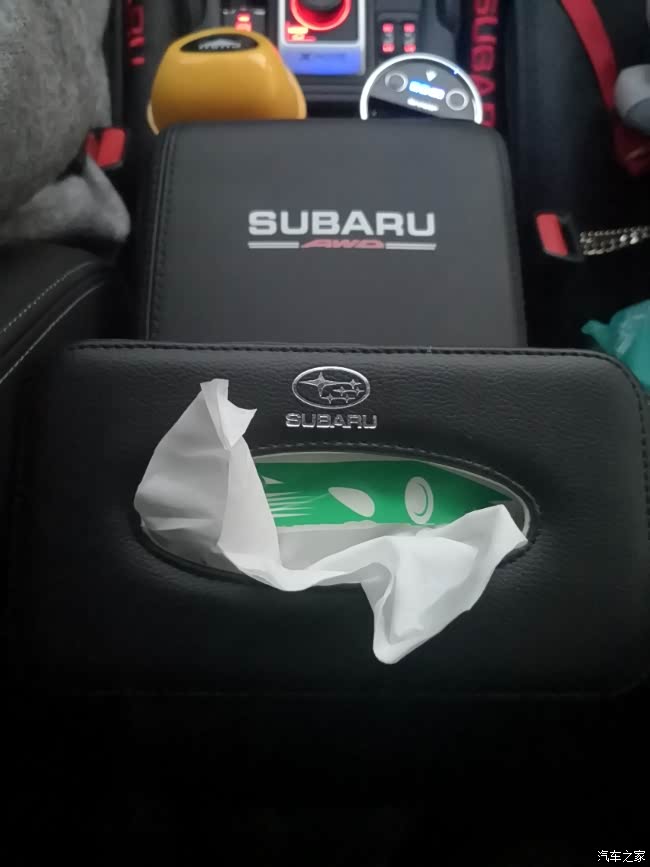

扶手套一个,再加个纸巾盒,实用。
ETC按这里,不影响ES系统!

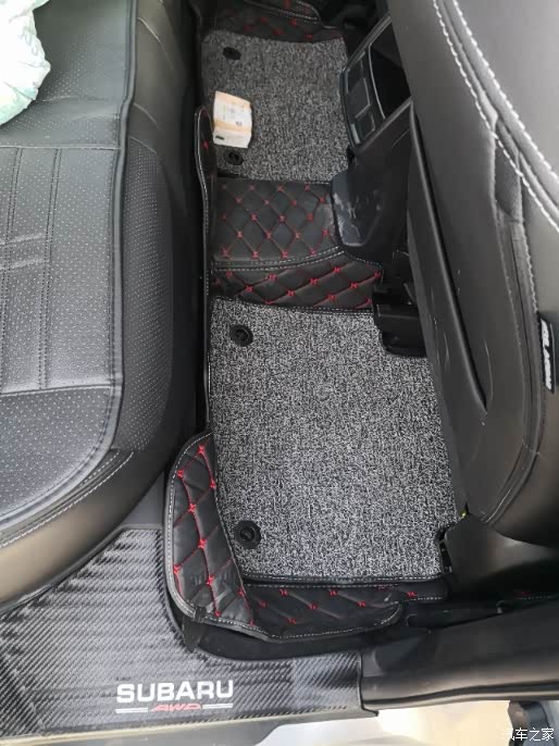

脚垫不贴合,准备退货或者扔了。大家一定买那种没有缝线,压花的,且质地是软的那种!

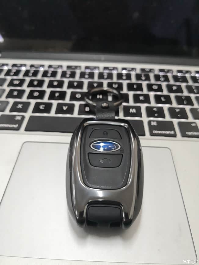

认证一下,能不能精华啊!发个贴被老婆骂一顿,只晓得爱车……这个钥匙扣不要买,太厚重,硅胶就挺好!还有一个省去盗抢险的装备:无线GPS,可以追踪录音,充电稍麻烦,非常好用!
