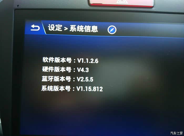

我的DA屏版本如下,和原帖一样,如何看版本,路径如下:主屏点设定,然后点系统信息。
有车友不是这版本的,安装有何不同就不知道了。

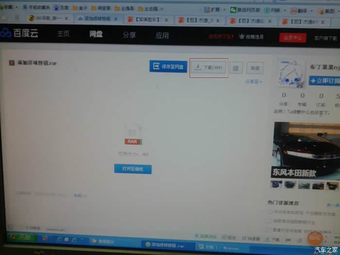

首先电脑上下载浮球程序,网址:http://pan.baidu.com/s/1o6oV4gU 密码:lc6b ,进入后直接点红方框中的下载到电脑,如点打开压缩包,会让你升级会员,很烦,解压不了的。

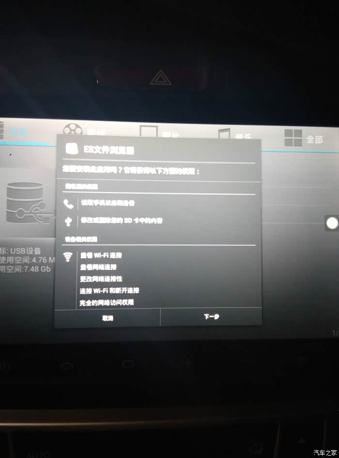

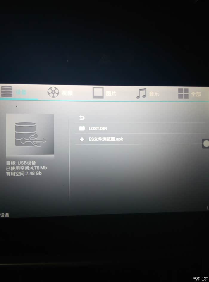

回电脑上下载“ES文件浏览器”APP, DA上系统自带的浏览器复制粘贴操作不方便,网址:http://pan.baidu.com/s/1pJkPEUR 密码:w0i8 ,将刚才的U盘文件删除,将这个复制进去。接通电源,点主屏上小白点,然后点常用,添加文件管理器,点击文件管理器,显示见上图
点击USB设备后
点击ES文件浏览器后,点下一步,下一步….,ES文件浏览器安装成功。

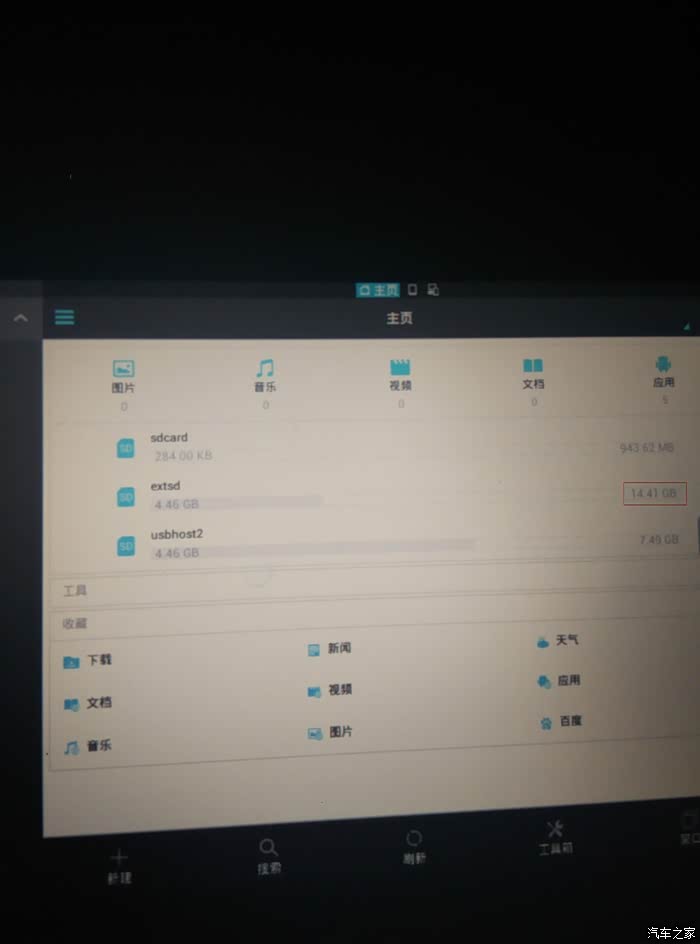

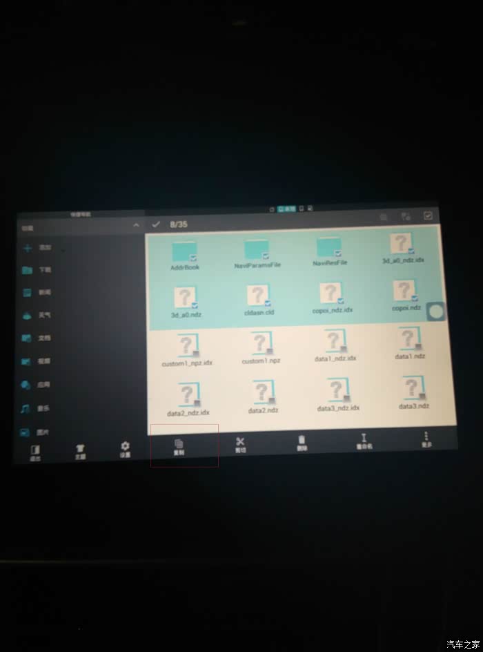

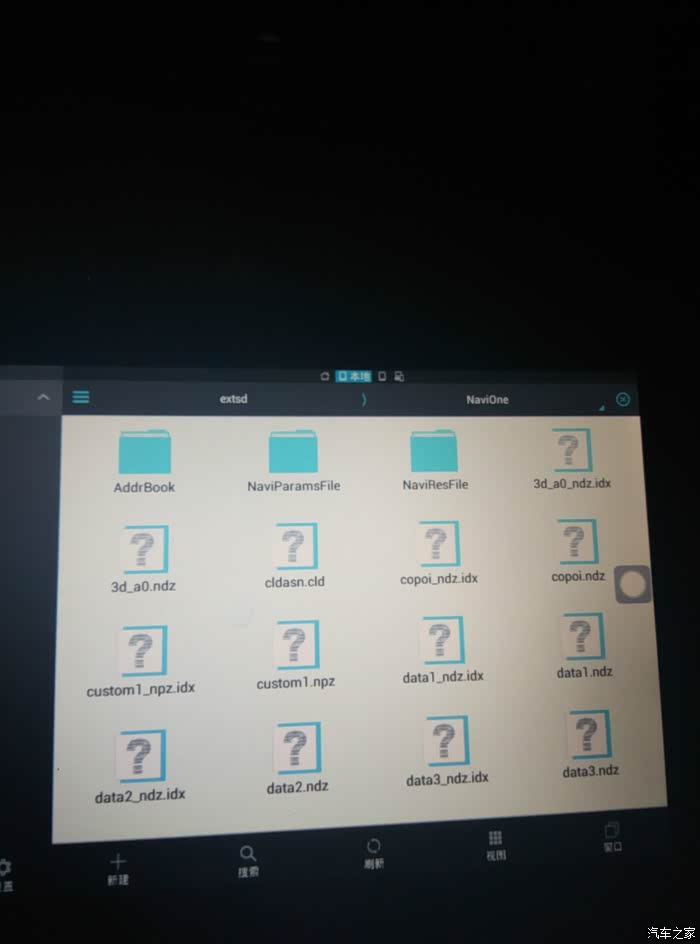

点击extsd(DA自带内存卡应该是16G的,见红框),然后点navione文件夹(要将该文件夹下文件全部复制出来),出现如上界面,准备升级凯立德导航。

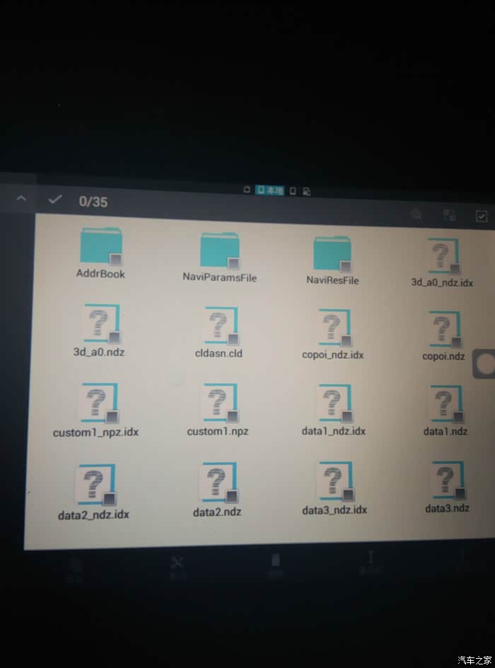

长按上图空白处,出现如上界面(图标下都有白色小框框),这样就可以都全部选择啦。我也是研究了半天才发现的,30多个文件全部勾选,注意往下拉,一个都不要漏。

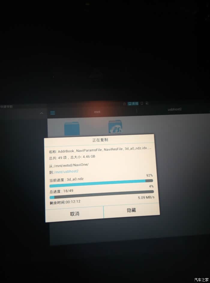

全选后点红框中的复制,然后返回到上两个图的界面,点usbhost2将刚才复制的文件全部粘贴至此目录下.
复制的文件4.46G,时间比较长,估计十几分钟吧,所以刚才说只接通车辆电源,不要发动车辆,这要是怠速,得耗油啊。完毕后将U盘拔下,准备到电脑上升级凯立德。

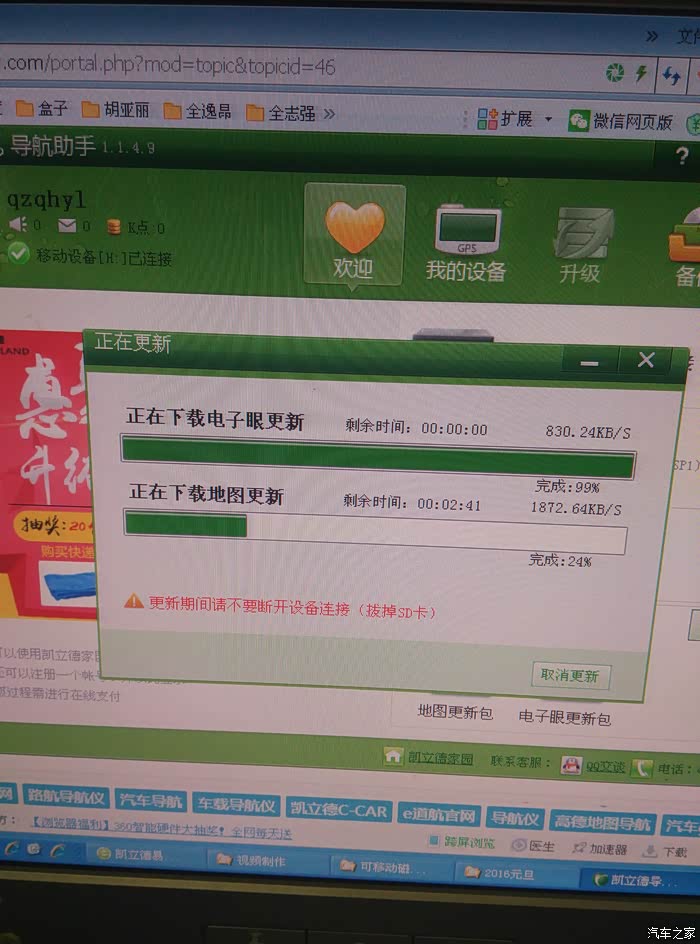

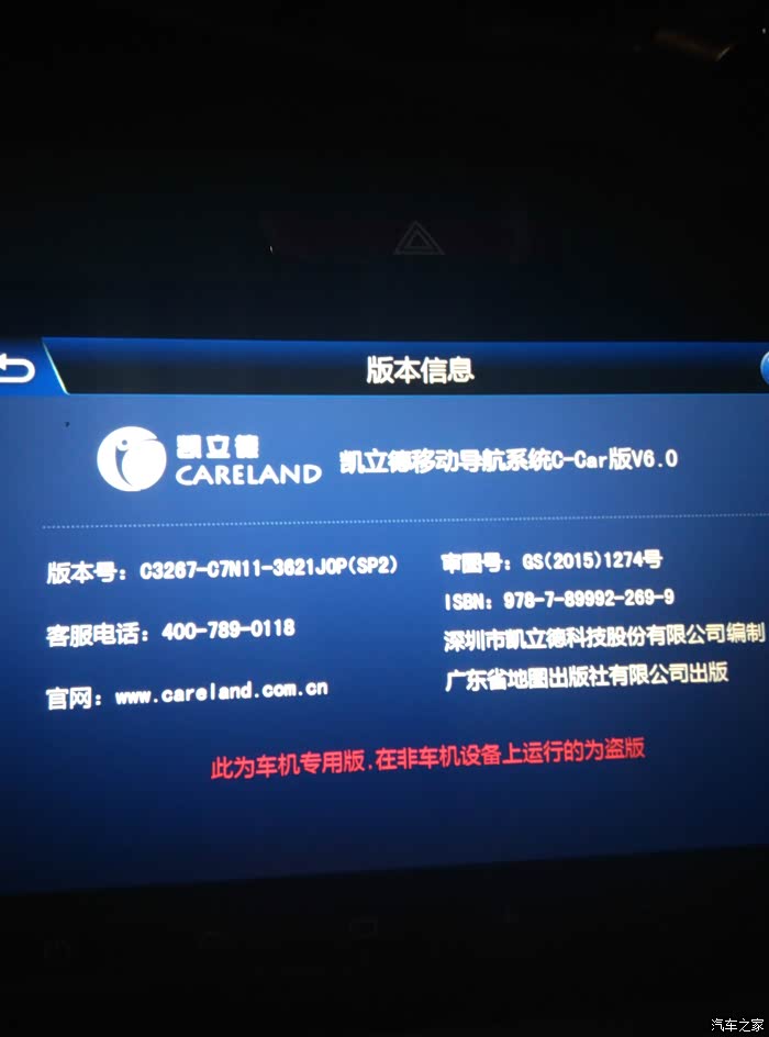

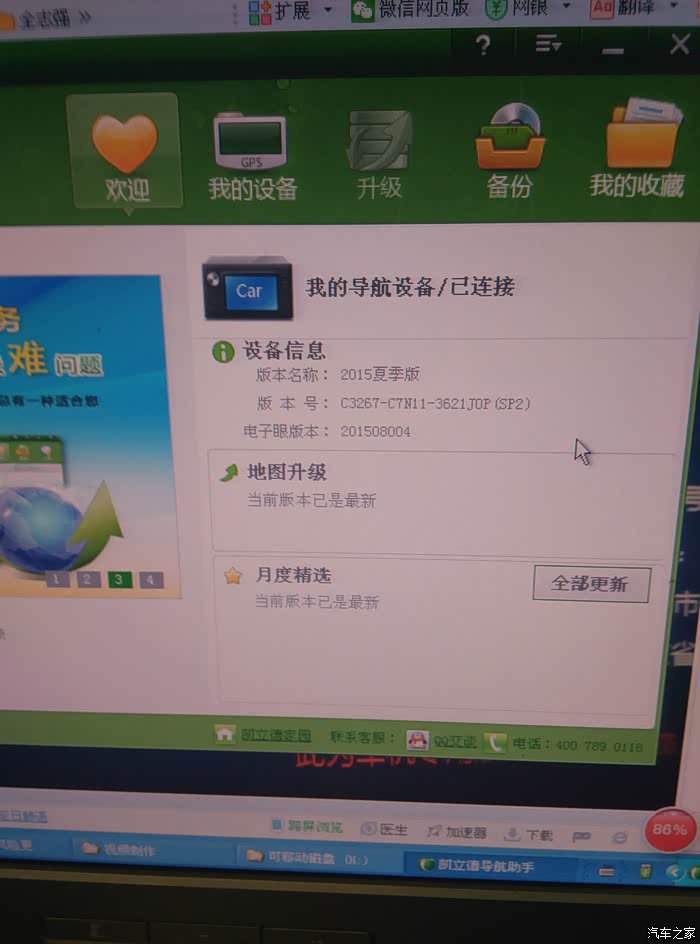

将U盘插上电脑,上凯立德官网,下载“凯立德导航助手”原帖说是升级助手,一个意思,程序是安装在电脑上的,完毕后打开程序,没注册的注册个用户吧,助手会显示U盘中的版本信息,我的设备中还有激活码等信息。原帖中说要查询激活码,实际操作中不需要,整个文件夹复制的时候应该自动带过来了。点升级吧,我的凯立德原是C-Car版V6.0(SP1)春季版,系统提示是新版,但有地图和电子眼要更新,升级中。
升级完毕。变成夏季版SP2。原帖中有车友说最新是2015年冬季版,给了链接,进入看了一下,竟然是2015年2月的冬季版,添乱。
重新将U盘再插入杰德,用ES文件浏览器找到凯立德原目录,我是直接将navione 文件夹下文件全部删除,原帖说直接覆盖会出错,再将U盘中所有新的文件全部复制至navione下(以前U盘中下载那个ES文件浏览器APP提前删了吧)。复制时间长啊,同样十几分钟。打开导航看看新版本吧。

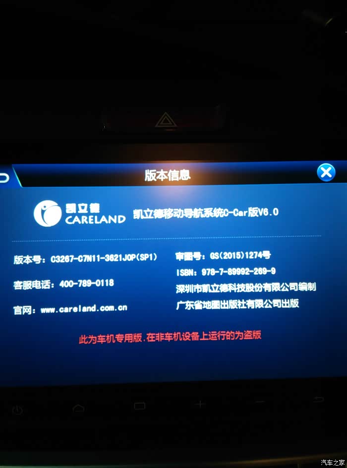

这是旧版本信息,怎么看的,路径:主屏导航---右下方绿色小方块----左下方功能—关于---版本信息,图片是我提前保留的。

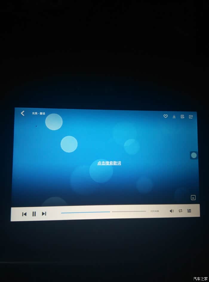

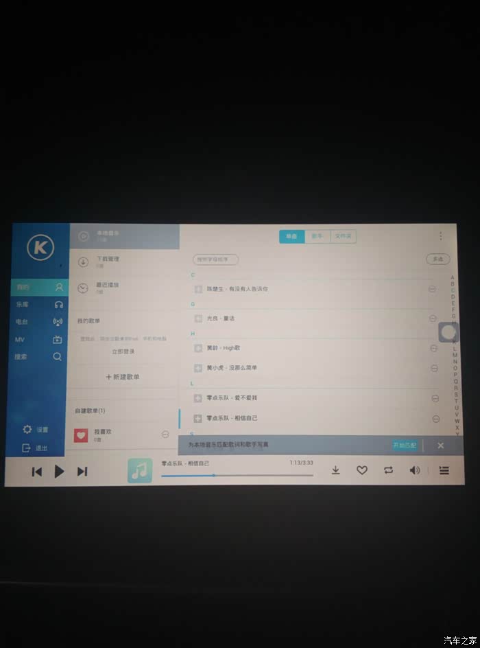

导航升级成功了,接着电脑上下载酷狗和视屏播放器,用电脑上的360手机助手下的,找到酷狗HD版,下载到U盘,另下载了一个视屏播放器。再去杰德上折腾。点击小圆点,常用,用文件管理器或ES文件浏览器都可以,找到U盘的酷狗HD,点击安装,成功后检查,完美,没发现有车友反馈的装酷狗后找不到U盘歌曲问题。那位车友不知在那下的程序,是不是版本有问题。我的酷狗界面如上。
再来一张,无歌词,DA网是不通的,不能显示歌词,要歌词的话,应该单独在U盘中下载歌词文件。试了一下用方向盘的按键可调节音量,下一曲。

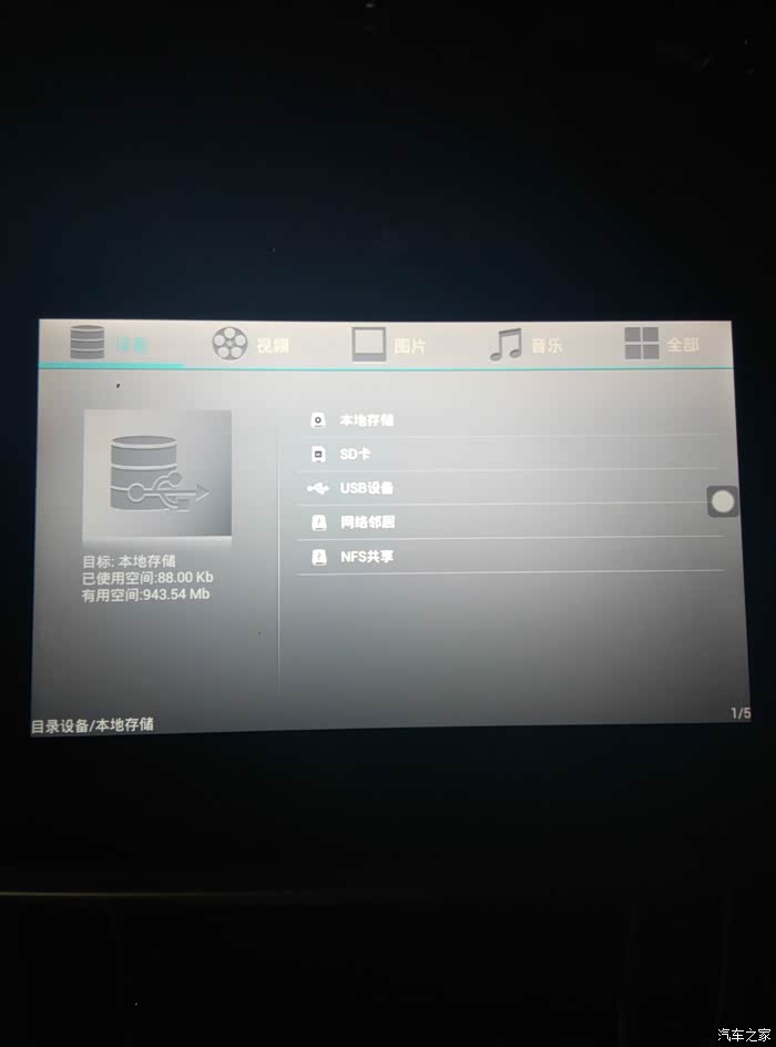

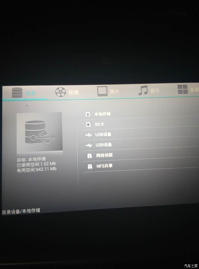

本来准备再安装视屏播放器的,后发现不需要,点击小圆点-常用-文件管理器,如上图界面(我的中控和扶手中都插了U盘,有2个USB设备)。

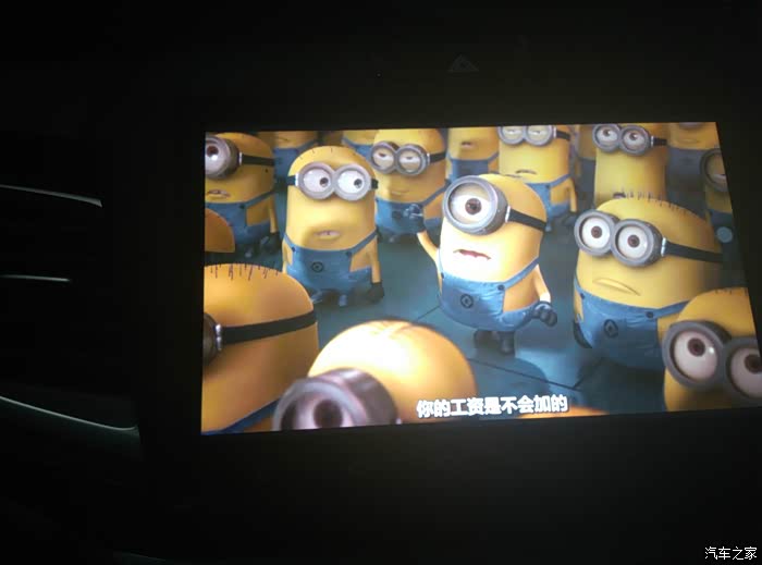

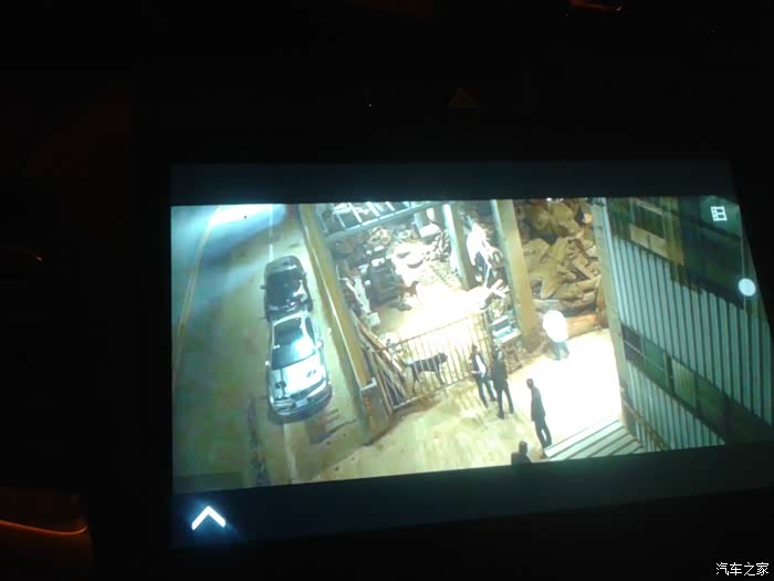

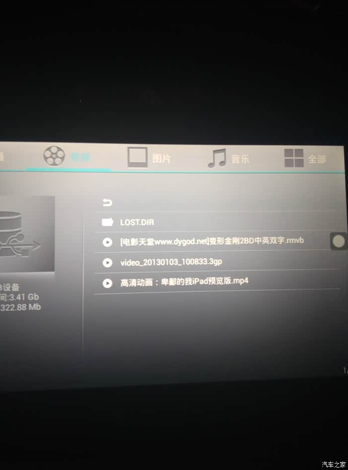

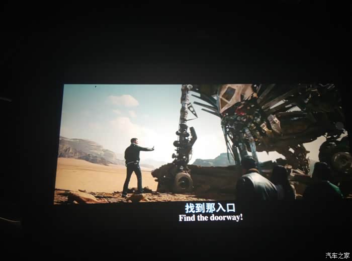

点击上方的视屏,出现如上界面,我一个U盘中放了三个准备测试的视屏。
点击任意一个
再来一个,完美,试了一下行车中可看视屏,注意安全啊,这样可不好。为什么不安装准备好视屏APP,一是HD版的好多介绍播放不咋滴,二是装多了占内存,三是DA连不上网,装再好的播放器无用啊。

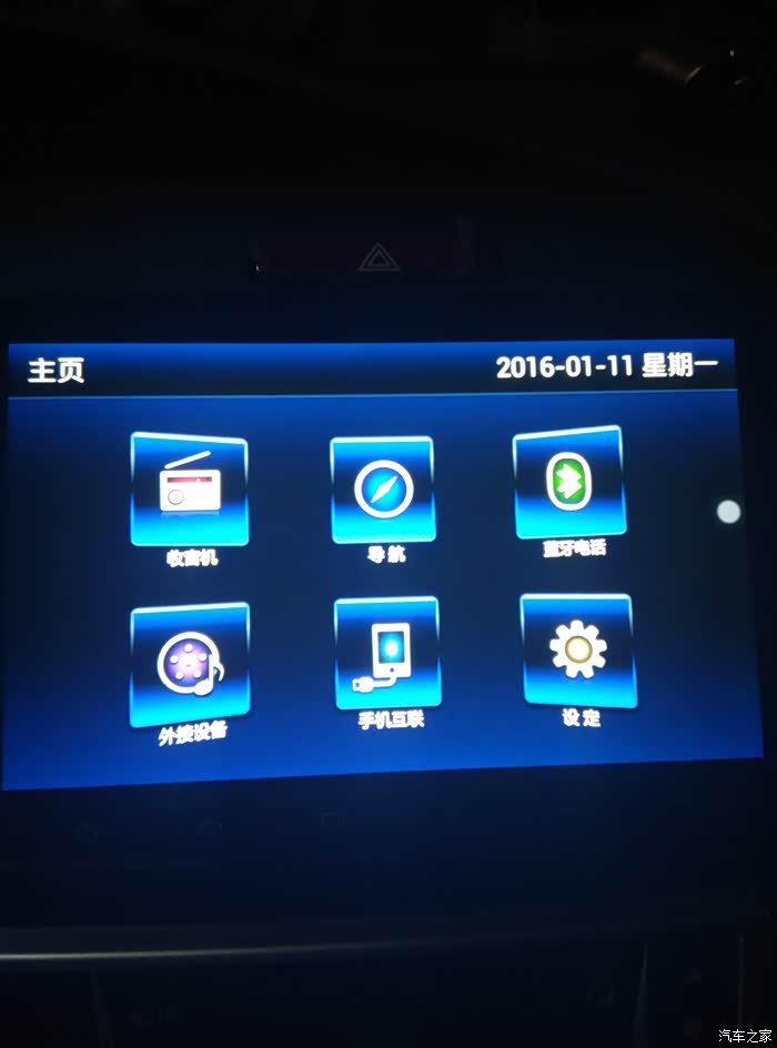

浮球安装后,直接用USB连接手机还是不行啊,仔细看了一下,常用有个“智能互联”试一下吧。

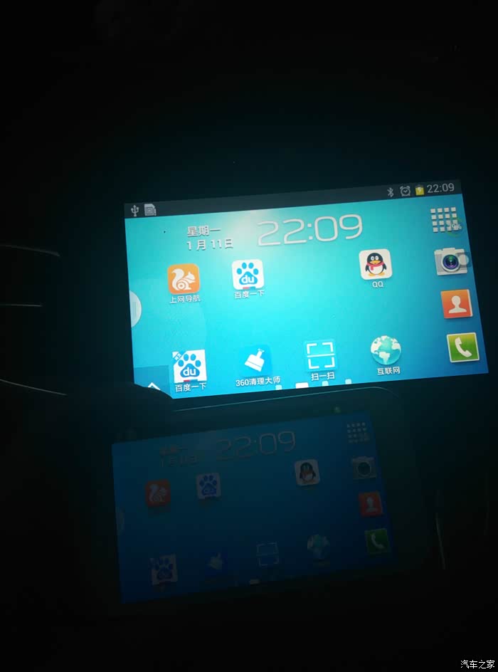

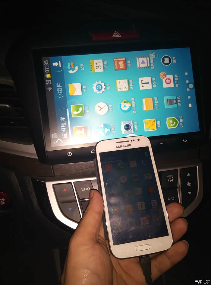

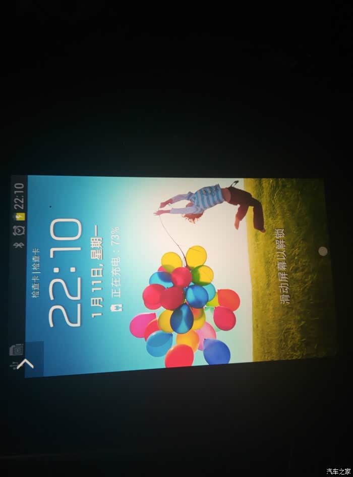

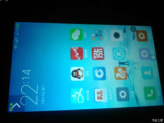

USB连接手机(我的小米),点智能互联(点了几次),奇迹出现了,居然连上了,手机还自动出现安装“汽车智联”程序提示,赶紧装啊,但用汽车智联连上后手机上,好多手机APP点不开,只有有限的几个应用。换一个家里淘汰的三星手机试一下,同样提示出现安装“汽车智联”界面,这说明这个程序来自DA自身,用这个程序的好处是,所有的界面都可横着展示。三星手机,如上图
将三星手机里的“汽车智联”卸载掉,再试,不装汽车智联也可以啊,主屏无法翻转,见图

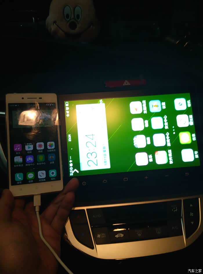

换老婆的OPPO手机,居然怎么都连不上,怎么回事,第二天才想到试了一个办法,原来是手机的开发者选项未打开,未允许USB调试,这个手机第二天连上后未提示安装汽车智联,也没问题啊,连得好好的。后来我用360手机助手下载了一个汽车智联,但根本不管用,这说明汽车智联的程序只有来自杰德的DA才有用。见连接后的图片吧。

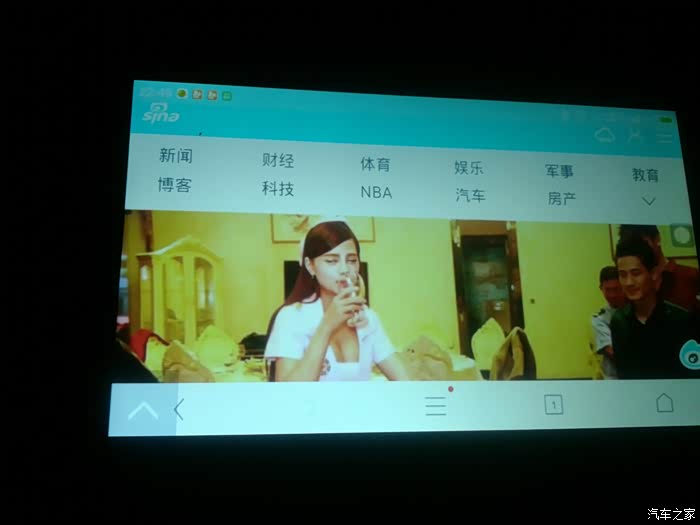

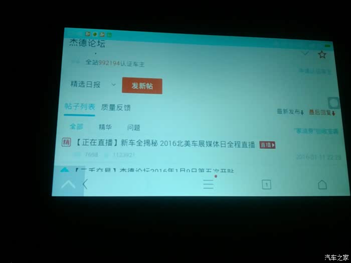

怎么样,试试手机APP在杰德DA屏都是咋展示的,手机新浪
图片已删除
再来一张新浪新闻
杰德论坛

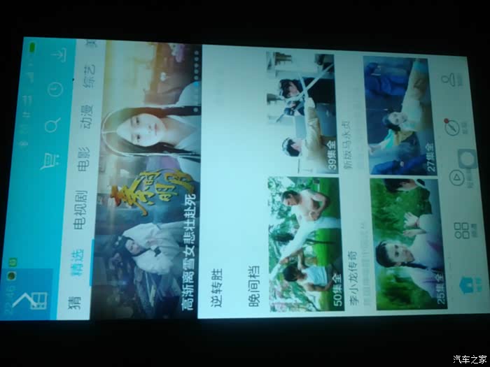

暴风影音,提醒,手机连上后只是画面连上了,要想有声音,提前打开手机蓝牙,将手机和DA配对,这样就声音图像都有了。
暴风影音播放的电影

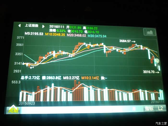

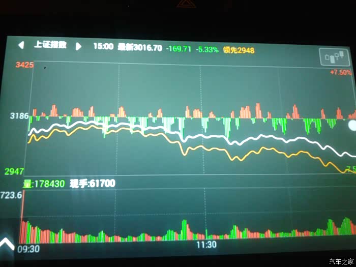

股票软件,大盘分时图
大盘K线,跌的够惨,快破3000点了

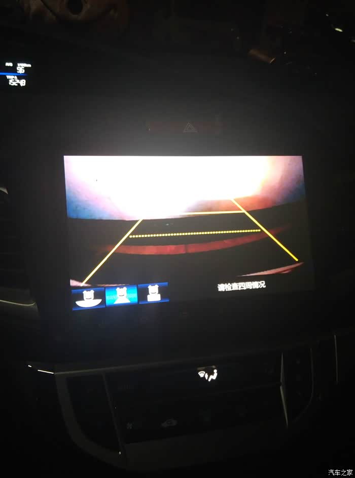

再来一张有倒车轨迹的,在地下车库拍的。原帖有车友说安装后无倒车轨迹了,可能是他的DA版本和我的不一样,另我也无他的有车门未关的显示。

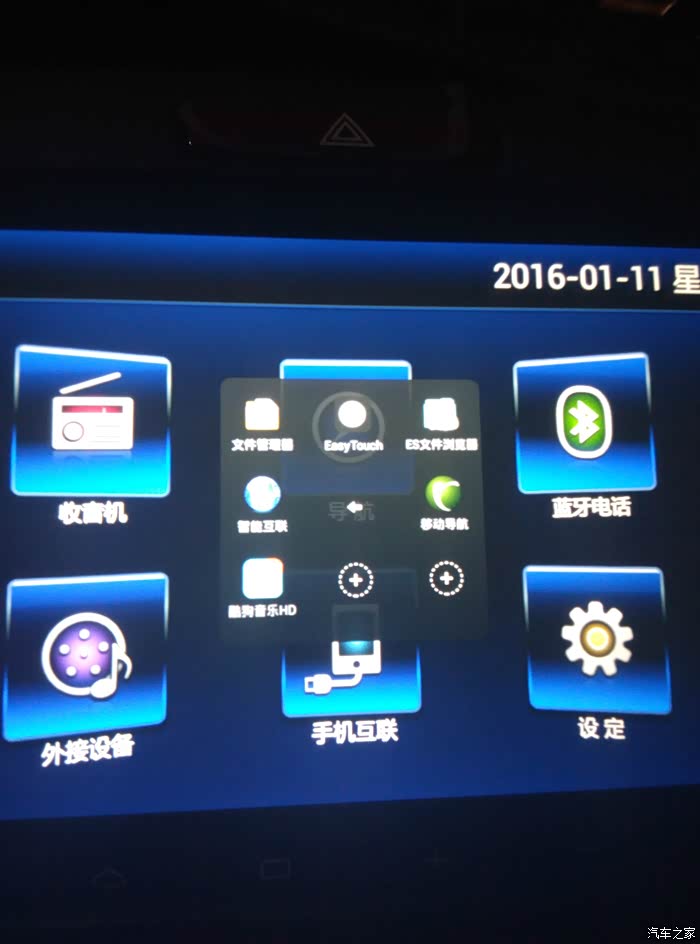

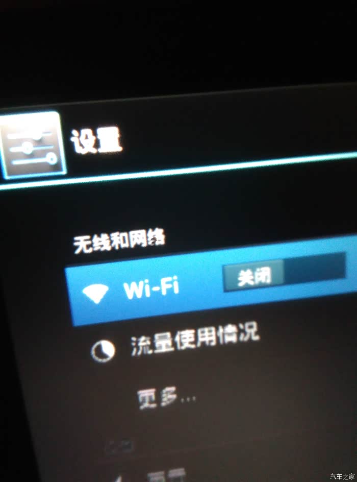

另发现浮球中有设置功能,点击白球,常用按加号将设置添加进来,如上图。
点击设置发现好多功能设置,这一张是WIFI设置,有待研究,开能否连上网,另还有“应用”可卸载安装的APP,还有恢复出厂设置功能。是高手的都来研究一下。
