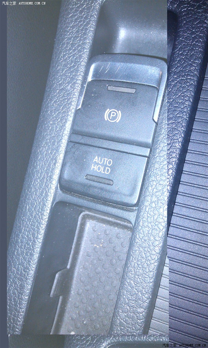

      下面我们就来研究一下高7上面的新装置,电子手刹。这个玩意首先是个B级车上面才有的,如一汽大众的迈腾和CC,高端的配置。其次和传统的拉线手刹有啥不一样呢?1、传统手刹新车拉起来挺给力,随着使用时间推移,手刹会越拉越高,越拉越软,需要调整拉线;2、相信很多人都遇到过开车忘记松开手刹,带着刹车;3、当脚刹车失灵时,肯定不能拉传统手刹制动,会出现车辆失控的重大事故,因为传统手刹是刹两个后轮,会抱死后轮(你要是专业玩车辆180度甩尾的除外)   高尔夫7采用的是EPB+AutoHold,分开来说吧,EPB就是可以上下抠起的电子手刹,当系上安全带的情况下,EPB指示灯亮时不需要操作,车辆带档给油就直接解除
刹车,解开安全带、打开主驾驶车门或熄火车辆,会自动拉起手刹,防止忘记松手刹或车还在档位上人就下车溜车了。EPB还有一个动态急停的功能,车速在低于7KM/H的时候,拉起EPB会和传统手刹一样,刹两个后轮,但是当时速高于7KM/H的时候,如果发生车辆脚刹有异物阻挡或失灵的时候,可以拉起EPB稳稳的将车刹停,这个时候是刹4个车轮,等同于脚刹的效果。就像咱学驾照上路时候副驾驶教练脚下的副刹一样给力,当然遇到紧急情况,主驾驶慌乱的时候副驾驶的人也可以帮助紧急制动。
       AutoHold的功能必须主驾驶带上安全带才能激活点亮,堵车或等红绿灯时候,只要将车制动停止就可以将脚从刹车上移开,不需要长时间踩住或将挡位放到空挡上,还有遇到上下坡的地方(或是地下车库),车辆在坡道上不会溜车。
