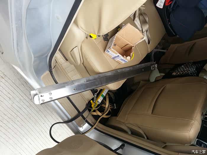

下料 打孔 2.0 304不锈钢的
折弯 成型
两半 拼焊 满焊 2.0 304不锈钢的

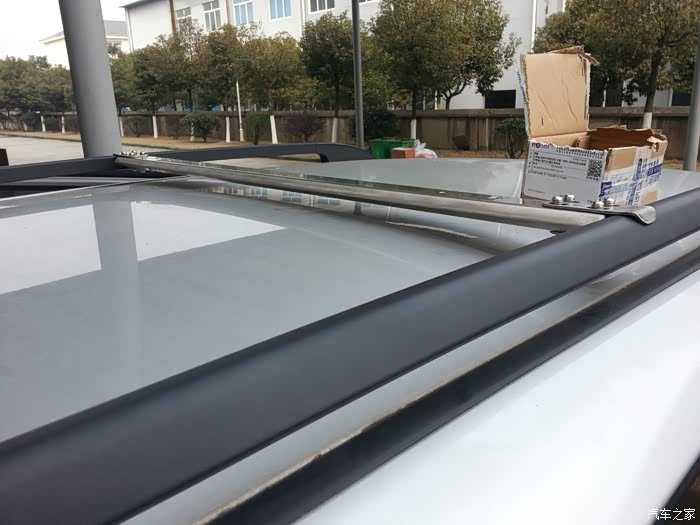

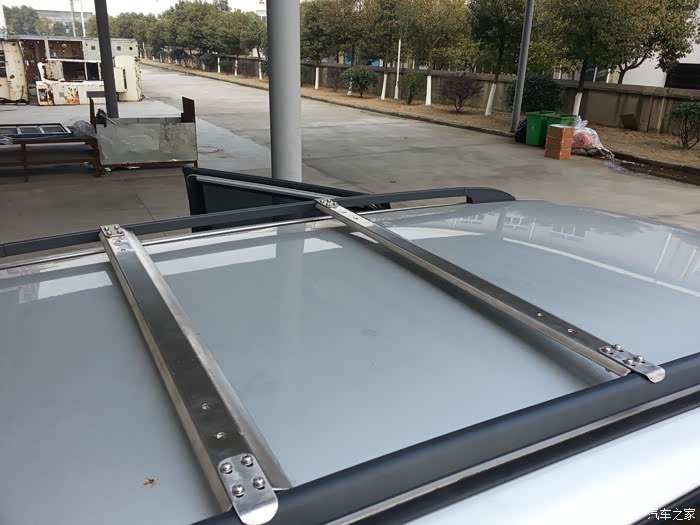

焊好了 打磨好了 加装 两头夹板

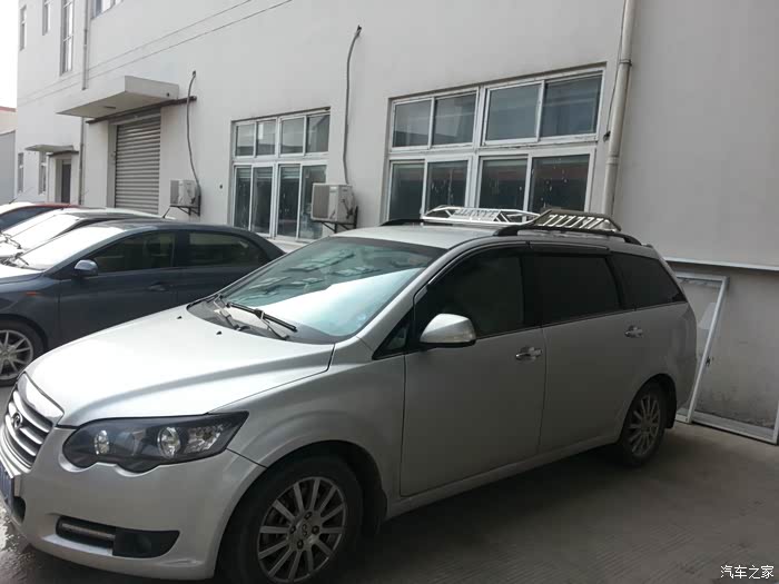

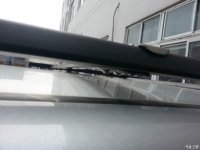

安装上车 完美 贴合

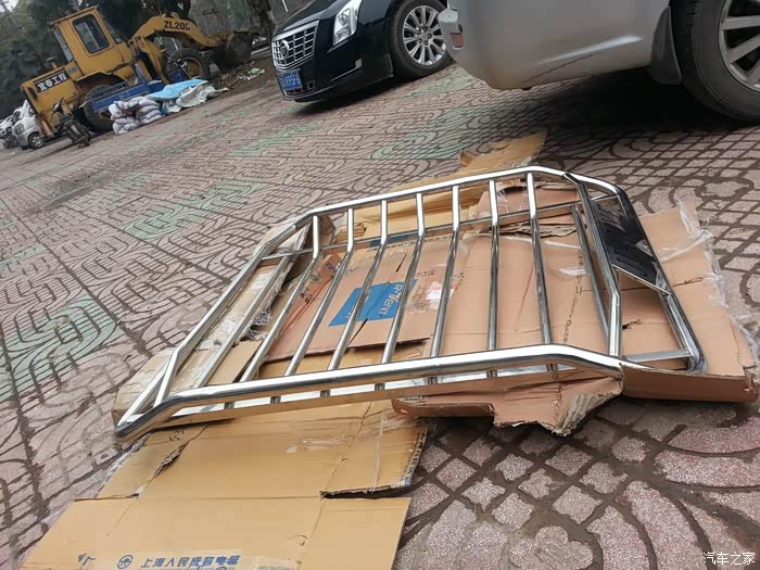

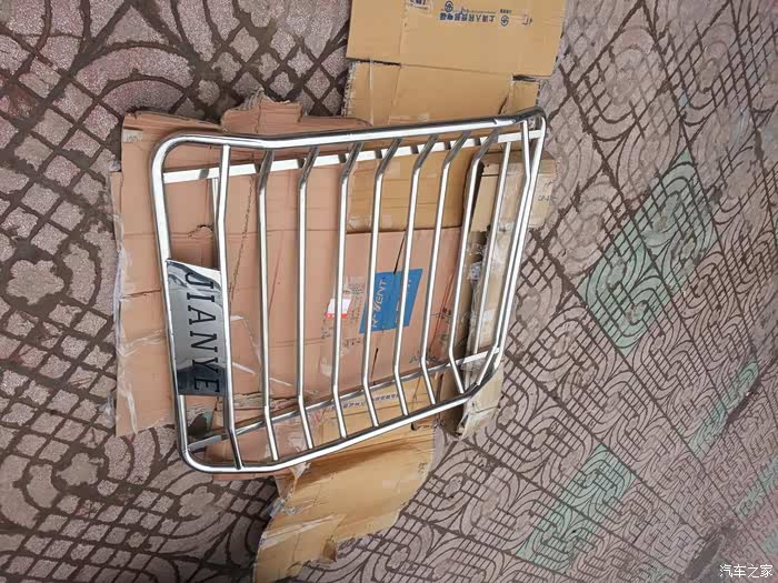

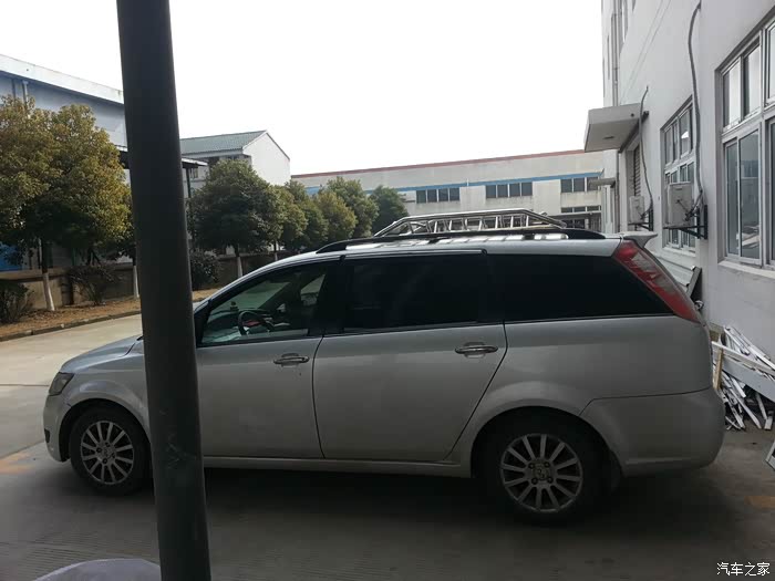

物流公司 提 行李框

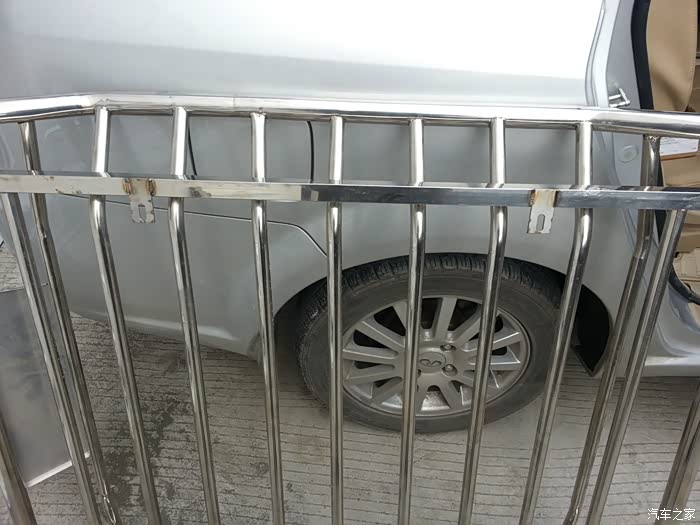

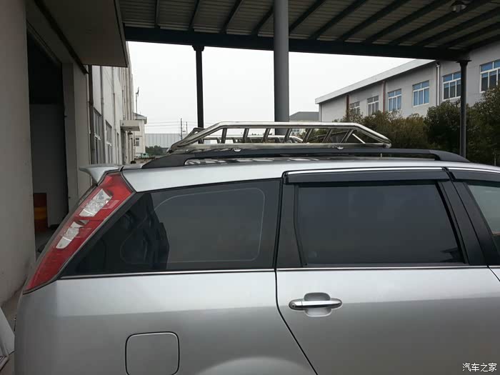

加焊 固定片 原来没有的! 现在量好 尺寸 焊好 直接用M8螺杆和 横杆链接

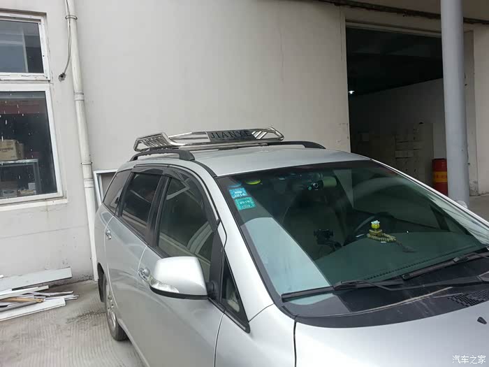

上车 安装完毕
