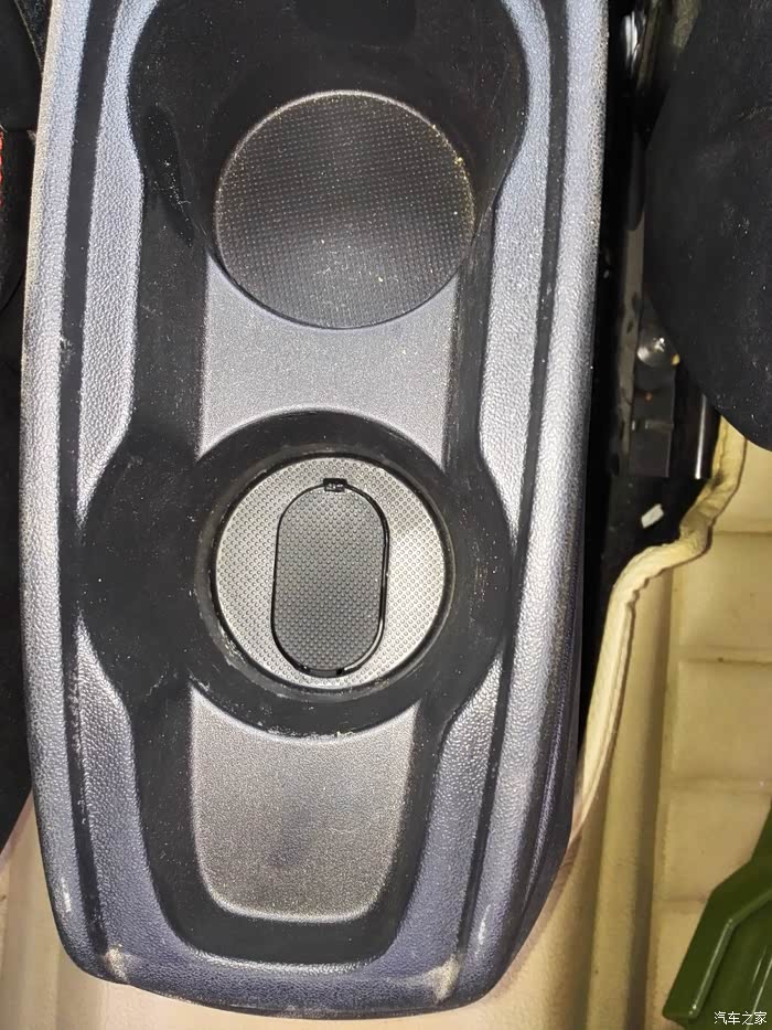

靠后排的那个孔里有个盖板,压着前面那个小孔,往后抵,就撬开了。这时候,你们看到一个13个的螺母,用套筒拧下来

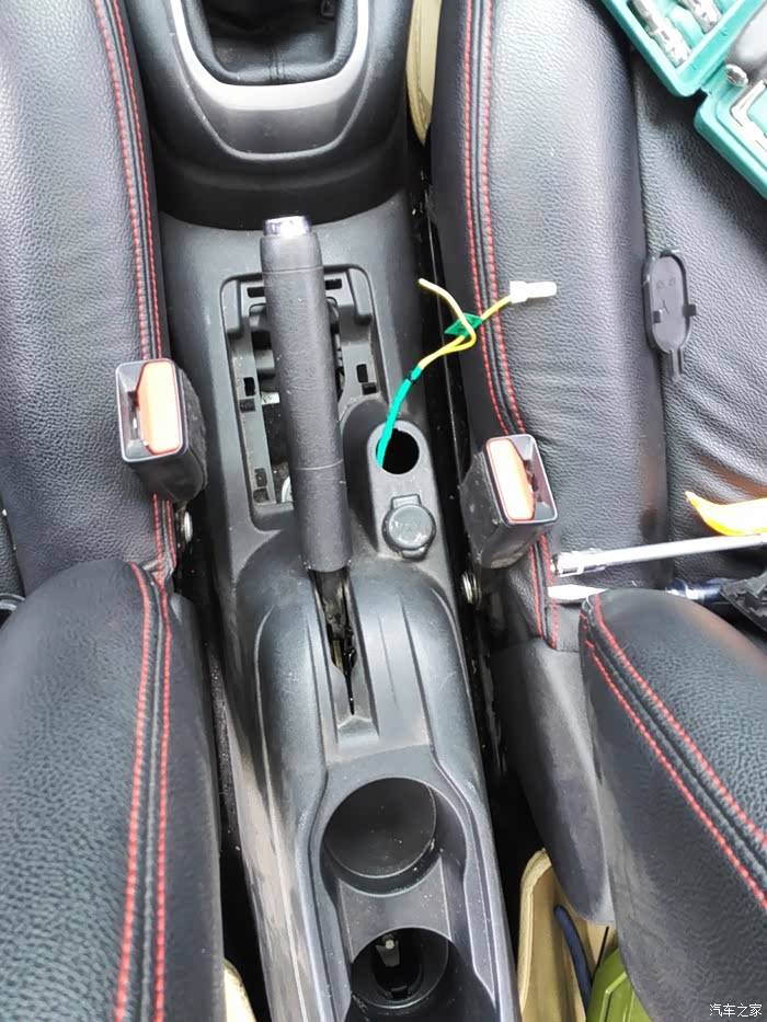

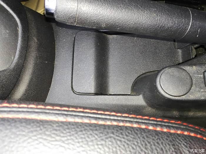

手刹下面这个盖板,大胆的用塑料撬开。
拉着后面,再撬这里,整个就出来了

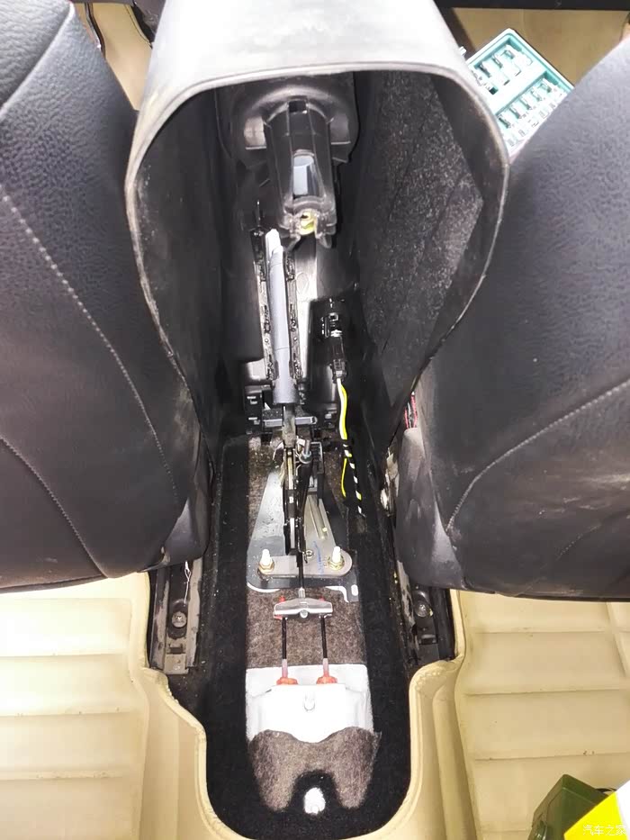

这是往后拉一点之后,把后面抬起来的全貌,不要抬的太狠了,还连着点烟器的线呢!

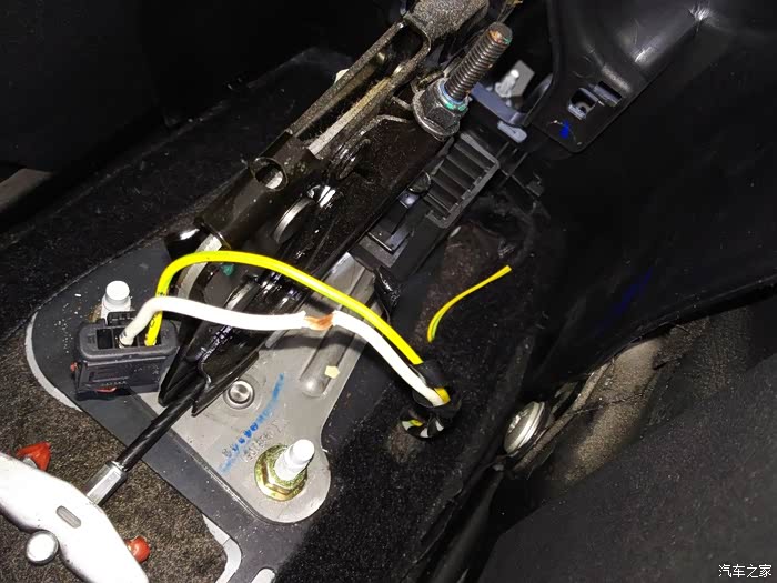

拔下点烟器的接头,破线~~

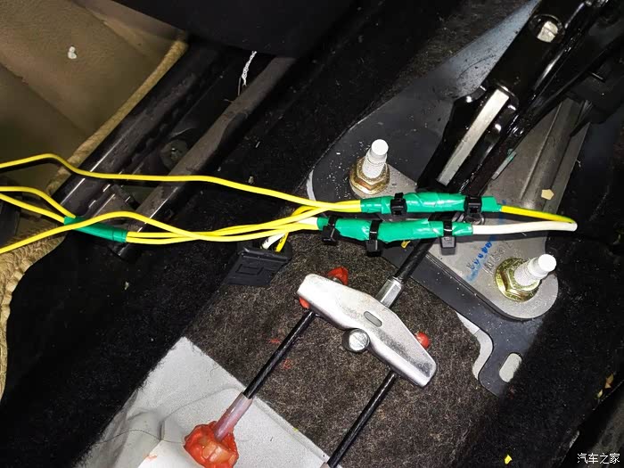

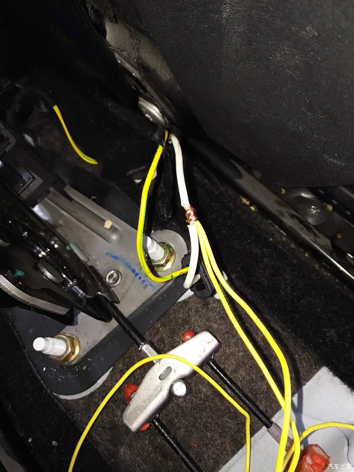

接线,因为我计划前面那个AUX孔装一个,后面再打孔,给后排也来一个,所以接的两根线
担心胶布时间长了会张开,特意用小扎带拉紧
所有的线,我都用胶布包了一层。十一期间,点烟器还没有回来??
