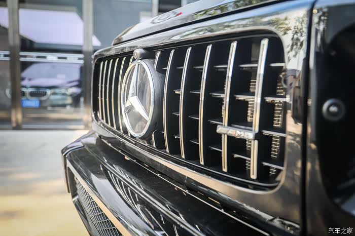

中网的吻合度也很高!

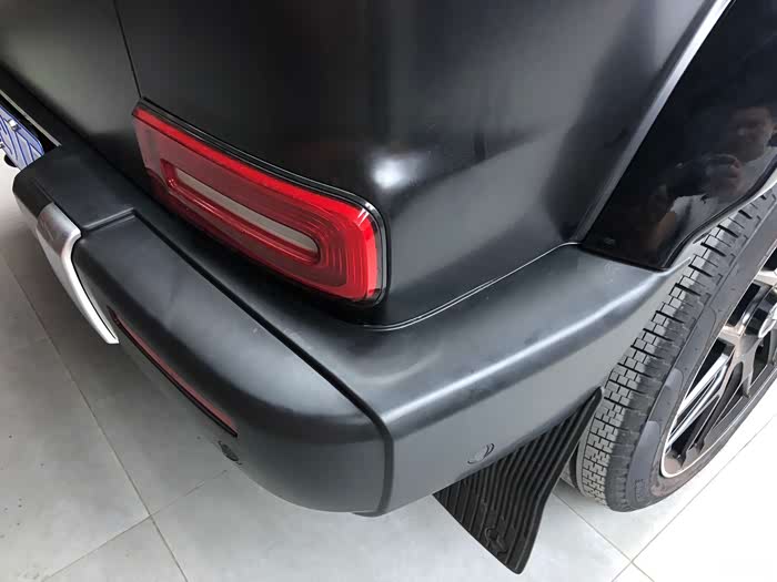

后杠的吻合度,白色的车太明显了,所以白色车不适合用副厂包围
后来改进后灯罩位置好了很多,但还是缝隙不够标准,黑色的没有那么明显
轮眉的位置也进步很多,但还是有不规则缝隙,图片不是很明显
这是后杠位置,黑色车就没有白色车那么明显

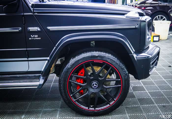

轮毂呢也是外观的一大项,同样也有原厂和副厂!
这个原车19寸的轮毂是比较小一些,大部分车主更换都是直接上特别版的22寸轮毂,所以市场上22寸的大G轮毂炒的很火热
纯原厂的是这种红色内圈
同时各种编码、配件号、还有生产日期非常齐全,也很清晰,就是价格比较贵,目前市面上原厂轮毂要6万左右,配上轮胎就要七万多了!
目前市场上改的最多的是这个国产锻造22寸轮毂,因为目前国内的锻造工艺非常成熟了,只要是戴卡或者立中的毛坯,在配上万吨级的锻造工艺,使用起来是没有问题的,而且轮毂价格只有原厂的三分之一!配上原厂的马牌轮胎,这个性价比超高,品质也没有问题
安装效果肯定要比原车好太多

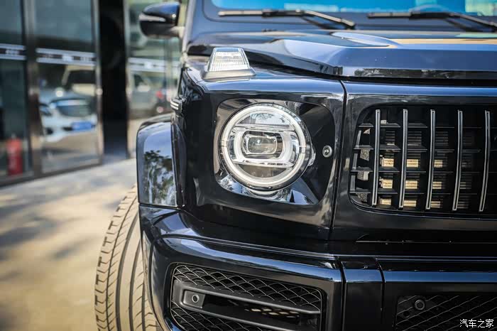

外观四大件改完呢,还剩下大灯套件了!改与不改看个人爱好!
区别呢很明显就在那放着呢,普通LED大灯确实LOW了点,连个光圈都没有
晚上区别更大一些。。。。。
原厂灯光一套有大灯和转向灯还有尾灯一套组合! 一般单独改大灯的比较多,改大灯有一定技术含量,尾灯和转向灯就是拔下来插上就行!
大灯呢份黑底和白底两种,目前20款G63标配了白底 大灯,特别版是黑底大灯,白底比黑底的便宜不少, 一般正常买车时选配一套大灯是19000,但是都是白底的,目前市面上熏黑版大灯一直处于缺货状态,只要也是国外货源有限,都是订购方式,基本德国大库有货就被抢了,所以价格一直都是处于高位,正常都在六万以上,春节期间都有卖到8万的,就这还是供不应求,比车都抢手,大灯一般订回来都是全新的,但是模块有一些是后配的二手的或者其他车型的,这个要注意一下

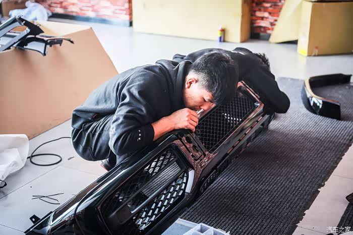

大灯安装其实不麻烦,前杠简单拆一下,将灯罩取下,大灯几个螺丝取下,大灯就拿下来了
安装过程一定要用转换插头,这样可以不用破线完全无损安装!非常安全
这是我见过最牛B的接线方式,直接破线焊接上,不用胶带包裹直接塞进去,这种接线方式先不说保修不保修,主要很不安全,后期老化氧化都有可能出现!

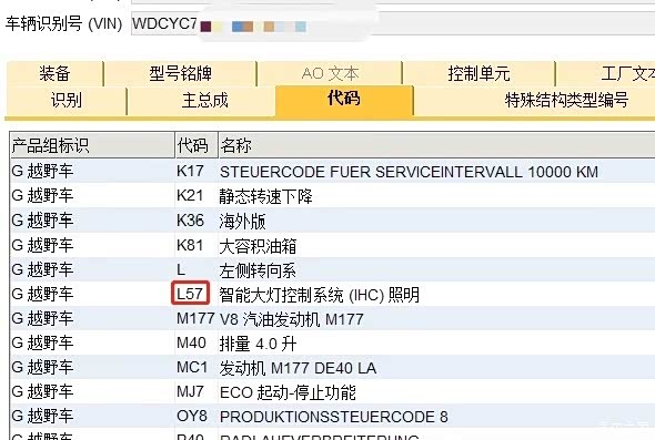

另外大灯安装完以后很多人会担心一个问题,就是出现事故以后保险只赔原车灯,但是原车灯和这个熏黑大灯价格差距可是很大的,这个是有办法解决的,就是可以花钱添加永久代码,添加完之后你的车型配置里面就多了这个配置(白底代码是L57黑底代码是LP9),这样一旦出险保险就会按照改的这个大灯进行赔付,赔付价格肯定比你改的价格还要高很多,同时有问题也可以直接找奔驰厂家索赔! 原厂的就是这么牛B

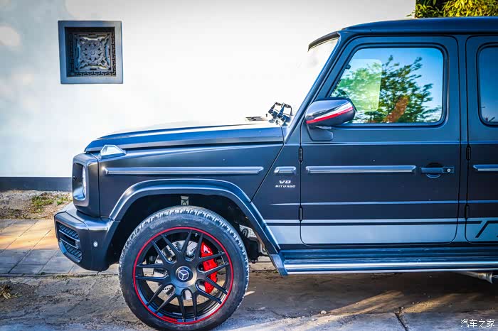

侧条呢G500是黑白相间的,G63是纯黑的,这个看个人爱好,副厂也没有多少钱,原厂就就不说了,比较伤心,另外呢加规美规车前方和后方侧条有一条黄色荧光标志,不喜欢的可以一并改了!
另外备胎罩呢原厂特别版也是黑色的,所以可以一并改成黑色,红色线条是我们自己后贴的!
后视镜呢做特别版的红线也可以,直接做黑也可以
前后四个银色盖板可以做亮黑处理,也可以贴红色

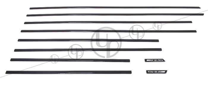

最后呢就是AMG的侧裙贴纸,颜色搭配呢是黑色搭配灰色,白色搭配黑色或者灰色,灰色搭配黑色,这个也看个人喜好吧,一般用副厂的比较多,副厂做工好的也不差,视觉上没有问题!

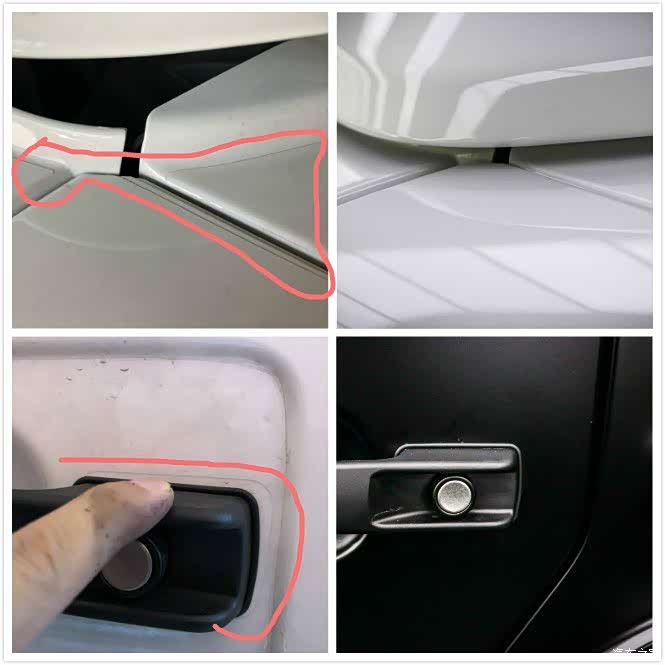

下面讲一下隐形车衣,目前市面上品牌比较多,但是真正用的住的也就那么几个品牌,高端的就是XPEL和龙膜,性价比高的就是圣科和Rolips,都是美国品牌,用起来都没有问题,只是性能指标有些区别,另外就是施工方式,因为奔驰G在隐形车衣行业属于难度最高车型一类,所以施工难度比较大,施工方式有手工和专车专用两种,可以很负责任的讲凡是手工施工最后撕车衣的时候肯定会有刀伤,因为奔驰G手工要在车上动300多刀,所以建议选专车专用,专车专用份标准数据和完美数据,标准数据露的缝隙比较大,完美数据是根据每台车贴完之后看哪里有问题再调的数据,所以会逐渐完美,一般贴透明的完美数据几乎可以做到看不出来,但也不会像喷漆一样做到完美无缺,毕竟还有结合的地方,特别是哑光车衣,哑光车衣要求更高,但也不会做到想喷漆一样一点瑕疵没有,特别是后面直角拐弯位置都会有拼接,但是完美数据可以尽量做到完美,施工过程中尽量不要要求工人再去动刀修改,因为每一次动刀都有可能划伤车漆!下面上一些标准数据和完美数据对比图看一下
以上这些图片呢左边是标准数据,右侧是完美数据,完美数据也是相对完美,不是一点缝隙也没有,有些拼接地方还是会有一些的,不过这些已经很好啦,及避免了手工施工在车漆上动刀留下刀痕,也尽量做到了完美
