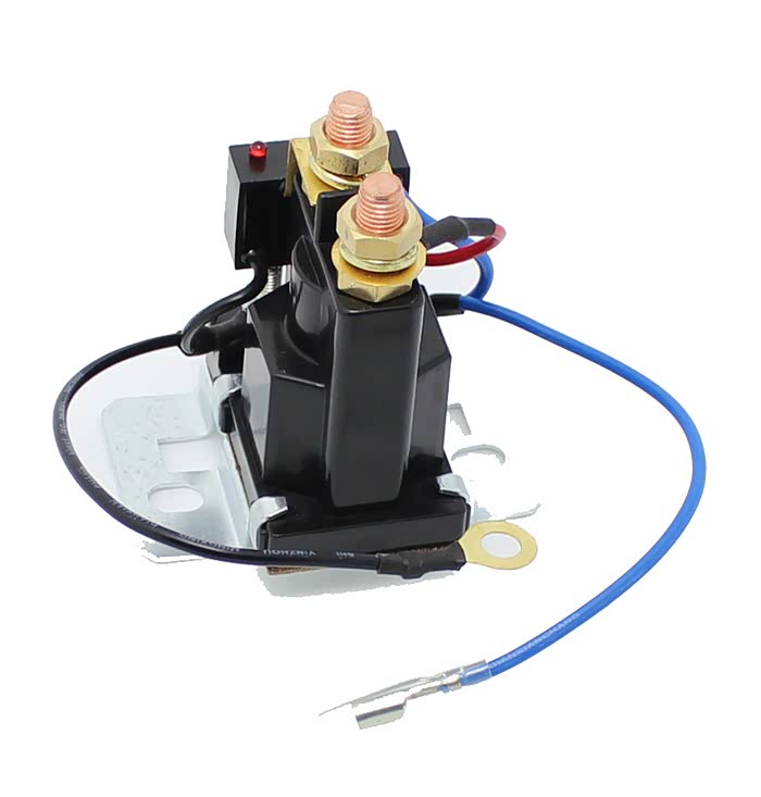

论坛了看了无数网友改装了汽车灯光、音响、导航仪、记录仪。。。。。。等,另外旅行、越野、钓鱼、打猎。。。。,越来越感觉加装双电瓶的重要,经过网上查询,淘宝搜索,本人加装双电池隔离器组成双电瓶管理系统。保证汽车主电瓶在用电过程中不会因为过渡用电而发生的电瓶没电,不能发动汽车情况。副电瓶可以为加装电器提供充足的电源。无后顾之忧。
双电瓶隔离器具体使用方法:将隔离器串联在主副电瓶正极之间,无论任何一只电瓶,即使电用完也没关系,另一只能保证应急供电和启动。充电就更不用担心了,主电瓶充满后自动切换到副电瓶充电,两电瓶都充满后,自动控制发机电停止充电。
电池管理器输入电压:12VDC连续电流:200A峰值电流:300A自动连接电压(延时5秒):13.2V自动断开电压(延时5秒):12.4V过电压断开:18V重量:235g尺寸(长*宽*高,mm):65*75*85
双电瓶隔离器接线图
双电瓶隔离器

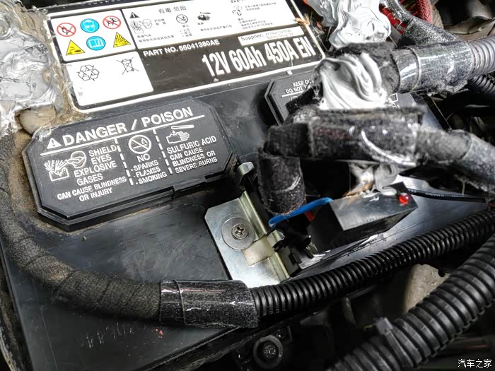

加装在主电瓶上的双电瓶隔离器,3M胶+两个固定小镙丝

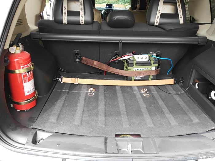

汽车后备箱副电瓶,容量电压品牌和主电瓶一样

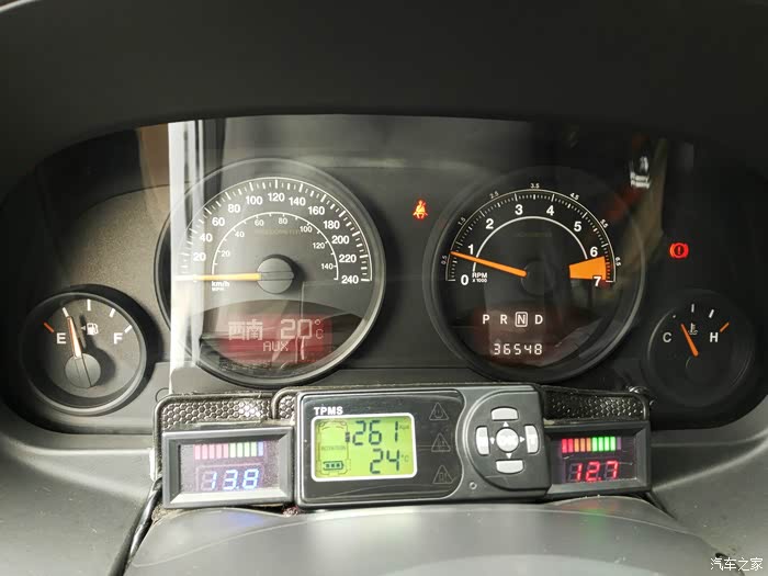

主副电源电压LED显示(中间是胎压显示,英国产,据说精度非常高)

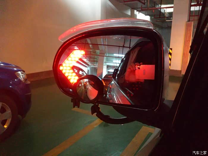

LED闪烁转向灯(另类小改装1)

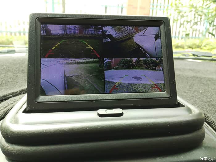

四向显示器(另类小改装3)

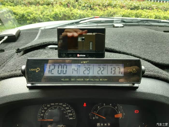

电子狗及行车时间,温度计(另类小改装4)

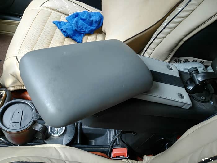

驾驶扶手托架(另类小改装5)

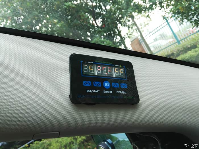

发动机仓温度显示及控制器(另类小改装6)

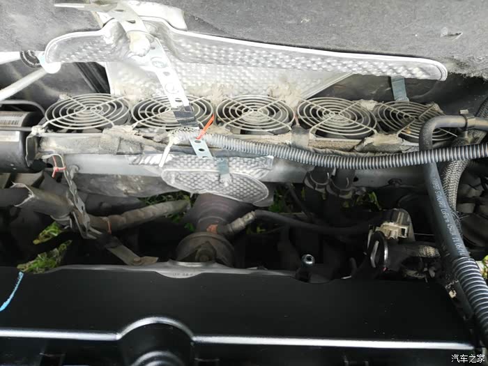

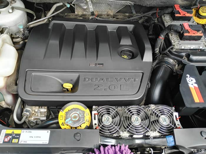

发动机仓降温排风扇(与驾驶室自动温控器相连)

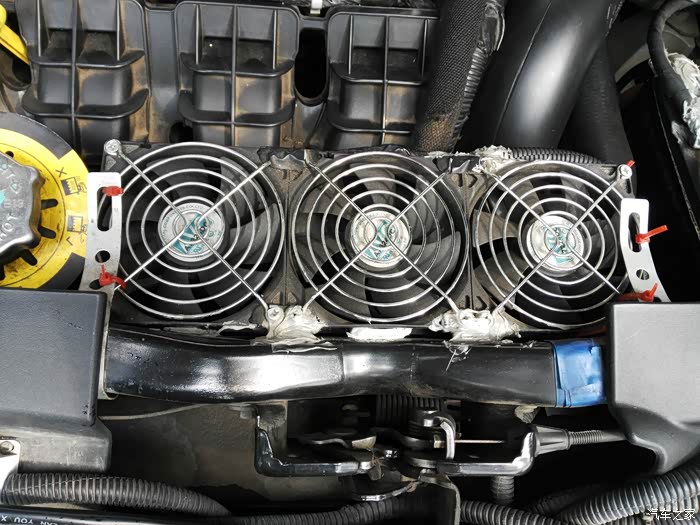

发动机仓降温排风扇(与驾驶室自动温控器相连)前面3个(电脑机箱电源排风扇,转速快,静音,风力大)
发动机仓降温排风扇(与驾驶室自动温控器相连)后面5个(电脑机箱电源排风扇,转速快,静音,风力大)
