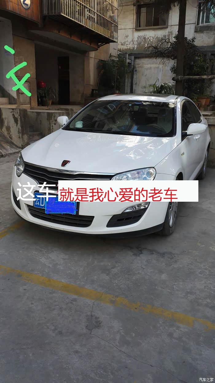

    话说老年前还在开着7年多前买的荣威550,车况很良好,所以当时还没有换车的想法。一切缘起收假后的第一天,听说同事的朋友过年超载1人被罚还扣分,而我家半年前添了一位小公主,全家出动玩出游玩就6人了,达到超员率20%,哪天外地惊诧蜀黍要挣点聚餐费,那是妥妥的冤大头,而且当这冤大头还要小心翼翼说好话,否则让你在当地耽搁几天就难受了,想到这些就在网上看了看7座SUV,因为银子有限,落地不能超24万,看来看去,剔除日系和棒系就只剩GS8、H7和科帕奇。大年初九是收假后第一个星期天,闲来没事就到卖车集中的地方转转,看H7分什么蓝标红标就觉得烦,GS8初看很惊艳,然而无优惠无现车并且第三排貌似没有头枕,原来担心科帕奇尺寸小第三排无法座人,到雪佛兰四儿子店看了现车觉得想多了,空间使用无压力,当时有点意动,但是没想立马换车,所以了解一番后回家。睡起午觉后突然心血来潮想试试老车的价值,于是在汽车之家上挂了卖车信息,哪知才挂了5分钟就有2伙人来电约定看车,1个小时后老车以3.6万的价格卖了,当老车被买家开走的时候觉得心里空空了难受。到了这个时候不想换车也得换车了,于是第二天中午到四儿子点谈价格,最后以19.3万成交,送护板、车膜、座垫、脚垫。
心爱的老车因为家里添丁只能拜拜了

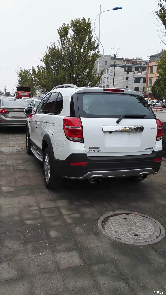

落户前四儿子小哥在拓号
来张屁股侧写

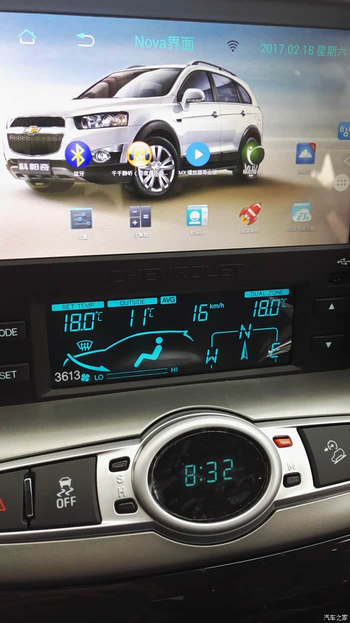

加装了大神设计的15-17款懒人包,自己弄了个大科的壁纸,还不错吧

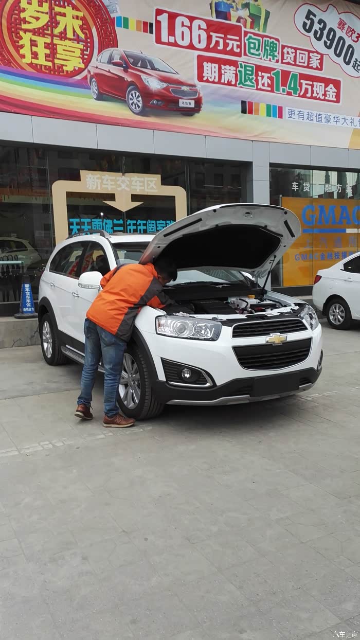

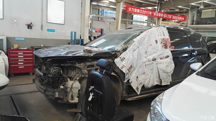

到四儿子店装牌照时看到一辆侧翻的大科,损伤严重,但是乘坐空间没变形,人没事。感叹大科的安全性,也提醒自己开车要小心。

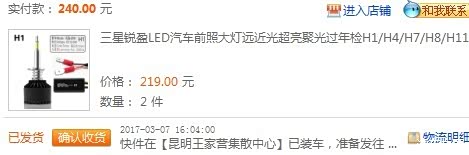

大科接回家快一个月了,但是想到大科的大灯还是蜡烛灯,夜晚上高速路牌都开不见,上80码心就慌,按捺不住换灯的冲动,打算换个氙气灯,但是听说大科装远光要加透镜,而且启动时间要两三秒,遇到远光狗等自己灯亮了人家早飘走了,最后听说一款接近360度发光的LED灯无损直接安装,于是到马云家逛了逛。原价360左右的灯,在纠结买不买的时候店主说给我优惠,一对240,店家推荐6500色温的于是下定付款。
等了2天,我的LED离我只有130公里了。

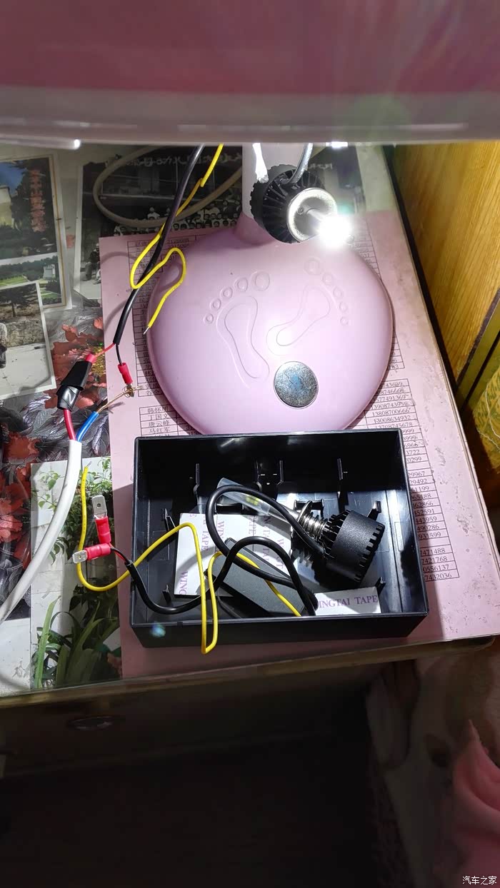

等到了,在家里找了个输出12V的变压器街上LED灯测试发热量,如果太烫肯定不敢往大灯总成里装。开了40多分钟,用手摸出灯的底部和金属部件,热但不烫手,虽然大灯总成里空气不和外面流通,温度肯定高于在外面亮灯,但是外面不烫手装到总成里应该没问题吧。

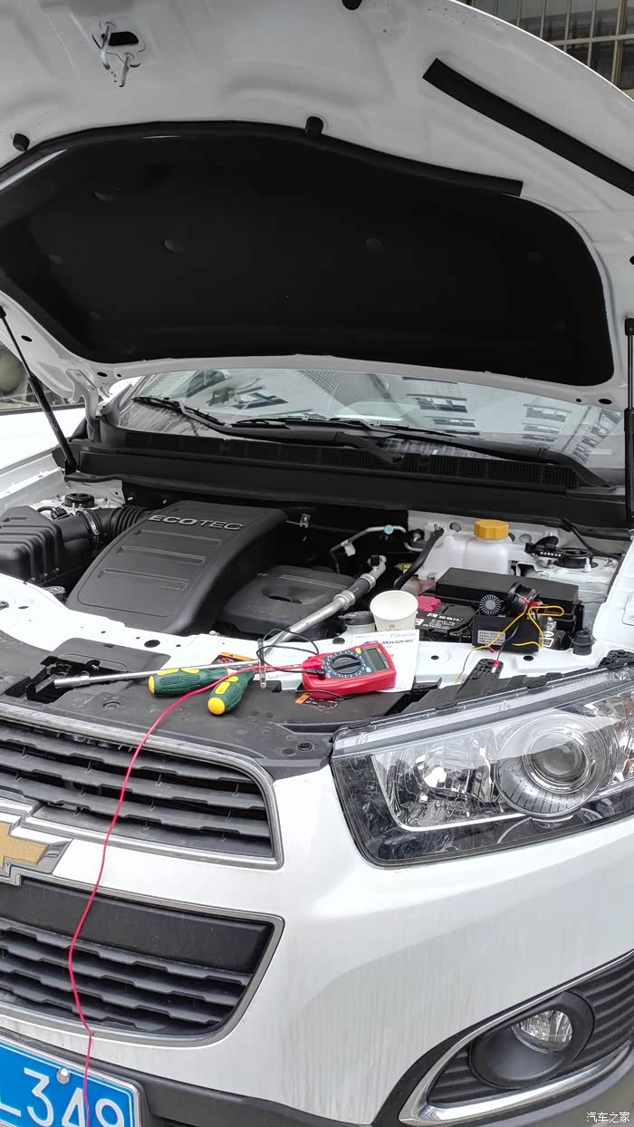

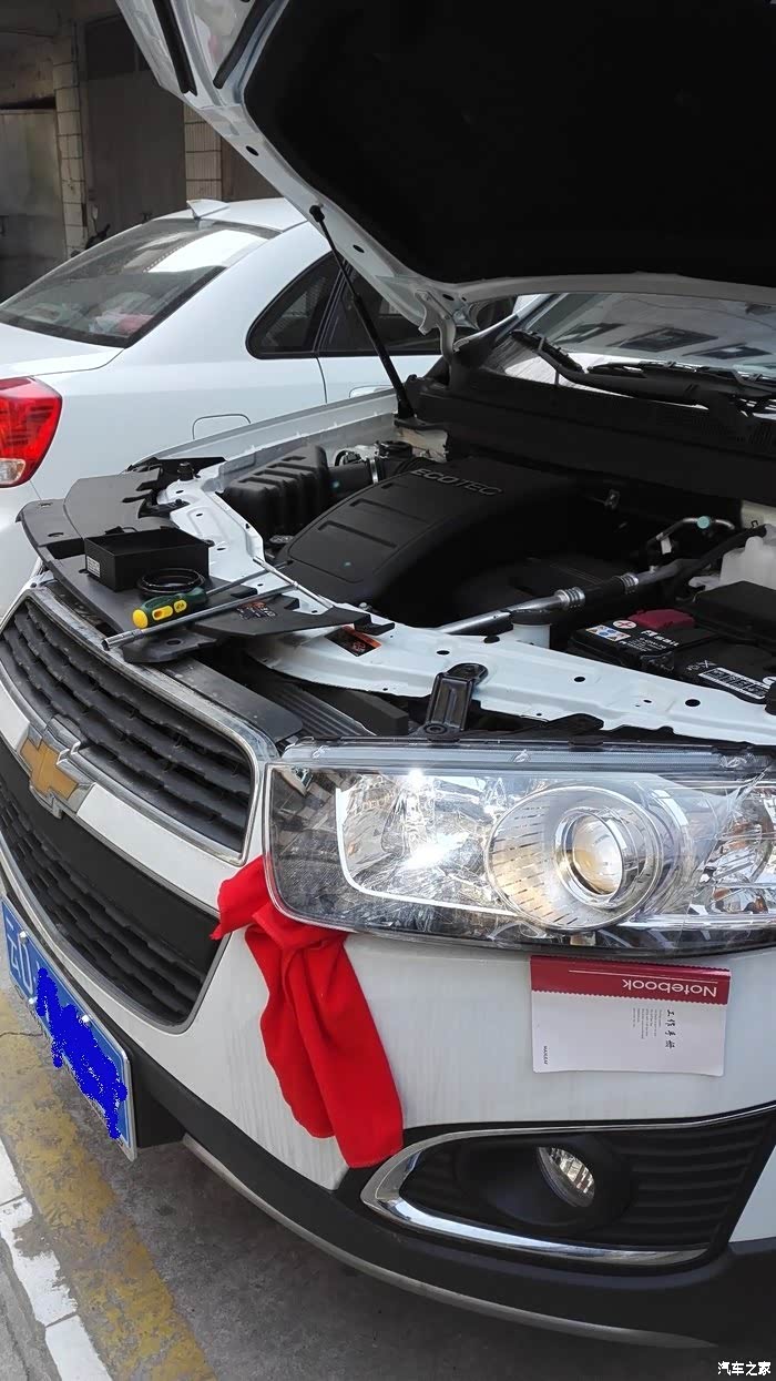

准备开工

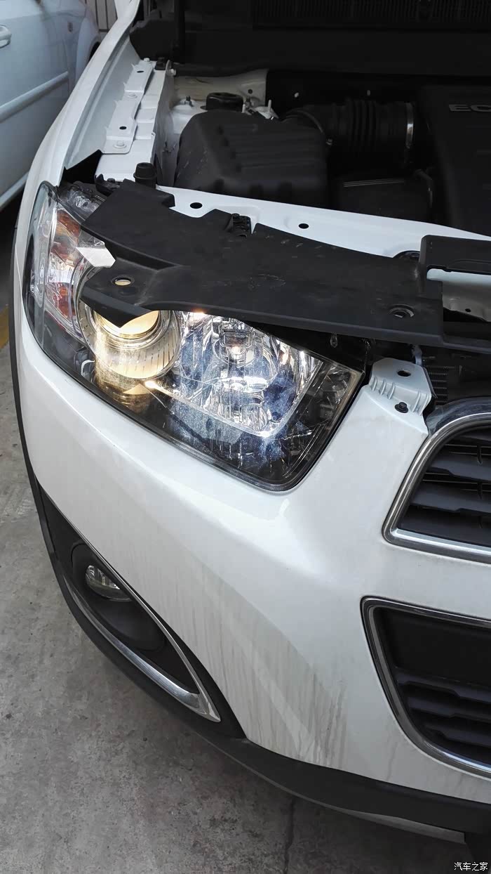

大灯特写

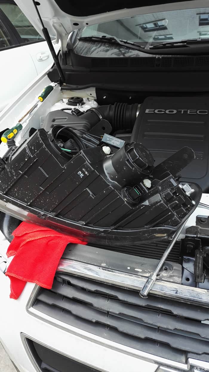

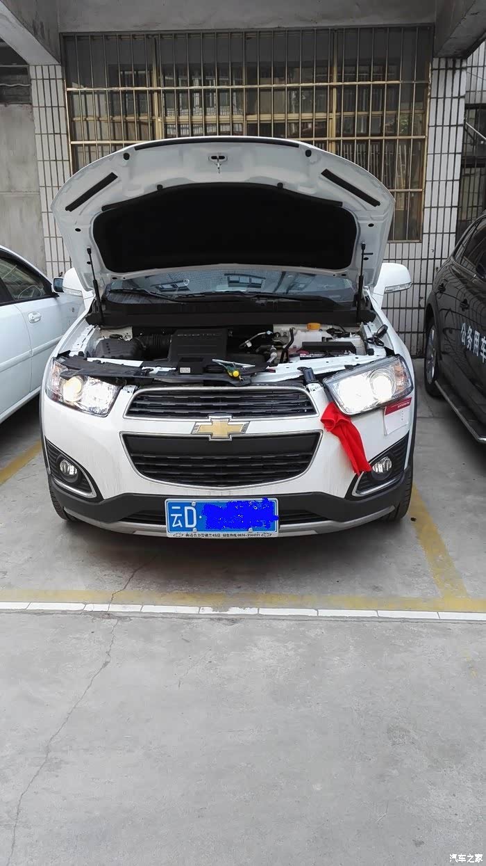

拆下了右边的大灯总成

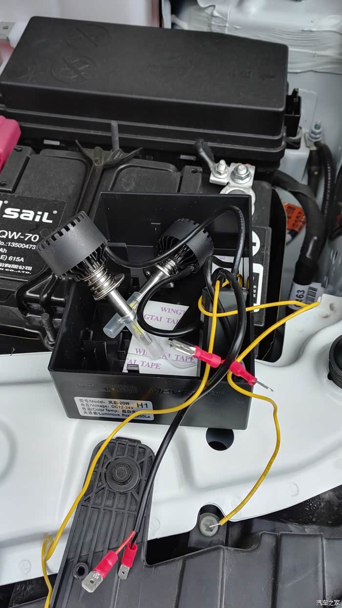

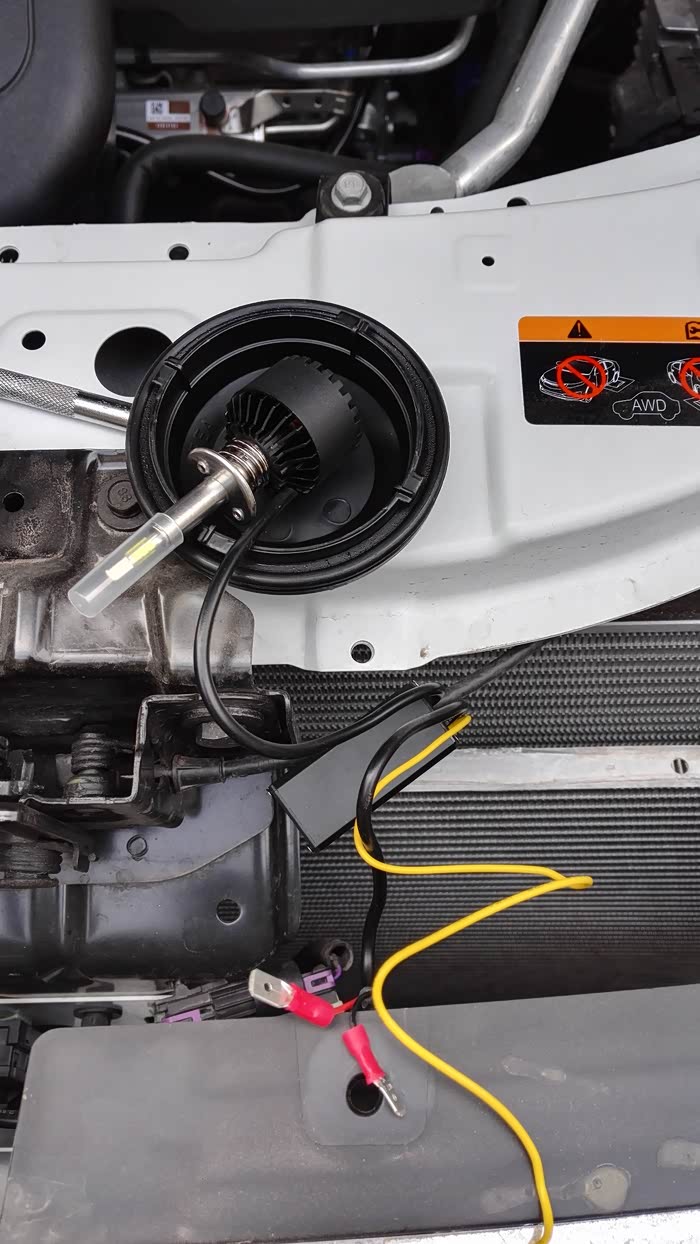

准备装入LED灯
原来担心换灯要解码,事实证明我想多了。接上电源测试是否通电
接上电源测试是否通电

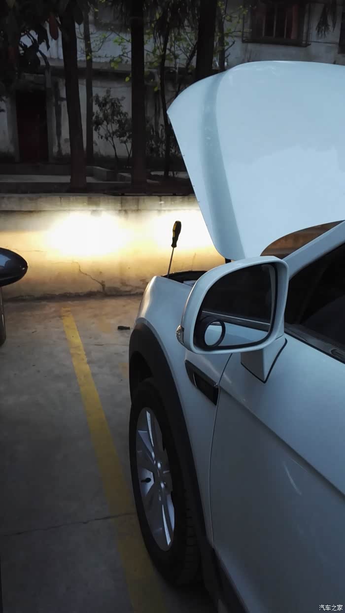

新装的大灯都亮了,小有成就感呐。可惜大中午的无法测试灯光。

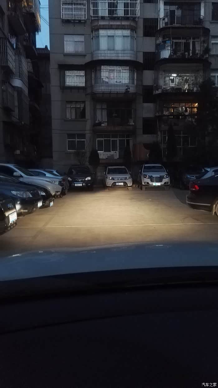

总算等到了傍晚,可以试灯了。
未换的近光灯

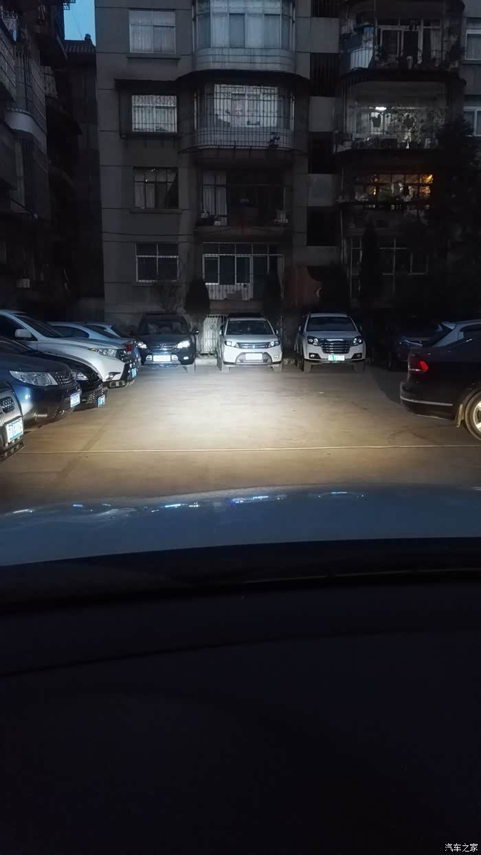

换过的远光,个人觉得亮度、聚光还不错。过一久看看再换近光。
