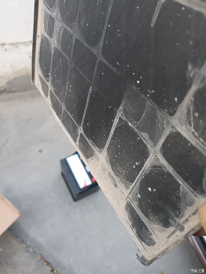

原车是55A
原车的理士代工给北汽威旺的,记住这个马头,淘宝上有卖的,理士的型号为55D23XR
量下底盘长度
量下底盘宽度

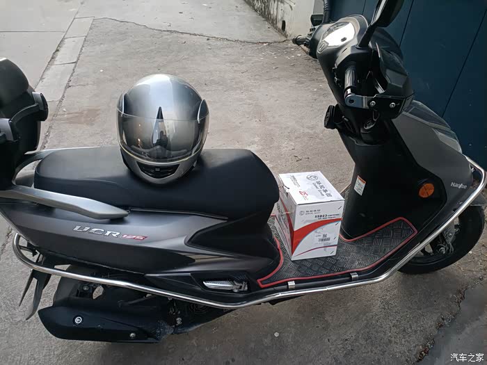

提上旧电瓶,骑上我心爱的小摩托,去买电瓶。
来了来了。
提了快骆驼60A电瓶,长宽高尺寸基本一样。

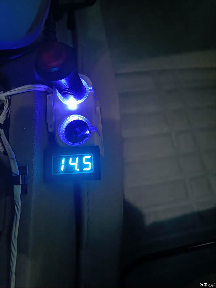

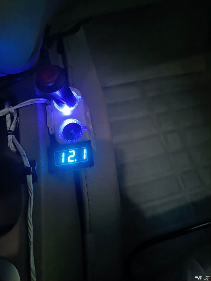

准备打车。电压12.1付。
哈哈,着车了,发电14.5付。OK,收工。
