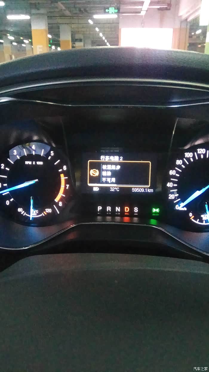

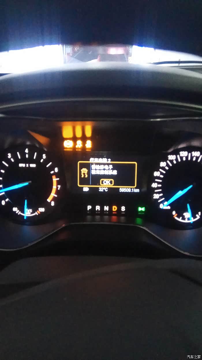

在5,6月的时候吧,记不清时间了,第一次弹出abs灯,车辆限滑灯的报警,如下图,是在进地库的时候,过了一个减速带,然后一下报警灯都亮了。所有故障灯显示了一会就自己消失了。
从2016年年初开始,就发现在慢速行驶的情况下,abs会自己启动,没有踩刹车,但是abs却会抖动,一般发生在低速转弯的时候,同时方向盘回正的时候会有“咔嗒”一声的继电器开合的声音,目前发现是方向盘左转的时候会有这个声音,大多数时候是只有“咔嗒”声,偶尔会伴随着abs启动。
第一次弹出故障,坡道起步辅助不可用。
第一次弹出故障,请检修电子稳定控制系统
在弹出故障灯之后,没一会,就自己消失了,车正常的像什么都没发生过。

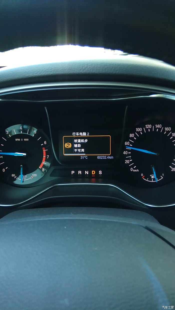

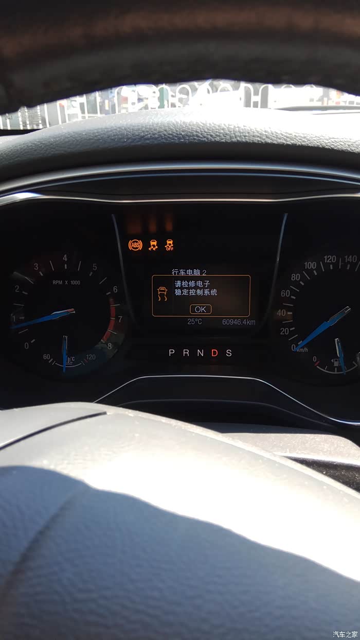

接着就是在8月,正行驶在高架桥上,速度大约60左右,突然又弹出故障灯,这次光线好,拍的比较清楚。
故障灯同样是显示了一会就自己消失了。

第二次弹出故障灯,请检修电子稳定控制系统
第二次弹出,坡道辅助起步不可用

果然,就前几天,出停车场门的时候,故障灯又亮了,但这次我是右转,并且这次方向盘助力也没了,方向盘沉的快转不动,费好大劲把方向盘回正,踩油门往前开了一点,故障灯消失,方向盘助力恢复。
见下图

第三次弹出,请检修电子稳定控制系统
约了4s下午去检修,电话里4s说可能是传感器的问题。
