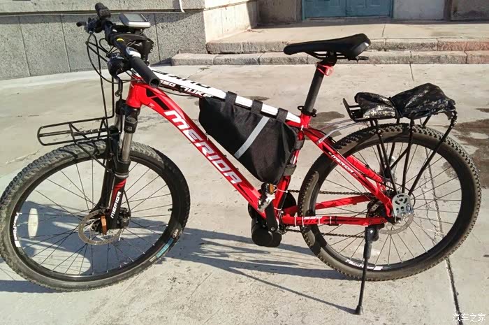

5月10日是我非常开心的一天,虽然已经进入不惑之年,但我依然象孩子一样高兴,我的山地车改装套件和电池终于到货了。这可是我经过了几个月的研究,经过比较,最终确定的改装方案。(骑车20年了,今年感觉运动多了膝盖不适,但是 又很喜欢单车的自由自在。真是担心以后还能不能长途骑行。于是打起了助力单车的主意。)我的要求是改装后要有速度,续航要长,要锻炼与通勤兼顾,当然颜值也在考虑之内,重量也很重要,还有就是没电时,不能有磁阻,并且骑行阻力要小,我的这套套件以上要求基本上都实现了。就是头一次改装,颜值差点,因为电池的位置选的不好。可以选下管和后货架电池,提高颜值。

好了,又炫耀了一下,其实也是最近在网上学来的。言归正传。收到货后迫不及待的到朋友的车店,让我13年的美利达公爵550重换青春,改装过程不详谈,比较简单,按照安装说明操作即可。装上后几个骑友觉得很新鲜,(因为在东北,骑助力车的本来就很少,力矩中置电机助力的我肯定是吃螃蟹的了。)我迫不及待的骑了一圈,完全符合我的预期,心中暗喜,真是选对了。看着其它骑友期待的目光,我忍痛割爱让他们也体验一下吧。结果可想而知,纷纷询问产品性能和采购渠道及价格。我一一解答,这种被人崇拜羡慕的感觉真是不错。呵呵,是不是有点骄傲了。不过心里真的很高兴,之前担忧的电机助力介入是否顺畅,噪音大不大,无电磁阻等担忧的问题都不存在。我就纳闷,这么好的东西,用的人怎么这么少呢?买之前想找个人问问使用体会都没找到。生怕买来不如意。幸好这东西不错。难怪,这电机可是出口的。欧洲人也在用呀。肯定错不了了。
试用了几天,这个电机真是没话说,你不踩踏,它就自动断电,你用力大,它助力的力量也大,想骑快,那是一定要出汗的。而且有四挡助力,顶风,爬坡时,那是真叫一个爽。电池充了两次电,我买的是松下15安的锂电,因为我骑车比较猛,基本都在30+的速度,二三四档时常切换,单次充电应该可以跑到100公里,我是90公里就剩一格电的时候就充了,据说锂电池随用随充,电量太低对电池不好。我的充电器是2安的,7个多小时,充满,厂家说还有5安的充电器,只需要3小时就可以充满。厂家给的数据,如果用最低助力跑,75公斤的人,水泥平路,无风,10安电池可以110公里左右,我的电池应该能跑到150公里。看来这个是长途利器呀。如果配个30安的三角电池,那就长途无敌,热情奔放了。呵呵。当然改装后也有弊端的,万事不是完美,那就是增重了,电机3公斤多,电池2.5公斤,整车近20公斤了。但是还可以接受,目前每天扛上6楼,新鲜一阵子,打算装个GPS防盗,放车棚里。天天扛,真是有点累。对了,以前骑车膝盖会酸胀,目前此问题没有再出现。东北的好天气来了,这几天车都没开,送孩子上学都是自行车。这个电机非常有力,我家孩儿45公斤,我不费力气就可以30左右的。

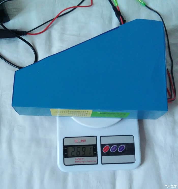

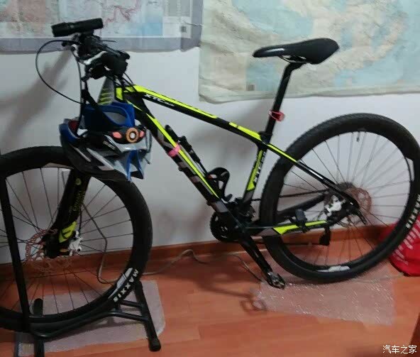

这个车改装后,冷落了我的三公主,已经一周没有临幸她了。可怜的三公主,等我的膝盖舒服点了,再找你。后续使用情况我还会和大家继续交流,不知道这个改装件耐用度和稳定性怎么样?希望更多的朋友能体会到中置力矩电机的好处,他能让你更爽,更健康。同行千里,无往不盛,感谢同盛作出这么牛的套件。可以活到老,骑到老了。差点忘了,看看我的电池(2691克,用媳妇做蛋糕的小称量的)和改装车的照片,对了,还有三公主呢。 不能喜新厌旧呀。
三公主靓照

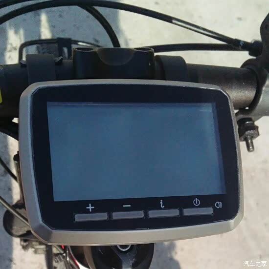

仪表也很高大上,可以显示助力级别,电池电量,时速,还可以设置轮径等参数。
三公主靓照

松下电池15安
改装后照片,电池选下管和后货架的会更好看。
三公主
仪表,包含在电机套件里。
