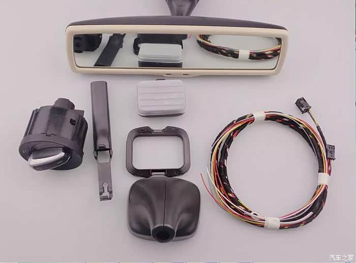

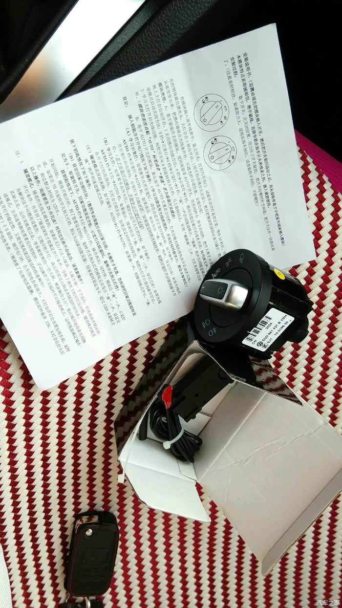

首先要准备这么些个东西,自动防炫目后视镜总成,自动大灯开关,线管,雨量传感器,雨感支架,线束

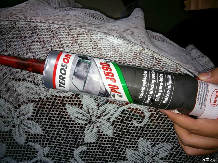

德国汉高玻璃胶

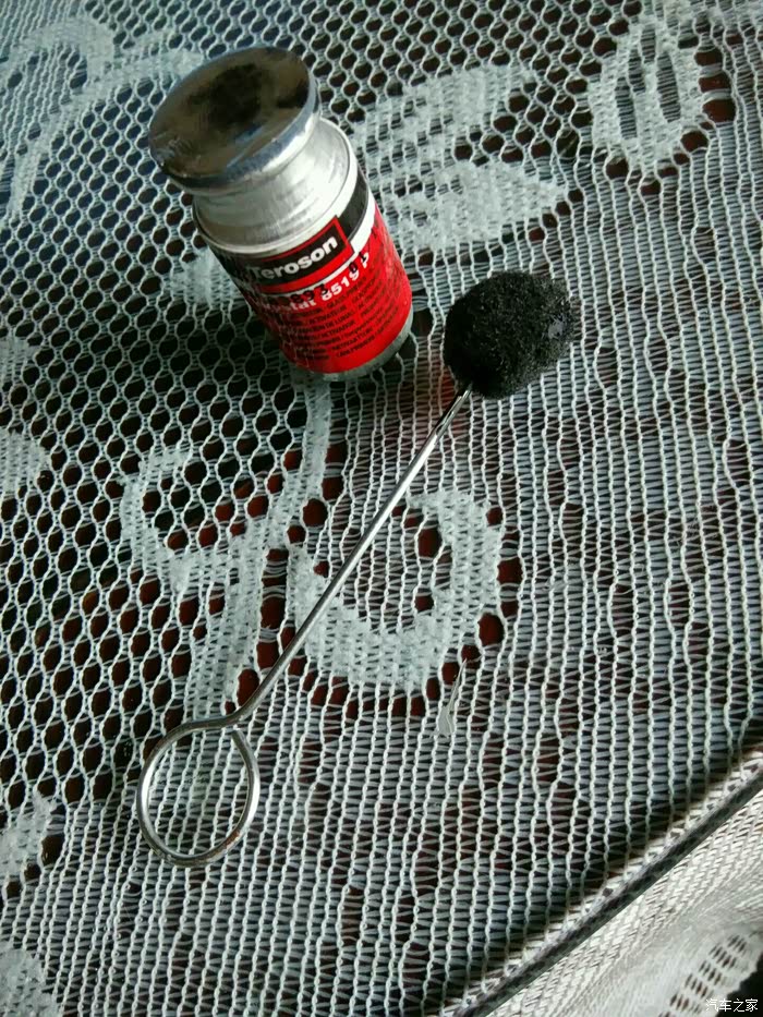

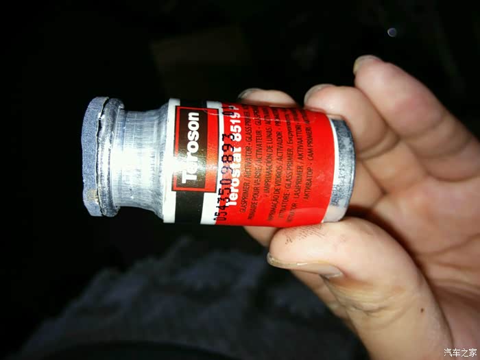

德国汉高玻璃底涂
汉高底涂毛刷

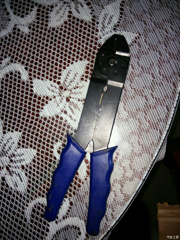

压线钳
各种型号的端子,取端子的工具

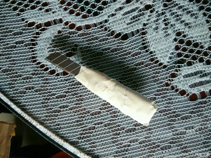

自制小刀

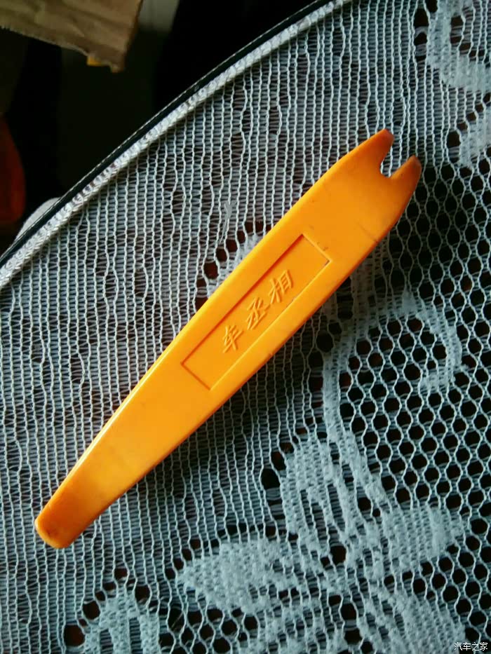

撬棒
180的砂纸

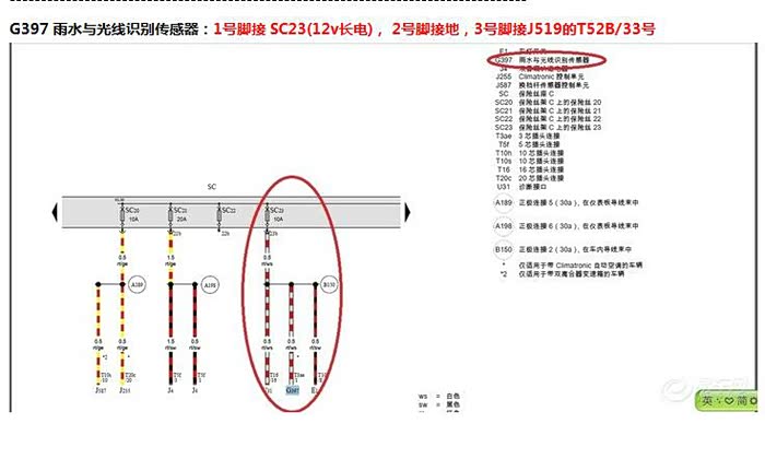

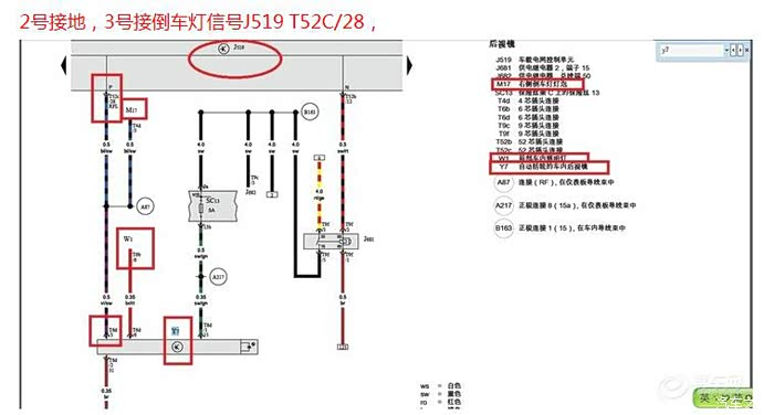

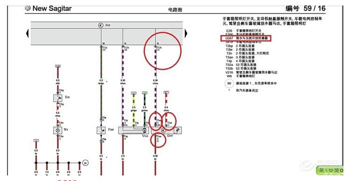

上电路图和接线方法
用了两年无故障的天高模块,便宜又实用,但是为了离家模式和回家模式,果断上原厂的

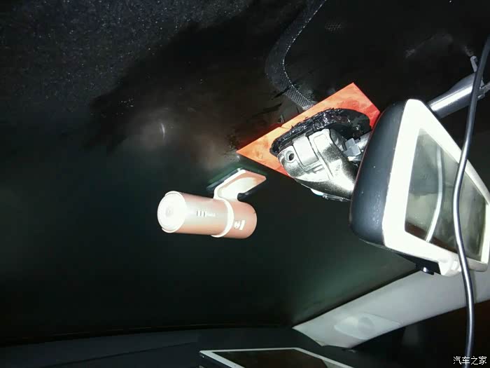

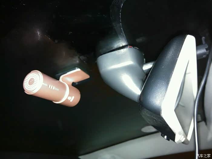

第一步,抓住原车的后视镜底座,逆时针旋转90°,后视镜就下来了,留下一个黑色的后视镜底座,取下后视镜底座的方法网上有很多,①用细铁丝切割,②加热后用大力钳取下。细铁丝切割觉得太麻烦,最后选择的第②种方法,先用打火机对着金属底座加热差不多二三十秒,让底部的胶水软化,然后用大力钳很轻松的一转就下来了。

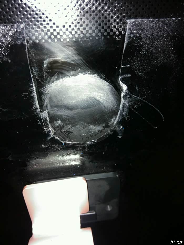

拿下金属底座后剩下残留的硬胶,这个处理起来挺麻烦的,网上说是用氢氟酸,但是氢氟酸不知道哪里有的卖,而且那个东西有强腐蚀性,而且还剧毒,为了安全考虑,我选择了物理方法,用180的砂纸打磨,其实打磨一半就可以了,还有下面部分本来就要再涂胶水的。

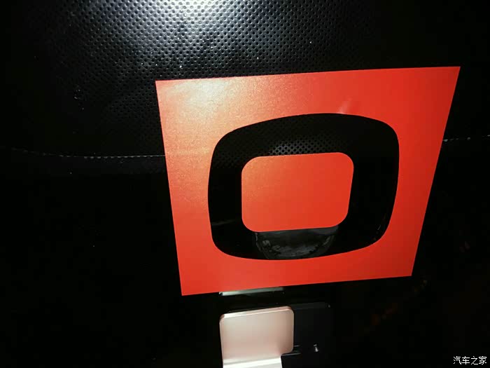

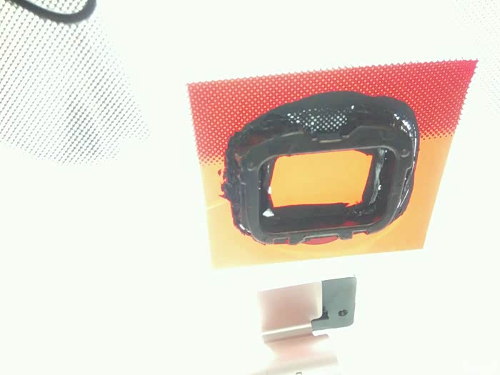

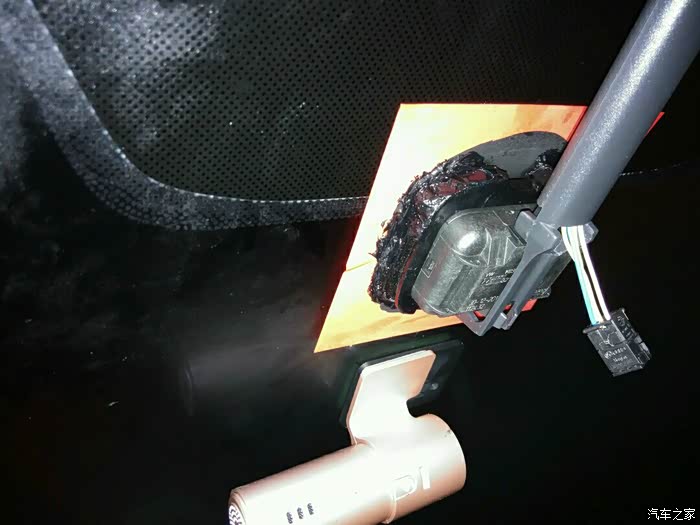

贴上自制的定位纸

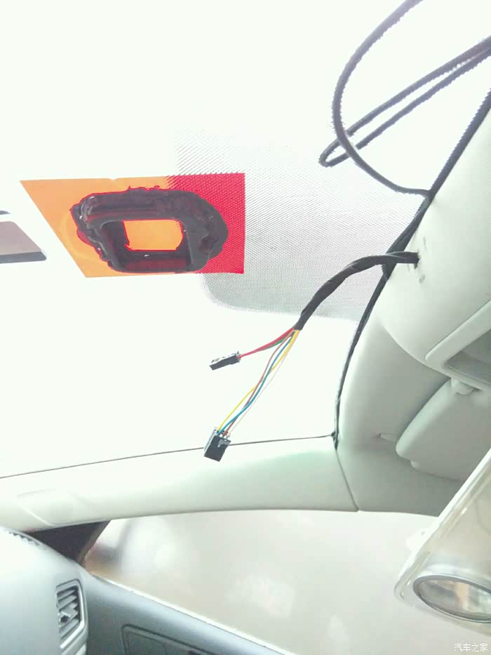

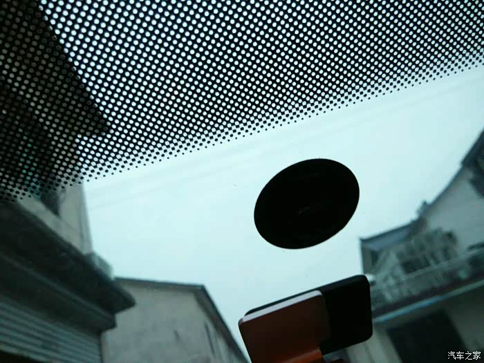

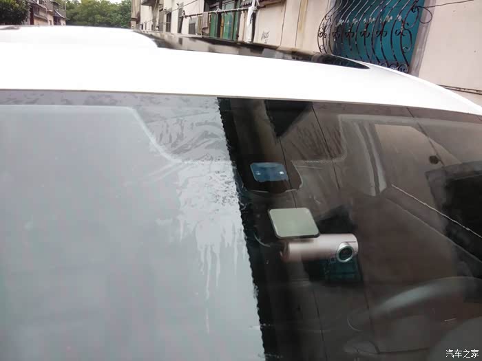

先涂上汉高的玻璃底涂,15分钟后在涂汉高的玻璃胶,并且放上雨感底座,等胶水固定24小时后再进行下一步工序

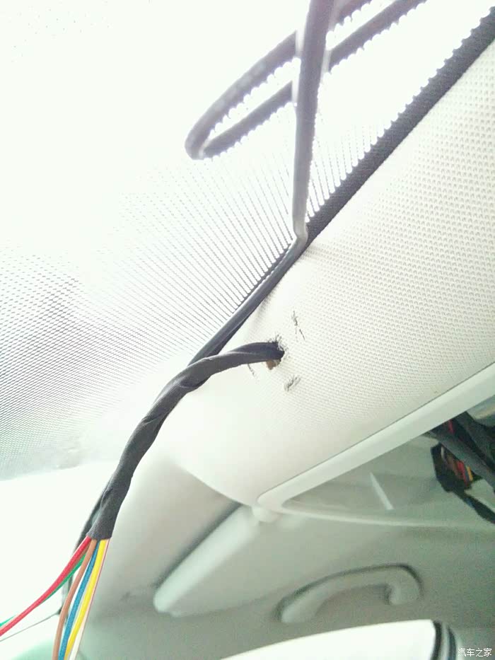

用小刀在顶棚中间处打洞穿过线束
安装雨量传感器和线管
装上防炫目后视镜
最后盖上保护罩,完美

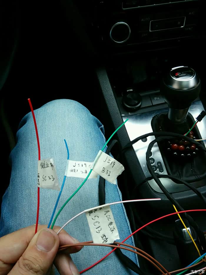

现在要开始排线了,先在每个线束上做好安装位置的标记
防眩目后视镜

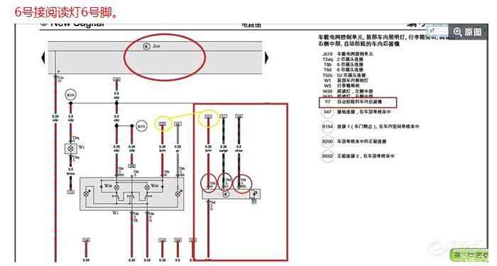

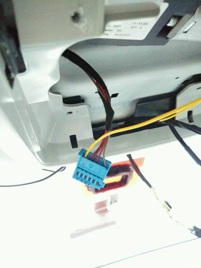

6针脚 阅读灯插座的六脚
拆下顶灯,阅读灯六号针脚原来是空的,所以直接插进去就可以了
6针脚 阅读灯插座的六脚

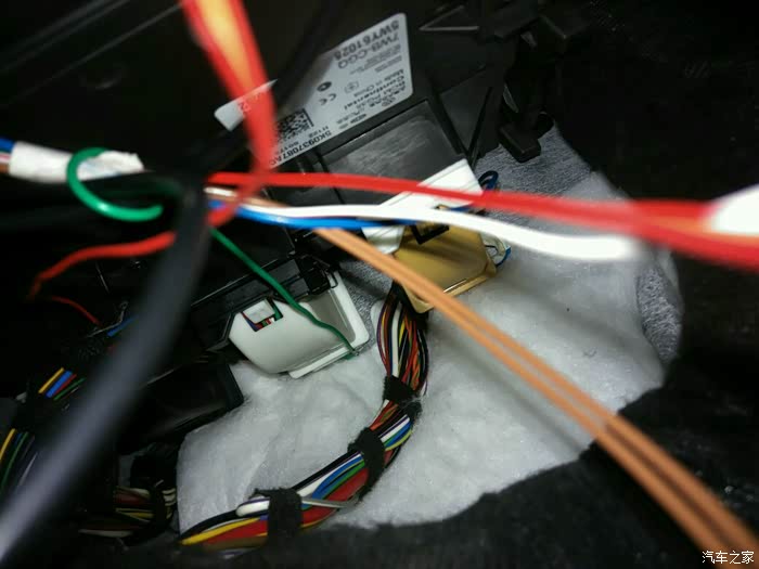

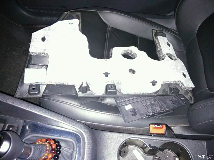

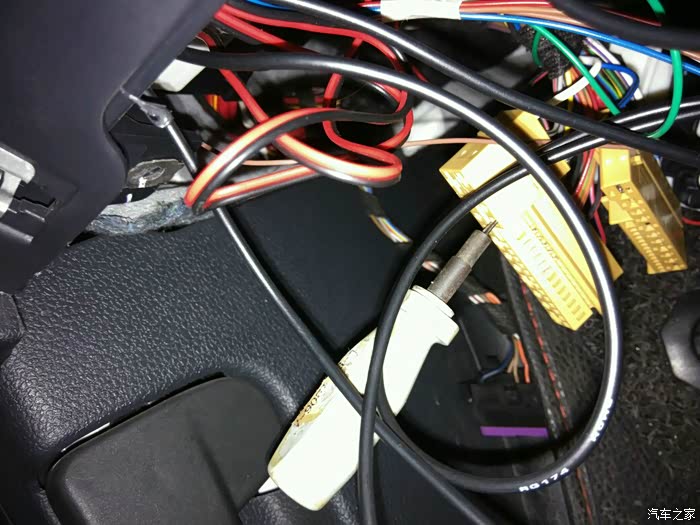

拆下仪表台正下方盖板,线束从顶棚→A柱→保险丝盒

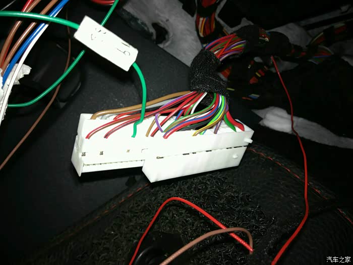

从下往上可以看到白色是T52B,棕色是T52C,取下两个插头

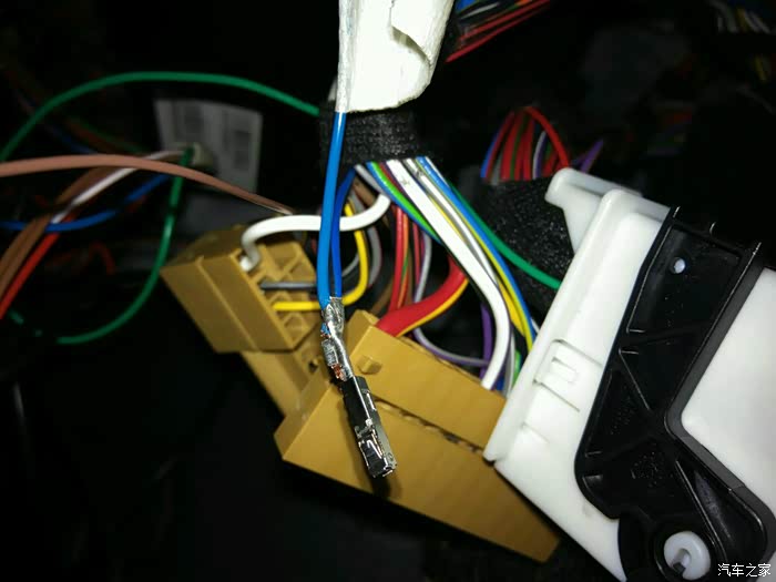

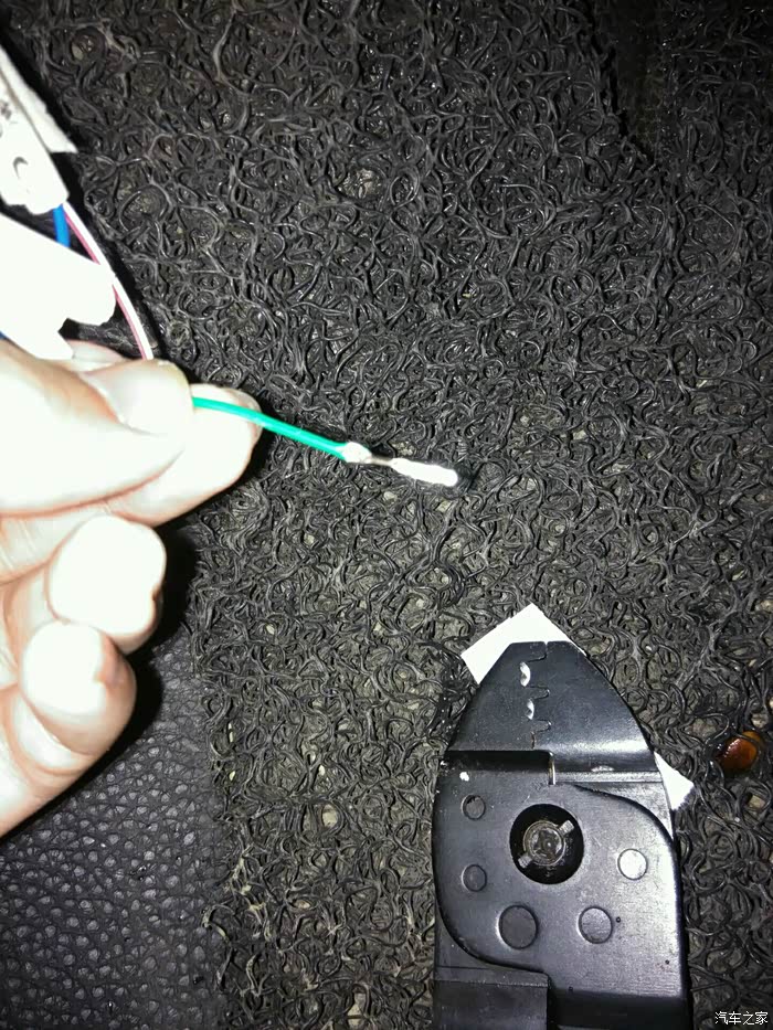

用压线钳和方针自己做一个端子
插入到J519B33号位置
用工具取出J519C28内部原来的端子,这个需要重新并线
重新并线做端子插入原来的孔内,这样就不需要破线,追求完美,全部弄好后装回原位。

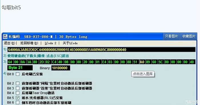

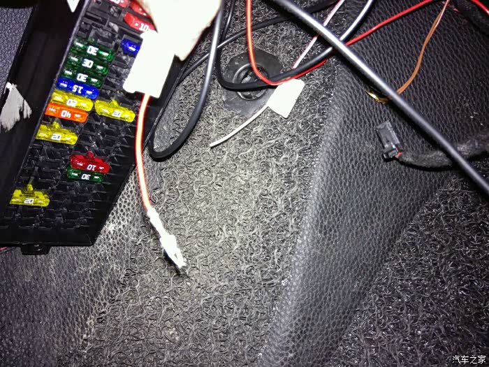

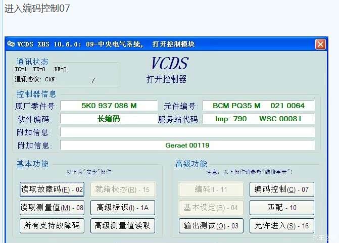

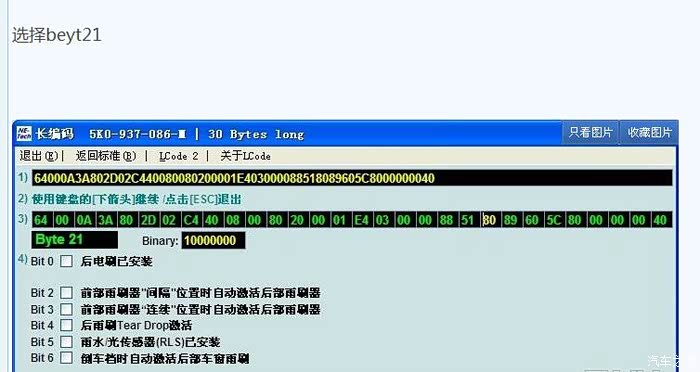

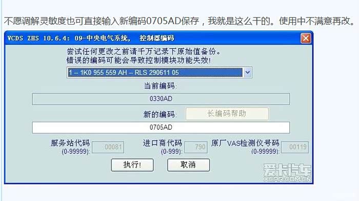

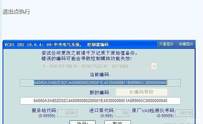

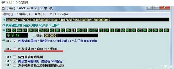

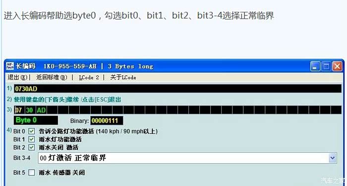

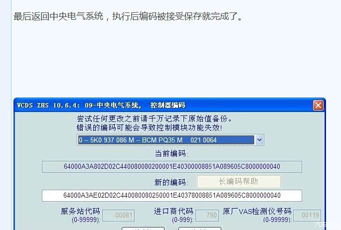

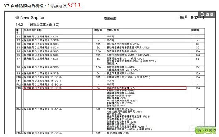

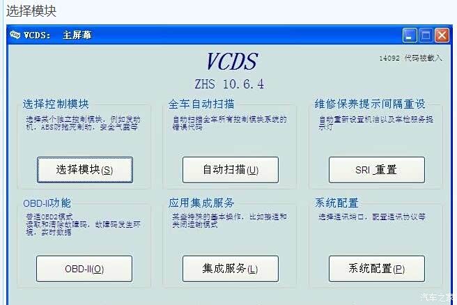

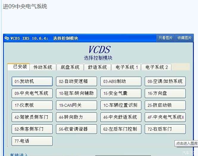

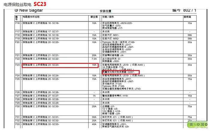

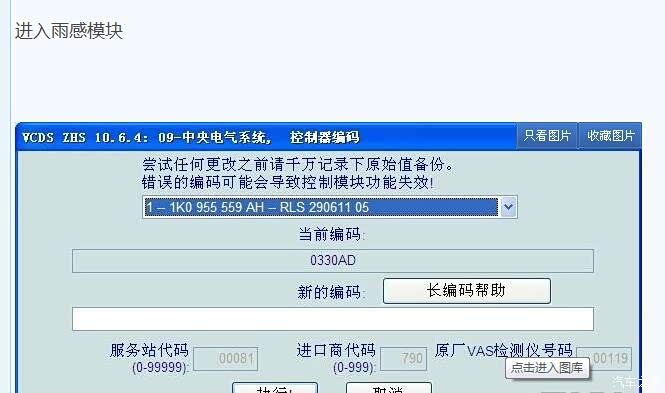

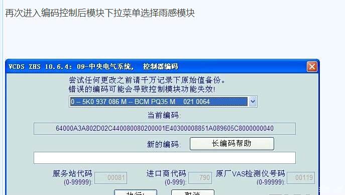

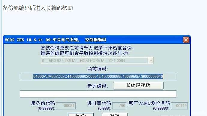

拆下保险丝盒,把做好的端子从后面插入,并插上保险丝,还有就是找个搭铁的位置连接搭铁线。好了,接下去就要拿出5053开通功能了
保存执行后就大功告成了。

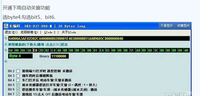

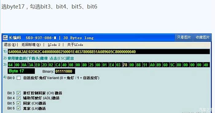

4.大灯离回家功能:可通过5053设置。
5.下雨天窗侧窗自动关闭:停车时未关窗实现下雨自动升窗关闭天窗。

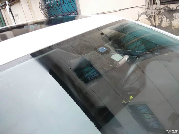

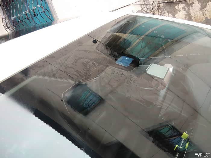

完成后的效果图
