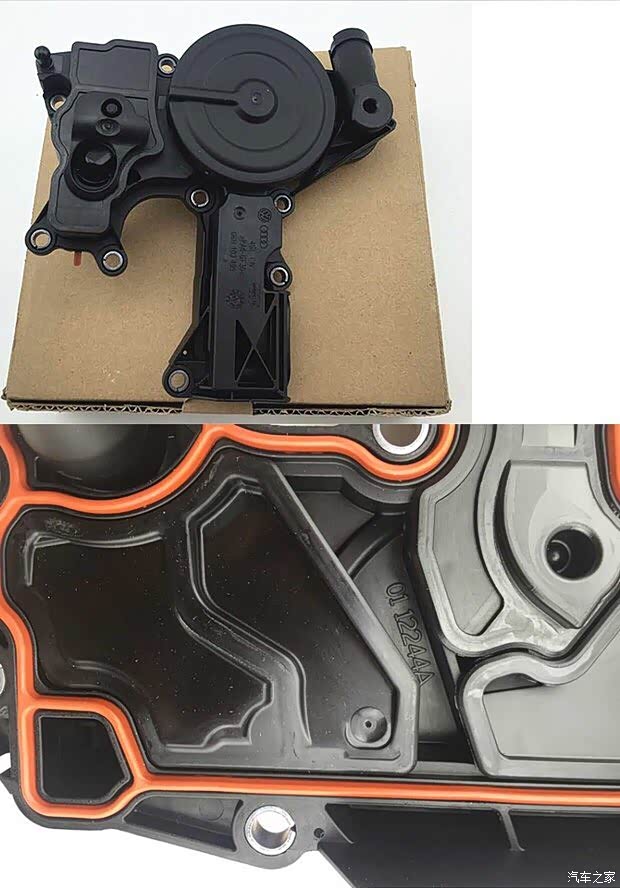

13款奥迪A4L烧机油更换废气阀(油水分离器)完美解决
废气阀(油水分离器)损坏后的现象,
之前没这么严重,自从上次保养后才开了3000公里后,剩的半升机油全加进去了,烧的厉害,非常奇怪。 并且车停止后怠速能感觉车抖(不强烈),车内偶尔有油味,一阵一阵的。
启动的时候,打开机油盖有挺大吸力(网上说的,吸力非常大,也是证明废气阀坏了)。
最关键的是,废气阀上圆形部分缝隙渗油了,能看到亮汪汪的油。以前废气阀非常干净的。
拆开废气阀上的管子,里面也有油,若正常的情况,里面只有油渍。我的管里可以看到油。
所以网上查,也咨询过维修店,都是怀疑这个废气阀。所以在某宝立即换一个。 更换过程就不说了,维修店都可以更换。
,为了查找问题,把原车废气阀拆开了,里面的胶皮垫确实坏了,那个胶皮垫有个地方裂开了(只有0.5厘米的非常小的裂口而已,就影响这么严重)
换上新的废气阀后,车怠速不抖了 ,起车加速比以前好了。
另外建议更换整体废气阀,有帖子说几十元买个胶皮垫更换,我亲身感受这个方法太难了,维修店的师傅把坏的废气阀拿在手里,费了好半天力气,暴力的方式才打开。
若在车上拆胶皮,难度可想而知。所以不建议更换里面的胶皮垫那个。 直接买个新的整套更换。
我是13款 舒适型 奥迪A4L 35TFSI 2.0T。希望能大家遇到这样的问题,少走弯路。 附图,废气阀

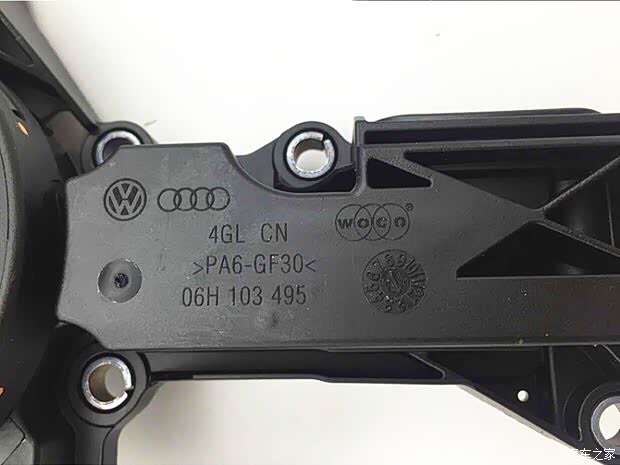

编号是495结尾。 第二代发动机 国产原厂一汽的。
