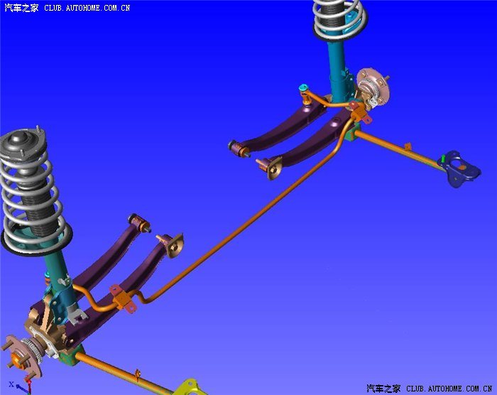

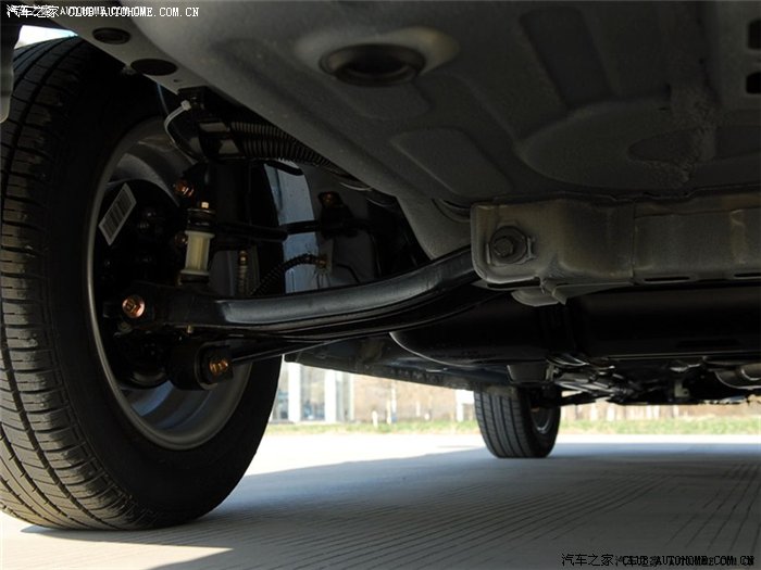

下面先为大家上后稳定杆的出处: 08款舒适增配型,以及后稳定杆示意图~
这张就是已经停产的08款舒适增配型,同年出的豪华型就已经把稳定杆减掉了~  寡人就是受害者
这张是厂家提供的后稳定杆示意图~橙黄色部分(含:稳定杆一根,小吊杆两支,支架和支架衬套各两个),大家一起来重温一下那个破口大骂的年代~ 但是,说句实话:"这个可以没有"~
