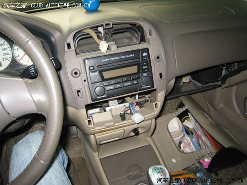

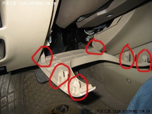

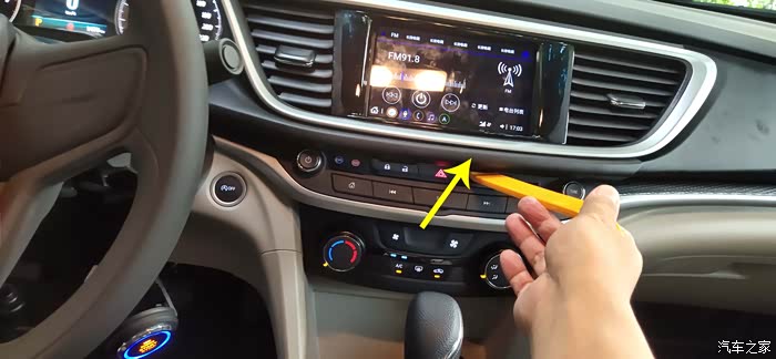

首先拆中控面板,将中控处空调出风口向下压(天天下雨,两周没洗车了,灰尘好多。。。。其实我还是多讲卫生的

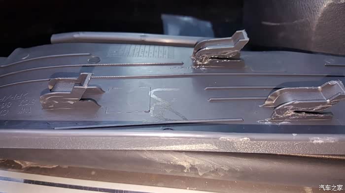

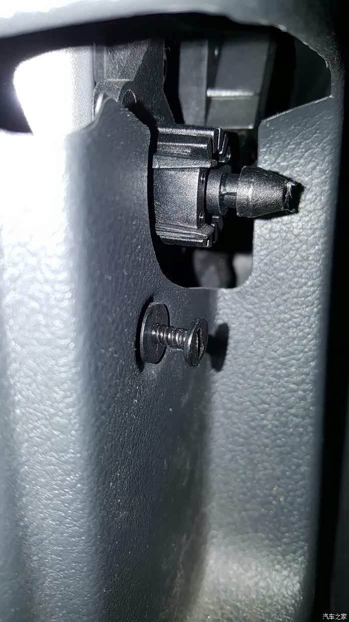

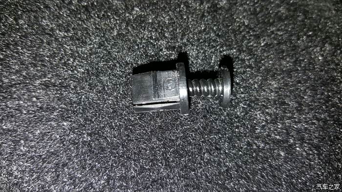

用双手抠住出风口往外用力,整个面板有6个卡子,一边三个,如图。卡子松了后发现整个面板仍无法取出,发现主要是空调面板后面有三根拉线(象自行车刹车线一样的)

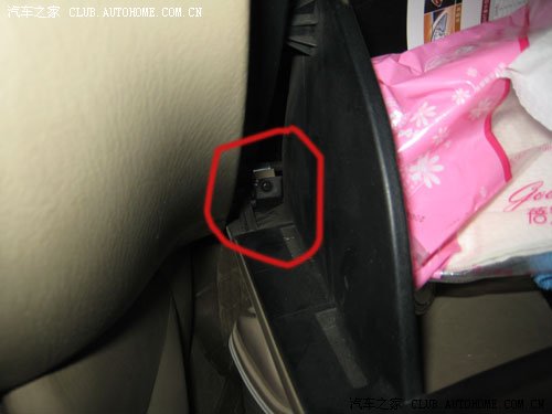

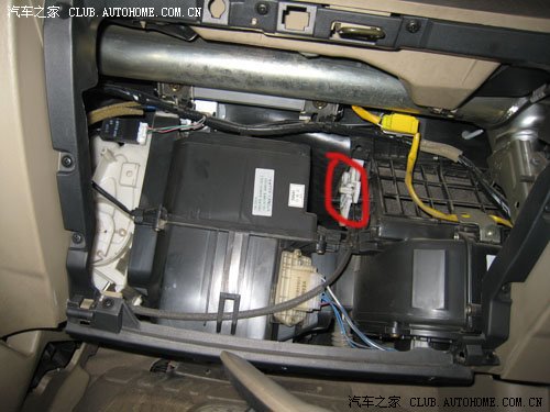

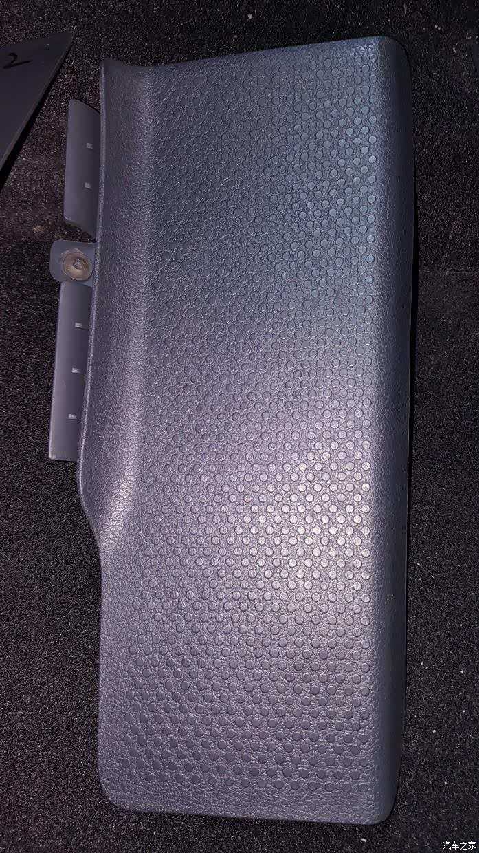

将副驾位的手套箱处于半开姿态,用手扶住两边,用力向上将图中所示部位拔出即可取出手套箱

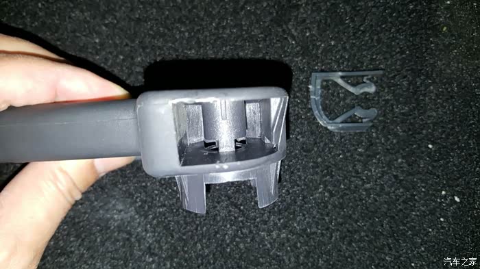

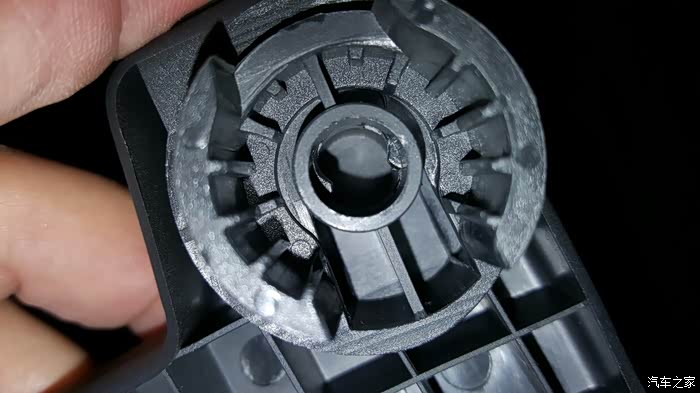

这是取下手套箱后的样子,右上方发现第一根拉线,空调内外循环用的,小心将拉线头取出,注意拉线头处有个塑料扣,不要伤了塑料座,然后把线从用于固定拉线的一个钢片弹簧夹中取出
 (看中控下的防撞钢梁,正面碰撞时FML的前排安全保护
左下方发现第二条拉线,小心取下,方法同上

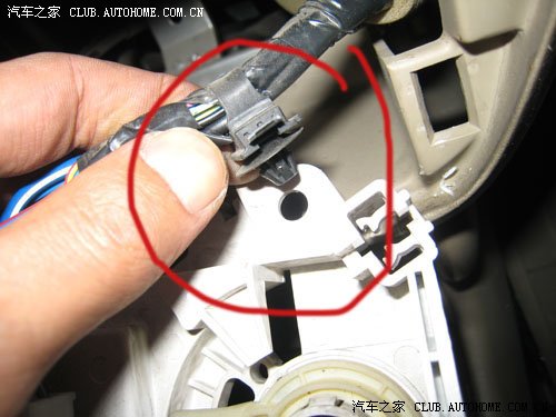

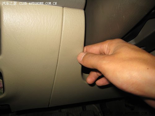

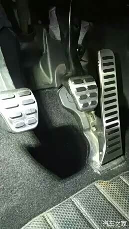

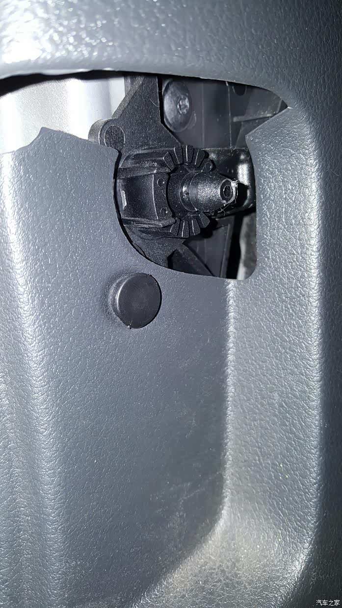

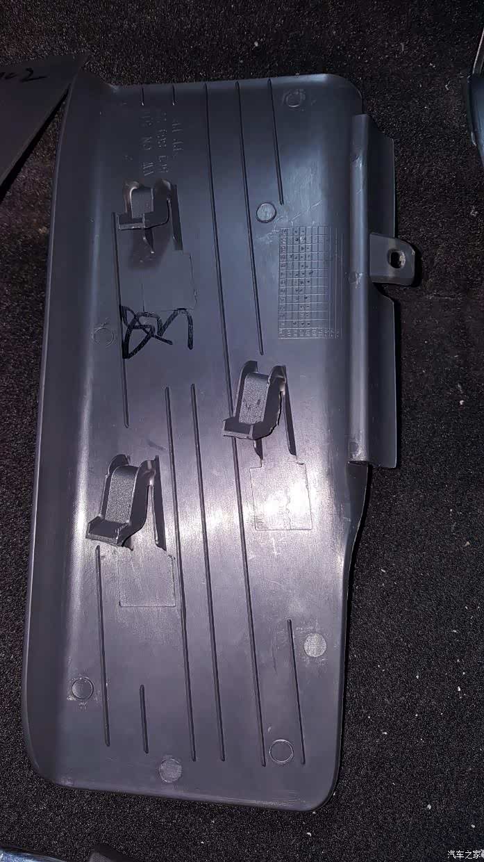

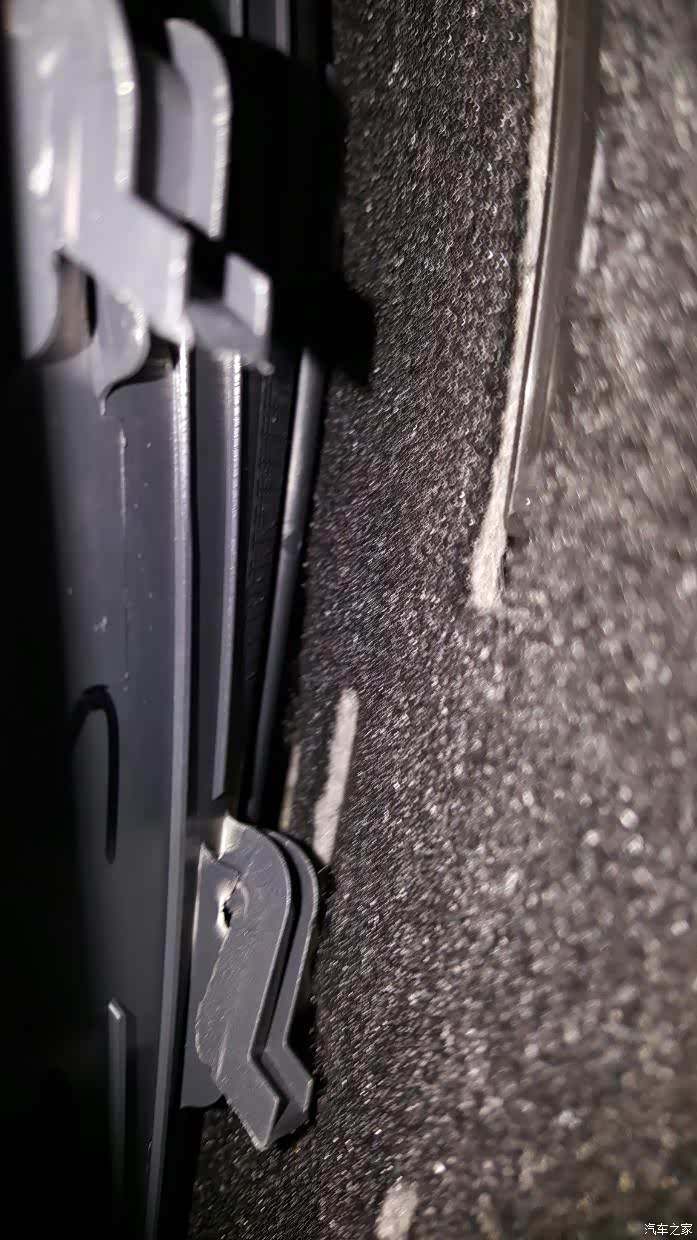

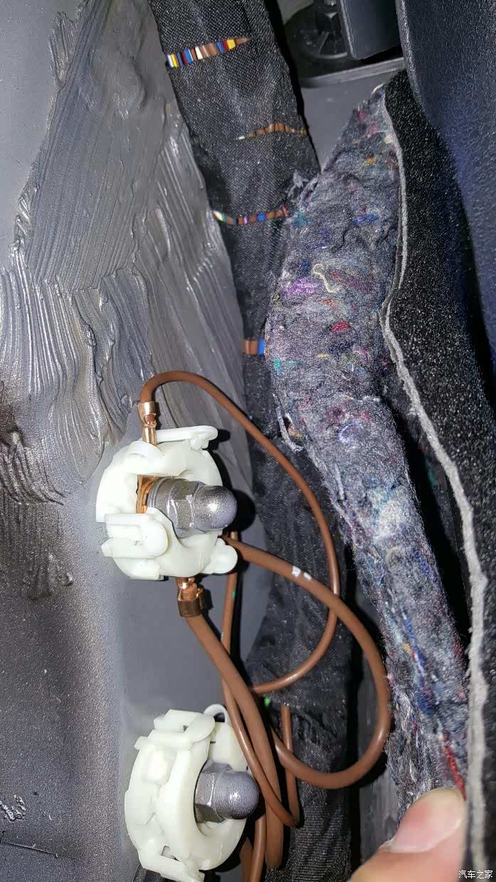

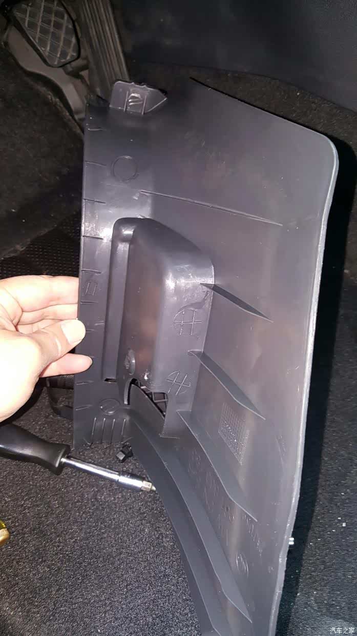

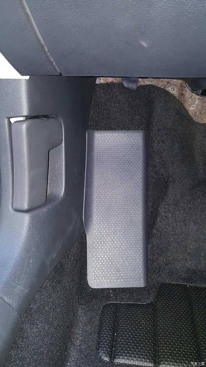

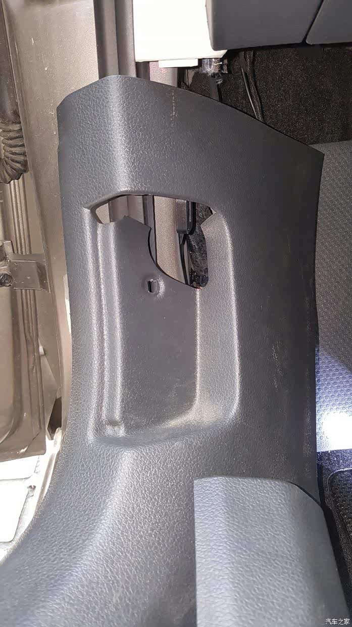

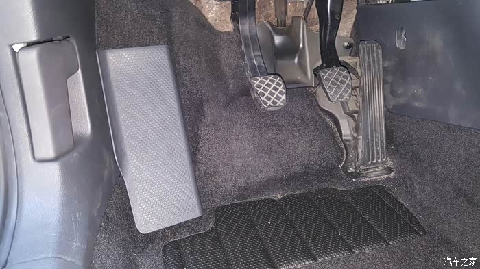

取下驾驶位方向盘下档板,这里还有一根拉线

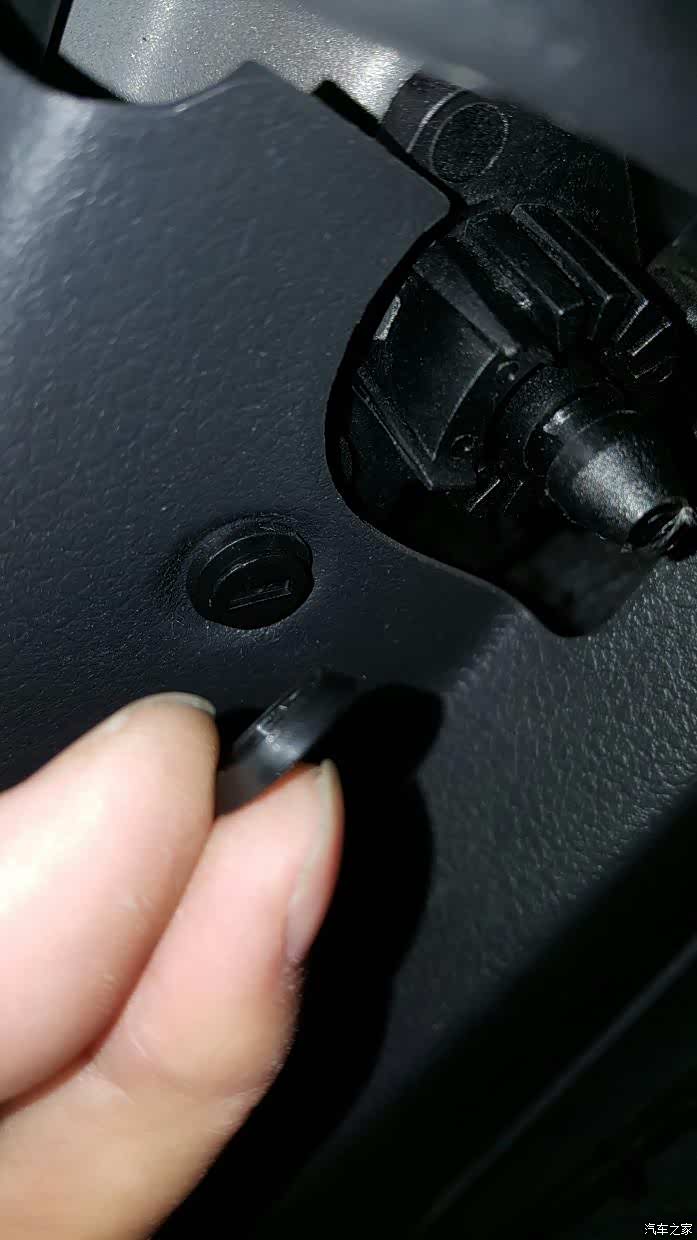

取得时候从上面取起,注意塑料扣,如图

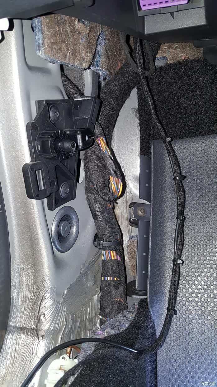

在右下方发现第三根拉线,照前面的办法取下
这时整个中控面板明显松动,先取下应急故障灯线束
取下空调线束插头,注意线束中间有个卡座,一并取下
整个中控面板连同空调面板和三根空调拉线一起取下后的样子
可看到三根空调拉线

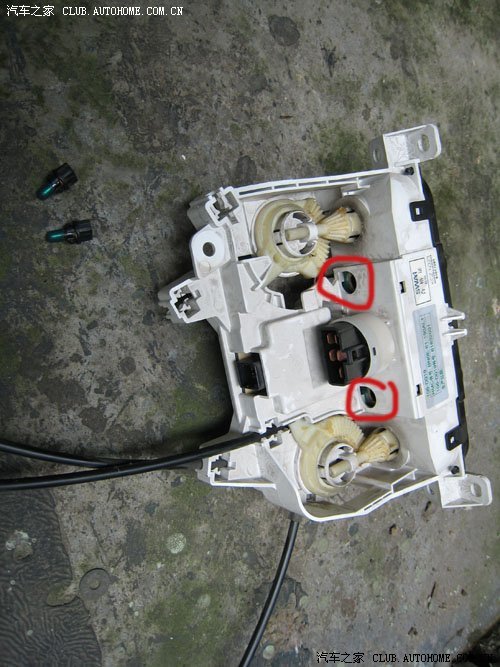

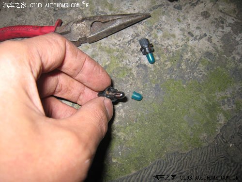

图中所示处旋转取下两个灯泡,灯泡上带有绿色橡胶套
灯泡已经烧成这样

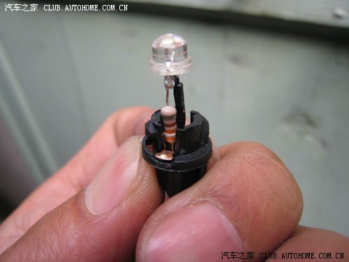

由于事先不知道灯泡型号,没有事先准备灯泡(拆开后才发现是T5型号的,同学们可自已选购T5的LED装上,直接替换原灯泡,很方便),只有自己DIY了,找了块电路板上拆了几个白光的LED和电阻,用烙铁焊死在底座上
装车效果,大功告成

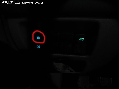

雾灯开关的指示灯也坏了,如法炮制,不过这开关里的指示灯可不是T5的,是两支只有绿豆大的,DIY需要合适的LED才行哈。。。。。。。。
