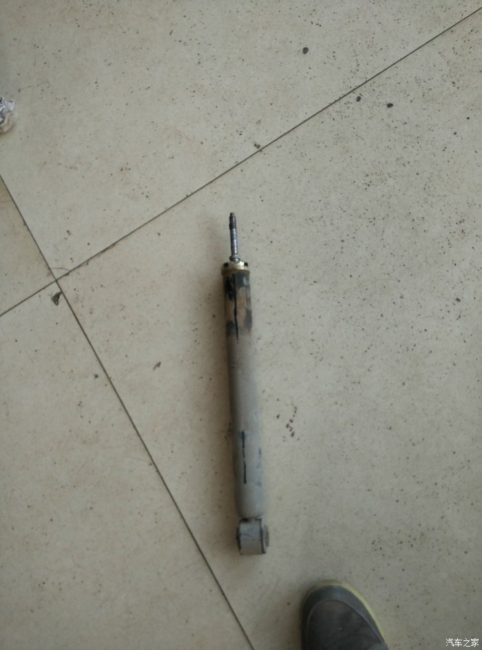

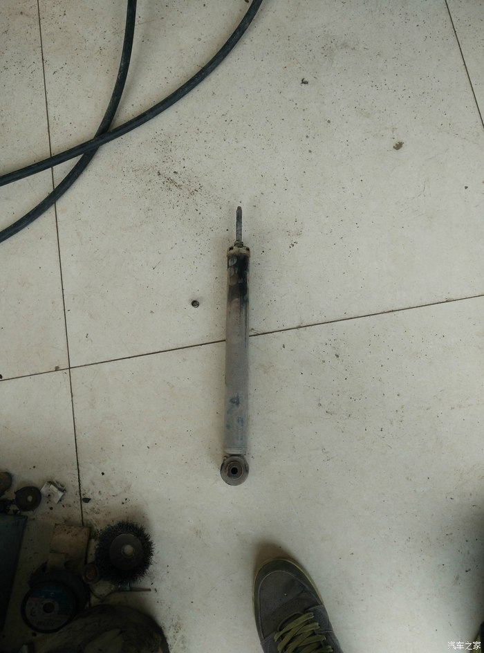

最近车子感觉越来越颠簸了,车头压不下去,已经失去了弹性,整个车头几乎都靠轮胎来减震,过颠簸的路面的时候还会听到铛铛铛的撞击声,换机油的时候升起来,发现后减震有一条也漏油了... 好凄凉...
减震换完之后,我坐上车,叫师傅按压车头,很有弹性的上下起伏,开出去之后明显舒服得多,回家后立马拍下后减震,依然两天后到货 ↓↓↓↓↓↓↓↓↓↓↓↓↓↓↓↓↓↓↓↓↓↓↓
这根漏油的,已经失去作用了,↓↓↓↓↓↓↓↓↓↓↓↓↓↓↓↓↓↓↓↓↓↓↓

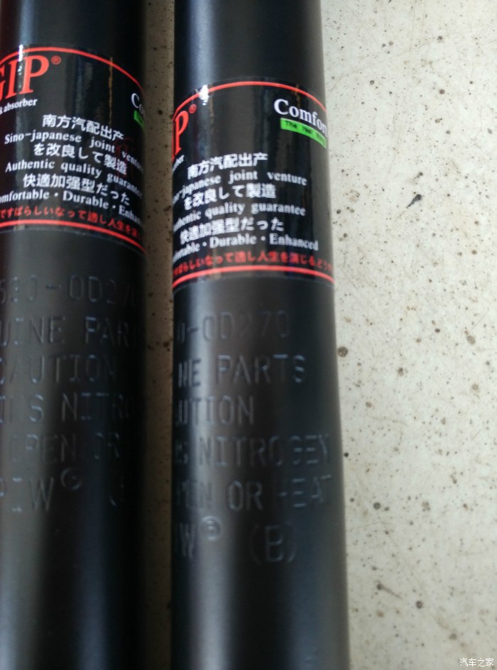

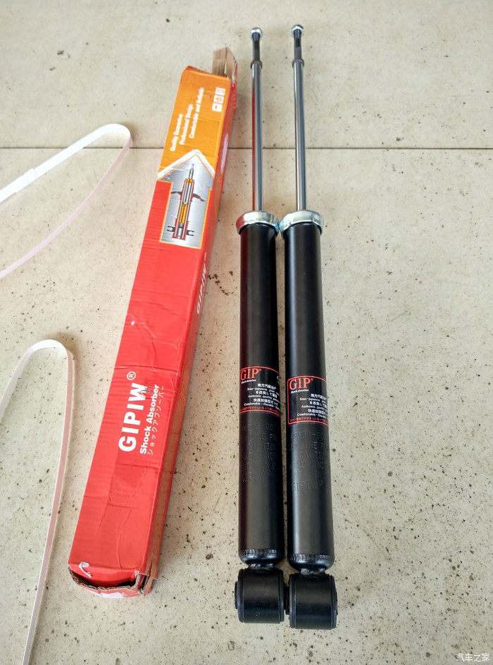

4S打死我也不会去的,没有两千你绝对出不来,某宝上买,GIP的,反正是包邮,先买了前两条试试,广州发货,到我这里走了两天.
包装被压变形了,所幸这种金属件不容易损坏 ↓↓↓↓↓↓↓↓↓↓↓↓↓↓↓↓↓↓↓↓↓↓↓
拿出来看放心不少,细节做工都不错,两只手很费劲才能压到底,据说保两年 ↓↓↓↓↓↓↓↓↓↓↓↓↓↓↓↓↓↓↓↓↓↓↓

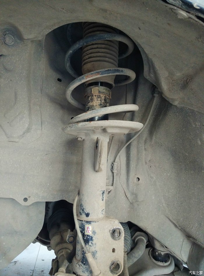

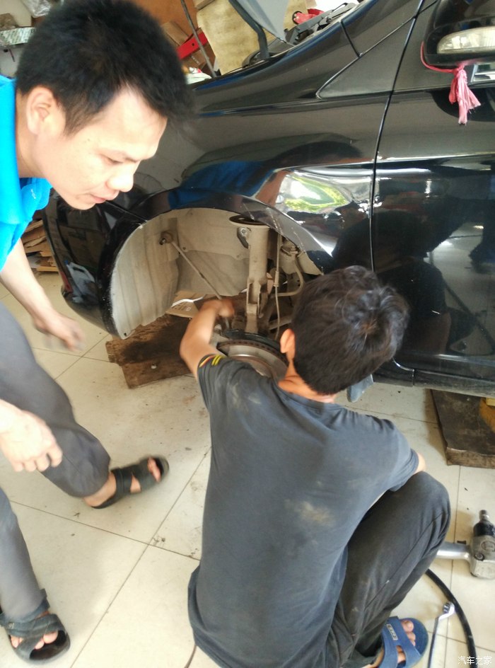

开工,先把轮胎给卸了 ↓↓↓↓↓↓↓↓↓↓↓↓↓↓↓↓↓↓↓↓↓↓↓

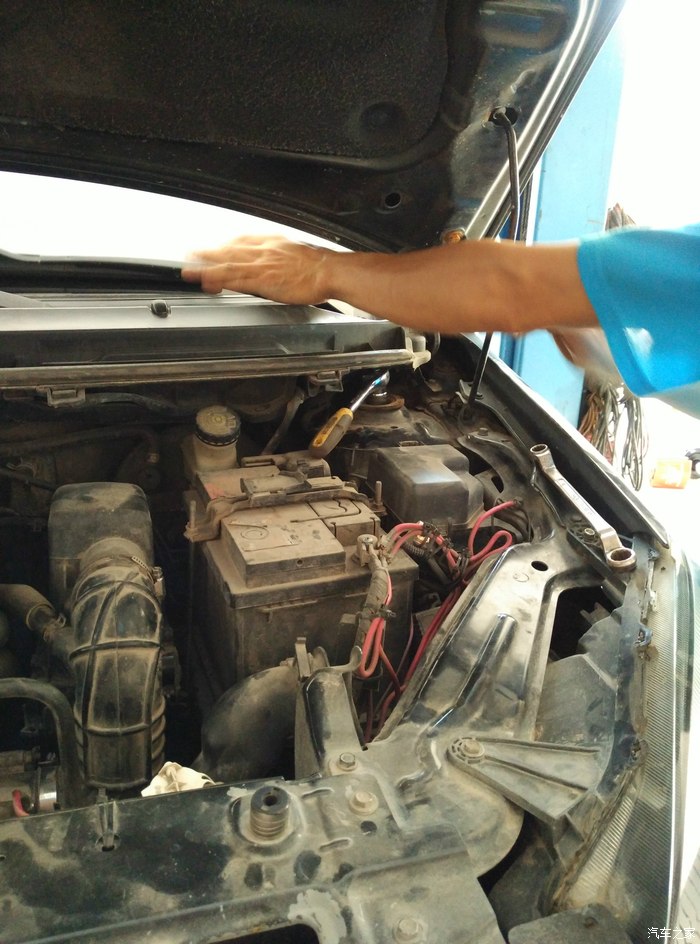

非常脏的发动机仓
电瓶负极那里还捆有一大团搭铁线和改装氙气灯的安定器 ↓↓↓↓↓↓↓↓↓↓↓↓↓↓↓↓↓↓↓↓↓↓↓

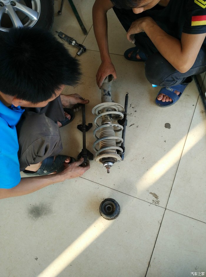

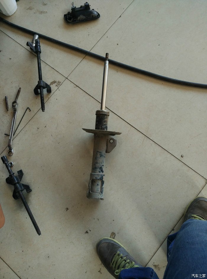

前减震拆下来了,任何牌子标识都没有,果然如车友所说,这减震小工厂出来的,一根手指都能压到底,用力按下去传来一阵金属撞击声,回弹起来非常的慢,而且还弹不到顶了 ↓↓↓↓↓↓↓↓↓↓↓↓↓↓↓↓↓↓↓↓↓↓↓

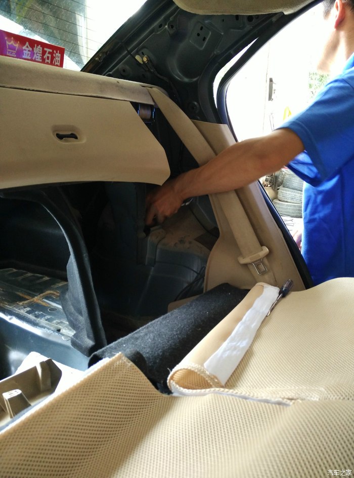

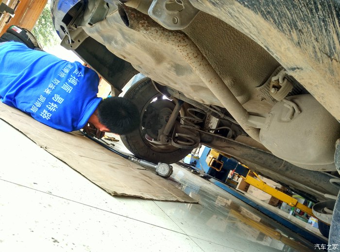

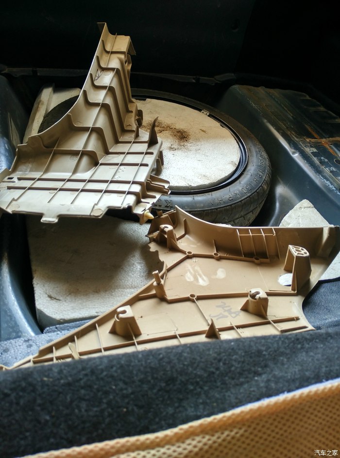

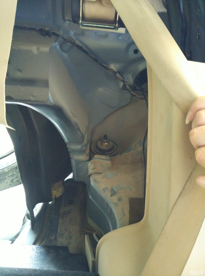

拆后减震比拆前面简单得多,主要就是小心不要把塑料挡板的卡扣掰断了 ↓↓↓↓↓↓↓↓↓↓↓↓↓↓↓↓↓↓↓↓↓↓↓
在这个位置 ↓↓↓↓↓↓↓↓↓↓↓↓↓↓↓↓↓↓↓↓↓↓↓

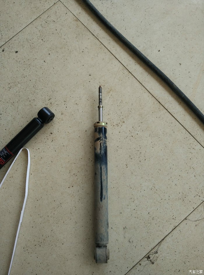

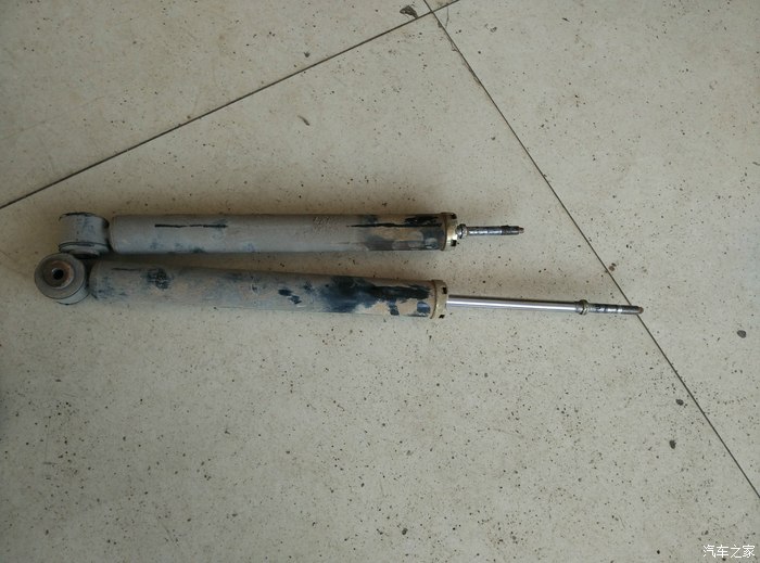

拆出来的减震,很轻松的压下去 ↓↓↓↓↓↓↓↓↓↓↓↓↓↓↓↓↓↓↓↓↓↓↓
十几分钟后弹出来这么点 ↓↓↓↓↓↓↓↓↓↓↓↓↓↓↓↓↓↓↓↓↓↓↓
半个小时后............... ↓↓↓↓↓↓↓↓↓↓↓↓↓↓↓↓↓↓↓↓↓↓↓

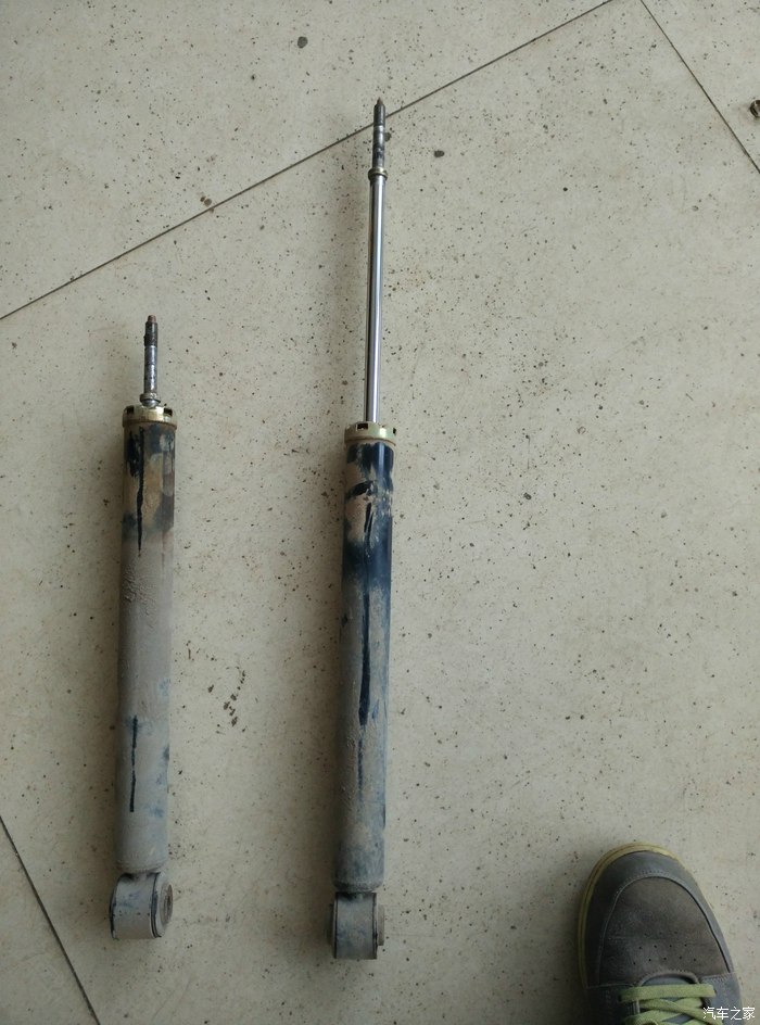

两根对比... ↓↓↓↓↓↓↓↓↓↓↓↓↓↓↓↓↓↓↓↓↓↓↓
