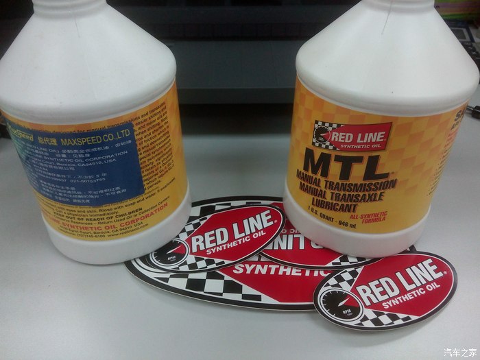

关于手动变速箱油的选择,已换上。“红线MTL”70W-80 GL-4
近日纠结于波箱油的选择,由于标致的波箱油规格比较特别,原厂是GL-5 75W-80可选品种很少。但X宝上75W-80 GL-4的比较多,结合性价比选了“红线MTL”70W-80 GL-4。因为我短途上/下班为主,所以选更稀点有望更好的手感。
已经换上,跑了三百多公里,油膜还正在展开中,但出来的效果达到了,顺畅了很多,拉一拉高速后希望有更加好表现。
**建议2年或6万公里未换过的TX,不想折腾就换原厂。因为制造工艺出厂&新车磨合时,都会带有或产生很多铁粉最好换一换,而2年以上的油质也会变了。看过经验换了原厂油2次以上的手感更好**

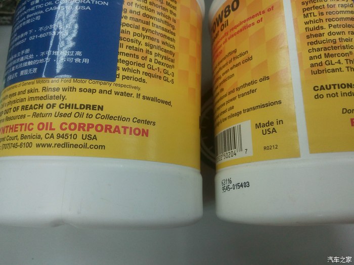

到手摇了下70W-80好稀,这几天找空去换上。上图
因此产生API: GL-4  和 GL-5的对比,经几天的爬文原车是原车用油是GL-5的说明波箱没有铜的成份,且GL-5和GL-4的并存,没有谁替代谁,推断GL-4完全合用。为什么不选GL-5的75W-90,因为越稠的油越是费油,换档越难,所以要选对标号。详见以下转文
