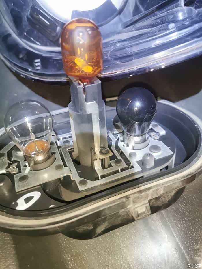

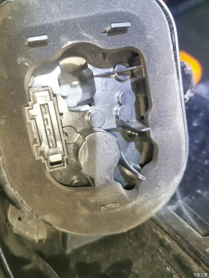

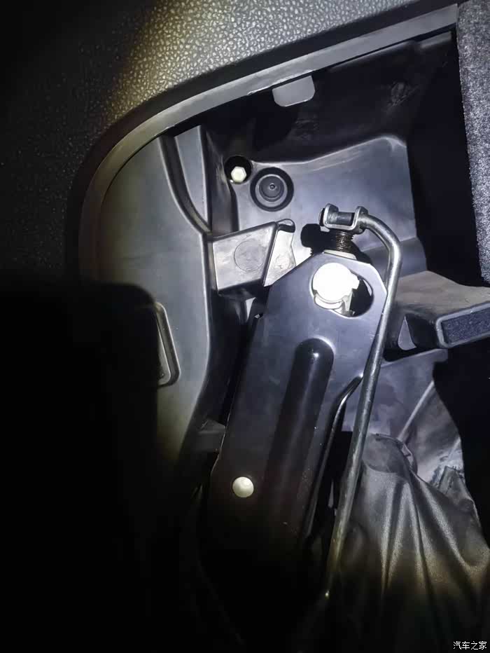

上图,涉及到的工具 我在网上买了 一整套工具和单独的螺丝刀 发现自己想多了 便宜的工具足够了,灯泡型号 P21W (我开始买错了 买了P21 5W) 还有一个琥珀色的东芝W21Y ,可以手动换 ,螺丝刀听别人说用T27 但是奇怪的是 套装好像是T25 也可以

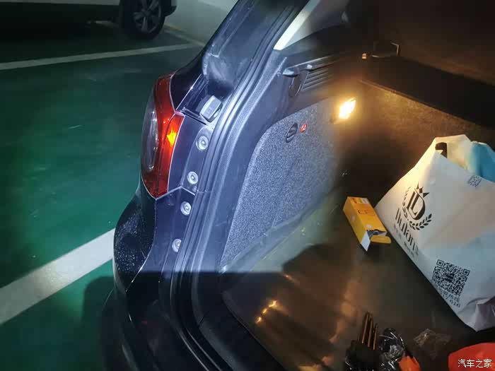

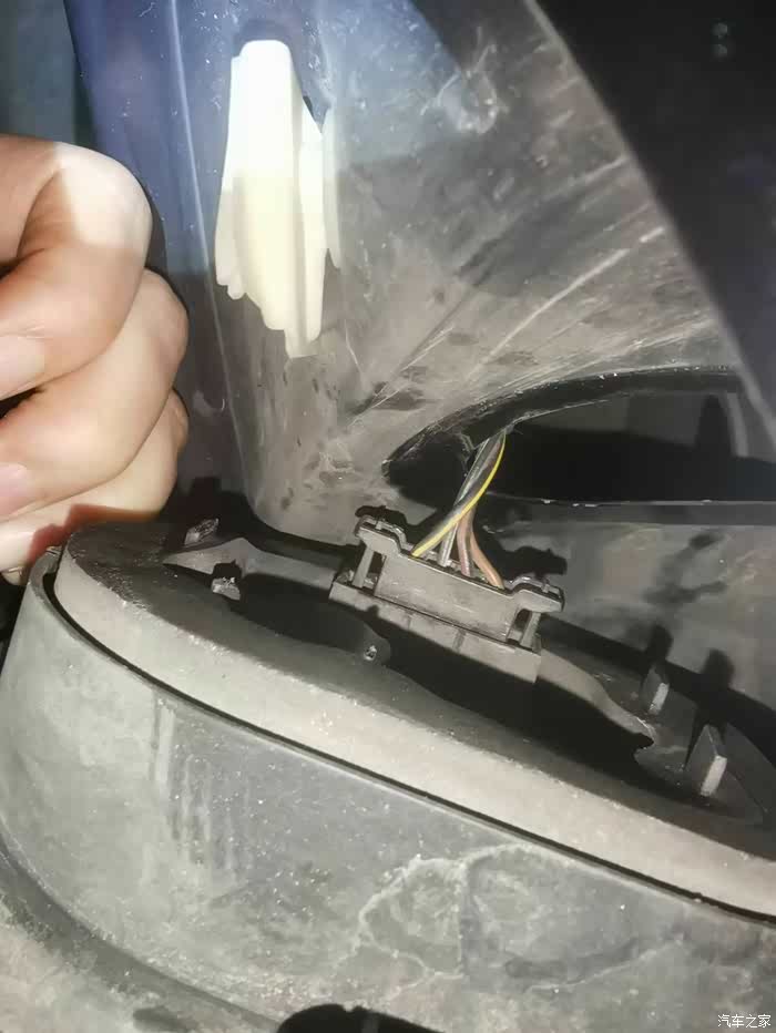

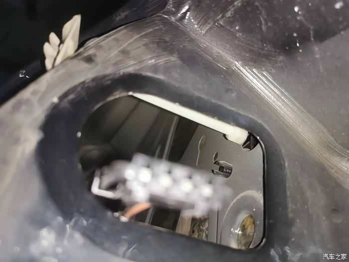

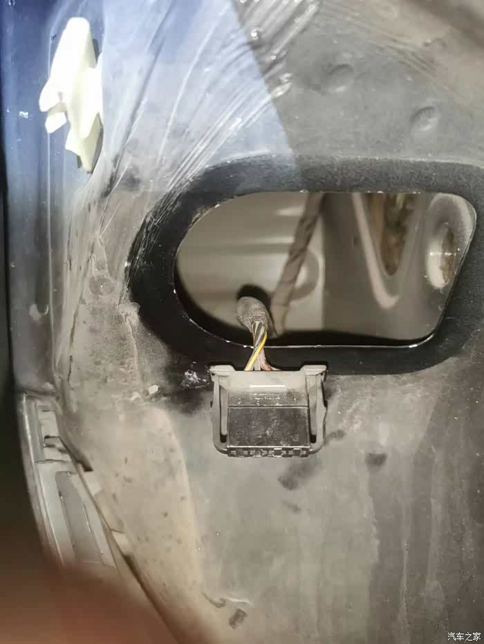

注意事项1:用T50的螺丝刀 转到白色螺帽 不能转多 只能90度左右,供参考 2:就是把灯往外面拉时 需要用巧劲 因为有卡套
