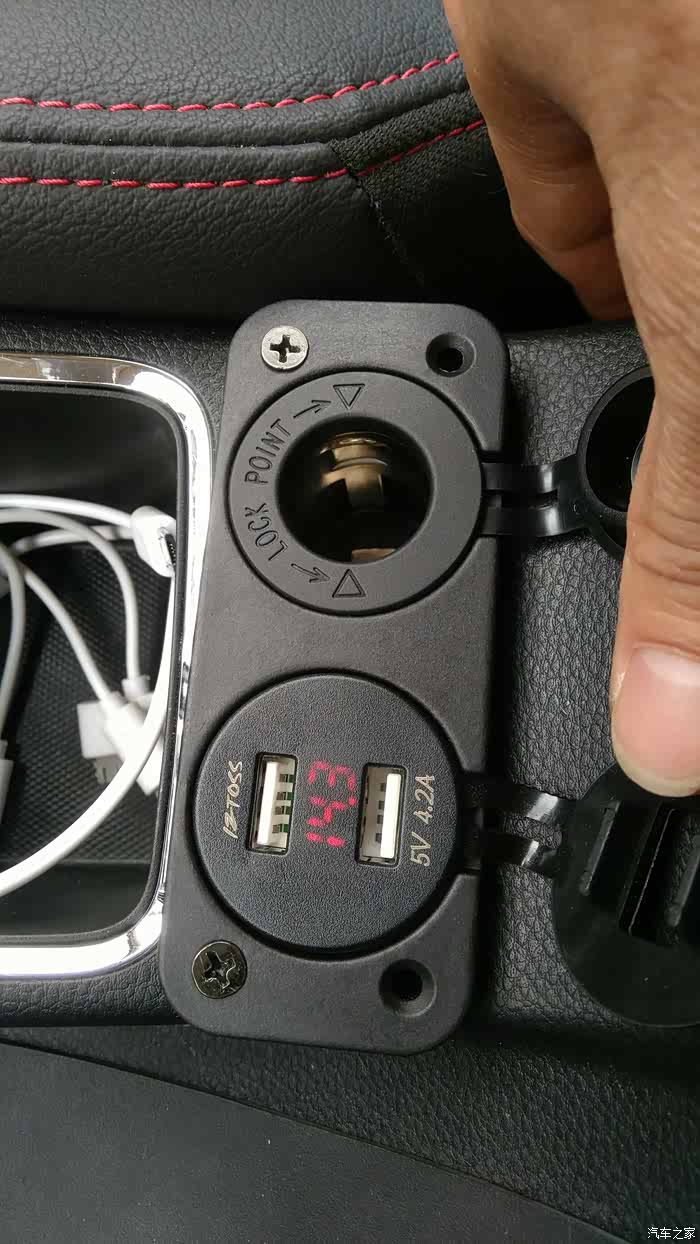

“五一”的时候出去旅游,一车几个人只有一个USB接口充电,还是后排那个,因为点烟器接口插的一分二的USB充电器坏了,这几天有空就在网上买了一个双USB(带电压显示)加电源接口,不过觉得有点贵,要九十多元。想来想去最好的位置就是安装在杯架旁那个卡槽那里了。只拍了几张相片,不过也没什么好拍的。

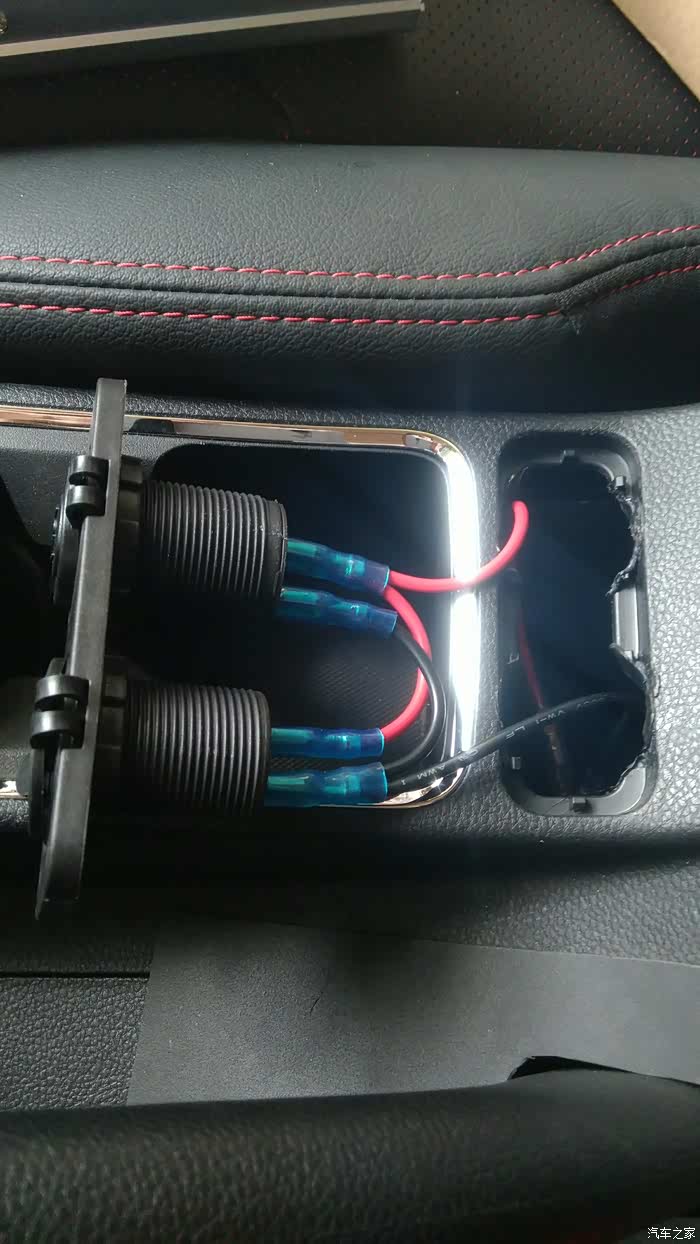

另买的电源线和保险盒取电线,感觉电源线质量不太好

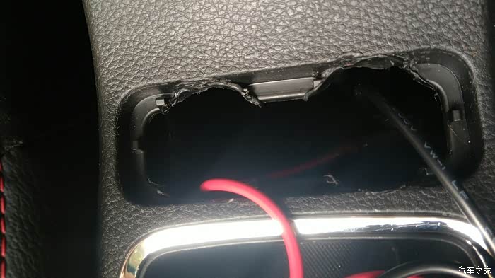

用电烙铁把卡槽的地方烫大
把电源线接到保险盒点烟器保险处
把配的线接上再接另买的电源线至保险盒

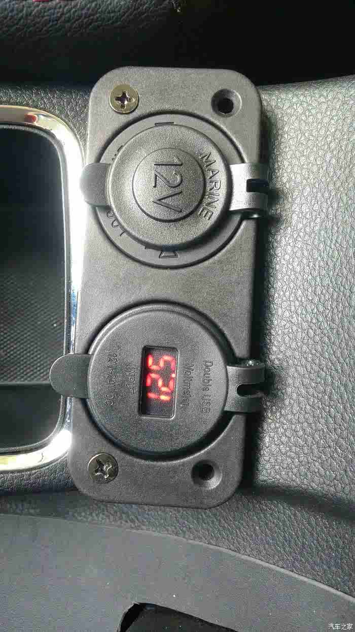

不着车的时候是12.5伏
着车后的电压是14.3伏
