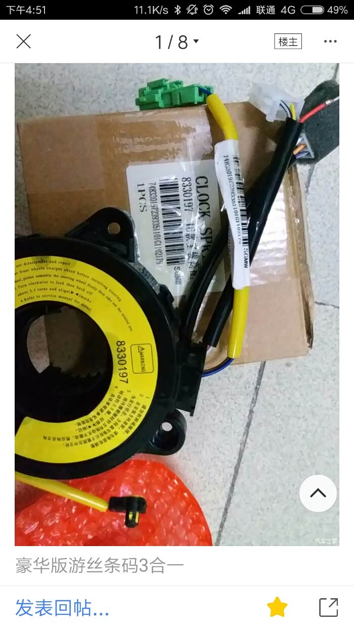

早就羡慕高配的定速巡航了,天窗没啥用,导航我用手机想当好,6000的差价还是比较有诱惑力的,唯一的定速是最有吸引力的,好消息是今年2月份就有高手把定速巡航给刷出来了,而且才4/500的价格。相对淘宝的第三方定速的1300的价格,这个还是很有吸引力的。而且是原厂的功能,方向盘键控,多么的高大上,想想开高速就美了,再也不怕十几个小时腿都保持一个姿势了。立即狠下心加了卖家的QQ.估计我也是全国前几个改定速巡航的成功的。现在用了几天下来,很满意,很稳定,所以就跟同是730的车主分享下我改装的过程,希望对大家也是一个帮助。

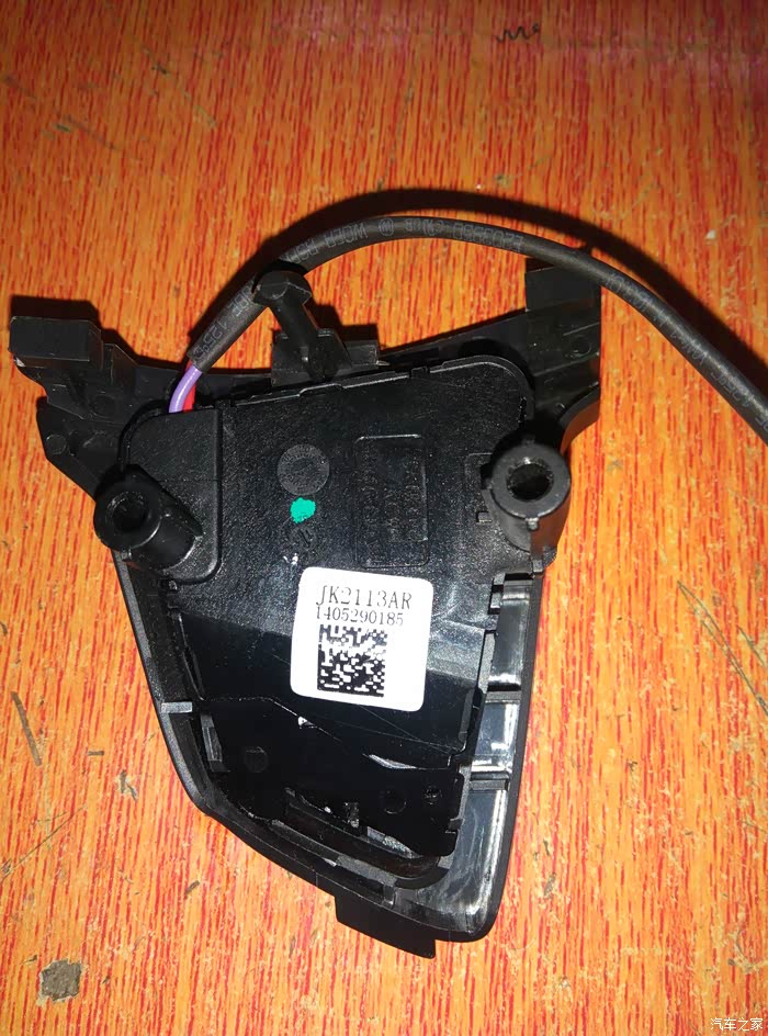

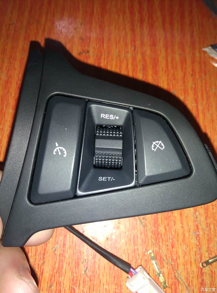

定速按键反面,就2根线
淘宝买的按键,我喜欢黑色的,所以多媒体和定速按键都买的黑色的

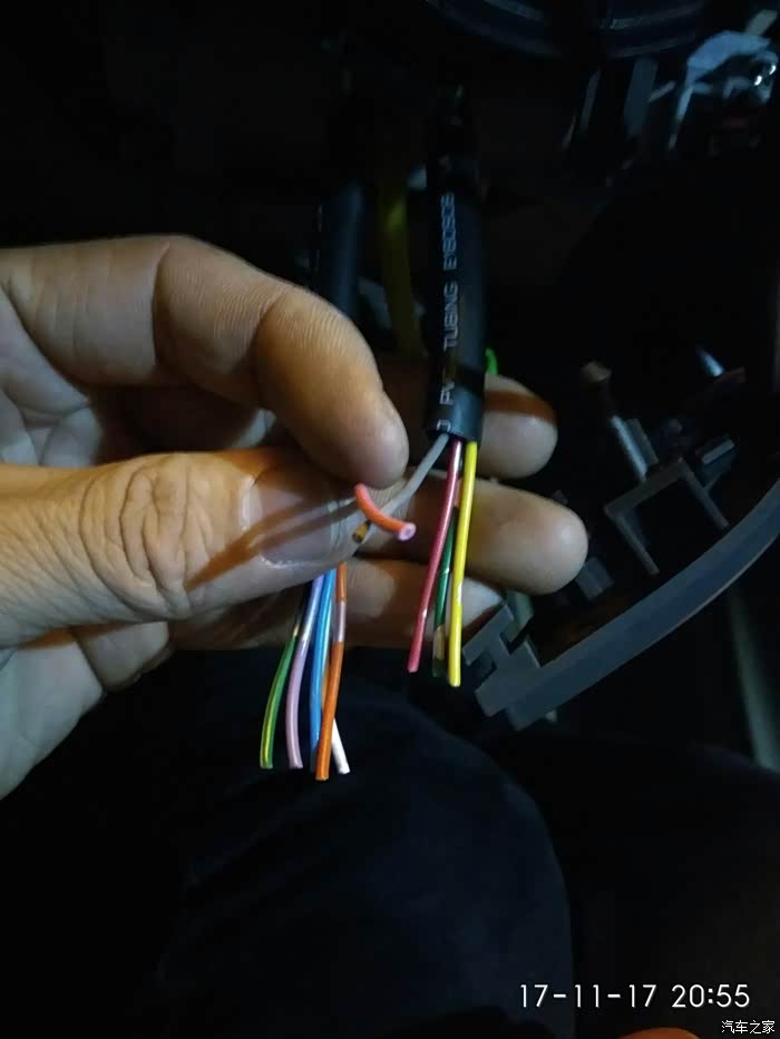

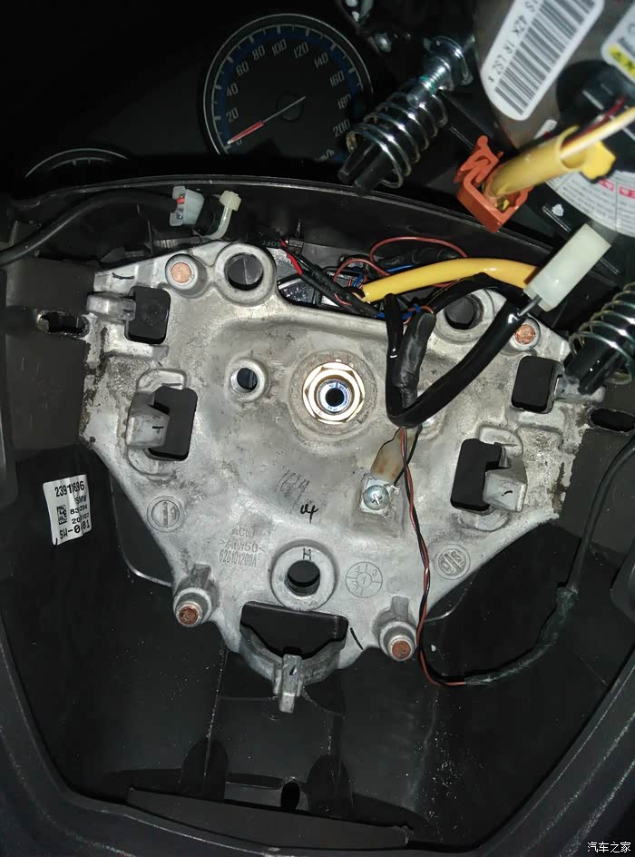

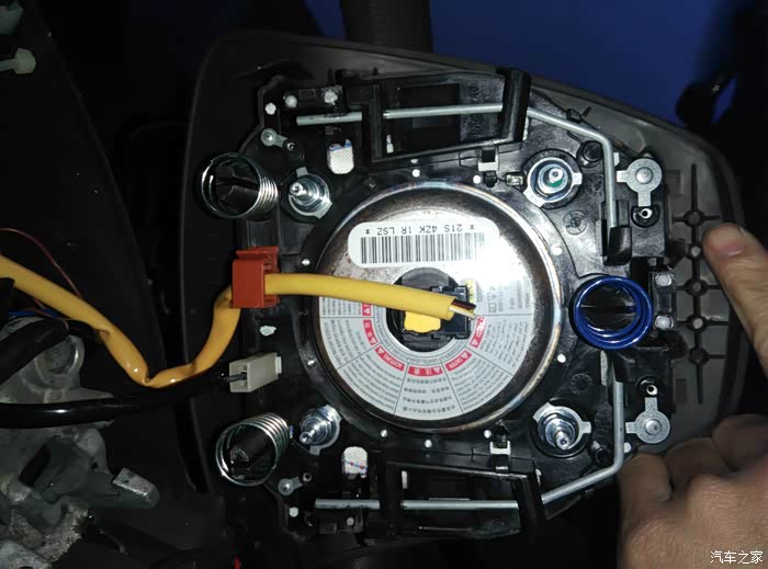

拆气囊论坛里有很多帖子,我就不重复发了,拆气囊前把电瓶负极断开,断开是防止拆的时候喇叭响,不是怕气囊炸开。不会随便炸开的。
拆掉气囊的样子。

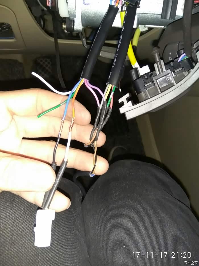

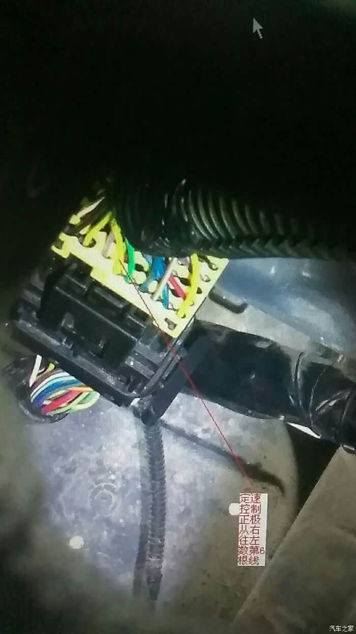

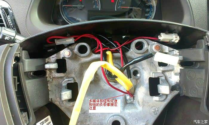

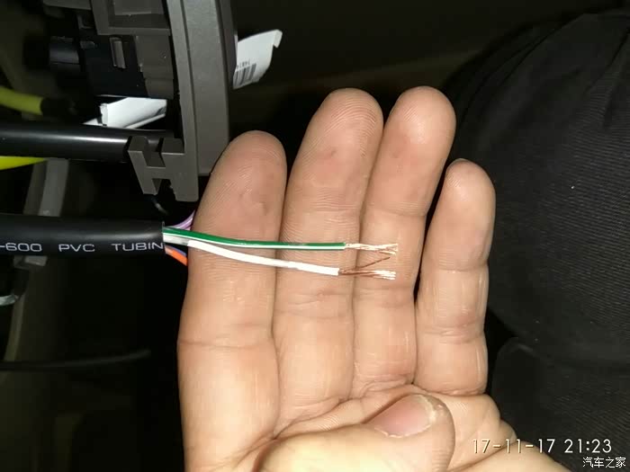

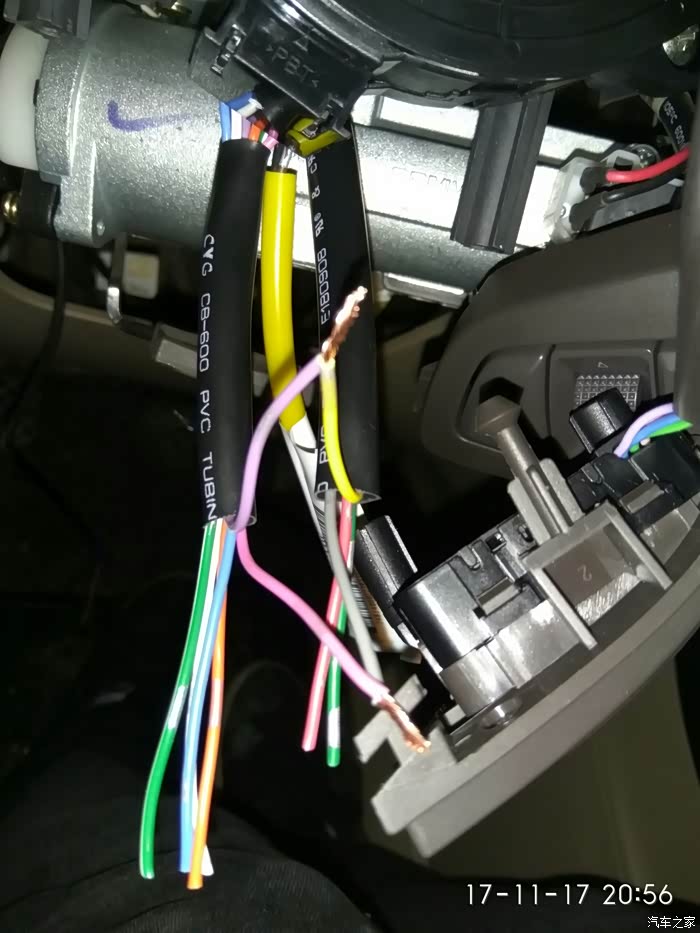

定速按键是两根线,正接游丝的一根线,地接那个螺丝哪里

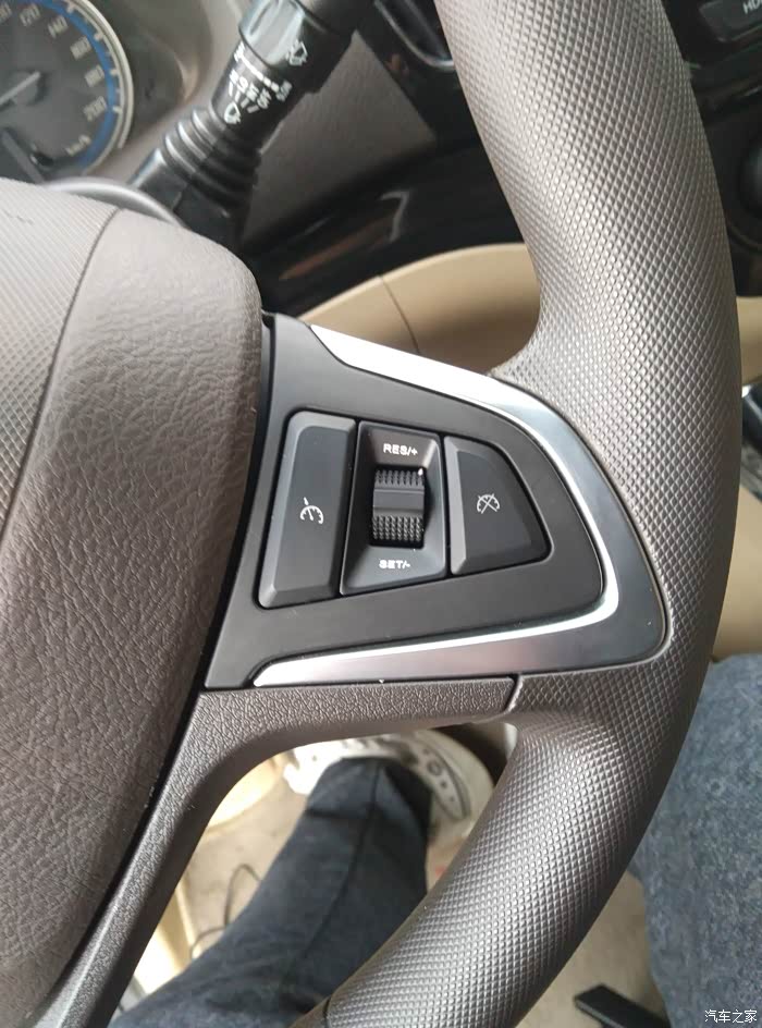

装好按键的样子

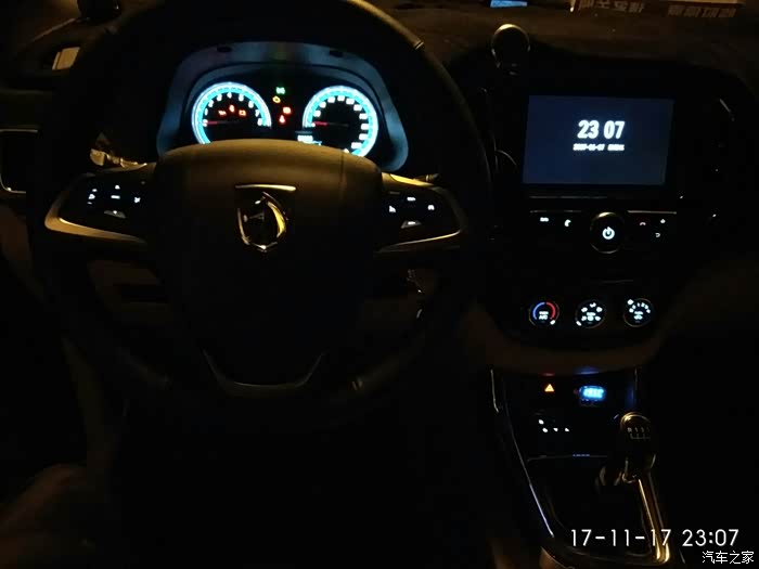

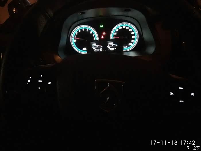

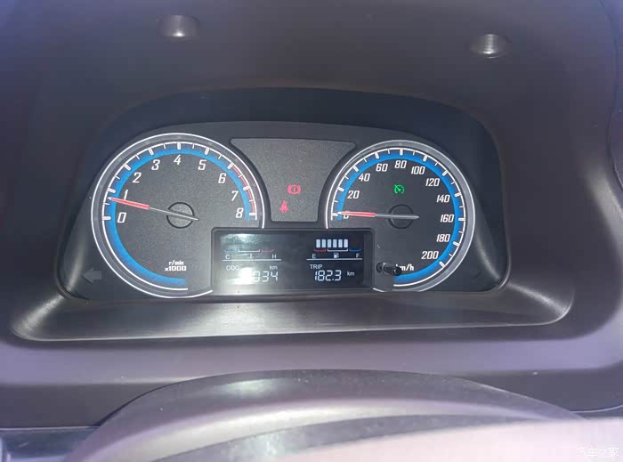

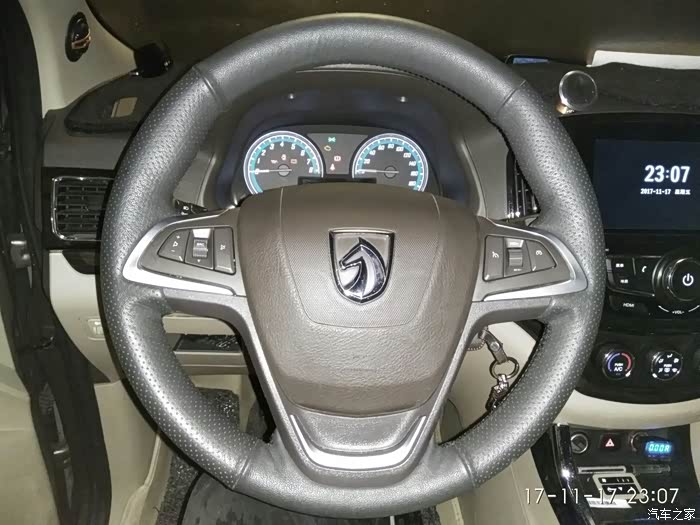

刷好程序后安装。当当当,看见绿色定速巡航图标吗?来了,来了,不刷程序是没有的,我试过。
路测,定速中,时速50以上才能定的。低于50自动取消,定速方法,按定速键,图标闪动,按向下减键就能定了。踩刹车,离合,按右边的取消都能取消定速。爽啊,以后开高速就不怕了。发帖不易,打字更辛苦,请版主射
