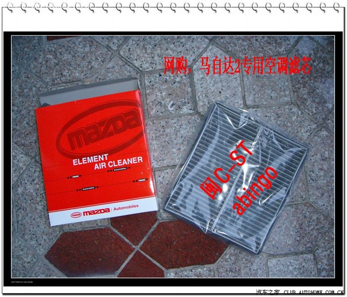

新嘉年华加装空调滤芯详细过程,首先本人自我介绍下,本人原来计划买马自达2的,后来由于种种原因(详见论坛里以前的帖子)放弃马自达2,最总选择了新嘉年华。马自达2加装空调滤芯已经不是什么新鲜的事情了,本人后来研究发现新嘉年华和马自达2出自同一平台,很多配件通用,同理空调滤芯也不例外,因为原厂没有马自达2的空调滤芯,新嘉年华就更别说了,XCAR的车友联合一个商家制作了马自达2的专用空调滤芯,由于当时我以为我买马自达2了,所以也淘宝淘来了一套,废话不多说了上图了。(要空调滤芯的,可以PM我,我这有淘宝卖家链接,这里就不给链接了,以防做广告嫌疑

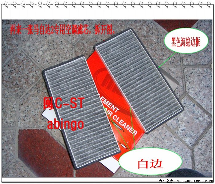

第一步,看看淘宝淘来的空调滤芯,做工很精细,2片一套,白色边为拼合接口。

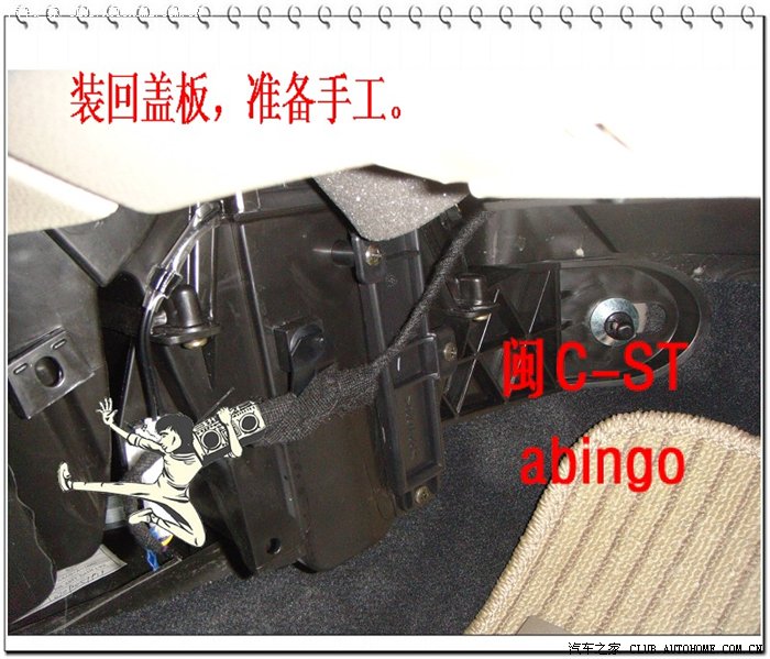

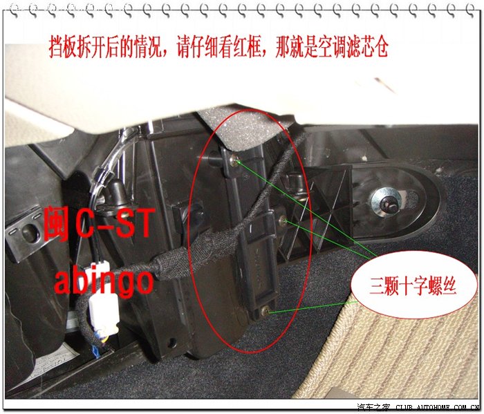

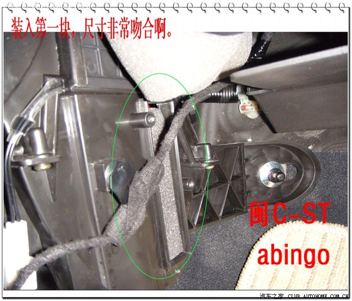

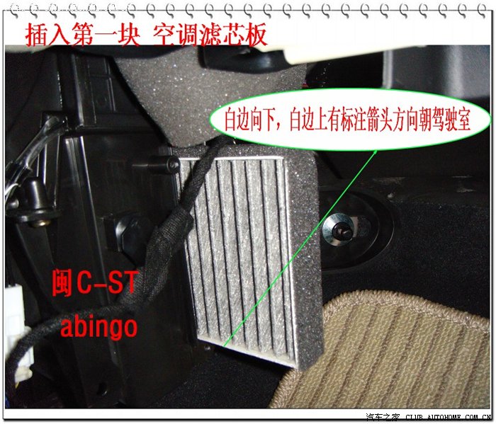

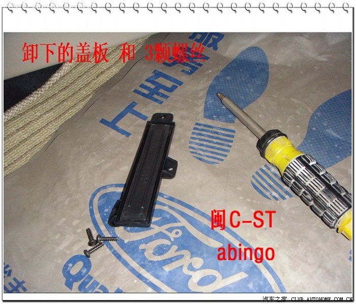

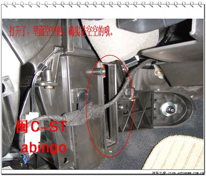

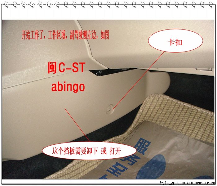

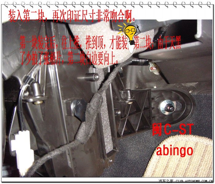

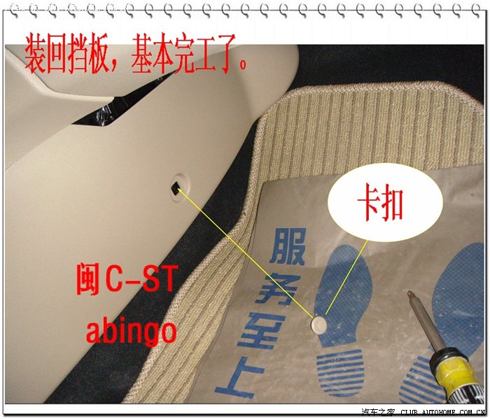

第二步,开始工作了。

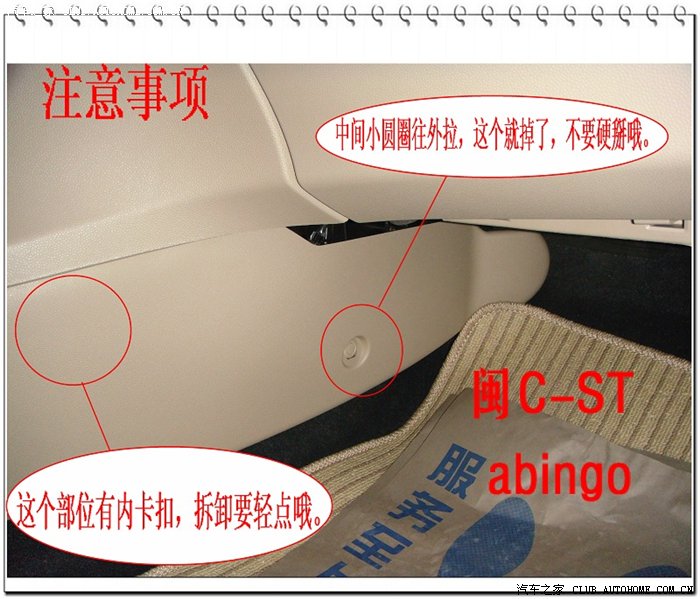

第三步,注意事项。
如下图,右边的那个一定要打开,左边这个里面是个插销类的,只能往外掰开,方形的比较粗,应该不会断,所以要小心,这块板共有3个卡子,左边这个的再左边点还有个,要拆卸板子的话那个卡子也要拿下来,其实这块板子是软的,右边的拿下来后往外掰开板子,就可以施工装滤芯了,不用拿下板子,有车友反映卸下来板子搞坏了左边的卡子,大家小心哦。
不清楚的可以PM我。

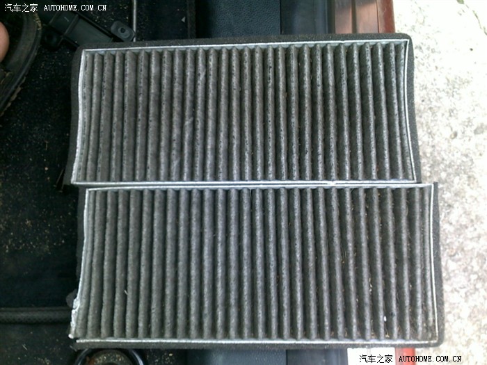

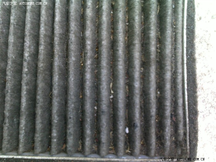

以下为本人最近更换的滤芯的图片,太恶心了。
以下是群里车友装的纯白色的图片,特别明显啊,黑得不行
