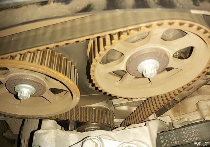

图中占据中间位置的是正时皮带,右下角露出的一点点的皮带是发电机皮带
我翻遍了论坛,没有几个人对正时皮带、发电机皮带讲述很详细的,这次已经达到10.7万公里里程,就找了2年前负责大保养的汽修店检测+更换。感受如下:
1.用户手册上写了15万公里再更换,但实际用车能感受到,上了年限和里程后,急加速时动力来得不那么直接干脆,反应会比新车状态时慢蛮多,甚至有一些顿挫。
2.拆开正时皮带外部的塑料保护罩,其实也很难看出皮带是否很脆或者松弛,因为它是卡在这些导轮上,一直处于绷紧状态,除非状态的的确确已经非常不佳,才能在用手按压的时候出现明显变形或裂纹。
3.皮带的本质就是橡胶,与轮胎一样的,用久了自然不太行,早换早享受,也更安心。
不管从哪个角度看,都不太好对它的当前状态下定论

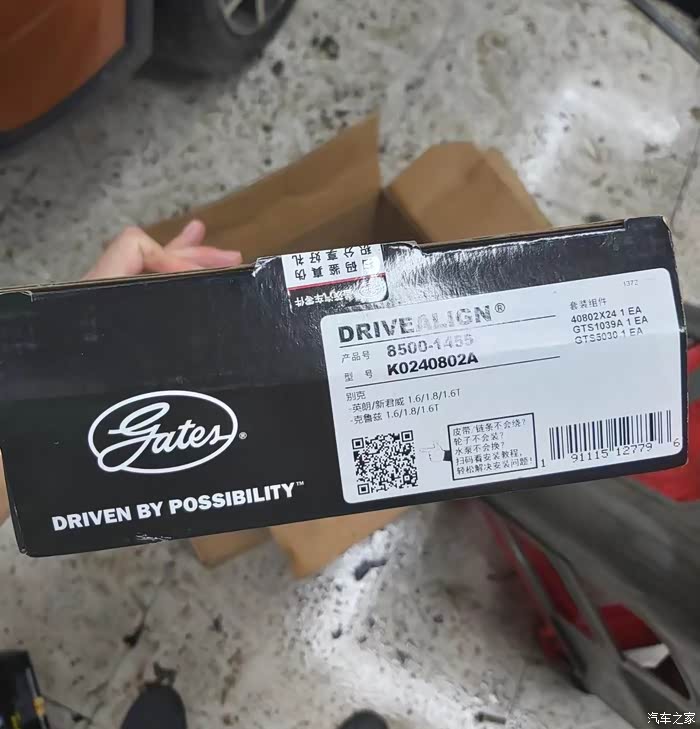

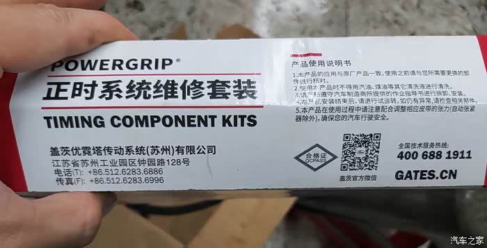

既然都到了汽修店,也拆解了外罩,就顺带让老板开出了报价单,盖茨的正时皮带套装(含皮带、涨紧轮、堕轮,不含水泵)580元+工时费150元,质保一年。这价格比起各个APP平台都有优势,果断决定更换。
发电机皮带也顺带更换了,材料+工时一共120元。但没有换堕轮等其他东西,总之就是要让老板好好检查,不需要换的咱就不换。
这应该是比较出名的皮带品牌了

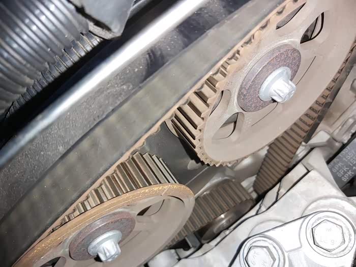

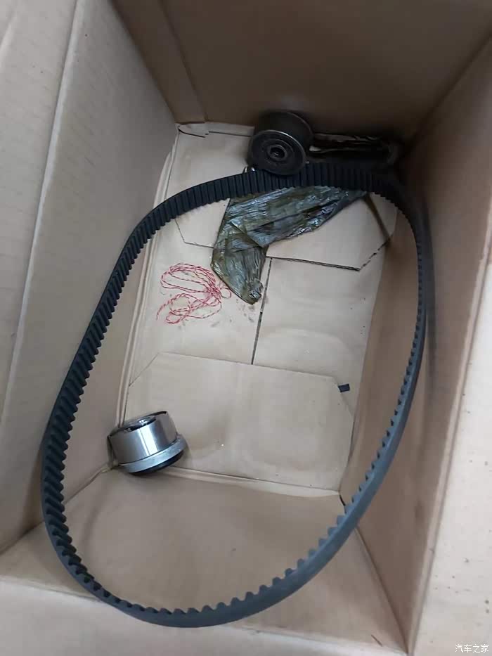

换正时皮带很花时间,要拆掉右前轮,所以利用这次机会,一定要把需要更换的皮带、水泵、堕轮等东西一并解决。这次我花费了5个小时(期间还更换了刹车油、防冻液,多多少少耽误了一点时间,但时间主要还是用在了换皮带方面)
换下来的正时3件套。拆下之后,与新皮带对比,就能看出旧皮带的齿与齿间距相对于新皮带来说更大了,类似于橡皮筋,用久了就被拉长,失去了一些韧性

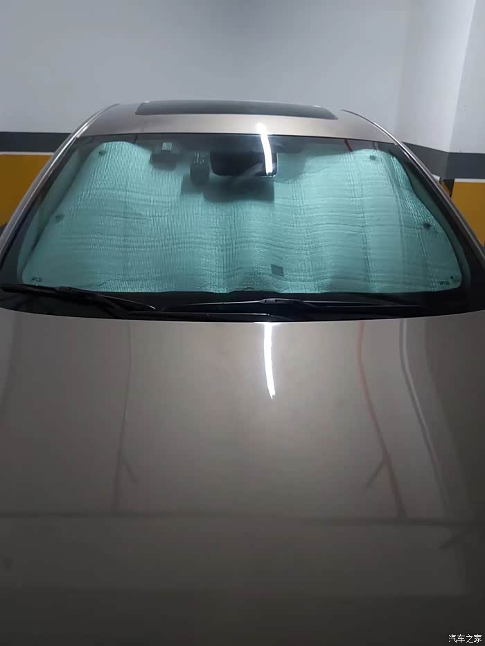

在X宝上淘了好久,终于找到一款专车专用的前后遮阳挡,既方便折叠(用时半分钟),又能比较牢固地卡在挡风玻璃上,好好保护内饰,夏天再也不怕露天停车了
商铺就不提了,避免打广告嫌疑
商铺就不提了,避免打广告嫌疑

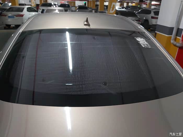

前挡
后挡

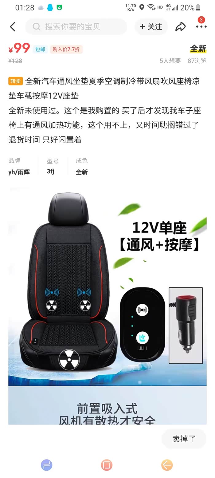

2015款的君威只有达到GS车型才有座椅通风功能,这非常不友好。在X鱼上抱着试一试的心态,淘到了实用的通风坐垫,夏天再也不会汗湿后腰和大腿了
这有3档通风档位,噪音不大,直接连接到点烟器接口就行,另外还带有按摩功能,虽然没太大用处。
