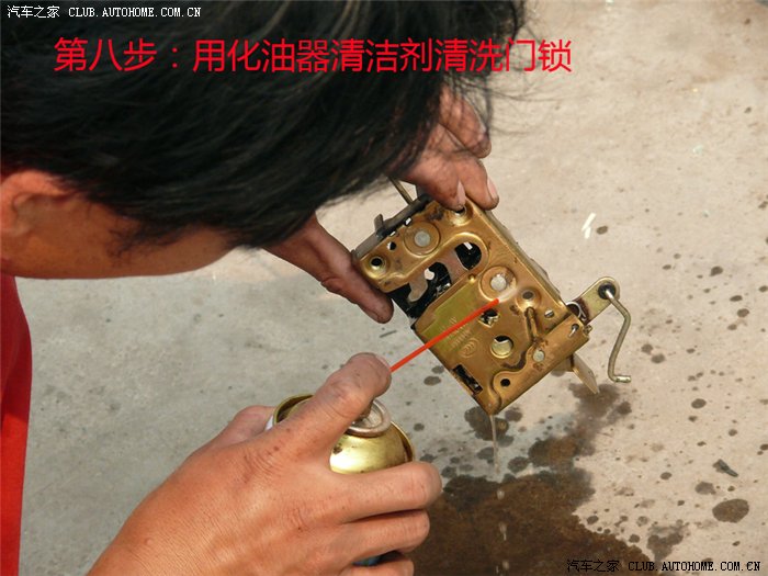

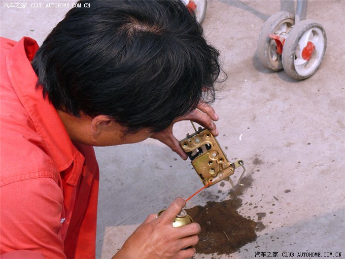

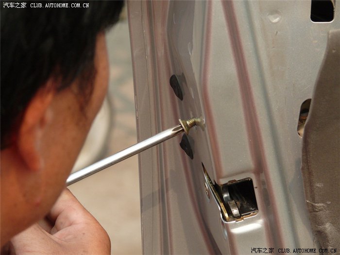

  进店先问女老板车锁不好用怎么办?老板说必须拆下门锁才能清理干净,一个门10元,哇塞,从价格上就可以看出4S太黑了,一个门要53元!!!!!开修,

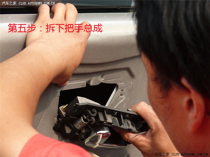

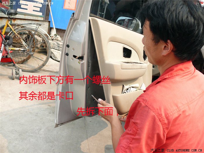

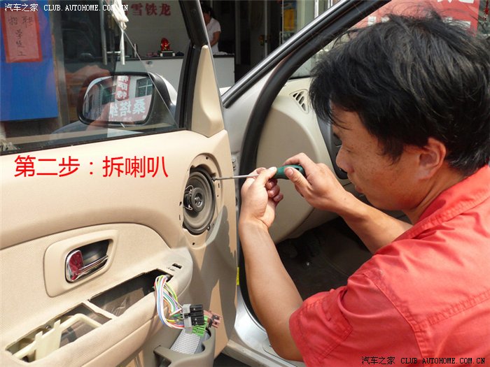

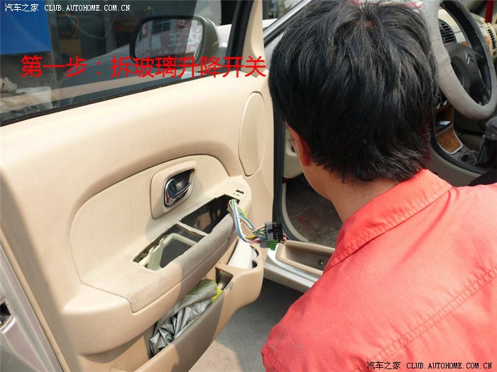

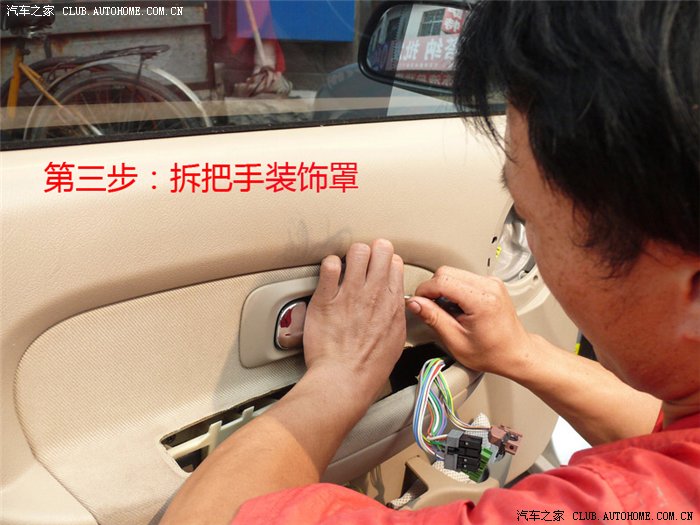

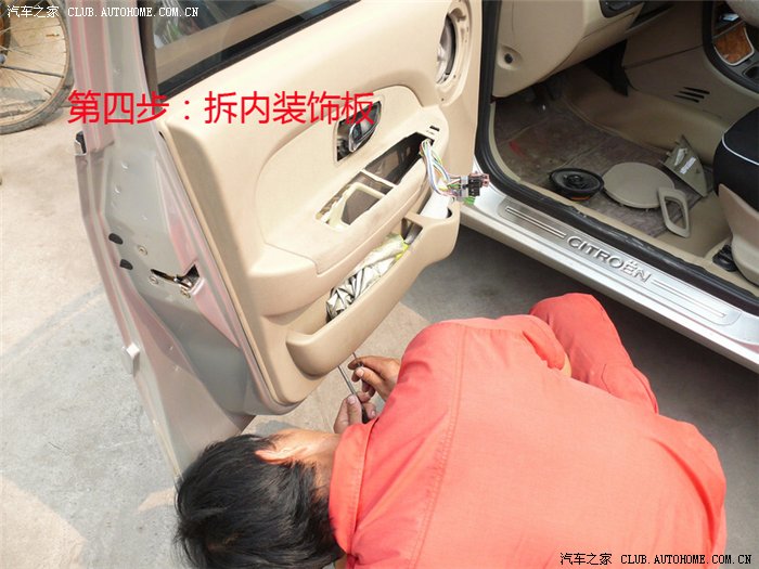

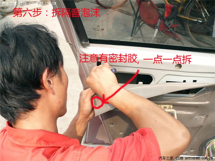

  两个修理工从拆玻璃升降器就可以看出比较专业,一会就拆下来了。在4S有时还得我指导着修理工拆。

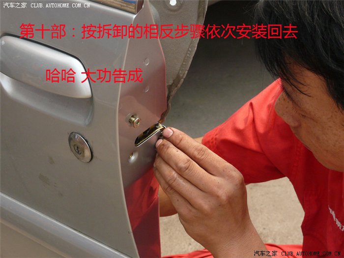

  两个前门锁都清理了,用时不到四十分钟,费用二十元,觉得比较值。

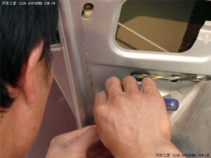

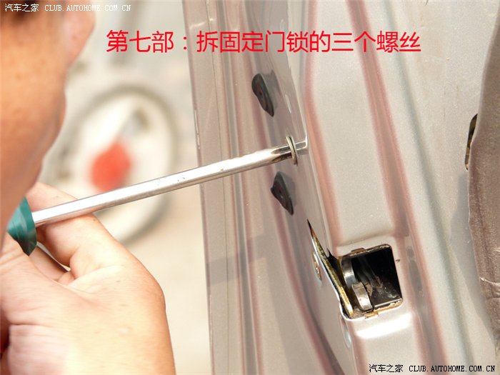

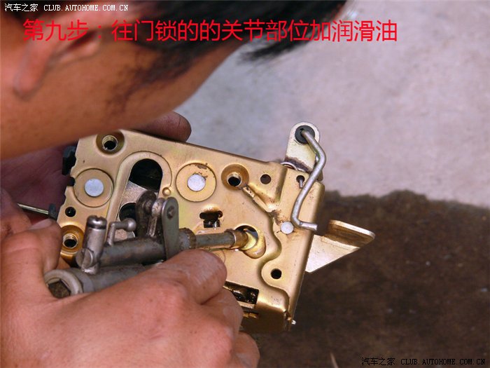

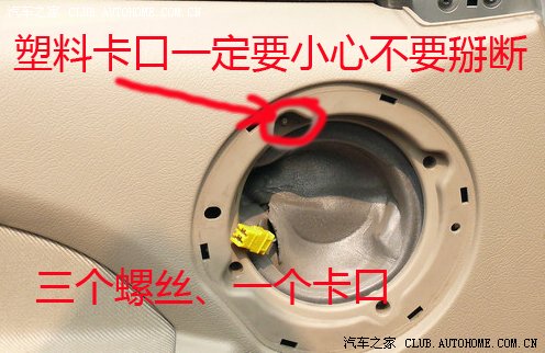

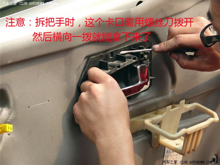

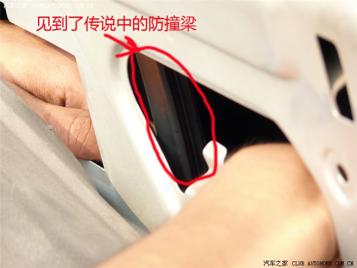

  给动手能力比较强的车友提个建议,自己清理门锁,按我照片演示的步骤一步一步操作就可以了。
