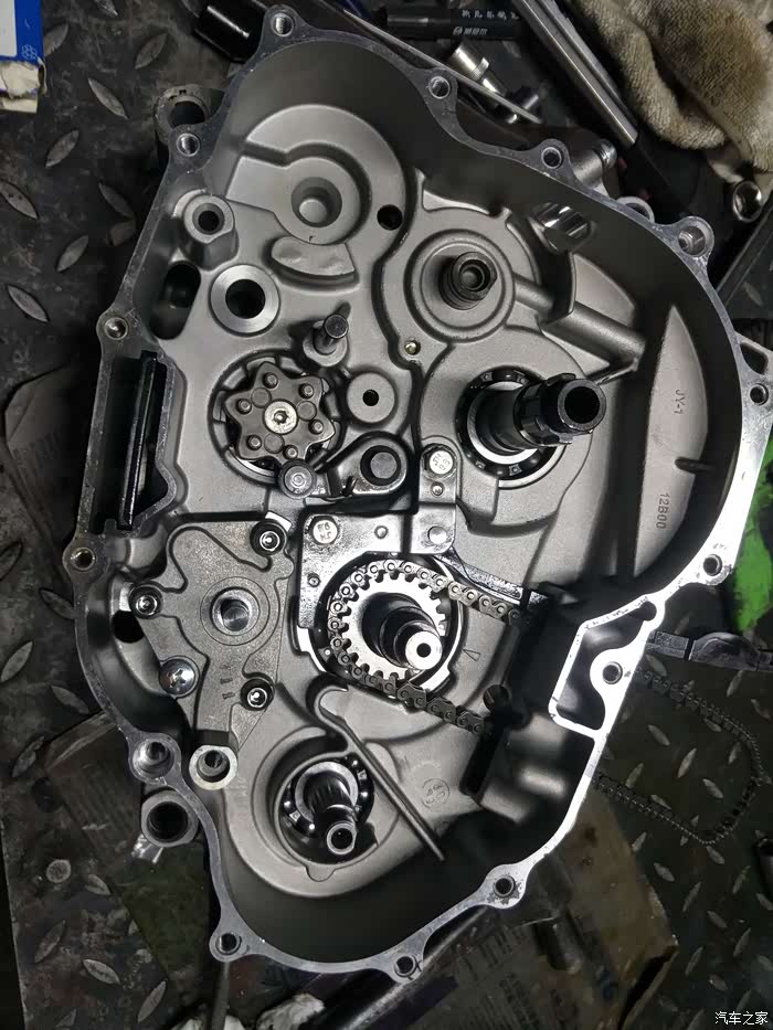

这就是那些狗屎日本7珠轴承农用车轴承,逛量很大。发动机高速运转的振动都是它们引起,苏苏过电一样地抖动,靠她奶奶地什么东西!这是平衡轴轴承和曲轴轴承,才跑了3800公里吧,我忍受不了这垃圾配件了。
这是在夜晚灯光下拍摄,所以侧盖颜色发暗,实际是很新的。

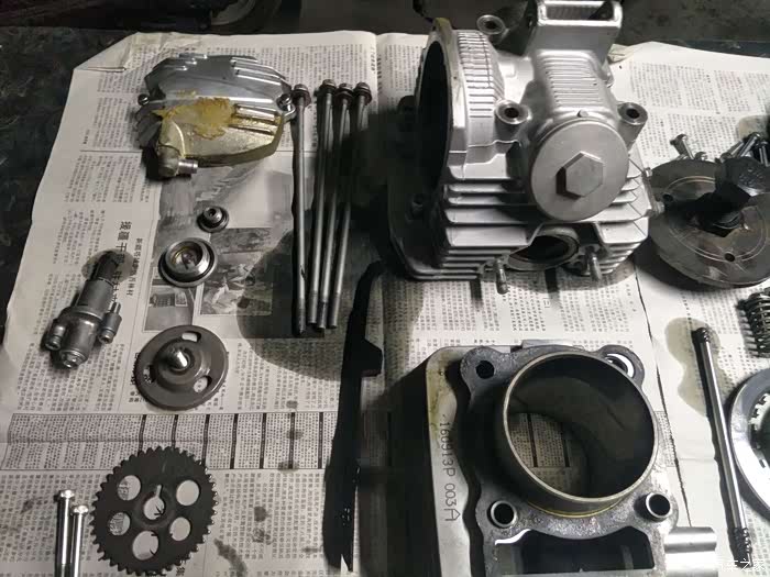

第二天拆解凸轮轴,第二天拆解后,两个轴承是特么国产!!!!一侧带着铁质油封,明显打着“美定差一那”,差老鼻子了,差太多了,建设流氓们,你们不怕露馅啊,脸皮超厚。

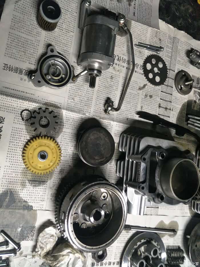

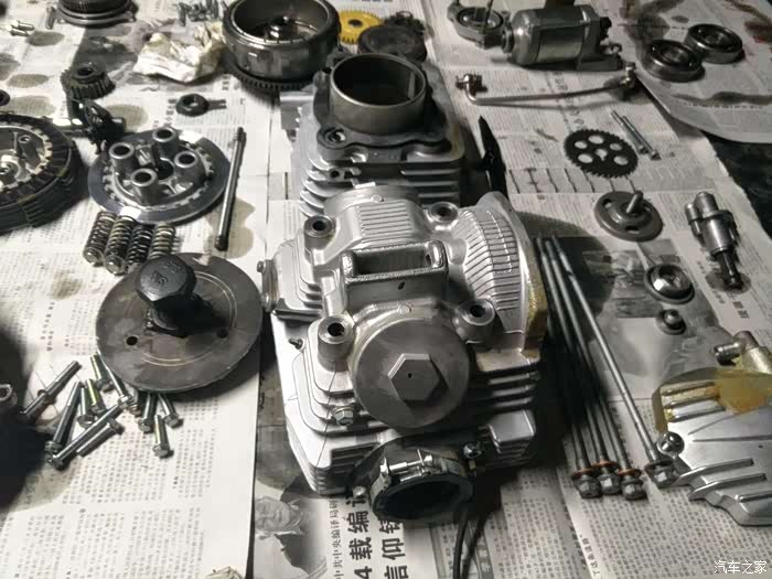

活塞有积碳,清理后安装。
原车曲轴7珠轴承,十分粗糙,手动上下左右都有很大的量,平衡轴也是。瑞典这个八珠很精密,安装完很结实,手动用劲儿也不能感到余量。正时链条是齿片微声链条。
