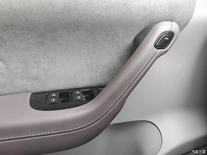

🌟第三、车窗失灵处理。有时候,新车友会发现C11车窗失灵或者车窗一键升降无法使用的情况,就急冲冲跑去4s店了。其实这个可以自己先处理,因为很多时候是C11车窗进入“保护状态”所导致的。
       因为C11车窗防夹功能在连续触发三次后,系统会自动关闭车窗防夹功能且车窗自动升降也会“失效”。这时候只需重新让车机重新学习📖一下,就能轻松解决:
1、在车门处于关闭的状态下,上提车窗控制键将车窗上升至上止点并保持3秒以上。
2、车窗电机停止工作后,释放按键将车窗下降到下止点3秒以上,即可完成车窗初始化。

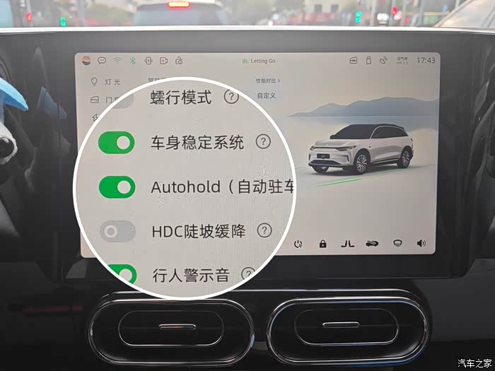

🌟第四、自动驻车失灵。很多车友说C11的自动驻车(AutoHold)有时候会失灵,一问原来是自己的操作问题,其中有2种情况最常见。
1、没有系安全带。如果启动了C11,但是没有系上安全带,那C11就不会触发AutoHold功能。这时候只有系上安全带就可以了。
2、没有深踩刹车。有些车友刹车的时候比较轻,以为车辆停住就会触发AutoHold功能。其实在车辆停止后,我们还需要深踩一下才会触发。
