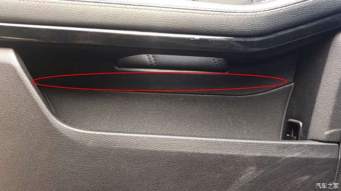

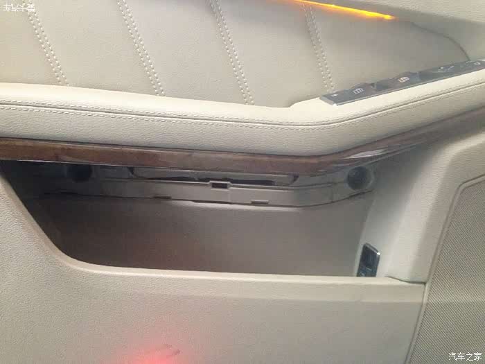

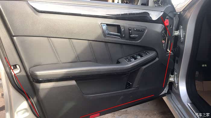

拆卸门饰板一定要用专用的塑料撬棒,不要用平口起或一字批,那样会让你后悔的。门使用专用的工程塑料卡子,拆解的时候一定要小心(当然也不容易坏),慢一点不要猴急,否则卡子断了很难匹配,4S店也需要去汽配城专卖卡子的地方匹配,说白了奔驰不生产这玩意儿。如图红线区域都是卡子。
一般的车这里是有螺丝的,但奔驰真没有。
这门饰板的螺丝在红圈标注的那一块长方形的盖板内,用撬棒把盖板撬开就看到螺丝了,拆掉才能拿下内饰板。

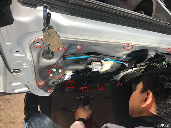

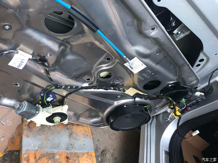

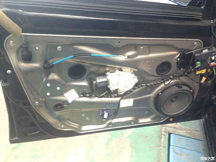

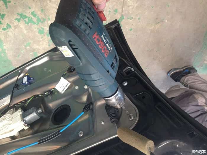

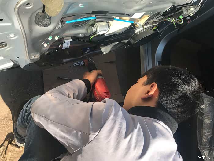

拆下门饰板后,你会看到一大块铝合金面板,上边全是用铆钉铆的,要想拿下铝合金板就没一个螺丝,这下终于知道德国佬的厚道了,深怕门生不稳当发生异响,凡是用铆钉铆的地方,几乎不能发出异响。在感叹精细的同时,也发愁干掉这些铆钉,就用时3个小时。图中红色圆圈就是需要用电钻慢慢洗掉铆钉的地方,看着就累,还好小哥哥耐心细致,从不毛躁,这一点必须表扬。
此处重要提示:一定要把门玻璃关闭,然后用透明胶带粘贴固定到门上槛,否则电钻在钻铆钉的时候,钻通的那一刻会钻到玻璃,玻璃很贵了。

不停的钻,不停的钻,于是2小时没了。慢工出细活,用力太猛会把门和铝合金板的孔搞大,那个时候你会哭的,因为铆钉没那么大,所以,此操作必须慢,谁快了谁变快枪手、、、、、嘿嘿

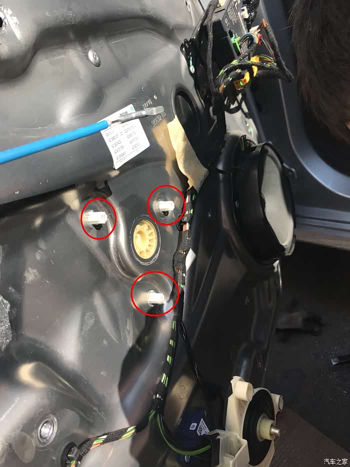

拆下玻璃升降机,这三颗是有倒勾卡的,拆铝合金板的时候需要摁住往外拉。

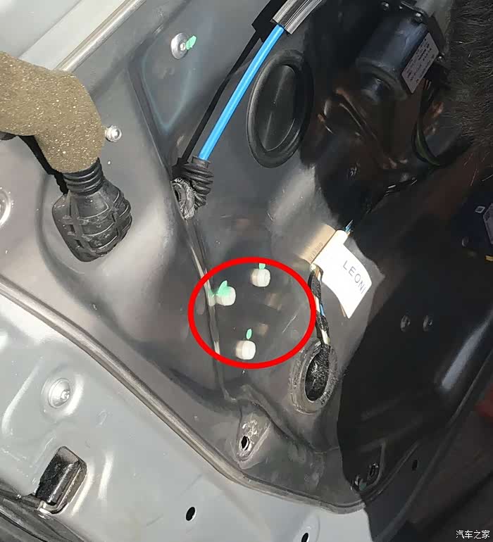

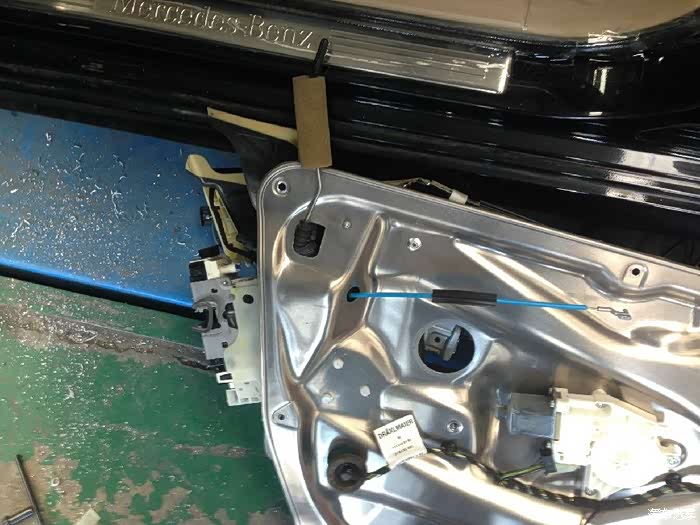

此处需要用角磨机磨掉,后边用螺丝固定,否则你根部就拿不下来锁块总成,这是我们反复尝试1.5小时后作出的决定,我看论坛里有高手拿出来,但我也反复去研究,几个维修技师也来研究过,最后钣金师傅也无奈的说:必须切割掉红色圆圈内的三个塑料铆钉,于是就一顿梦幻操作,就顺利拿下了铝合金板。
就是这里,用螺丝固定后再装铝合金板,螺丝要用短一点的,一个一个的装,三颗螺丝都要断,避免卡着玻璃。
拆下来的铝合金板。这里才是本次换门锁总成的关键,拆不下这玩意儿,就不是一个好拖拉机手,就更不用谈什么游泳健将了。

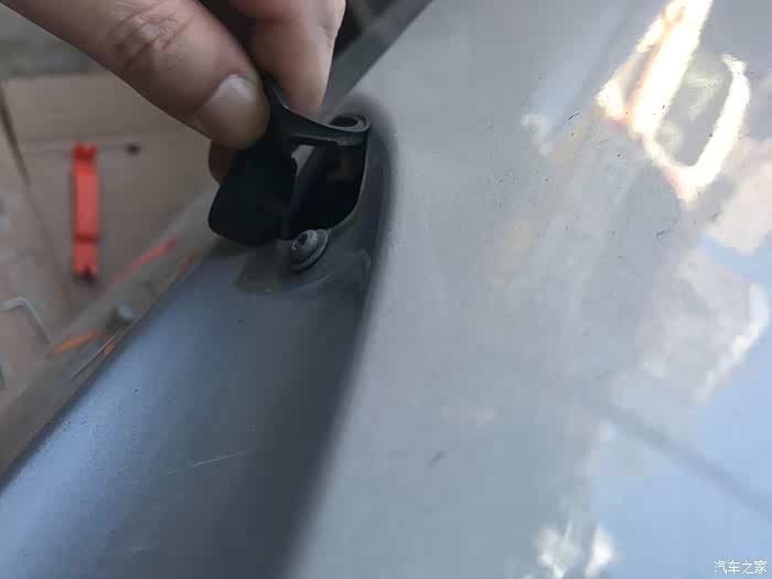

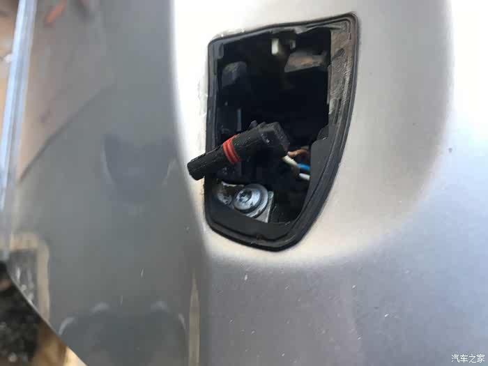

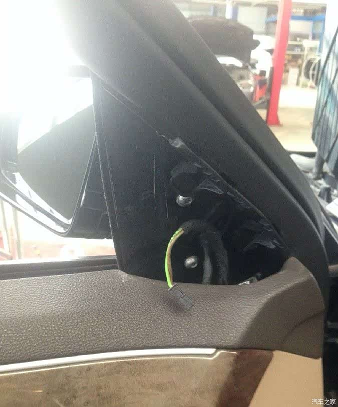

注意,这是门把手钥匙孔那里的螺丝,很隐蔽不好找。这里需要在门边框那里有一个黑色熟料小盖,扣开,把里边的螺丝松掉,拿出钥匙插口件,才能看到这颗螺丝,拆掉。

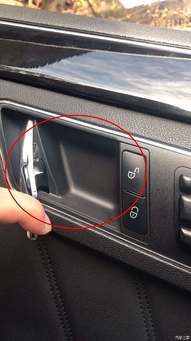

这是门把手那那里的螺丝,也是很隐蔽不好找,需要拆掉才能拿出锁块总成。

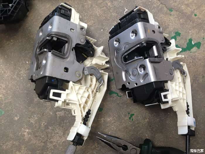

到这里,拆解工作就算彻底结束了,剩下的就是把锁块拿出来,再装配上心的锁块,然后测试锁块是否正常,是否有机械性的卡滞,电控锁是否正常(这是关键,就因为电控锁微动开关坏了才换这么一大坨的),测试结束后就开始往回装,回装就容易了,小哥哥很快就搞定。

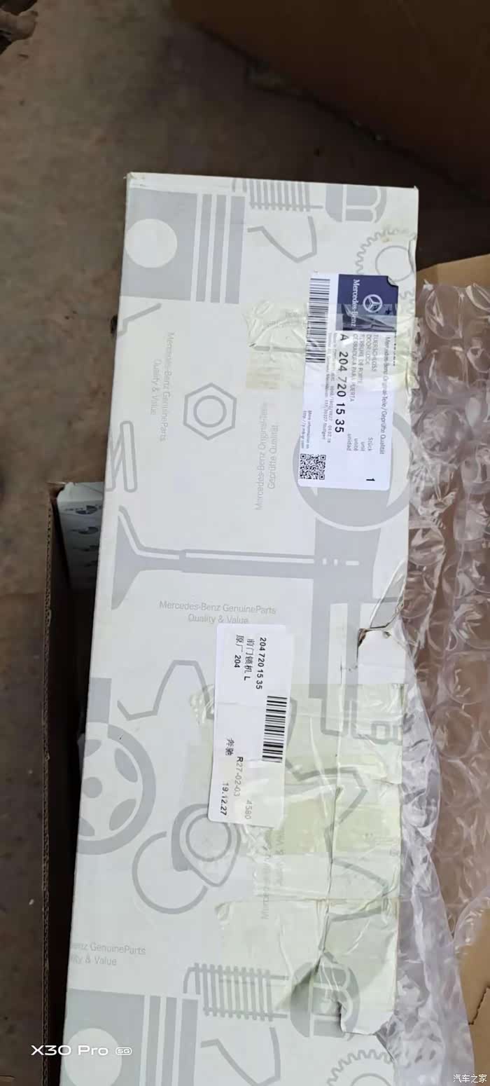

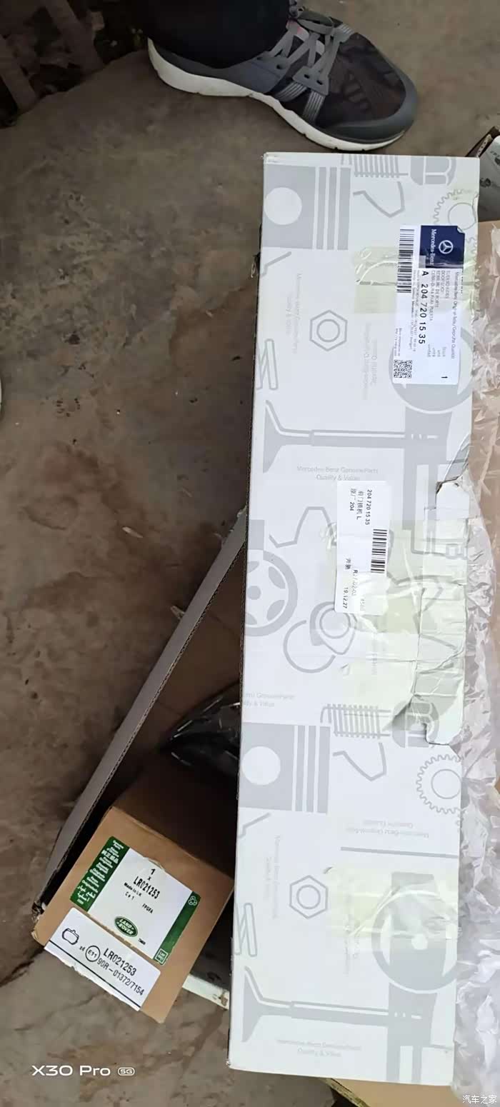

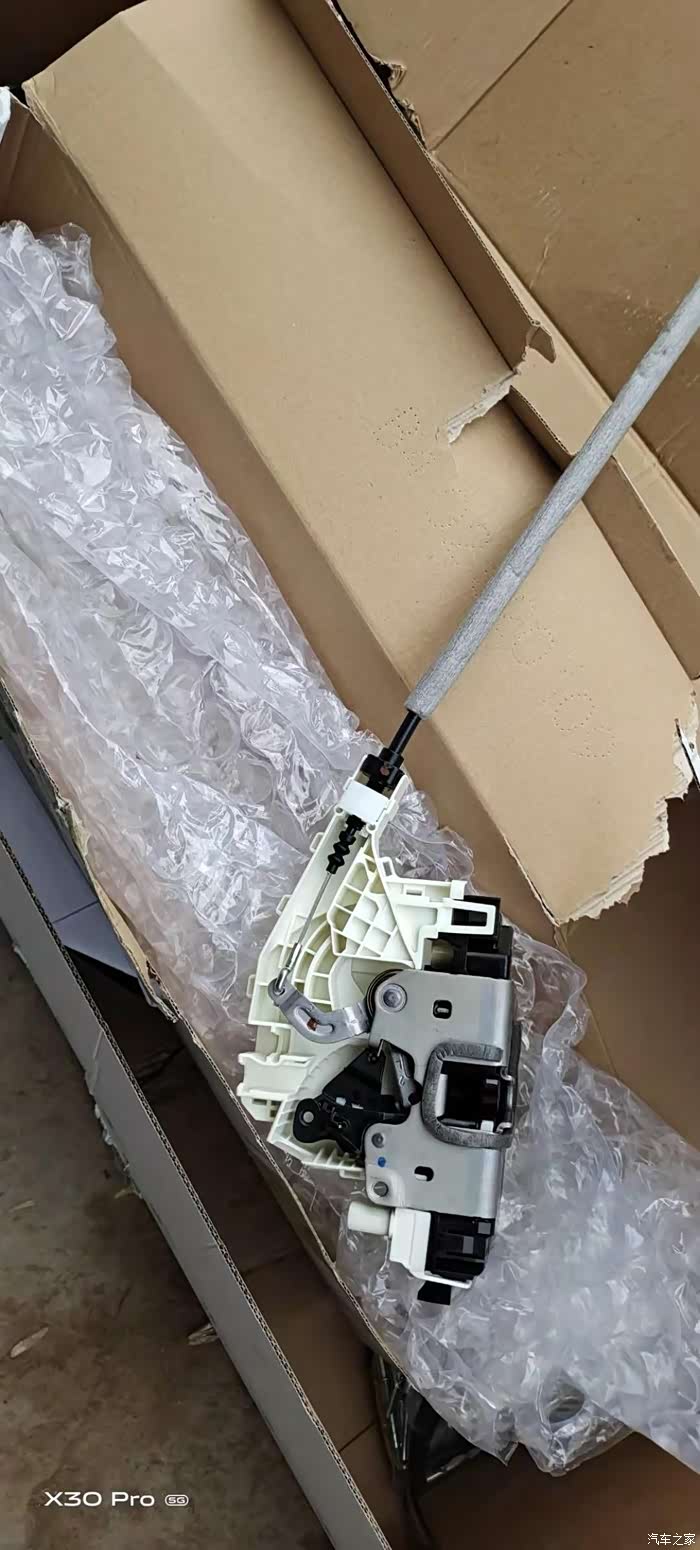

这是新配件,锁块是绝对的奔驰正厂件。
配件编号

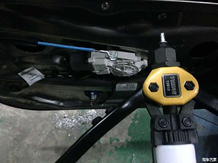

本次用的铆钉是特殊的大铆钉,一般的五金店还没有卖,需要汽配城选配,包括铆钉枪也要选配好,否则,你光有铆钉没什么卵用,得打枪才行。铆的时候一定要细心,采取对角线的方式铆,否则最后几颗容易错位。

铆钉就得用这个洗,不要考虑用专用铆钉断冒钳,那样没用,因为钳子口不能有效抓住铆钉冒,根本切不掉。

这家就硬生生的把锁块总成拿下来了,而我们弄了半天也没搞下来,最后还得走最笨也是最稳妥的办法,拆个精光,然后用螺丝固定,最后在一些容易发出异响的地方补一点玻璃胶
