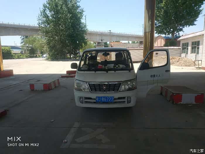

咱买的二手大金杯 仍旧是6年车龄 国四排放 价格仍旧是6500 之前那台6500买的6年车龄的大福田还在的 只是 半路坏了 以为修不好 就跑闲鱼上又买了一台 还是闲鱼交易 只是因为武汉闹肺炎啦 弄得暂时过不了户 大家一看车牌也明白为啥了吧
这车买来和那个大福田不一样 外观还行 价格便宜 故障灯还不亮 买来之后发现 那小毛病叫多啊 的确 都不是够得上故障灯亮的故障
缺水又缺油 转速表经常停 刹车不灵 空调风机噪声极大 冷启动还经常熄火
回家经过半年的瞎折腾 这车买来真是 去年7月买的 到现在为止正经出小区2次 其他时间都是在维修 或者脱审用拖车拉检测场的路上 不过有了上次徒手修福田的经验 这次运气不错 年审一次通过 花钱不多 这车配件极其便宜 都是论几块 十几块 甚至几毛的来算 只是费功夫而已

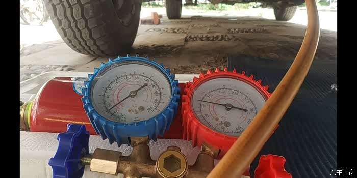

这车不开空调怠速800 开空调怠速950 低压0.05MPa 高压7-8MPa 加油门 低压能往下降 到0 甚至负 高压不变 看样子缺氟了 还比较严重 再踩油门甚至直接停机

之后 我就加氟 加氟的过程 先是自然加进了一些 用电子秤看了下加了大概100g左右的制冷剂 然后启动发动机 当然高压阀门是关闭的 只开低压阀门 这时候把制冷剂吸入 其实刚开始加了500g左右冷媒的时候还算正常 只是 高压不够高 刚1.2-1.3MPa吧 印象是 这是怠速950的压力 这时候还算稳定 这时候又有个败笔 我跑楼上去拿红外测温枪 想测下温度了 用了几分钟时间 而把发动机停下来 或者关闭氟利昂的罐子阀门
下楼的时候我就发现 可不得了了 高压有点高了 压缩机间歇停机 高压指针抖的厉害

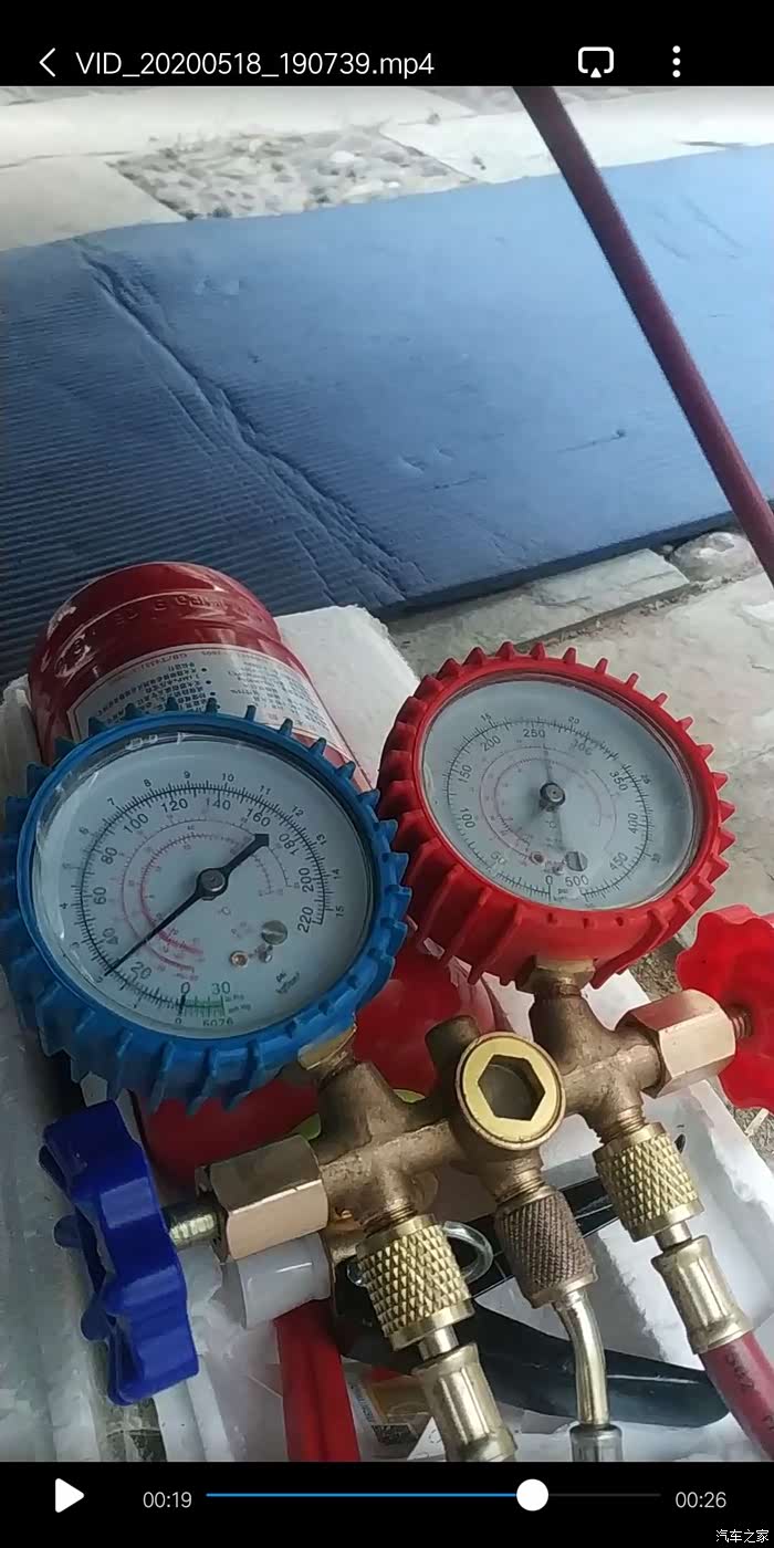

低压看着还凑合 0.2MPa 而高压就恐怖了 指针抖动厉害 从1.8-2.5MPa来回抖动 加油门能往3-4MPa跑 然后 连连接压力表的那个红的胶皮管都剧烈抖动 而且怠速运转已经开始 间歇工作了 皮带会打滑 发出刺耳的声音 然后就是保护停机 稍后重新启动

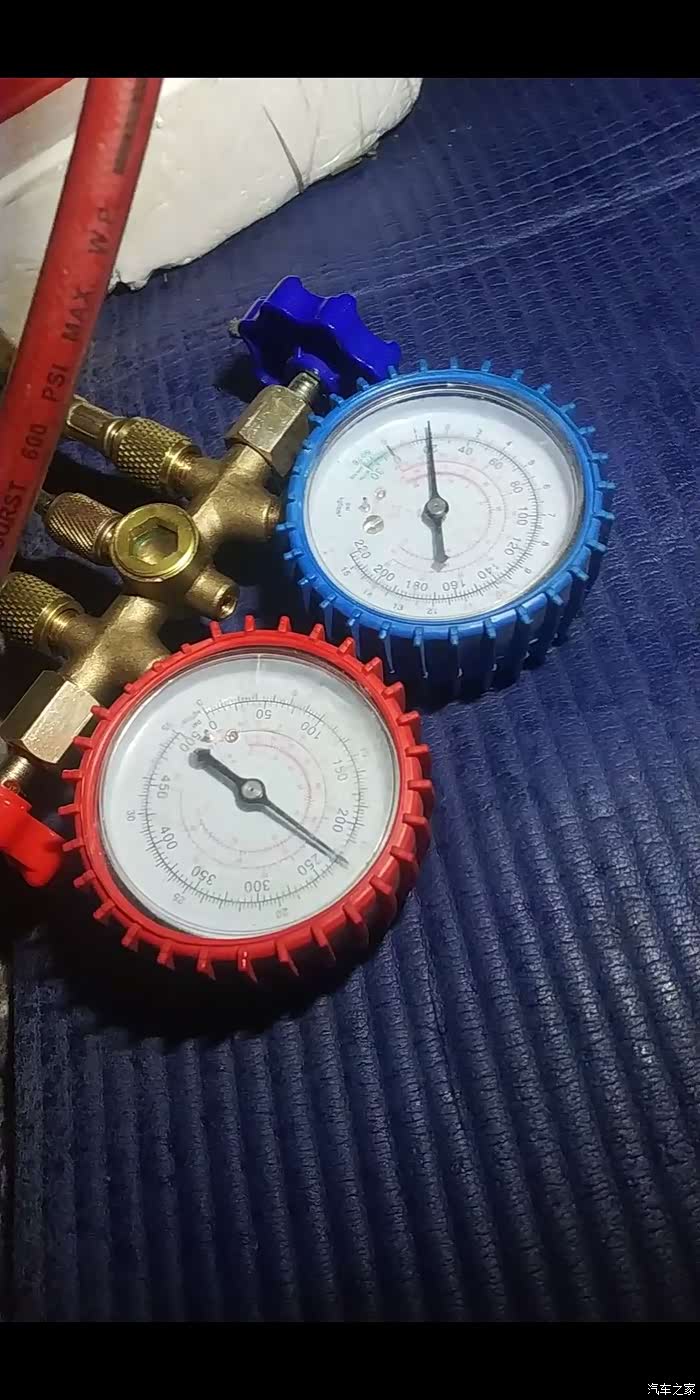

放气后的效果 低压0.15MPa 高压 1.6MPa左右
然后通过控制高压阀门的开关进行排气 当然这时候发动机停止工作的 我先后放了12次 每次很短时间 因为没法计算放出冷媒的 只能看压力表了 其实 放气之前 低压管已经有露水了 要说效果还行 就是压缩机总是停机 皮带总是发出怪叫
放气后 主要是 低压都差不多 看高压说1.3-1.7MPa 之间 只好放到1.7以内 主要是 开了9次阀门放气后 测试 高压在1.8MPa 指针还是抖动 放到1.6左右是好了点
不过还是有问题 就是 压缩机能正常工作一会儿 然后 就开始抖动 抖动最厉害的实际上是干燥瓶
就这样周期循环 正常工作10秒 剧烈抖动10秒 然后 压缩机停机10秒 如此反复 加油门也会保护 但是制冷效果的确不错
因为高压不稳 稳定的时候就是1.6MPa 空调也没啥异响 但是不稳定的时候就是1.6MPa左右指针抖动 不过抖动幅度已经不大了 干燥瓶也同时剧烈抖动共振 然后就保护停机几秒 确定不是压缩机过热保护 因为压缩机上就一个电磁离合器 一根线 如果他过热保护 估计只会断开离合器而不会导致冷凝器风扇都同时停机 用技师盒子测试也是同样结论 离合器断电的时候 ECU也显示空调停止工作 风扇也停转 估计是 高压保护开关动作了?

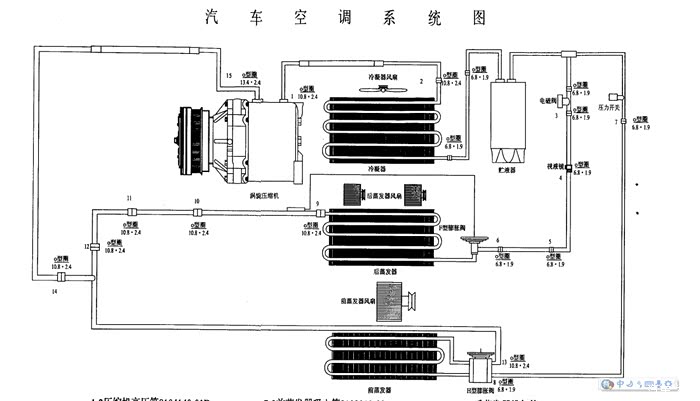

只是 压力表的高压口在 冷凝器和干燥瓶也就是储液器之间 而 压力开关在 干燥瓶和膨胀阀之间 难道是 有冰堵? 可是 如果压力开关压力高 那么往前推 那个干燥瓶的压力应当也高 而我的表显压力并不高 刚开始是怀疑干燥瓶有冰堵 据说干燥瓶吸水后 就是抽真空也不容易干燥的 但是如果干燥瓶堵 应当 压力开关那压力不高 反倒是我的表头压力高才对嘛
