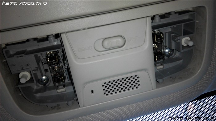

1、卸下照明灯罩,不会的同学可以看这里
http://club.autohome.com.cn/bbs/thread-c-314-25691082-1.html

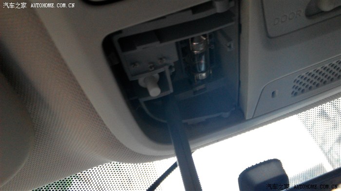

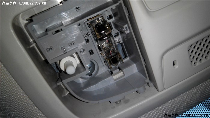

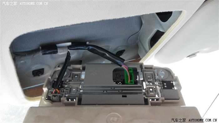

2、卸下照明灯罩,旋开这两个螺丝,还有眼镜盒里也有两颗螺丝也拆下来,
3、这样就可以拆下灯箱盒。

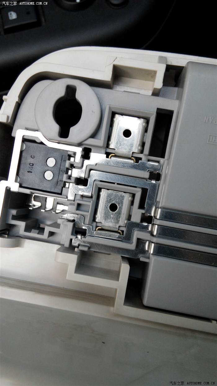

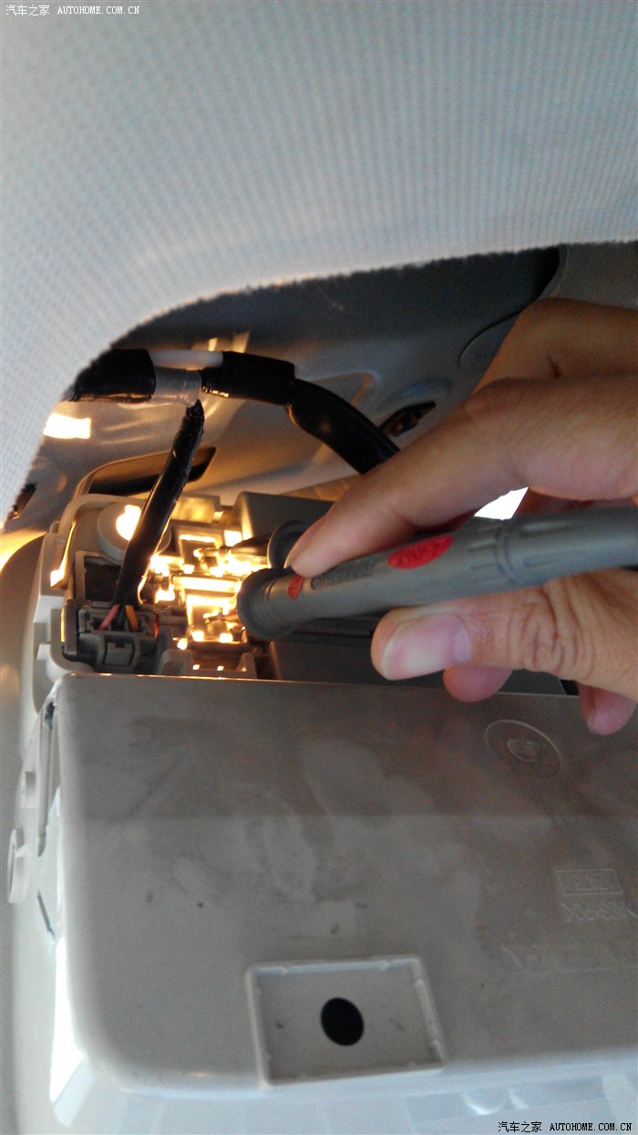

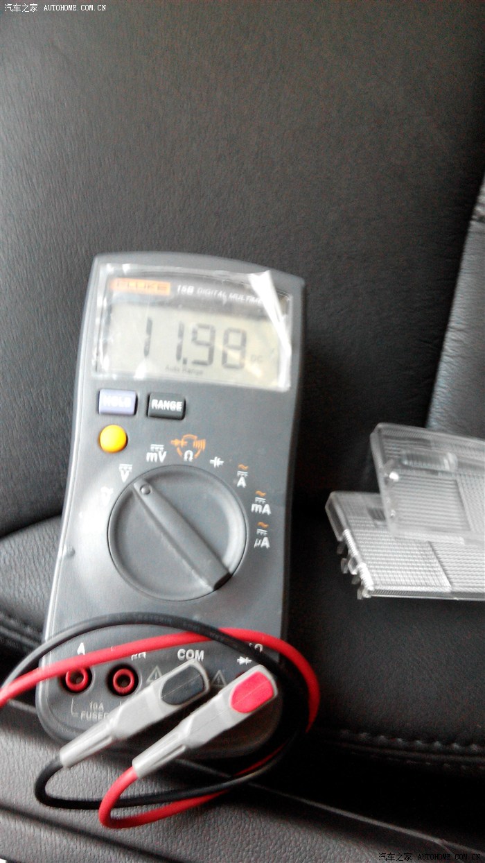

4,通过万用表找到供电12V 电源线。

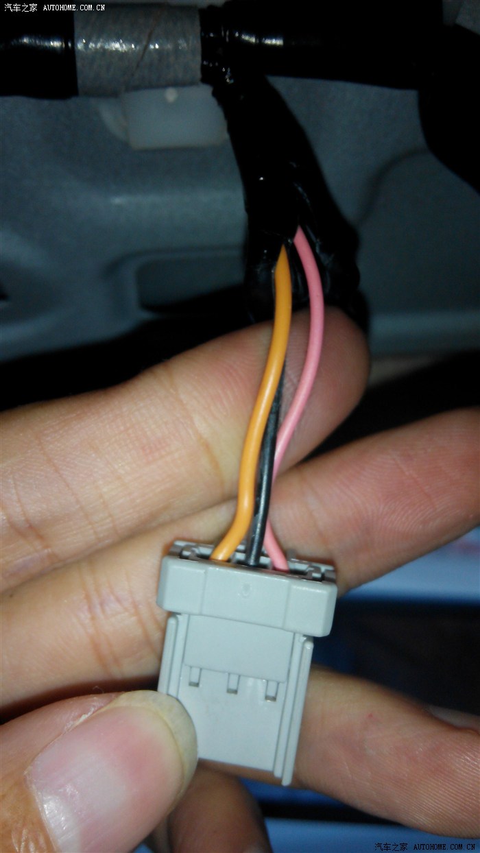

5,经查中间黑色线为12V-负极,黄色线为12V+正极。

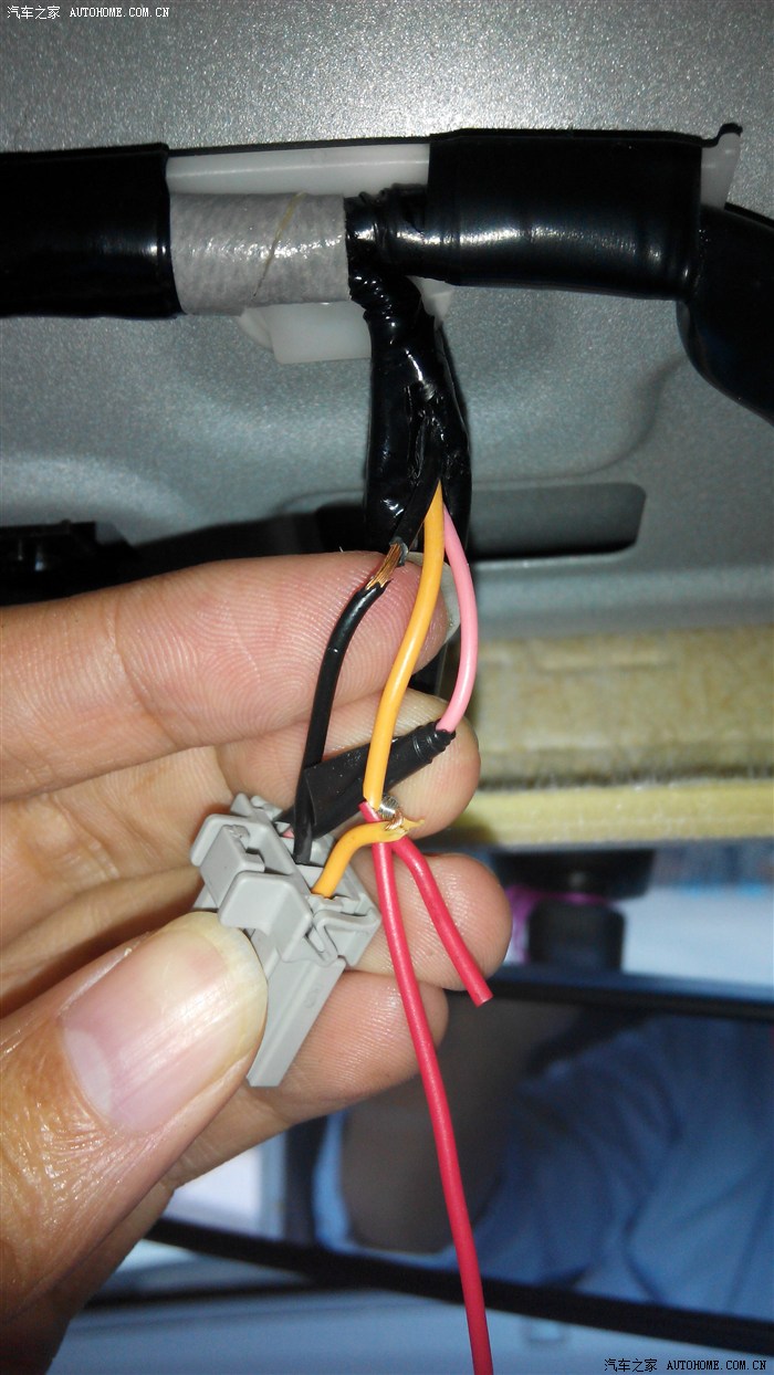

其实也可以线片上取电,但是本人试了下,这小金属焊不上锡,最后简单点直接线路上取电。

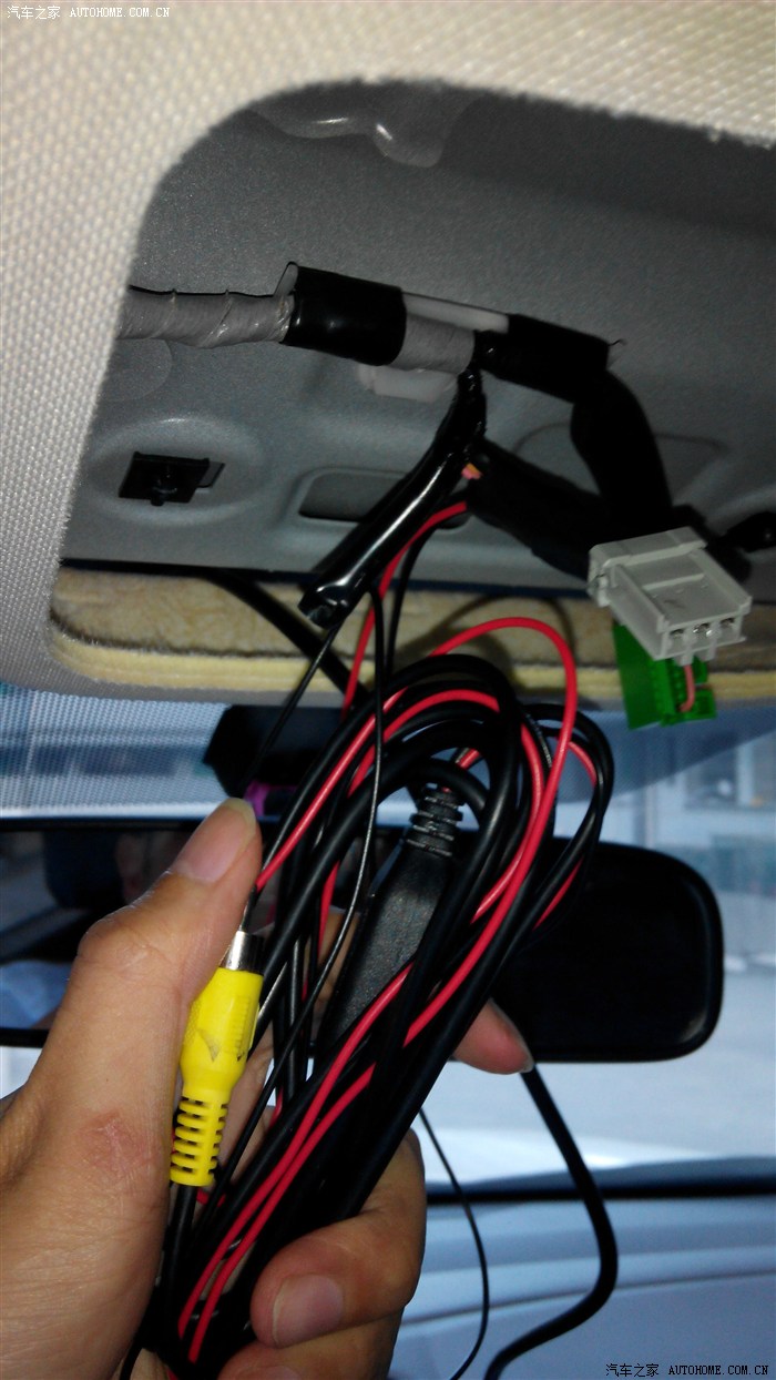

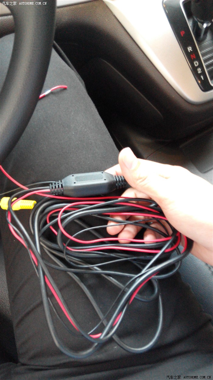

6、剥开黄色跟黑色供电线,接上降压线(这个淘宝上有卖或者行车记录仪的商家可以配),正极对正极(红色),负极对负极(黑色)。请注意,接好后这里要用电动胶布,包来做好绝缘处理,一定要检查好,多包几层不怕。如果不做好
绝缘会造成车电电线短路,起火的危险。所以这个步骤一定要小心处理
这个是降压线,12V转USB供电
7、装上行车试验下看供电有没问题。

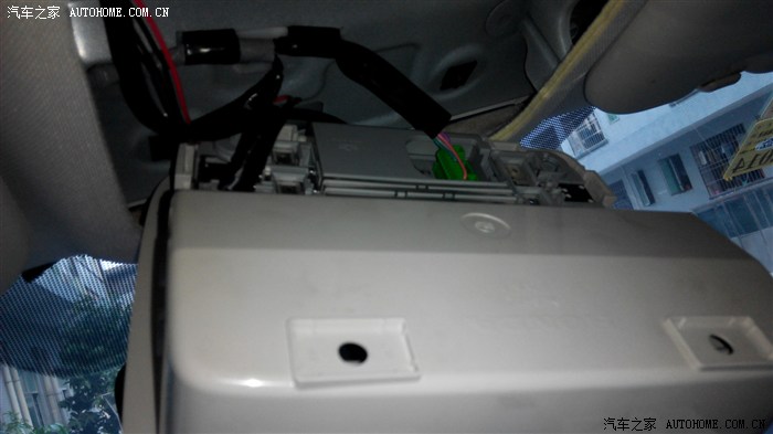

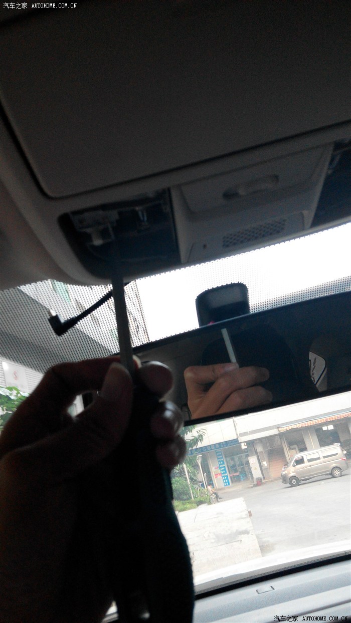

8、没问题后,降压线用电工胶布捆好,塞到顶逢里面。然后不要忘记把USB穿出。
9,装回好灯盒。

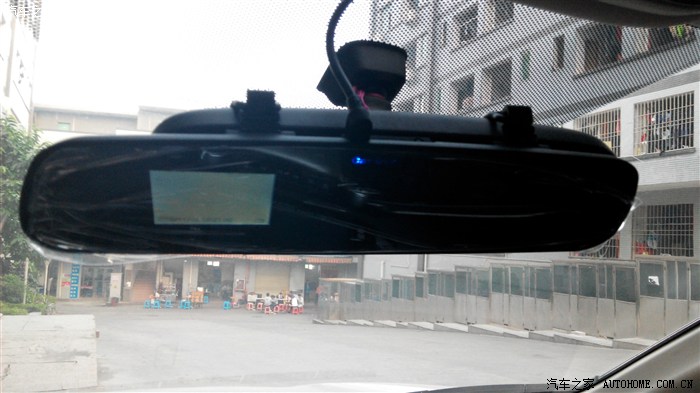

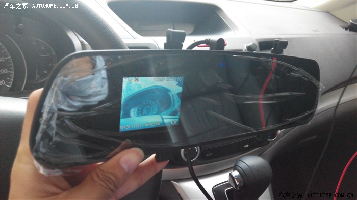

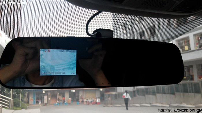

10,OK可以大功告成。接上电试下
11,完美改装了,经测试,车子门开启行车记录也自动开启,然后锁车后大概10分钟后行车记录也跟着关闭。
