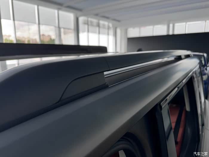

其实对于我这个前款H9车主来说,二代H9最刺激我的是它那方方正正的外形首先就很适合改装和加装装备。而且正是由于它方方正正的外形,改装起来相对就更容易,而且改装后的风格也不会显得有些突兀。就比如在展厅看到的静态展示的这台二代H9,加装了车边帐后看上去相当的自然平直,以至于有看车的顾客认为是选装件。结果回去之后就备受刺激,怎么着也得给自己的大九弄个车边帐啥的(说实话其实早有年头,就是缺乏一个借口而已)

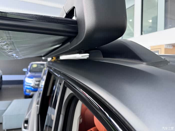

展厅中的二代H9装备了右侧的拉伸式车边帐,优点是空间占用比较小,收放比较方便;但是缺点也有,就是面积不会特别大。
二代H9平直的造型和线条,使得很多三方扩展件的设计就变得相对简单,而且安装也更容易一些,风格也更加的协调一致。

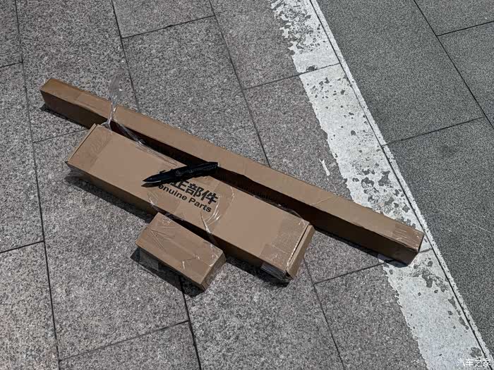

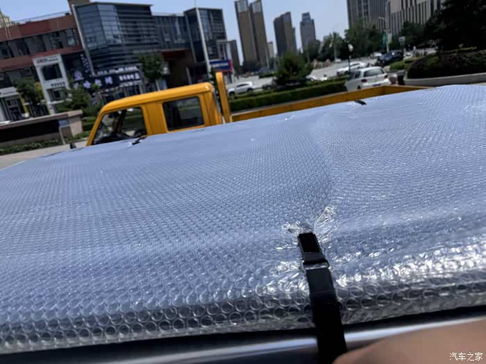

尽管商家给了明确的商品尺寸,但是到货后还是有些意外,主要是这玩意儿我要拉回家去安装,可是怎么运回去呢,车里塞不进去。

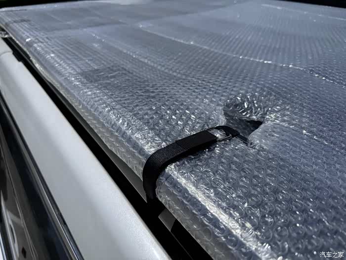

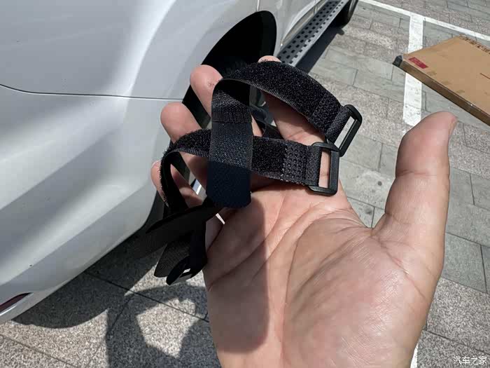

不过很快我就想到了办法,这玩意儿不就是车顶平台吗,放到车顶固定住不掉就OK了,于是,之前买的魔术贴固定器用上了
用四根魔术贴绑带直接把平台绑到车顶行李架上,用力拉几下纹丝不动。
两侧一共用了四根魔术贴绑带直接固定牢牢的。

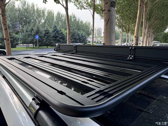

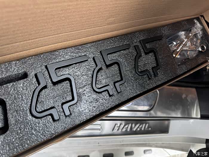

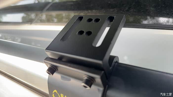

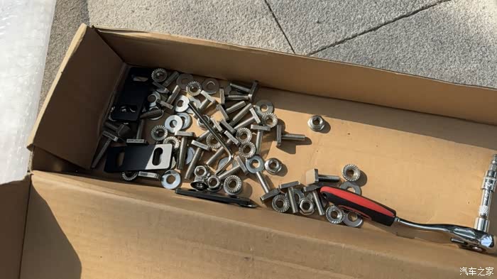

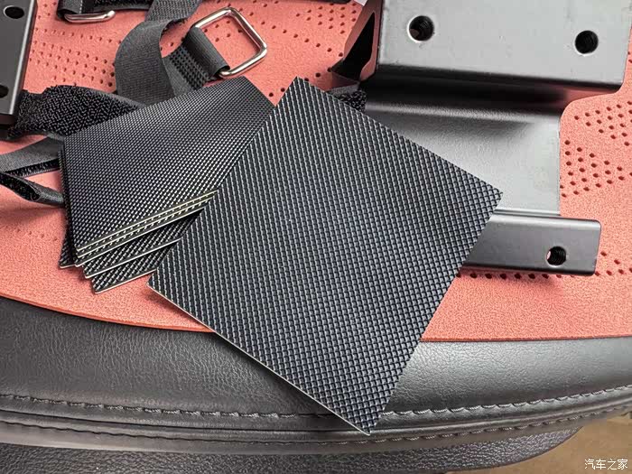

中午吃完饭稍事休息,带着儿子把车开到一处宽敞安全的地方开始我们的改装。这是平台的固定支架,是为H9定制的,所以吻合度相当高,还配备了防磨的胶垫还有扳手等。

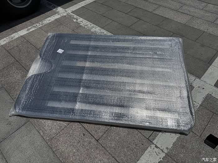

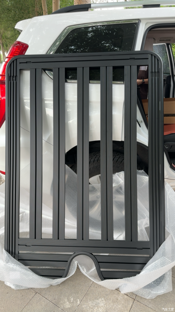

很快新问题出现了:搞不清平台的正反面了,直接联系卖家解决。

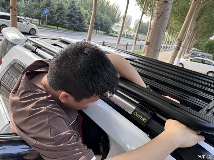

看着不小的平台  后来觉得还是有点短了。搞清楚正反面了,确认没有其他问题之后开始安装,首先安装四个支架

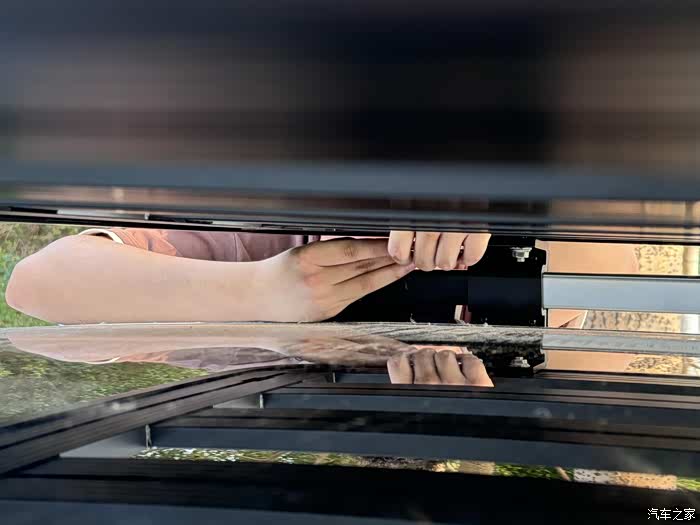

因为现款的H9曲线比较多 两根行李架并不是完全平行的,所以为了防止出现错位,四个支架都是先略紧一下,待平台安装完毕后彻底紧固一遍
我家的大男孩儿和我一起动手,这男孩子从小就要动手让他鼓捣这些东西。

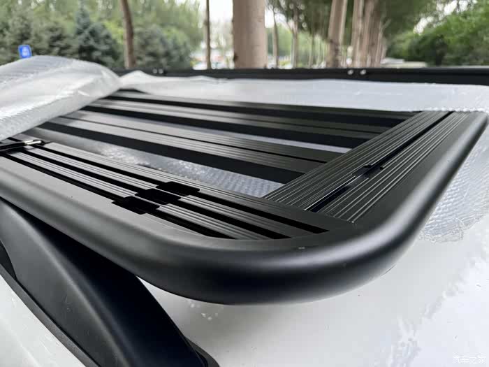

俗话说兄弟齐心其利断金,更何况我们这父子上阵,所以很快车顶平台就搭建完了,然后就是检查各个位置安装是否到位,贴合度如何,最后紧固一遍螺丝。

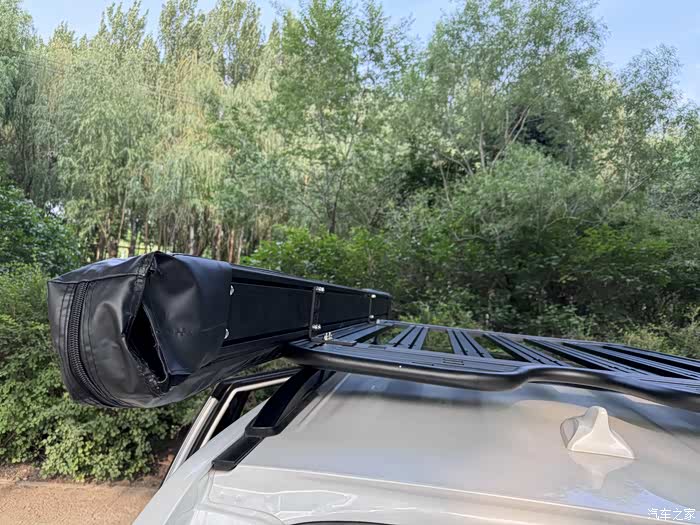

原来的车边帐是用两组夹片夹在车一侧的行李架上,歪歪扭扭松松垮垮,这次使用了L支架直接固定在车顶平台上,又结实又美观,感觉比展厅里的二代H9还能威猛一些(纯属心理安慰)
从这个角度看,似乎也找到了二代H9平直威猛的线条的感觉了,哈哈
