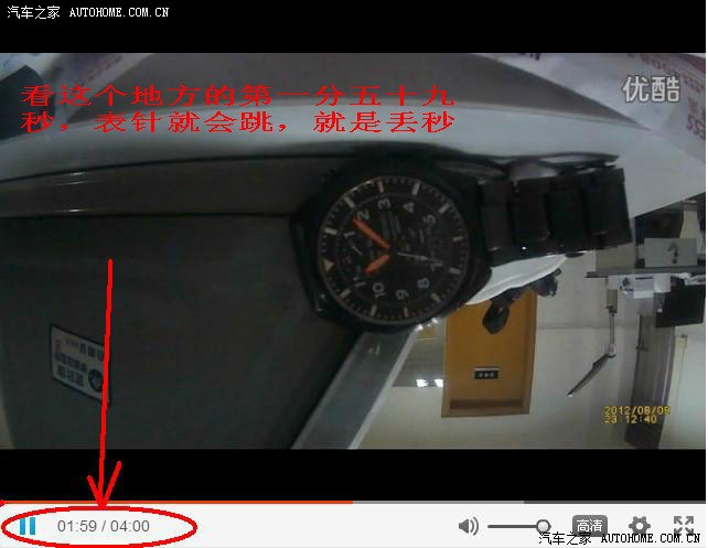

        我发个国内某著名品牌行车记录仪的一个测试“丢秒”的视频大家看一下。别受里面的人讲话干扰,那是在谈事儿,把音量关了最好。这个视频的第一分五十九秒时的手表跳针就是丢秒了。我估计丢了有6秒以上......。
        这6秒,摄像头是关闭不拍摄的,时间够长吧,足够碰几次瓷了;所以,我才说购买行车记录仪,丢秒是大忌绝对不是妄言。

        在看视频之前,先提醒您大家注意一下,说的一分五十九秒时跳针,就是看下图红圈内的这个地方,快到1:59的时候,你就盯着手表秒针看。

这段视频的制作过程是这样的。
1、把带秒针的手表摆在任何一个光线照度可以看清楚的地方;
2、把记录仪转存盘的时间设置好,比如5分钟一存储;
3、把记录仪打开开始拍摄,时间长度要大于15分钟;目的就是为了能够有两段完整的录像,以便我们后期把这两段录像对接起来;
4、把连续的两段录像从记录仪中拷贝到计算机硬盘任意你愿意的地方;
5、用“会声会影”这种图像处理软件,把上面的两段录像对接成一个完整的录像。
6、就可以象上面录像一样观察记录仪是丢秒,还是不丢秒了。
