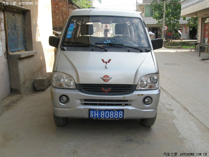

     相信论坛里每一位车友对自己的爱车都会很爱护的,我也不例外。
     先亮一下我的车,这张照片是改装到第十三季的时候照的
【牌照是PS的,请勿当真】

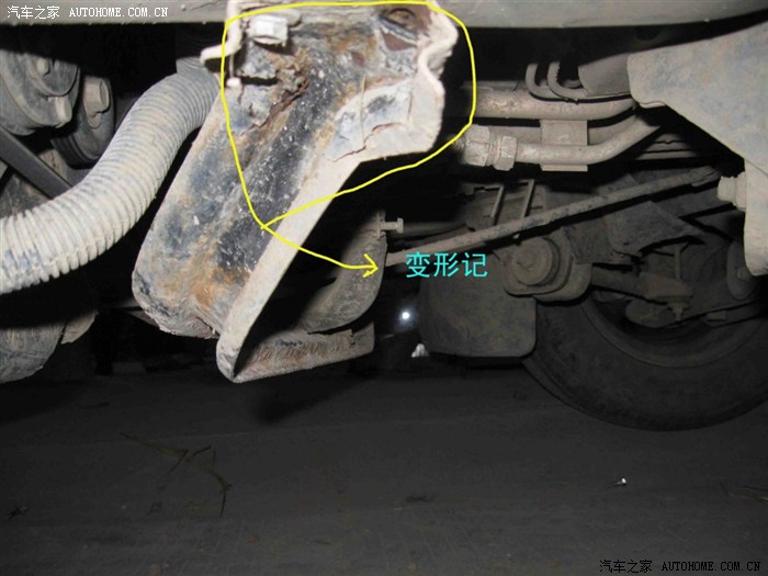

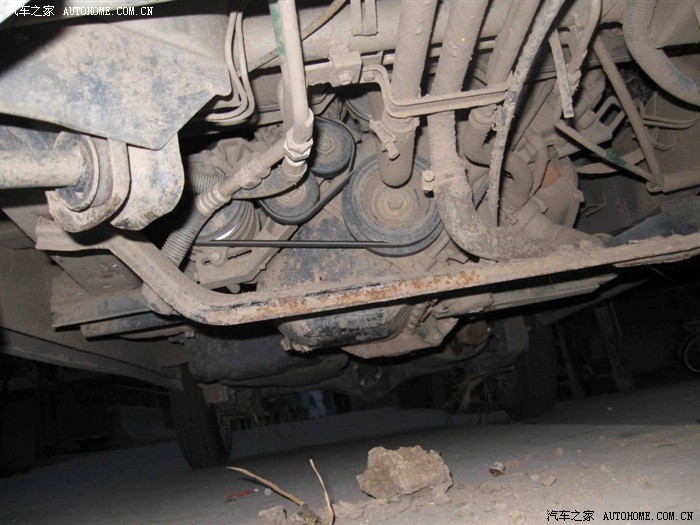

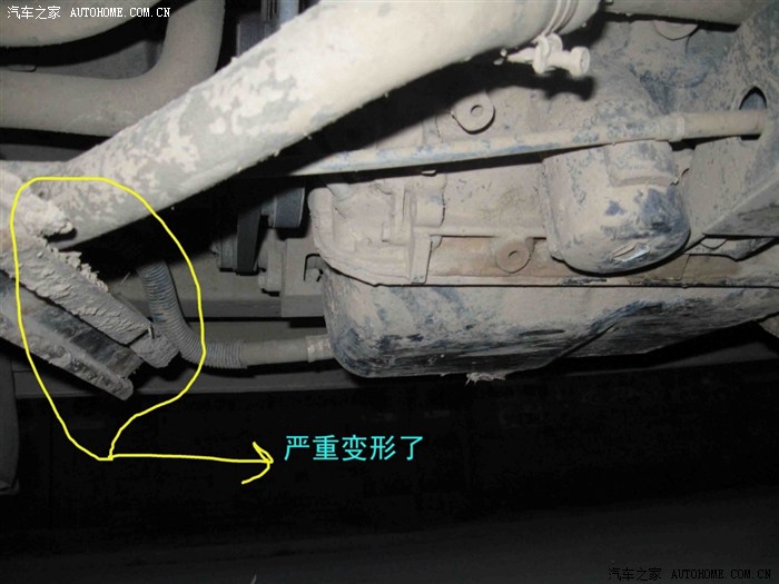

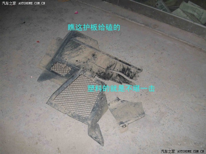

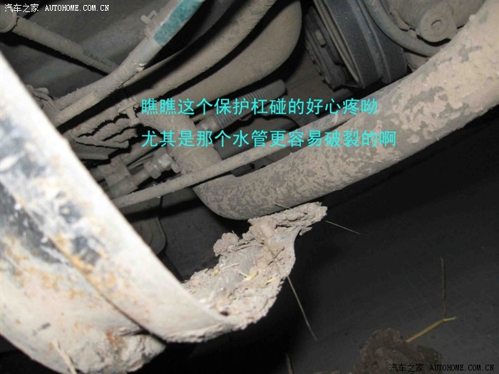

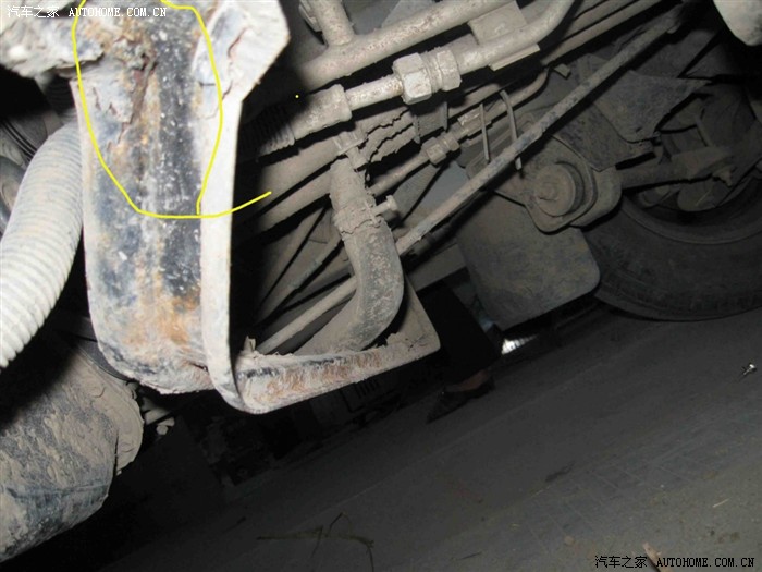

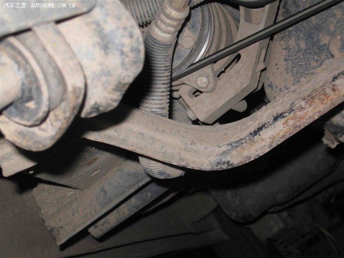

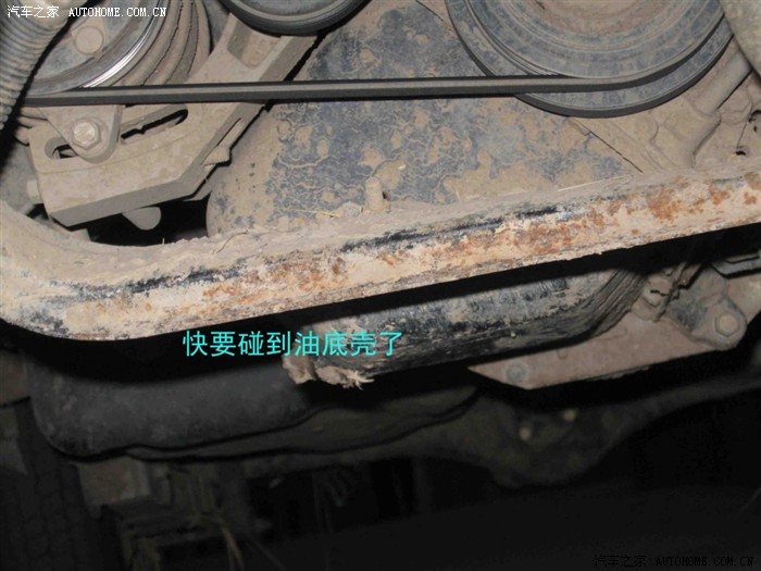

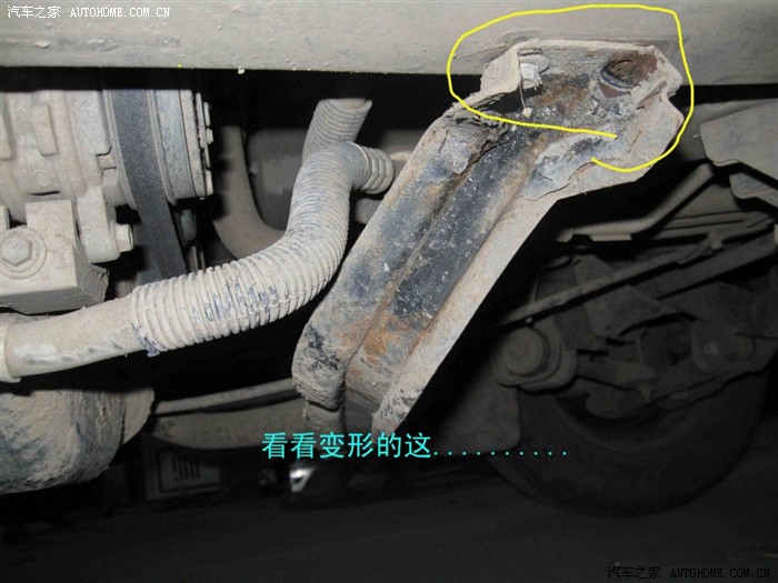

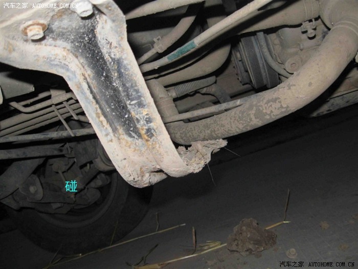

     伴随着我们在日常使用当中总会碰到这样那样的小问题,而且有的问题还是不及时处理还是不行的,怎么办,找修车师傅固然是好,不过我认为有的问题自己能解决是最好的,各位车友认为呢?那年那月在开车途中不小心(应该是大意了),车子在明知道有高泥土堆的路面上,硬闯过去,结果杯具了.........!!!!

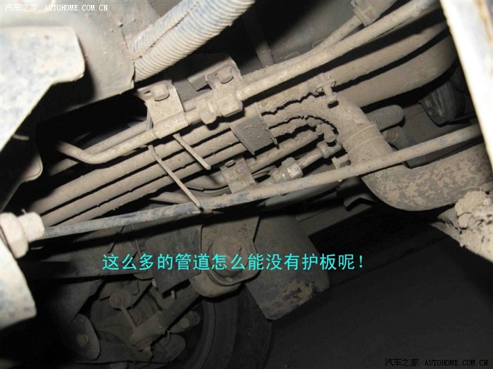

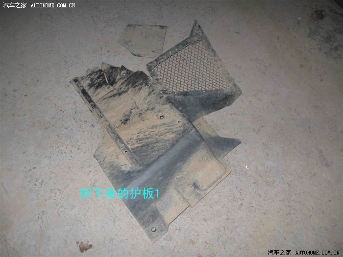

当时就有了一种强烈的想法:要是在淘宝上买了原厂护板的话也估计是不堪一击的,决定自己做一个铠甲护板,岂不是不用再担心这样的杯具了么

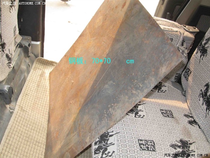

开始采购铠甲了.......

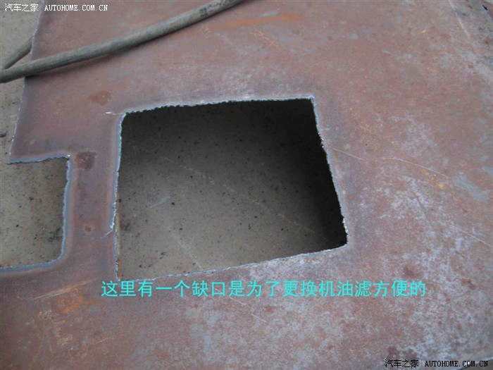

很厚的一块铠甲,人家可是用在拖拉机上的地板啊,拖拉机知道是什么玩意吗

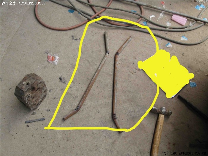

赶紧抓紧时间吧

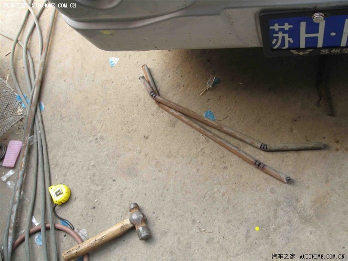

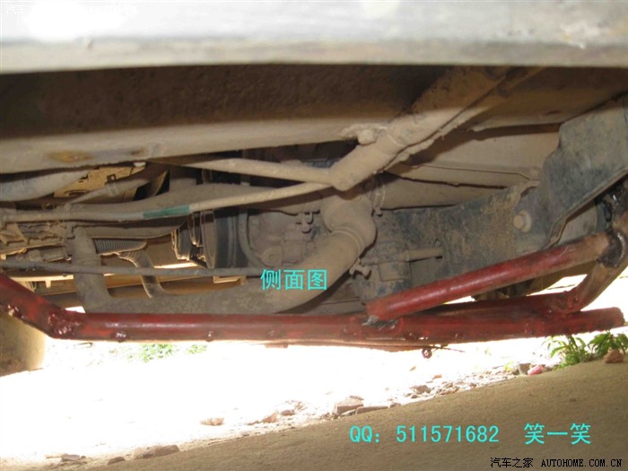

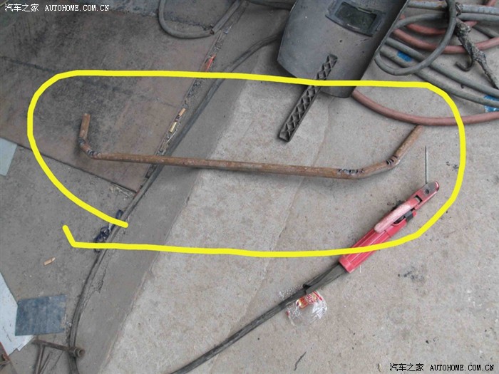

上面是那些钢管可都是厚厚的自来水钢管啊..........

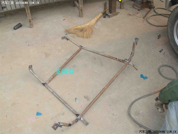

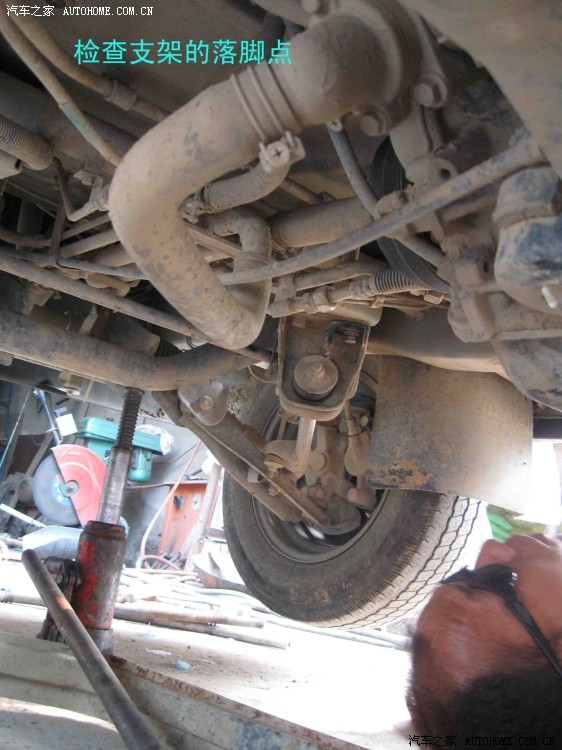

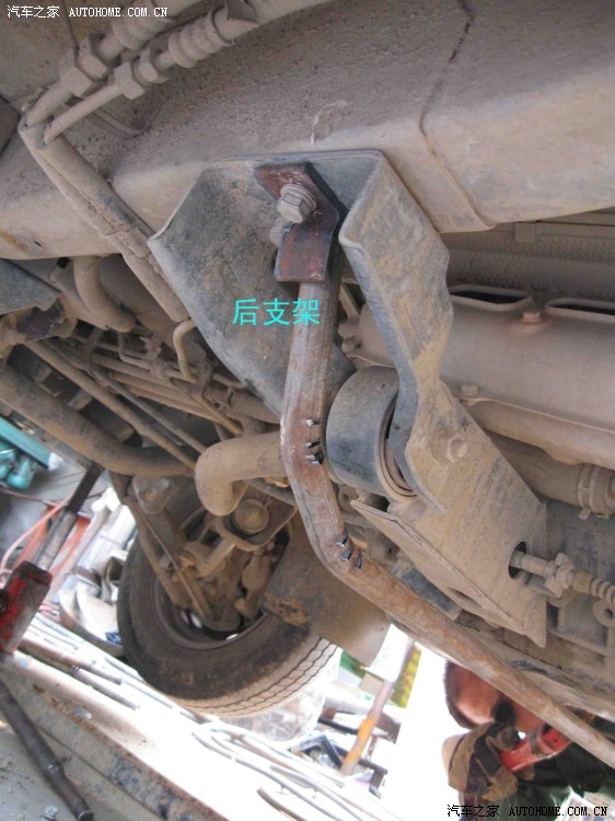

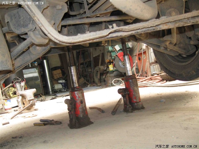

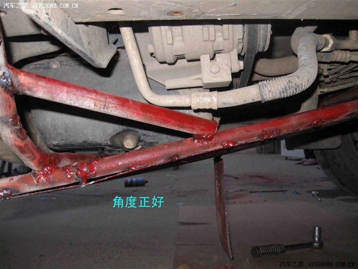

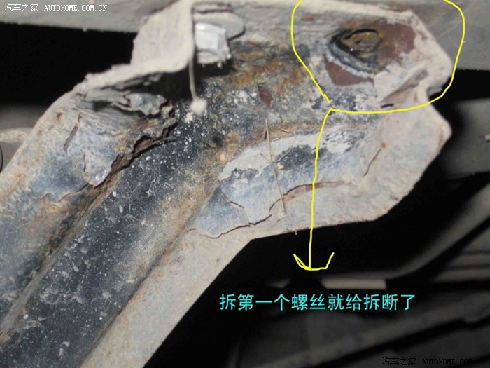

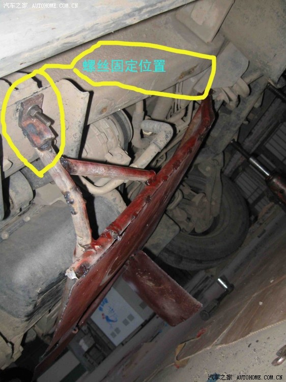

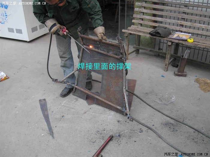

一定要先把前面后面的钢管支架固定一下以便定位焊接......
定位好的支架已经初具雏形了

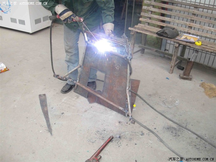

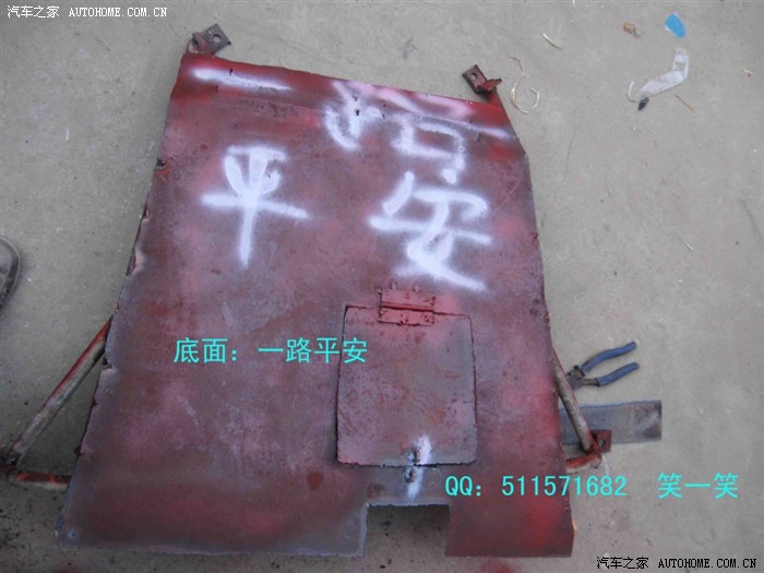

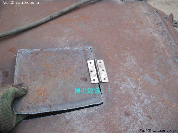

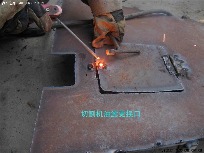

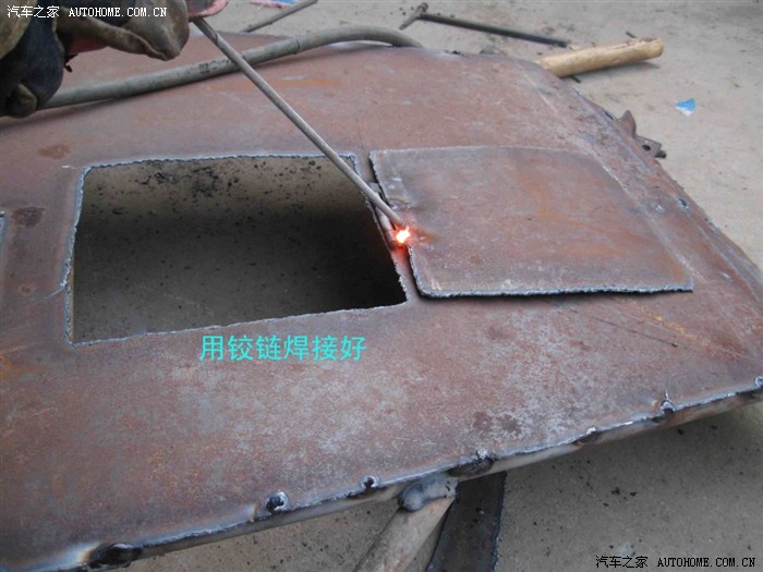

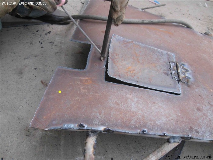

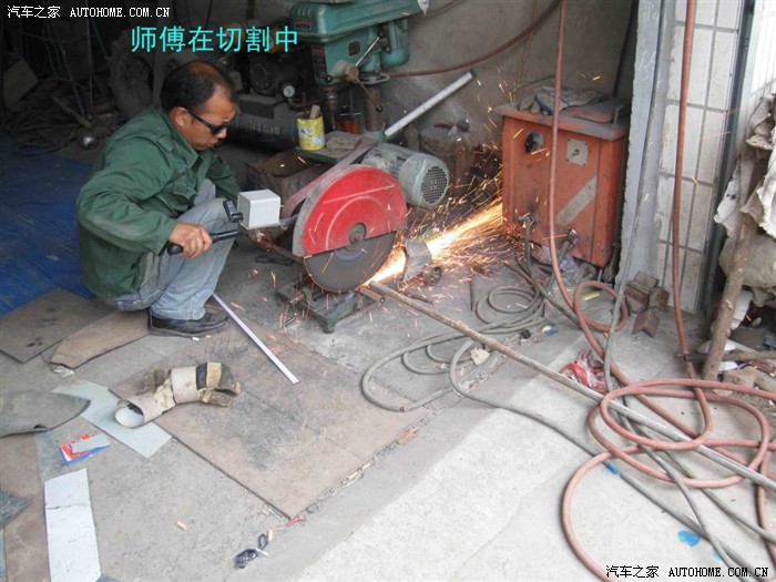

接着就把钢板覆在支架上,然后用氧气焊切割多余的.........
由于在帮师傅忙,就没有拍下切割的图片.........

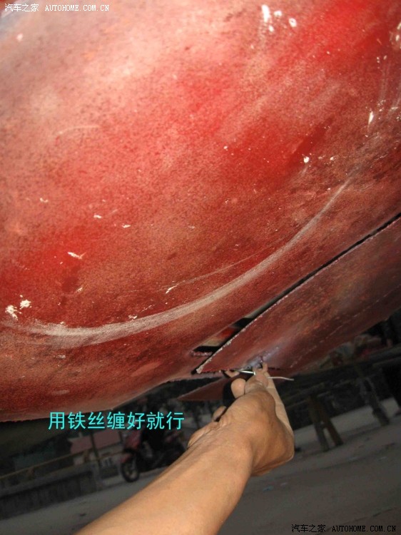

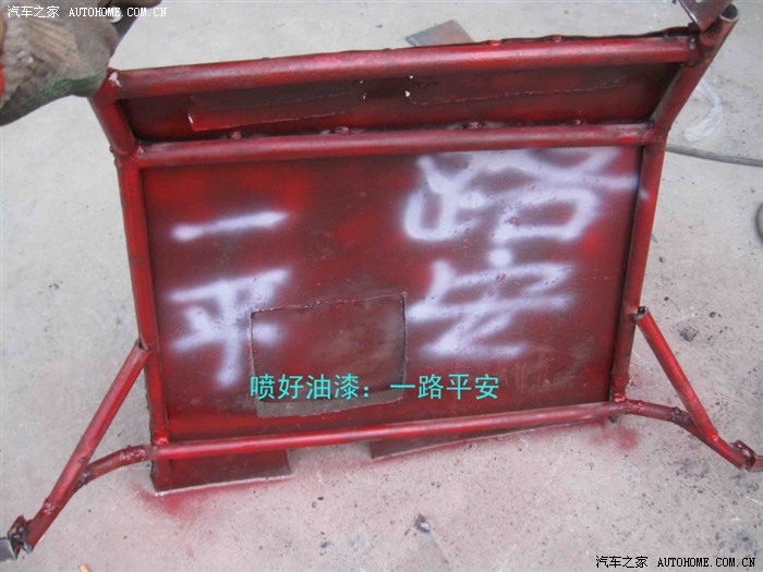

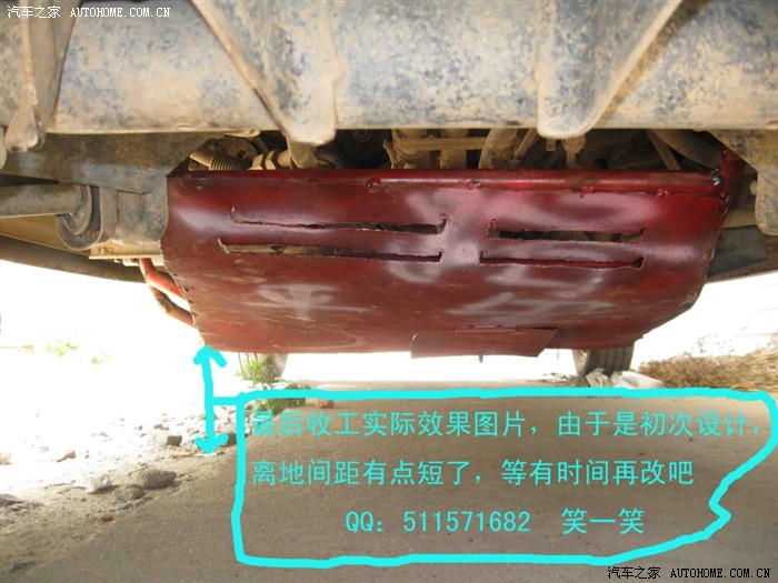

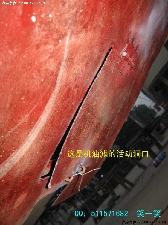

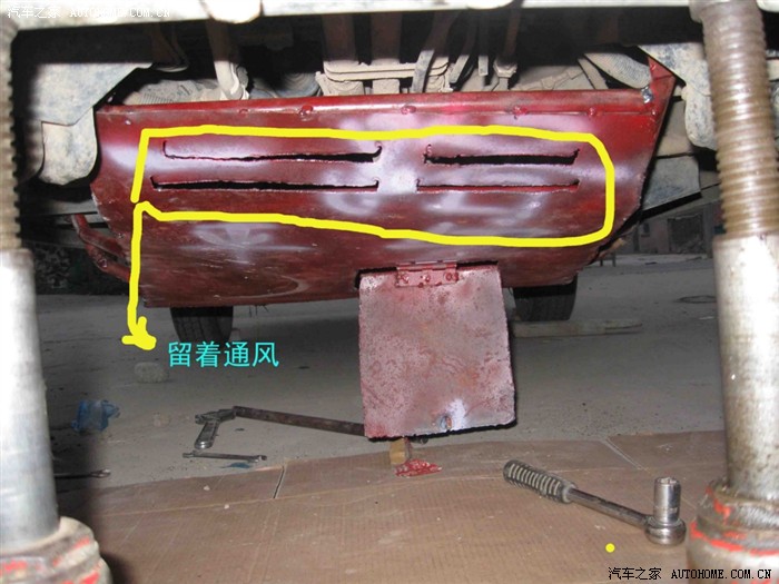

到这里就告一段落了,基本上算成型了,接着就是喷漆,红色的,一路平安......

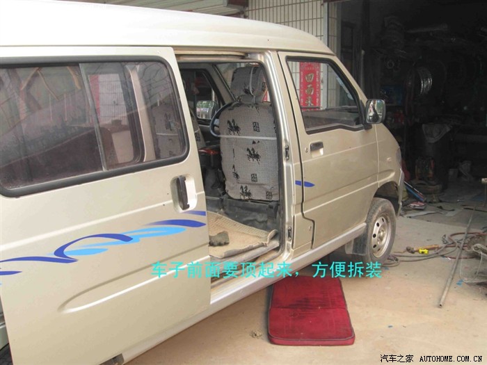

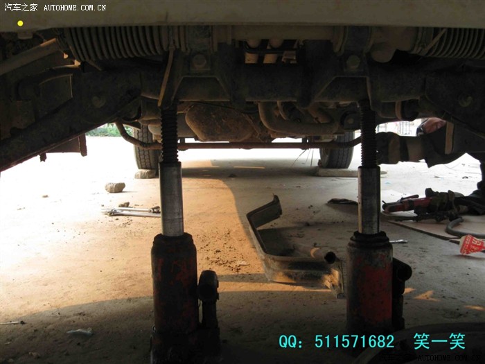

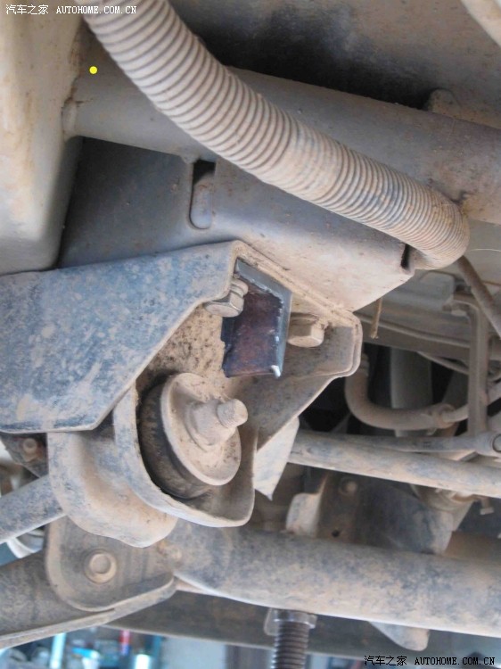

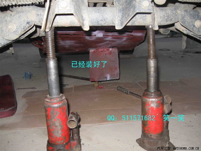

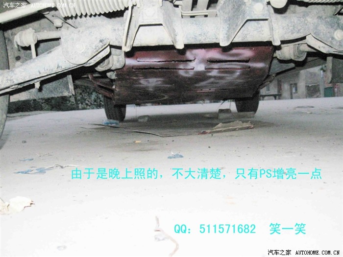

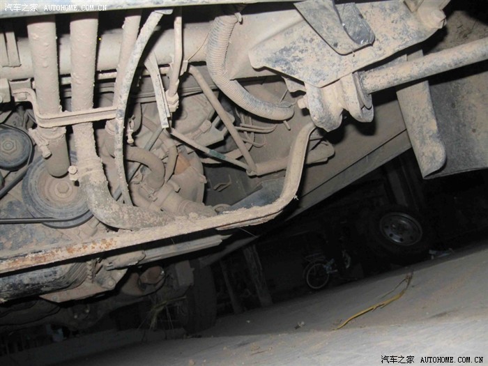

赶紧装车,因为是下午作业的,到现在天也快黑了
不过由于在焊接加固的过程中有一个螺丝孔有一点移位,费了一点功夫矫正
整整用了一个下午,最后给师傅结账,铁板是我在别处买的还没有付款呢,钢管是师傅的(后来付款了,铁板:70元)
,结果是:钢管电费焊条焊工加功夫钱一起就收了我 50元,就50元啊
这是第二天下午整理出来分享给广大车友的,多多提意见啊!!!!!!!!!
