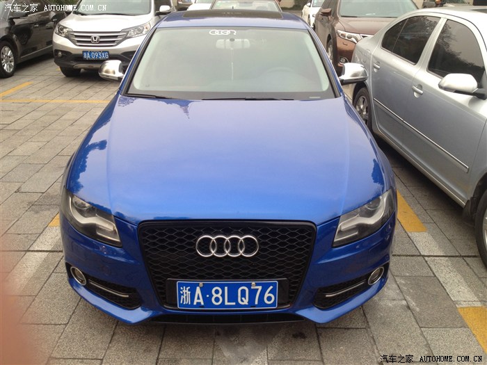

ACEr-小项,浙江龙泉骚红A4L完美进化,等待蓝色蜕变~
现在的样子

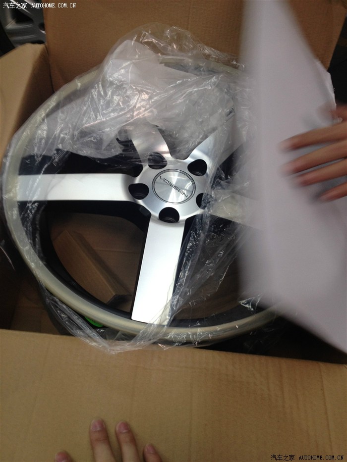

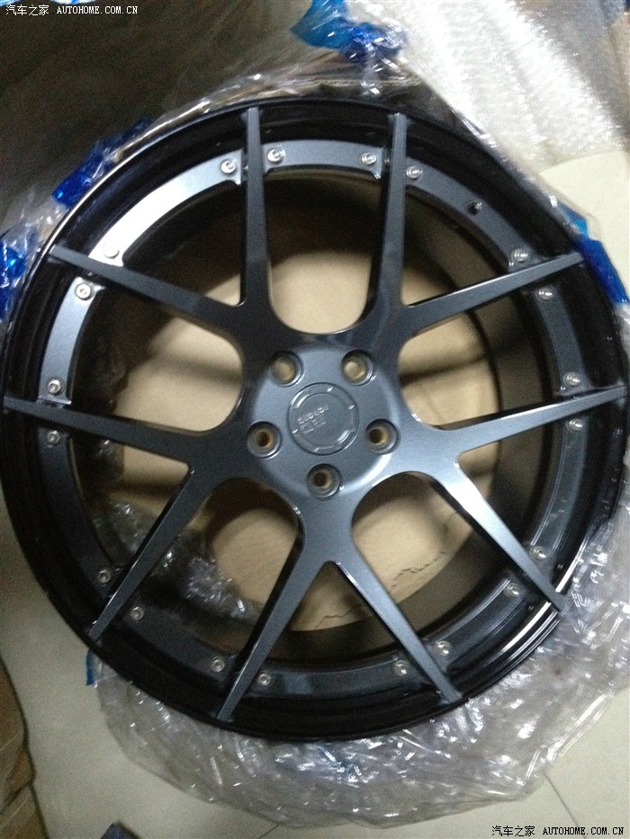

18寸  沃森VC3轮毂———>换 19寸 BC  HB05S 两片式轮毂

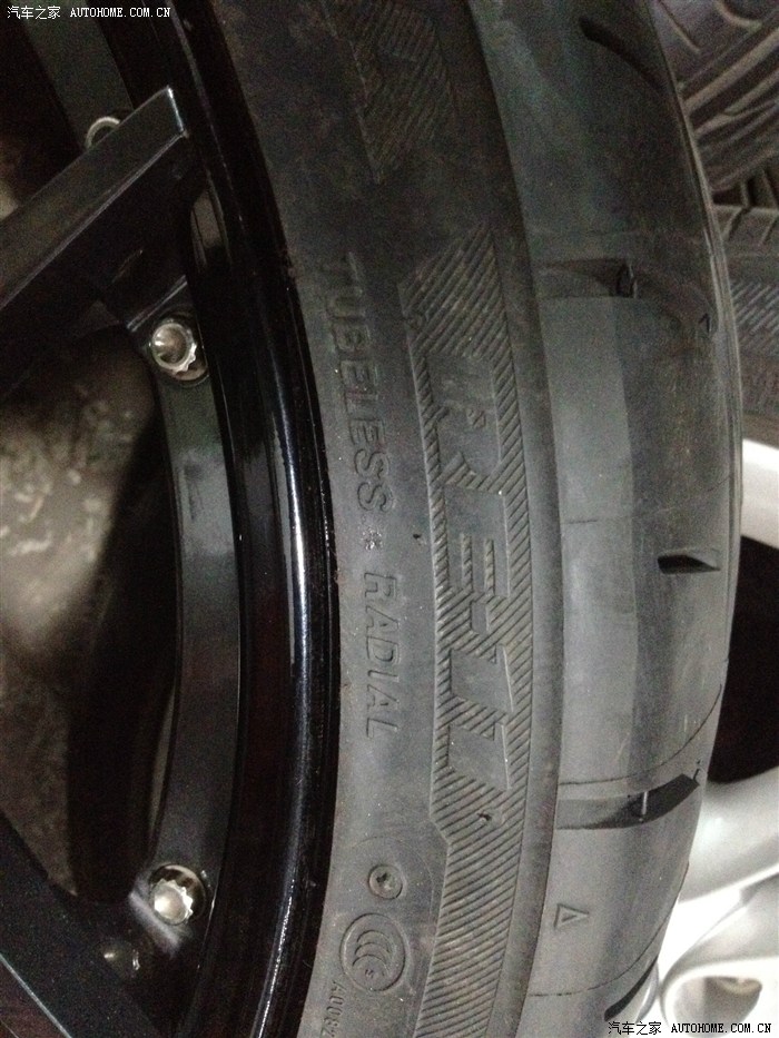

米其林PS2 245/40 R18———>换 前轮  RE11 245 35 R19 后轮  DZ101  245 35 R19

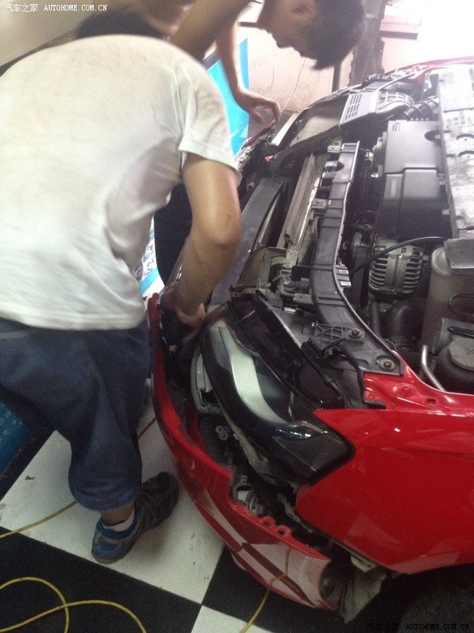

加装感应雨刷自动大灯总成

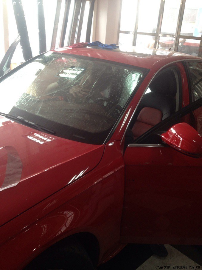

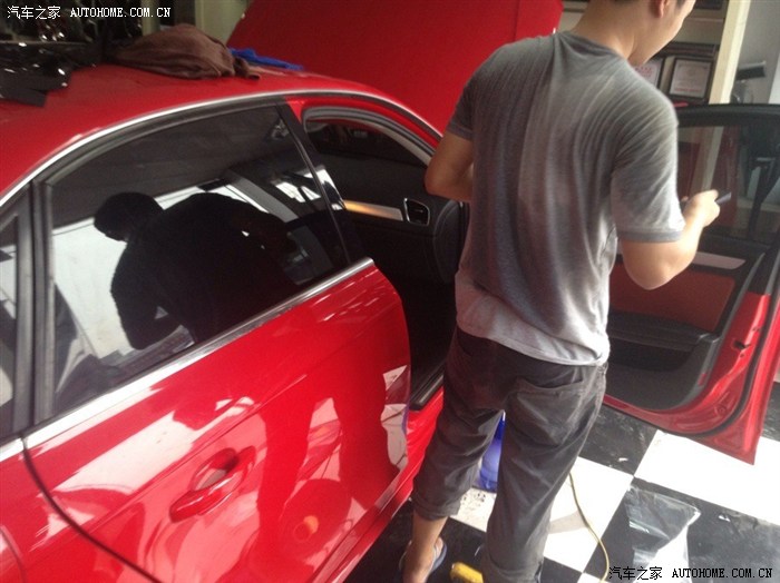

车窗贴膜:3M田园风光+3M黑色骑士
换中网雾灯网:国产山寨RS4中网+国产山寨雾灯网

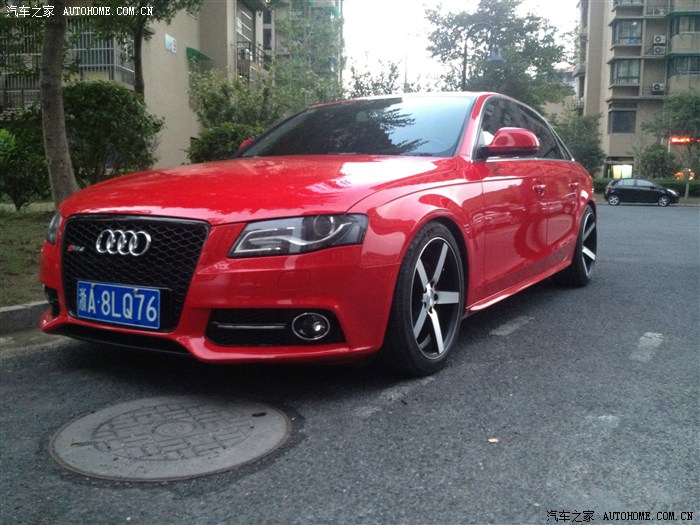

       每一个80后都有一颗骚动的心,然后我开始了我的改装计划,先是去把车窗膜给贴了,因为那么热的天,直接晒到车内,不当对车很伤,自己也受不了,经过介绍就去汽车城那边贴了3M膜,老板是这样和我说的,如果2年内出现任何问题免费给我换,那么我就放心了。我前档选了田园风光,侧边选了黑色骑士(后来觉得实在不好用,夜晚的时候后视镜基本看不到什么东西,进小区要特别小心,有时间一定要去换了。不过外观看去真的蛮好看的,全黑很酷)

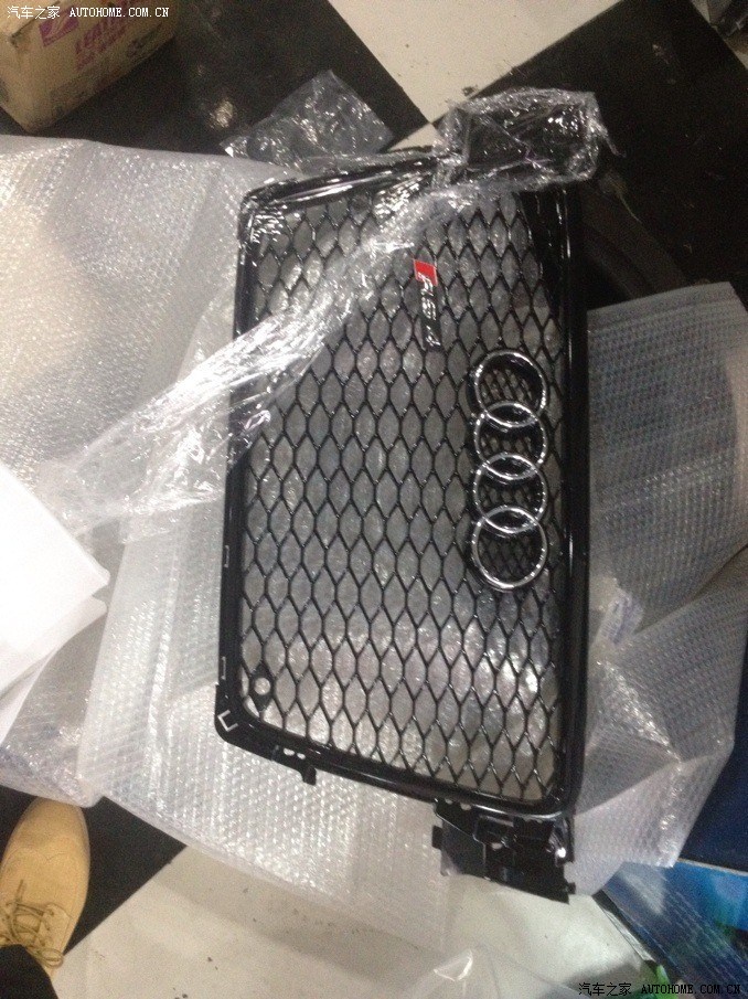

在同一天我又装了RS的中网和雾灯网。
RS4的中网虽然说是国产的吧,不过吻合度是99%,只不过装了之后防撞棉就要拿掉了。就算是原厂的中网也是一样要拿掉的。有要改装RS中网的同学记得里面的防撞梁要喷成黑色哦。不然的话外面看到里面就 一条钢铁横放在那里,很难看的。
效果图:(这个是没有上牌照的时候。)

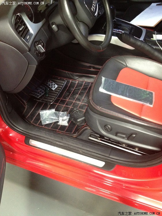

SLINE脚踏板
SLINE迎宾踏板

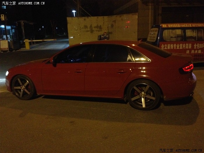

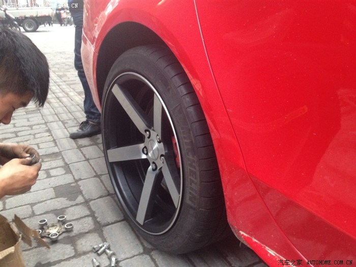

国产山寨18寸 CV3轮毂
车友那里收来的  PS2 245 40 18 轮胎四个

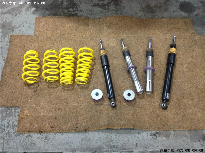

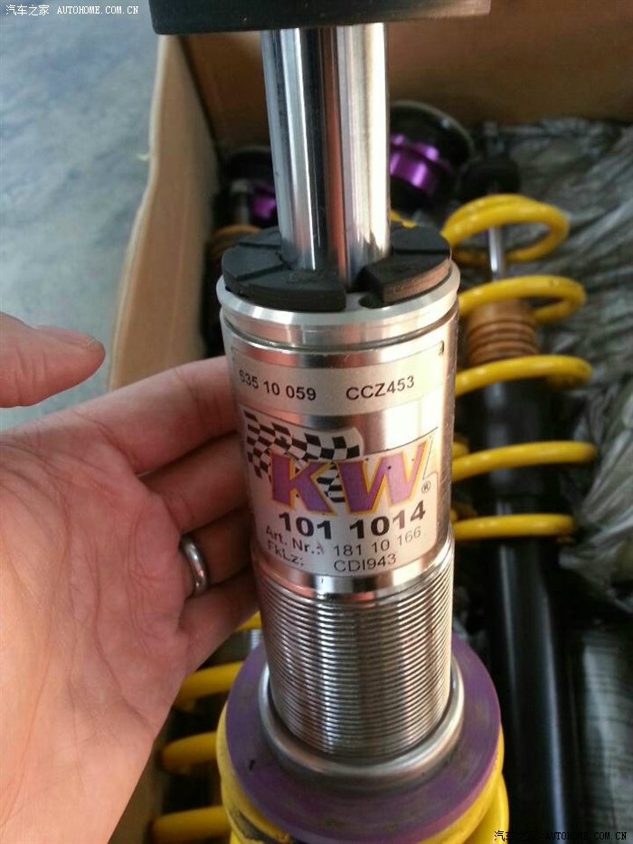

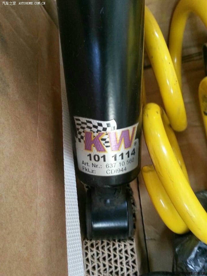

车友那里收来的  yellow 绞牙避震 高低软硬可调节

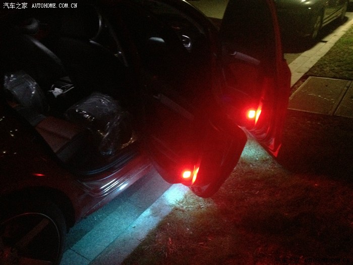

车门灯总成
脚窝灯总成
由于休息踏板如果装在下面的话 ,被脚垫遮住就等于没装,所以我安装在了脚垫上。
下面是迎宾踏板的对比图,因为原车下面就有一个贴片,所以我就买了上面的。
因为每次上车的时候,总是会让鞋底蹭到,很难看,这样安装之后就算蹭到了也不会脏了。

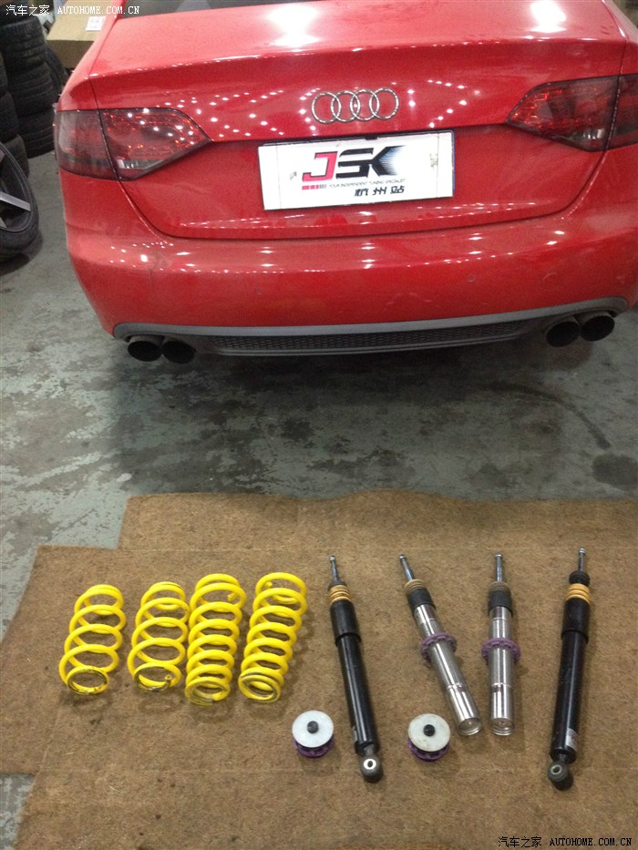

避震没有装的时候。大概不有4个手指那么高。。。。。
车门灯升级LED等,冰蓝色和红色,超级靓的。

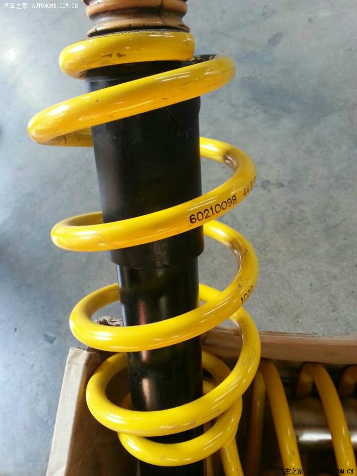

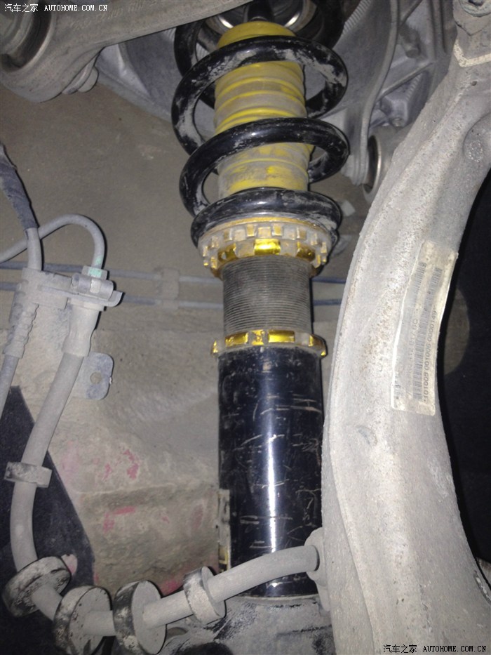

朋友那里收来的二手yellow 绞牙避震 ,真心好用,终于可以摆脱做轿子的日子了。
装上避震之后,车身降低了好多,前面一指半,后面两指!
看去有点旧。擦出来还是蛮不错的。(已出)
说说我用YELLOW避震的感受吧,用这个避震用了两个月后换了,因为杭州太多地方在修路实在是颠怕了。在跑高速的时候是很舒服,基本是没有什么颠簸,过弯的时候也基本没有倾斜。调到最高的时候是前后各一指半,最低我还没有试过。。。。。总之这个避震是比较入门级别的避震,比原厂的避震是要好很多,原厂的避震想是在海上坐船,随便过一个坑他都 要弹个两三下。是在是吃不消,过个弯,就感觉是开游艇过弯一样。。。。。
前轮:
后轮:

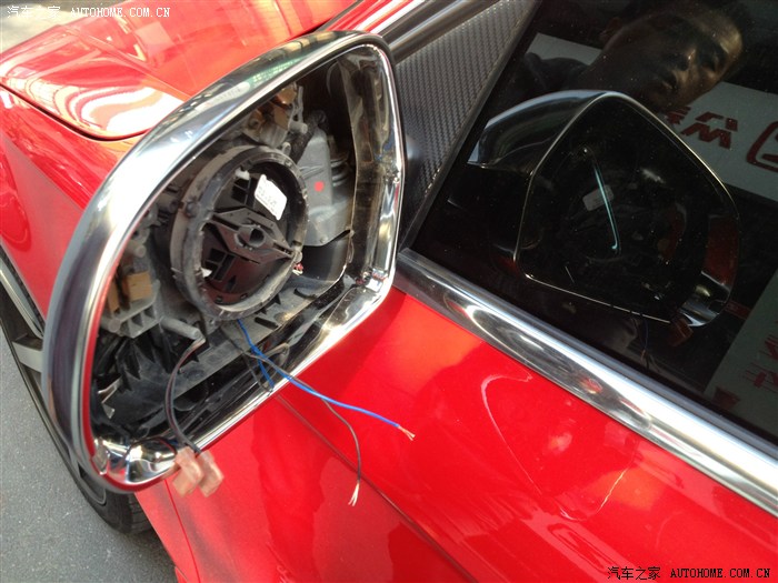

S4台产后视镜
带LED转向辅助后视镜片

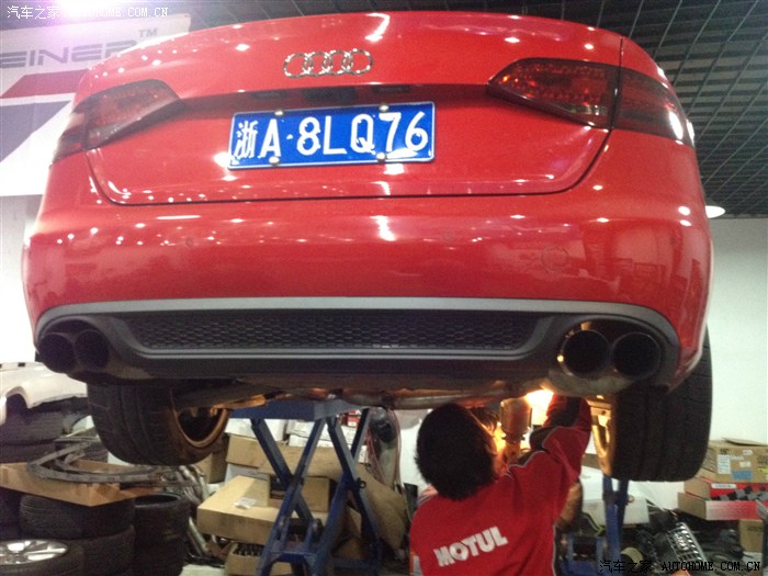

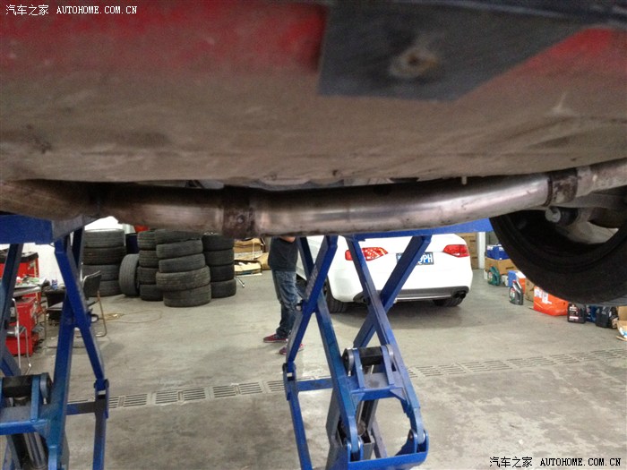

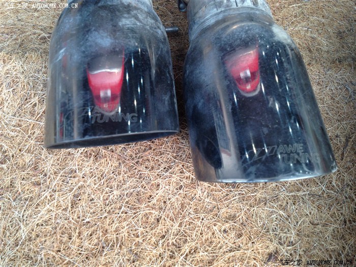

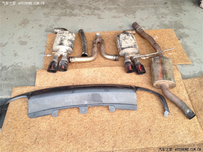

AWE中尾段排气

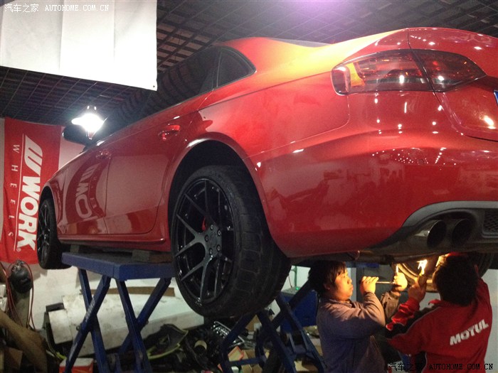

排气看去好旧好旧(后来换了一套一样是AWE中尾段,成色新了不少,其实也是没有必要换的。排气再旧他也只不过是外表,主要是的是里面的消音棉),而且后唇也是山寨的装起来左右不对称,后来换了 国产蜂窝后唇 ,还是比较不错的。。

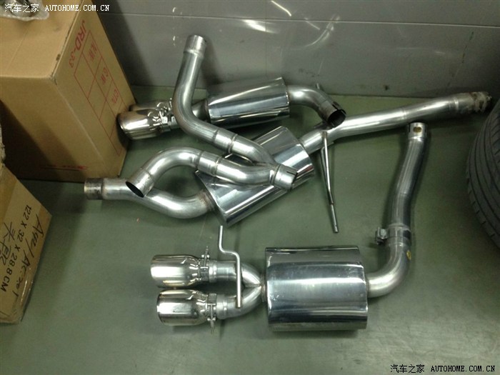

来说说AWE排气吧,用了一个多月吧,对于这个排气我是非常满意的,这也是为什么第二套还是选择了AWE排气,有的人说这个排气有共振,那是确实有,不过微乎其微,2000转速的时候工作是最大的,不过就差不多手机震动一样,后排乘客感受比较大。到了3000转之后声音变的很高亢,共振减少。其实AWE的排气最好的声音发挥在4000转以后,这也是我总是拉高转速的原因。之前换了OKD的点火线圈,总是拉高转速,导致火花塞的快没用了,后来拆下来卖了。。。。换回了原厂的点火线圈。那些说AWE共振说很大,那只能说你不适合改装,
AWE排气赚好之后,后面连接右边出口的那段会成为车身最低点,不过不会碍事,基本是碰不到的,我问了几个装有AWE排气的车友,他们的都是这样的。。  所以就放心了。
之前尾嘴太出来了,因为成色比较旧,所以尾嘴不是很好调节了。
这个是后来换的,是不是新了不少呀,,哈哈

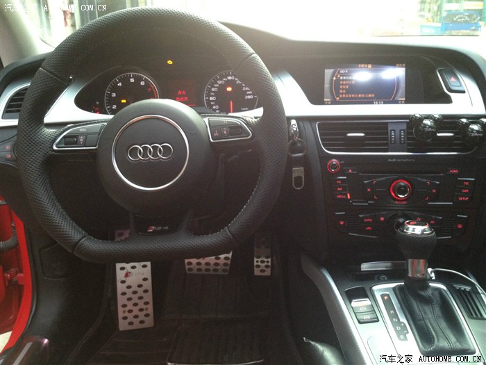

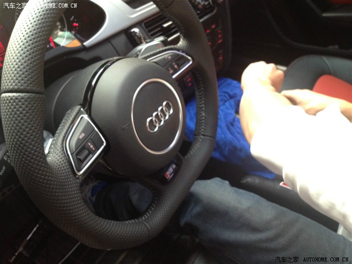

RS5方向盘改标成 RS4方向盘+RS 换挡把手
说一下RS4的方向盘,之所以我要换是因为10款标准版的车是没有多功能方向盘的,所以想换一下闲的高档一点,再还有开车每天要摸的就是这个方向盘,改这个才真的是为自己而改,全打孔灰色线,平底,换挡拨片,定速巡航,完美!我只能说完美!!!!手感超好。
有没有看到是RS4的LOGO呢,因为是用苹果手机拍的,所以不是很清楚。。。。

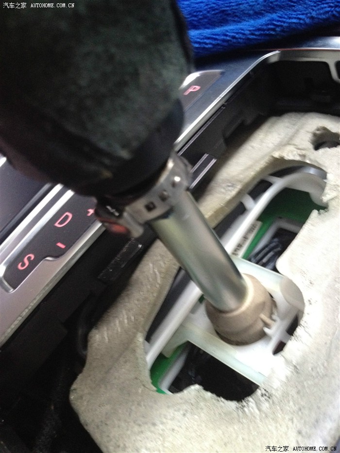

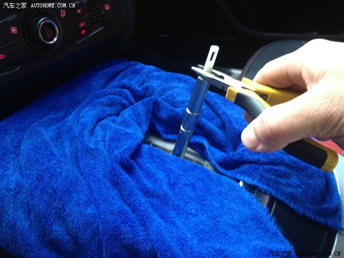

换RS的换挡把手的话,需要把里面的芯烤一下然后旋转90度,大家知道为什么吗?
因为原车的那个按钮是在左边的,而RS的按钮是在前边。。。

S4台产后视镜+带LED转向辅助后视镜片
有的时候带着不懂车的朋友出去玩,他们总是会说我的后视镜很好看,转弯的时候有一个LED的转向指示,我心里就在偷着笑。。。

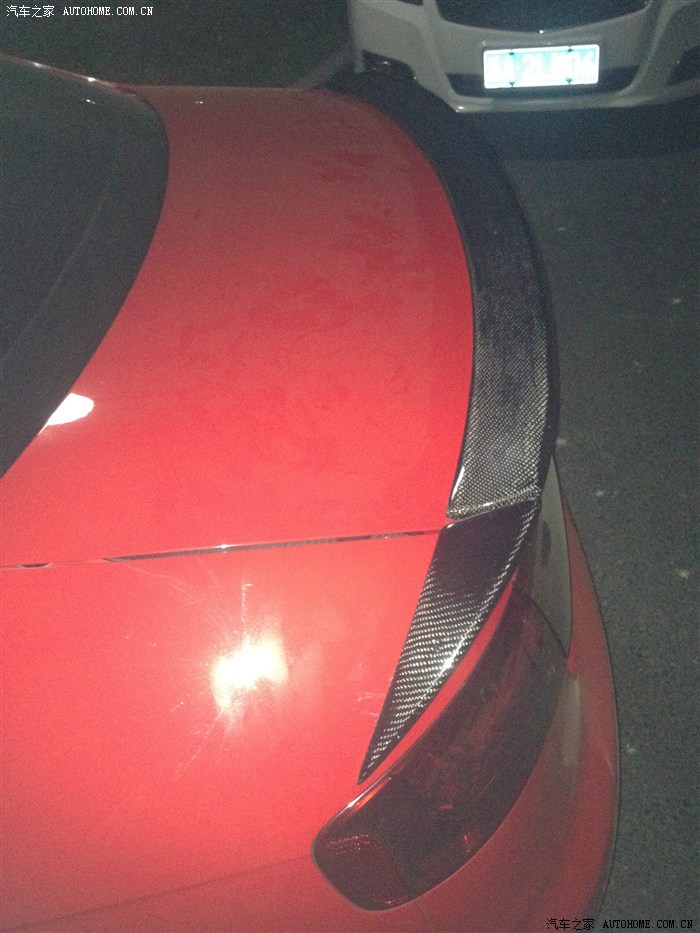

  国产 ABT 碳纤维尾翼(装上没三天拆下)   装起来感觉很难看 就拆掉了。。。。

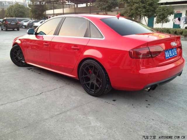

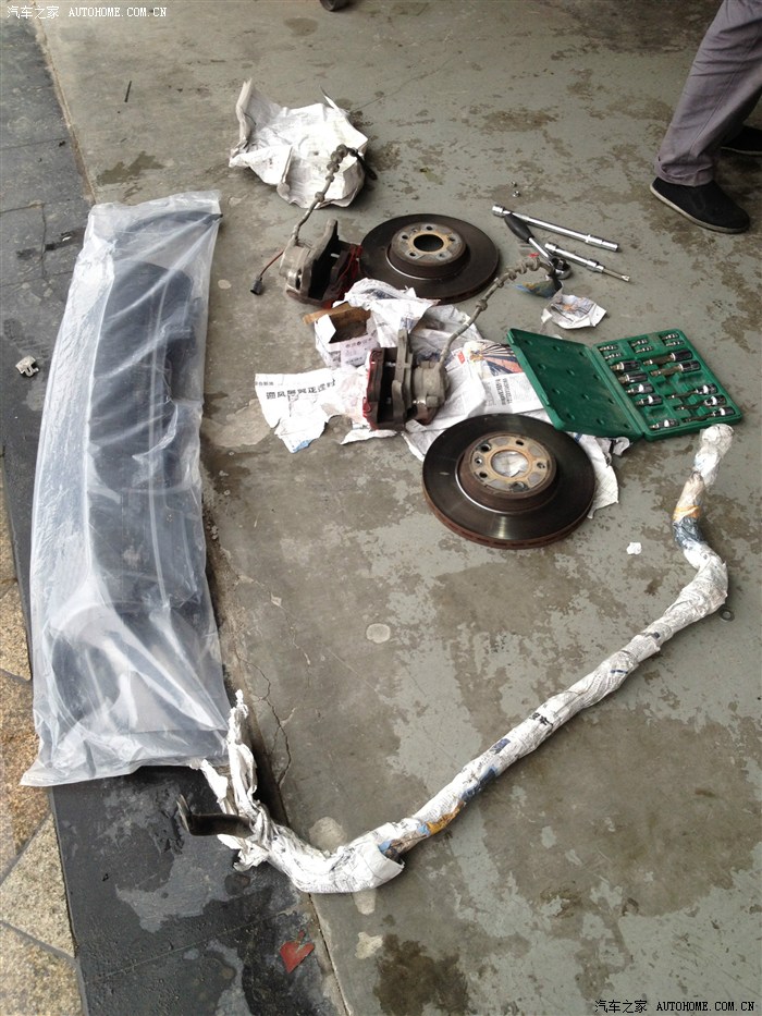

S5刹车加S5防倾杆

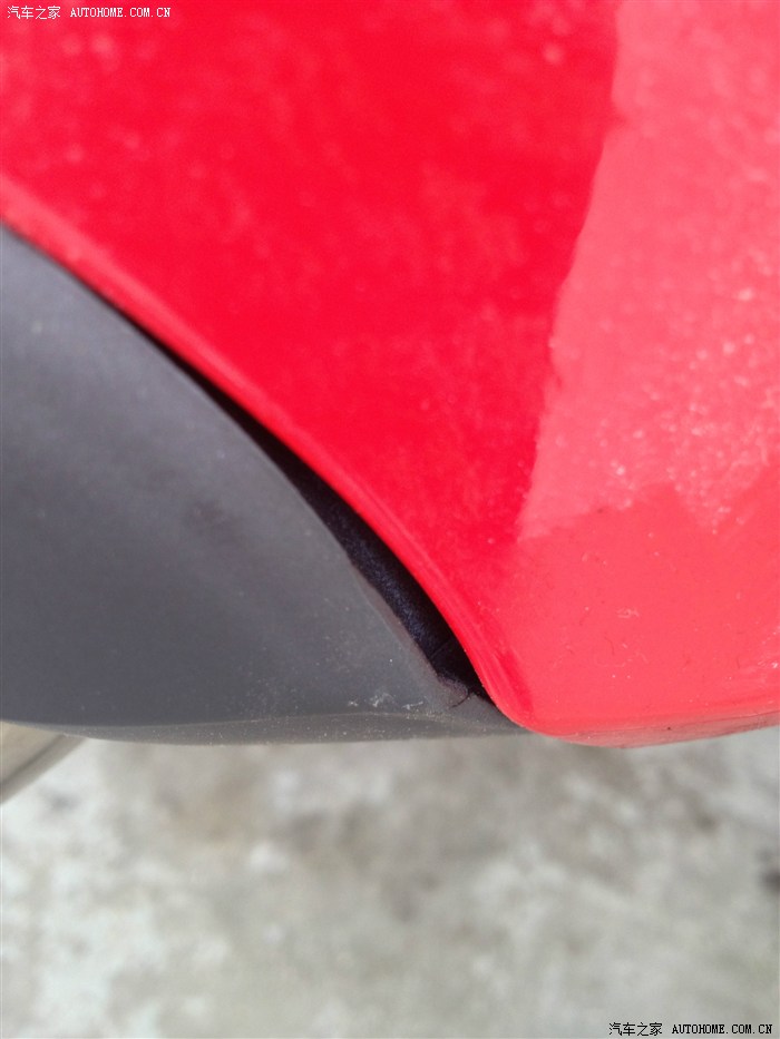

国产蜂窝后唇

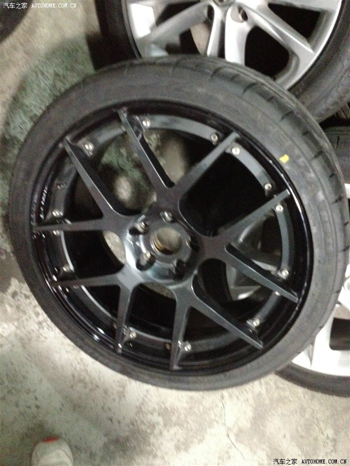

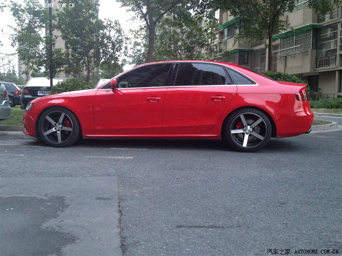

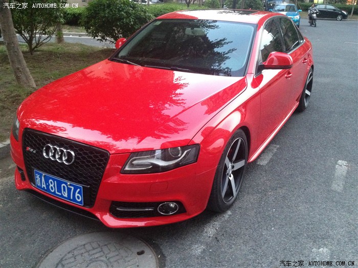

换原厂19寸 BC锻造HB05S 定制 前后配

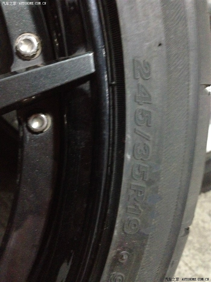

RE11 245 35 19 半热熔轮胎(前轮)
DZ101 245 35 19 (后轮)
KW-SC 街道版绞牙避震 软硬高低可调(很好用)
S5刹车加S5防倾杆
国产蜂窝后唇
     因为之前刷过TTI的ECU ,有的时候觉得刹车不够用,因为总是喜欢地板油,后来经过了解,貌似A4L这款车在进入中国之后刹车被简配了,本来刹车被简配,而我动力又刷了ECU,那么就是更不够用了,所以取朋友那里收了一套S4的刹车。
装车之后的照片
感觉还不错,说说换了S5的刹车的感受吧,感觉比之前踩去硬了,然后刹车力度大了,总之是越用越好用。
国产的蜂窝后唇就是国产的,装上之后,右边有不地方不是很贴合。虽然我一直说外观件可以用国产的,不过有的时候会很尴尬。不过我是无所谓,对于一些追求完美的人就比较难过这一关了。
可是要你要原厂的代价就是,换运动后保,这个付出的代价就是3000左右了。然后后唇原厂的基本是1000以上,那么久是说,为了一个屁股就要花4000,乃至5000以上,这个真的不划算,至少在我这里是这样的。。
说说S5防倾杆,后面的那条比国产的粗了很多,我忘记拍照片了。前面的那条是一样的,所以我只换了后面的。换了之后我是一点感觉没有,这个是实话,也许我还不够发烧吧。。。

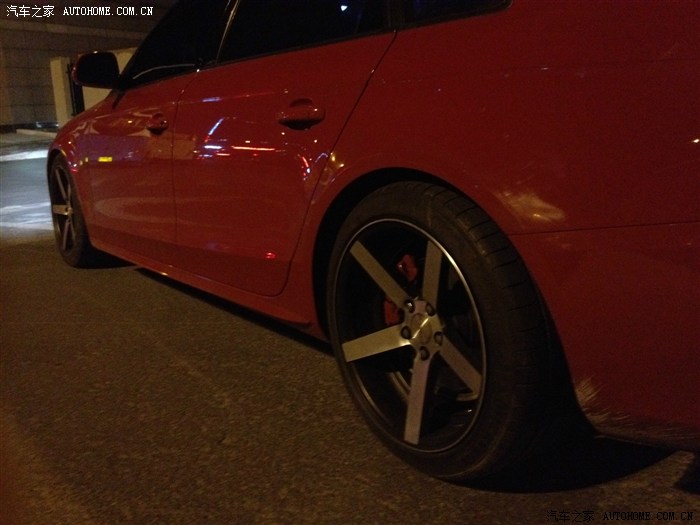

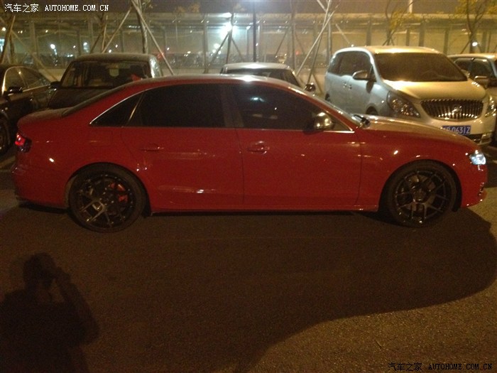

后轮有点内凹哦。感觉搭配我的车窗膜和骚红色车比较大。。哇哈哈
这里就可以看到蜂窝后唇了。。。

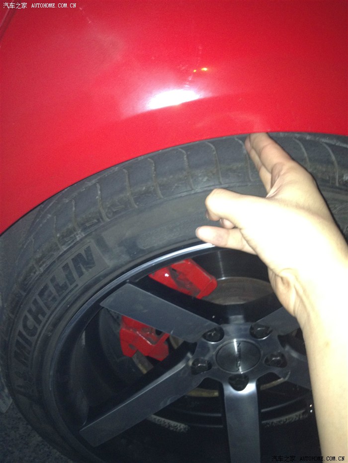

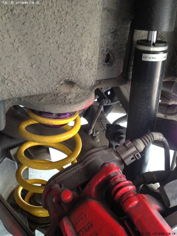

KW-SC 街道版绞牙避震 软硬高低可

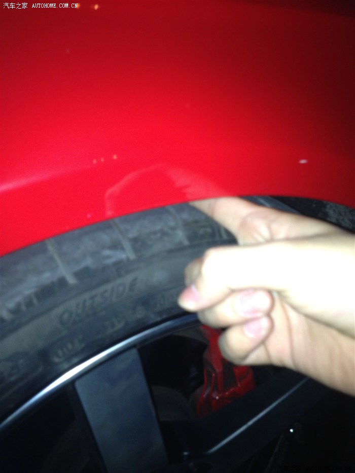

这个壁纸比YELLOW 软了很多,然后回压也很不错。  我调了之后是前1.5指后2指。因为轮胎比较宽,太低我怕会蹭到翼子板,之前后轮是用RE11的轮胎,后轮翼子板和后保都蹭出一条裂缝了。。。。
软度是前6后7。很舒适。。。。

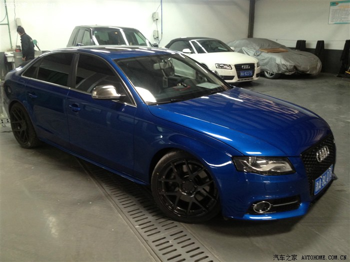

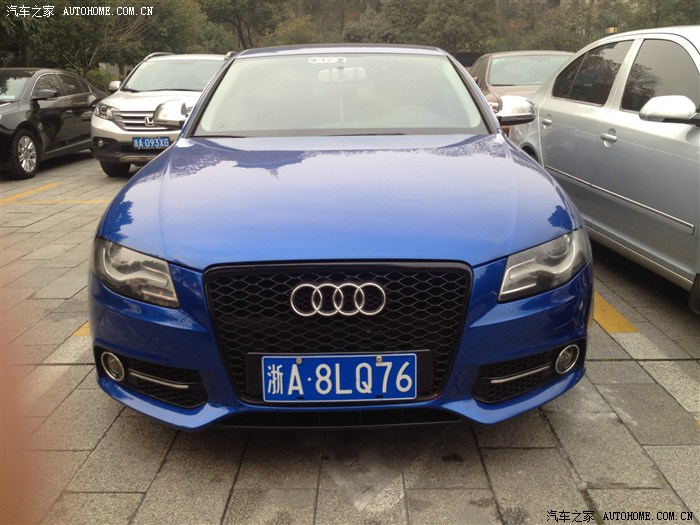

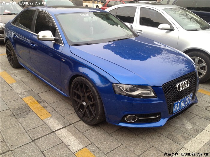

全车做油漆。做成蓝色,具体怎么蓝在调色中,图片月底奉上。
以上是本车炫目红所有的作业。。。。。

之前CV3轮毂的时候的照片~~

一下是换了 19寸轮毂的照片。
