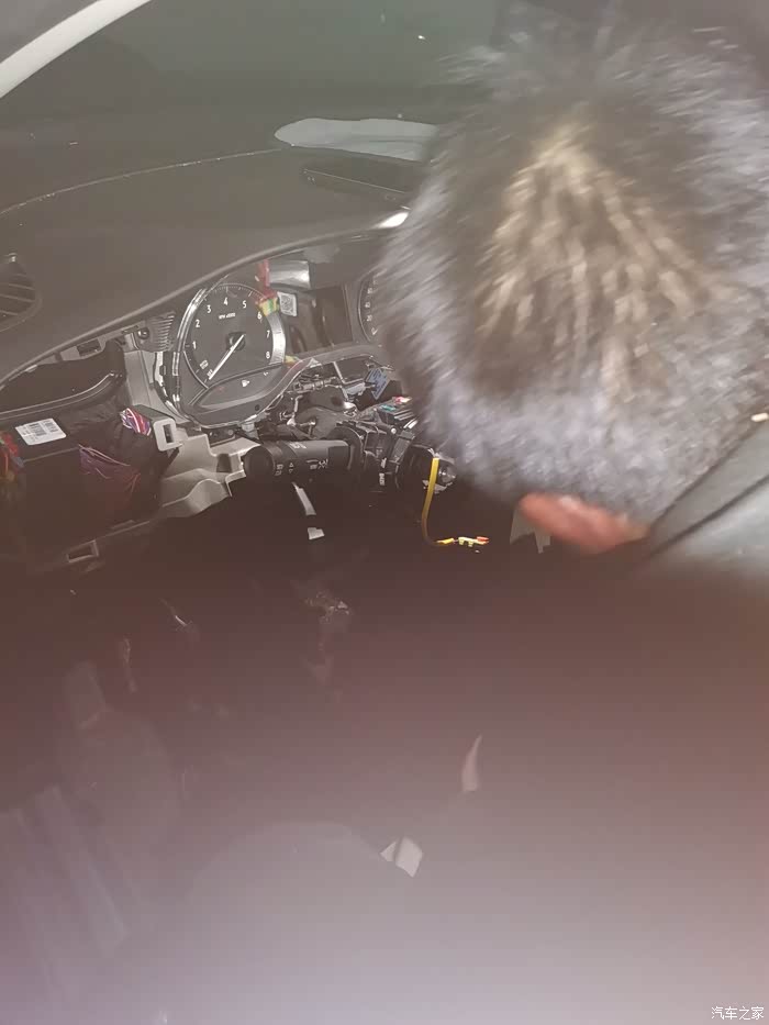

改装1:多功能方向盘
车9月份买的,没有多功能方向盘,一直想着装一个,后来车友推荐本地安装的,就开始联系加装方向盘,(有个小插曲)来的货是GL6的盘子,不过不影响使用(也是皮质的)

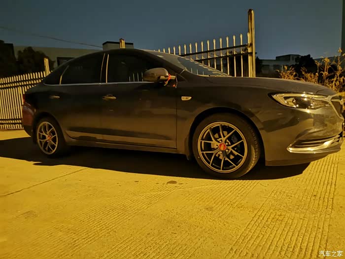

改装2:17轮毂
(应该算是论坛里首例 黯影灰改装轮毂吧)
可能有车友会说,为什么不上18寸,首先1.5L马力小担心更肉,所以没上18

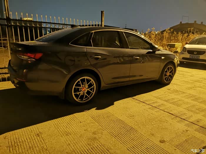

因经不住朋友改装轮毂的诱惑
,也整了一套轮毂
,本地改装店入手,轮胎网上购买店里包安装小改装3:引擎盖液压撑杆

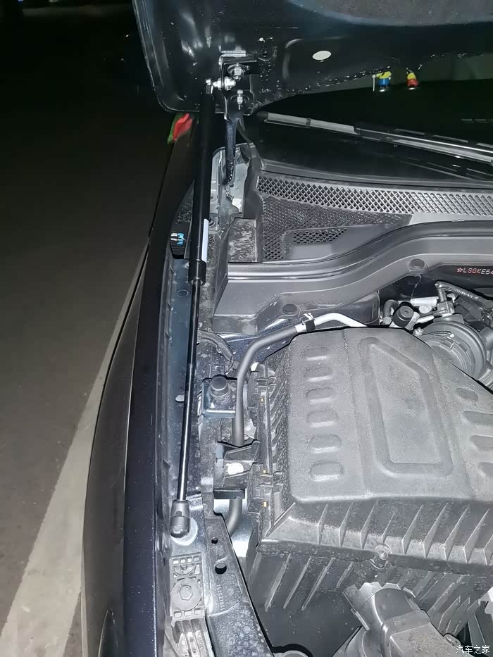

引擎盖虽然不经常开,但是液压杆也不贵就顺带改了

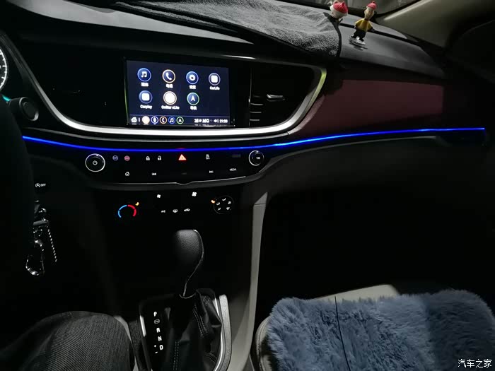

中控氛围灯,车窗亮条,车灯鲨鱼鳍,前雾灯饰条,等等小的装饰,

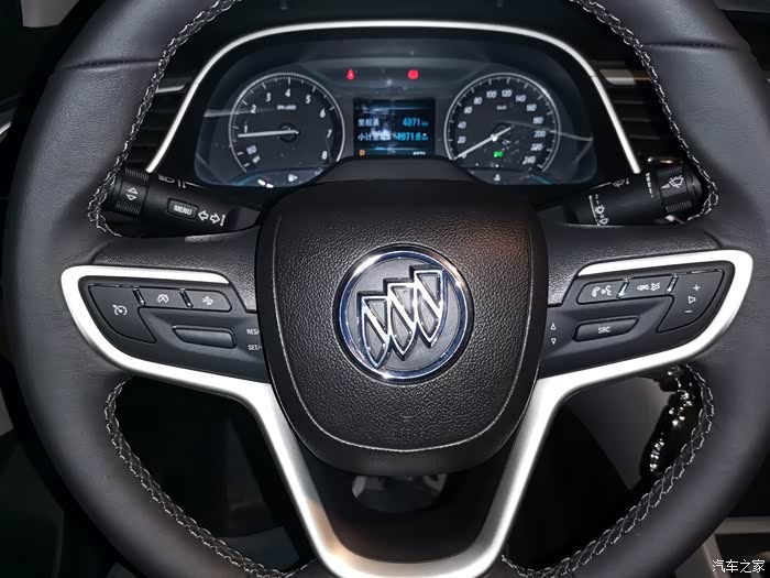

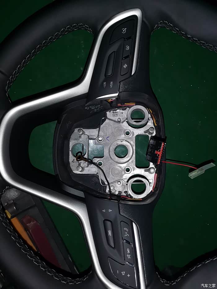

刚到货的GL6盘子

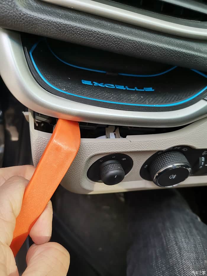

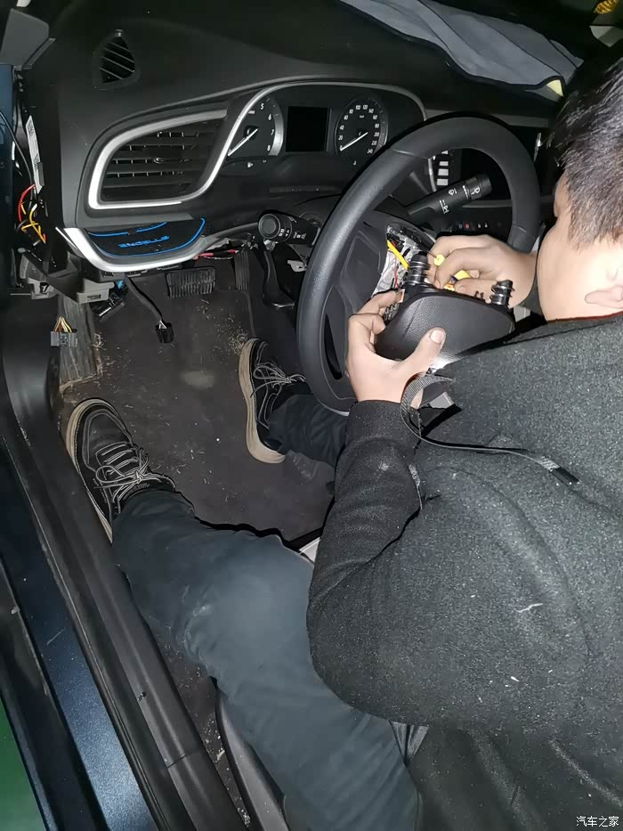

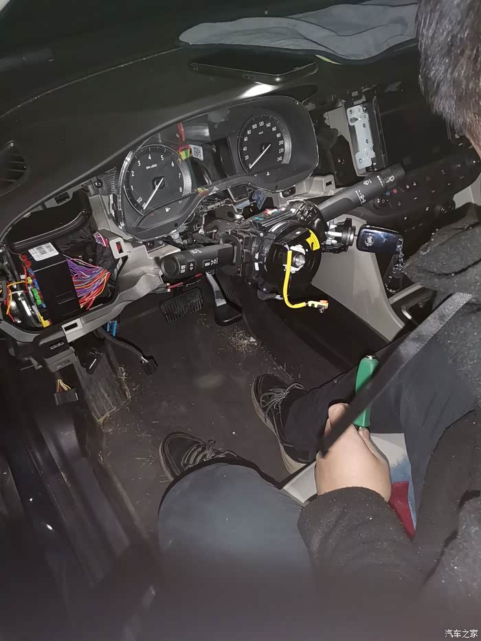

开始拆拆拆
不用心疼,这是必备的过程
安装师傅速度很快,全程不到一个小时搞定
装好

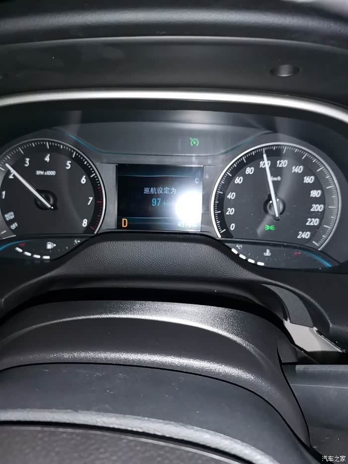

上路测试定速

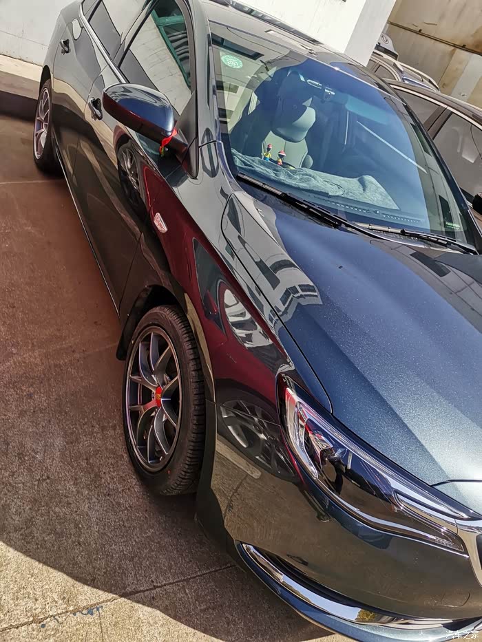

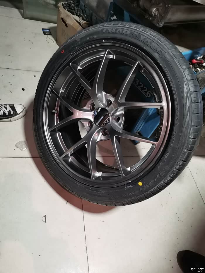

当当当当,新17寸轮毂上场,配的朝阳SA37 215/45R17

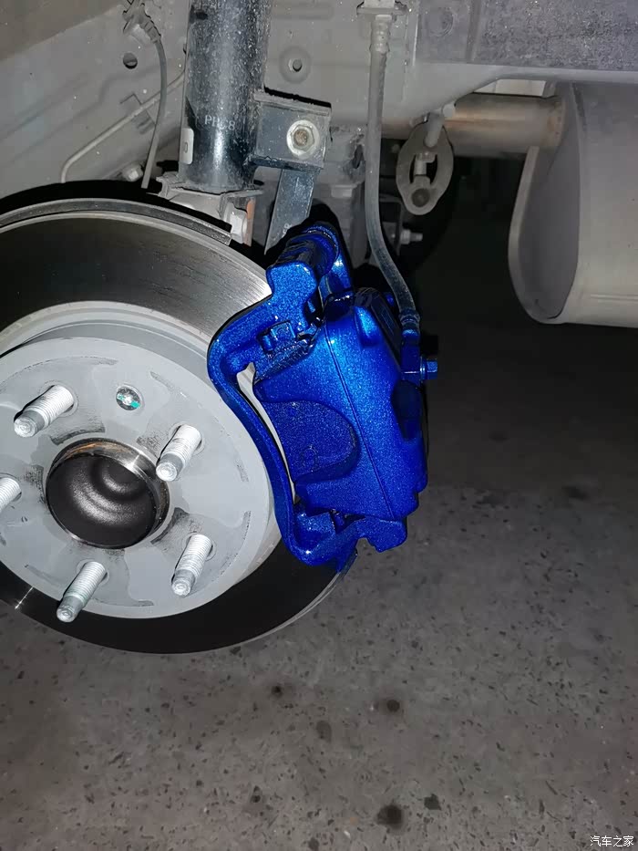

店家送的卡钳喷漆(只有这一种颜色了)还不错

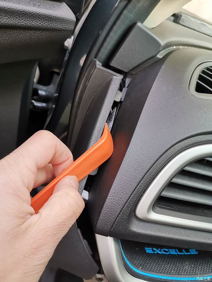

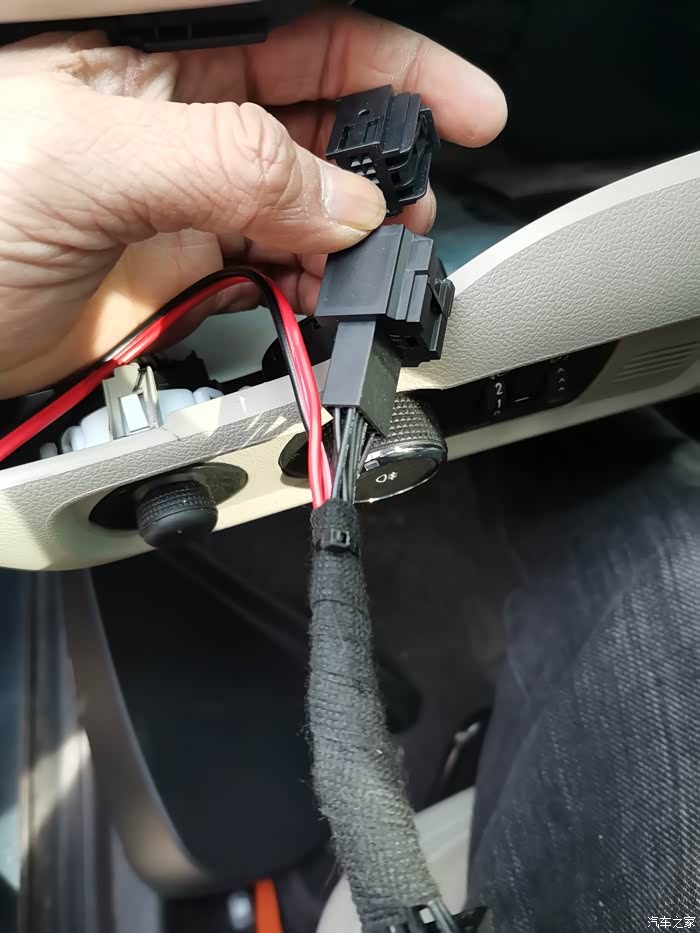

氛围灯安装,首先翘这边
接着再翘这里

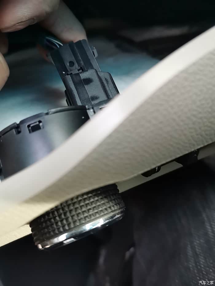

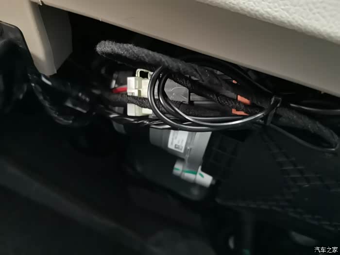

自动大灯线接头拔掉,插上氛围灯的转接头就行,
大灯亮氛围灯就亮,灯灭氛围灯就灭
线束扎带固定好

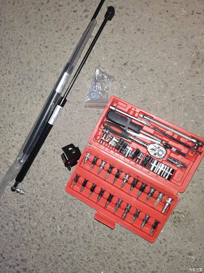

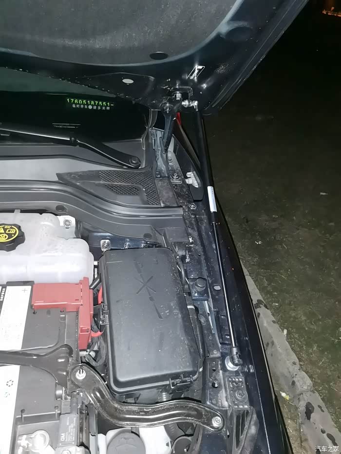

开始装引擎盖液压撑杆
按图片上的位置,拆掉原车螺丝接着拧上去就行,
右边已完成
右边已完成
左边已完成

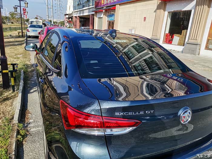

车顶鲨鱼鳍天线 装饰

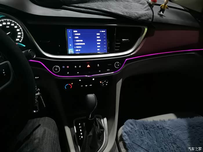

中控氛围灯 (走线直)
走线弯
效果图
效果图
效果图

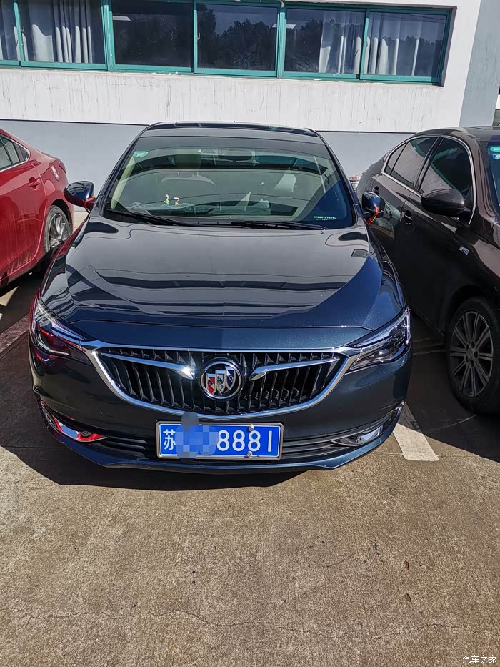

看着轮毂有点小,轮胎扁平度低了,看起来小
晚上随拍
公司洗车后随拍
