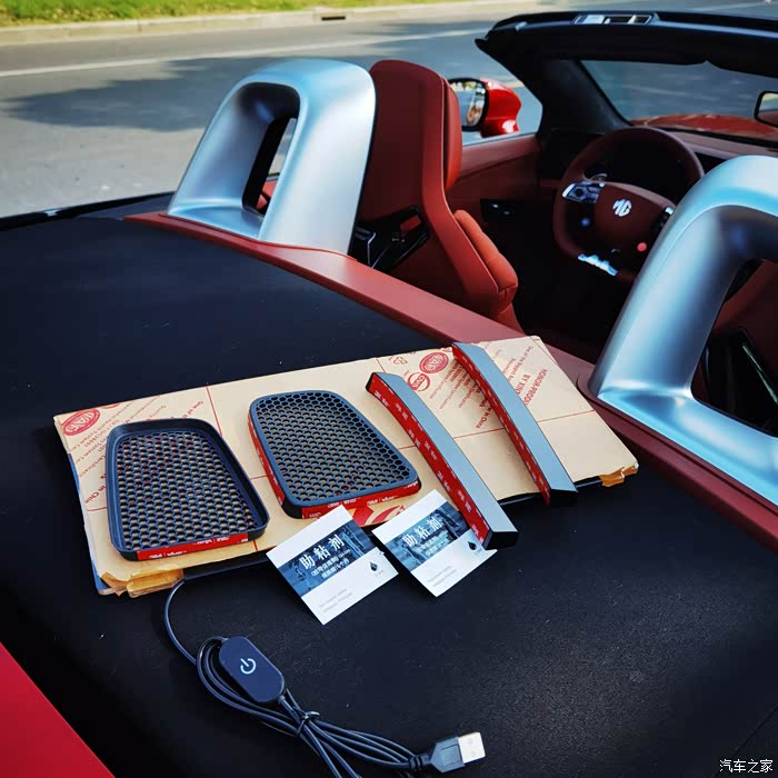

快递到手,挺大一包。 配件如图
一块带有激光内雕可发光的亚克力材质防风板
两块防滚架防风网
两根用于固定防风板的侧边条。
两块防滚架防风网
两根用于固定防风板的侧边条。

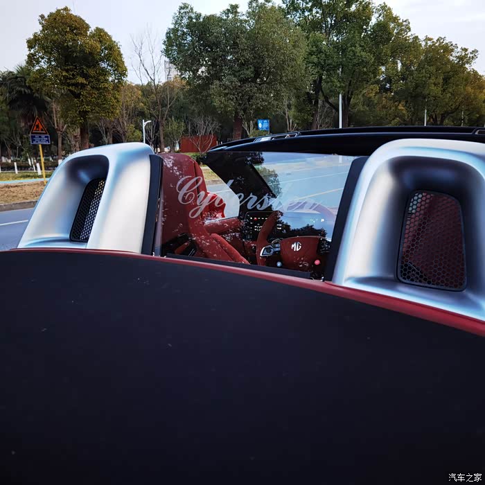

装好防滚架防风网的效果,安装非常简单,撕开双面胶,开口朝后,直接推到最里面粘牢即可。

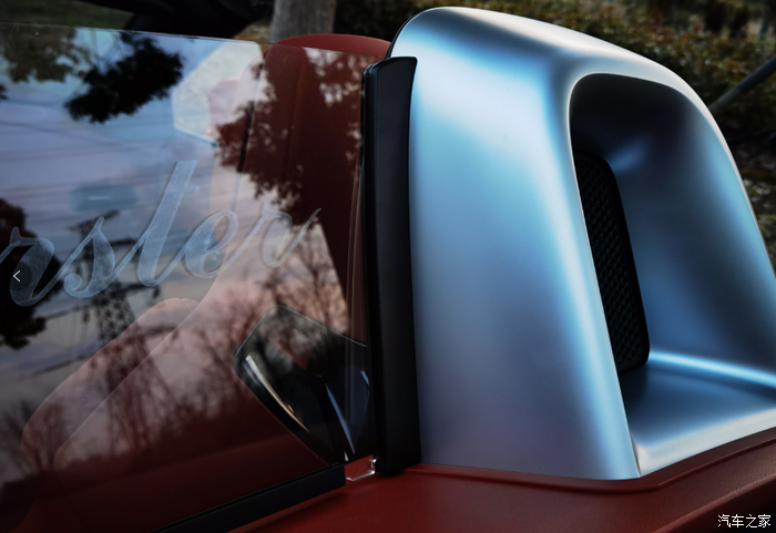

沿防滚架后壳的边缘,分别粘好两侧的侧边条
哑光黑侧支架细节, 随后就是把板子保护膜 撕掉后,插进去就行, 非常方便!

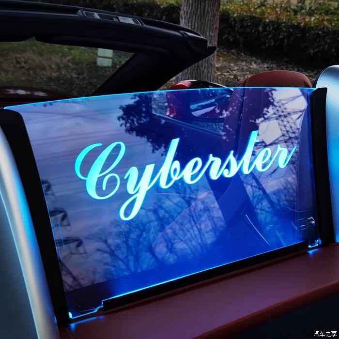

激光雕刻的 Cyberster 字样, 是嵌在亚克力内部的, 表面是摸不出来的,非常高级有质感。

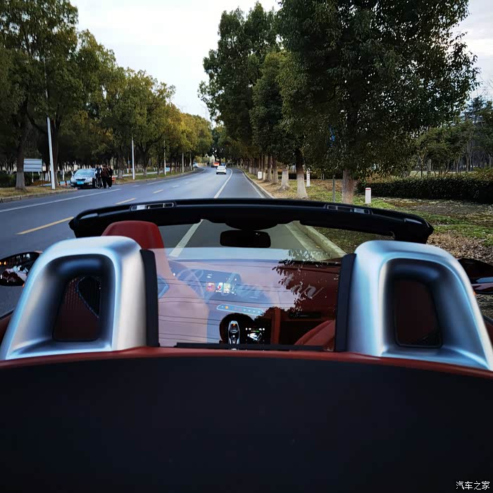

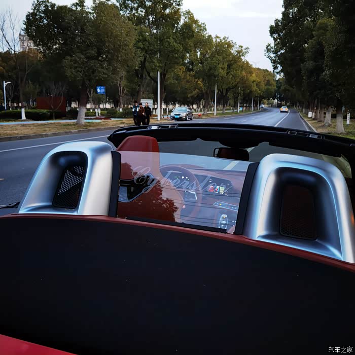

不开Led的情况下, 几乎是半透明 隐形的, 忽隐忽现。 完全不影响开车后视野
这个工艺 真的是最亮眼的地方,个性美观 无敌了。

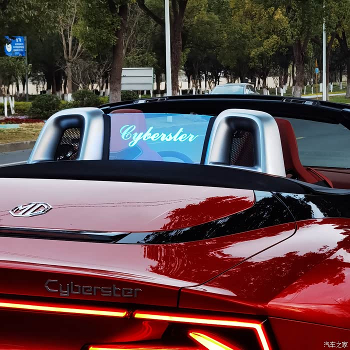

顺便给大家看看点亮内雕图案的效果
LED 取电就是用扶手箱里面的U***插头, 即插即用
有控制开关, 还可以对灯光强度进行调节, 手残党也不用担心, 真的不错。
好了,整个安装过程就是这么简单,5分钟自己动手搞定,而且效果立竿见影。
