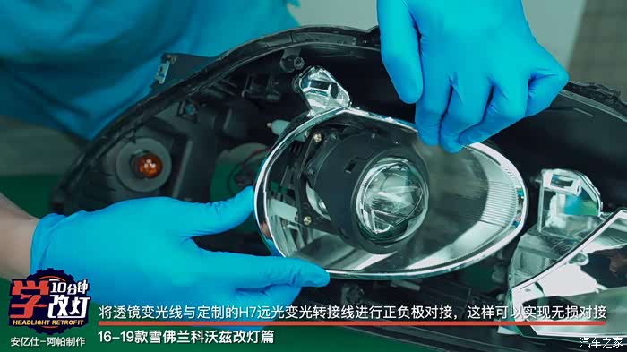

把透镜装回总成进行接线处理,不想对线路进行破皮处理的车友可以选择买条转接线接上,这样会更加安全些。
