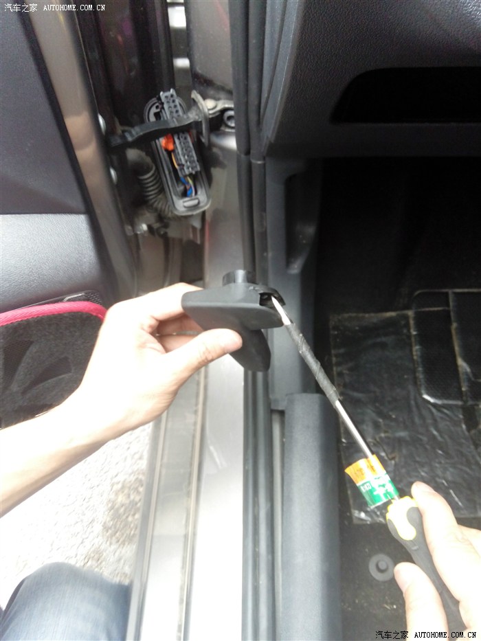

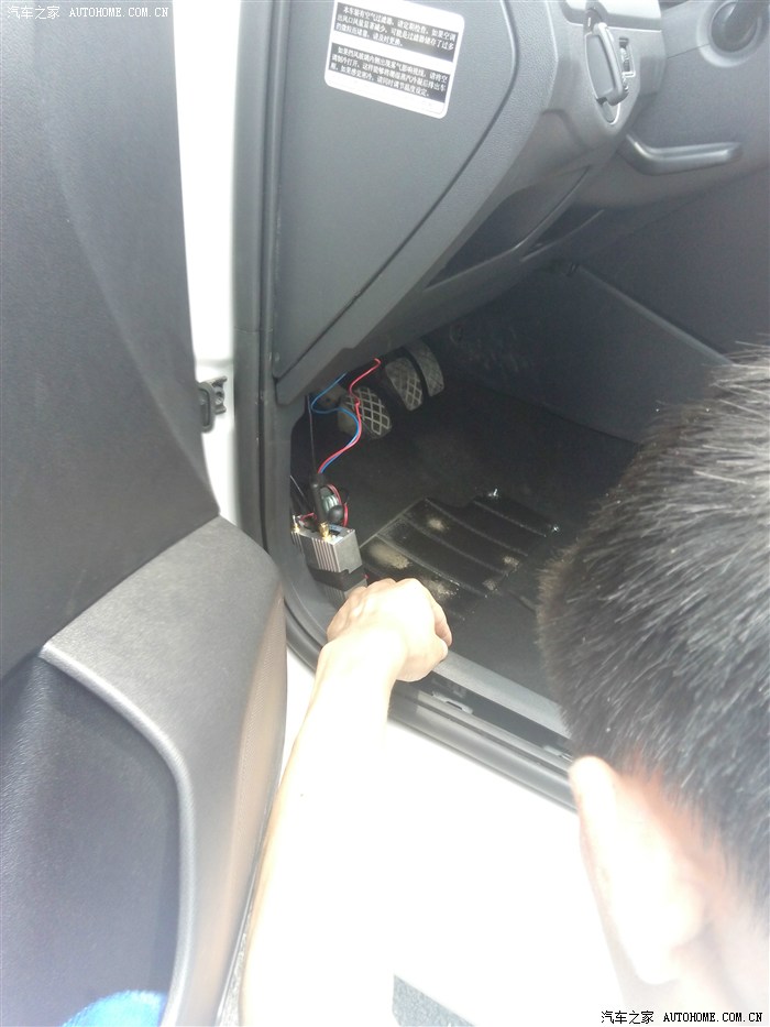

2.主驾驶座开箱准备插入遥控主机盒
需要拆开前机盖开关

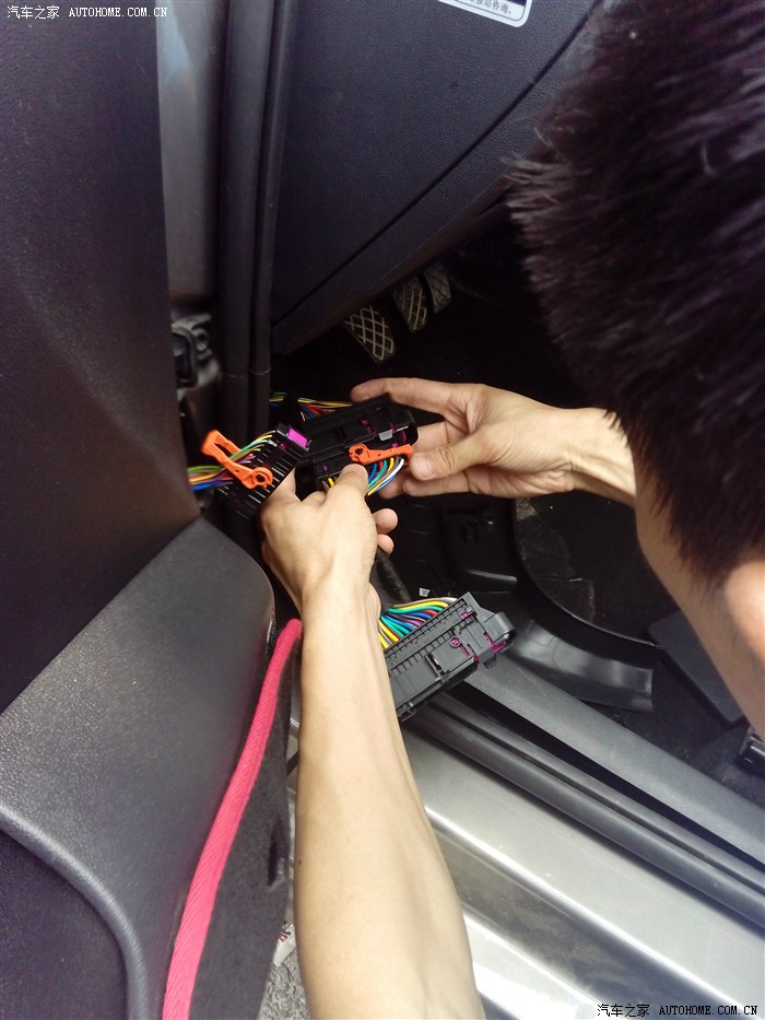

3.插入主机盒

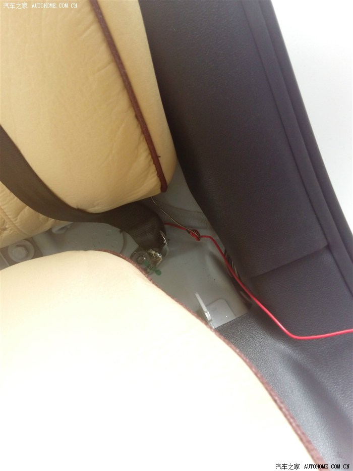

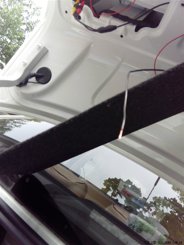

4.走线进入后备箱
卸开后边座椅从缝隙中走线
5.接入后备箱开启。施工完毕

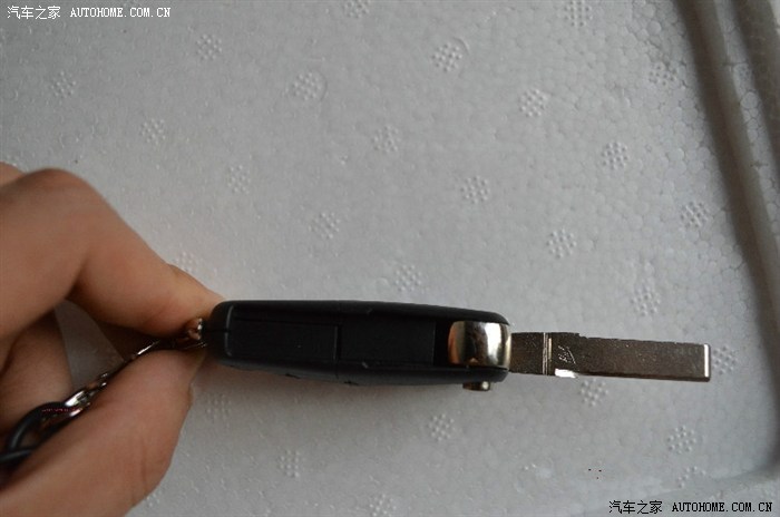

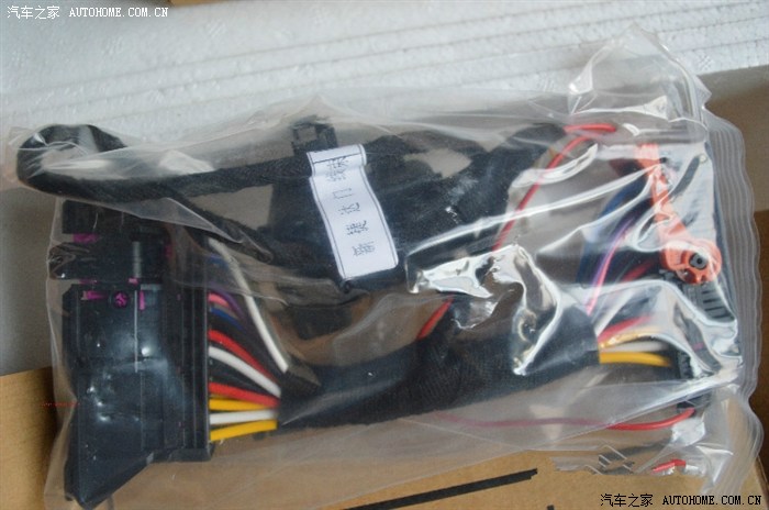

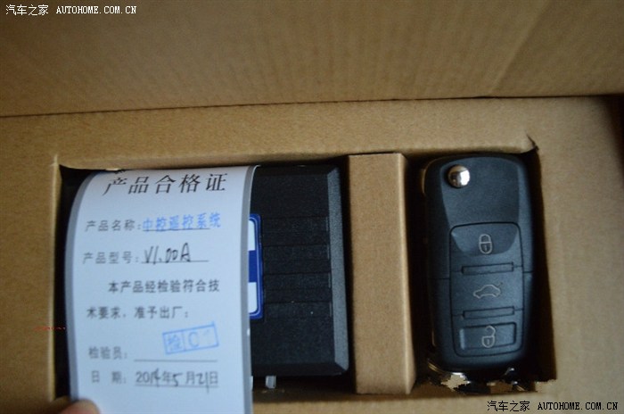

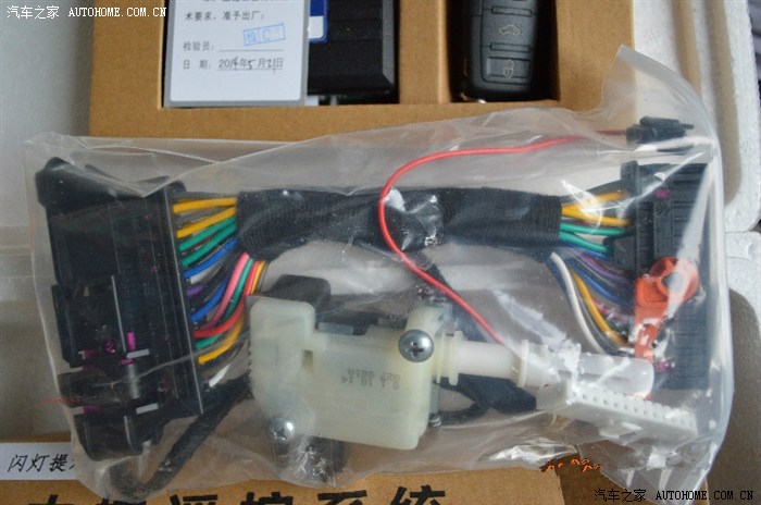

6.上几个施工之前产品照片。。。据说钥匙上有编码的就是正品
