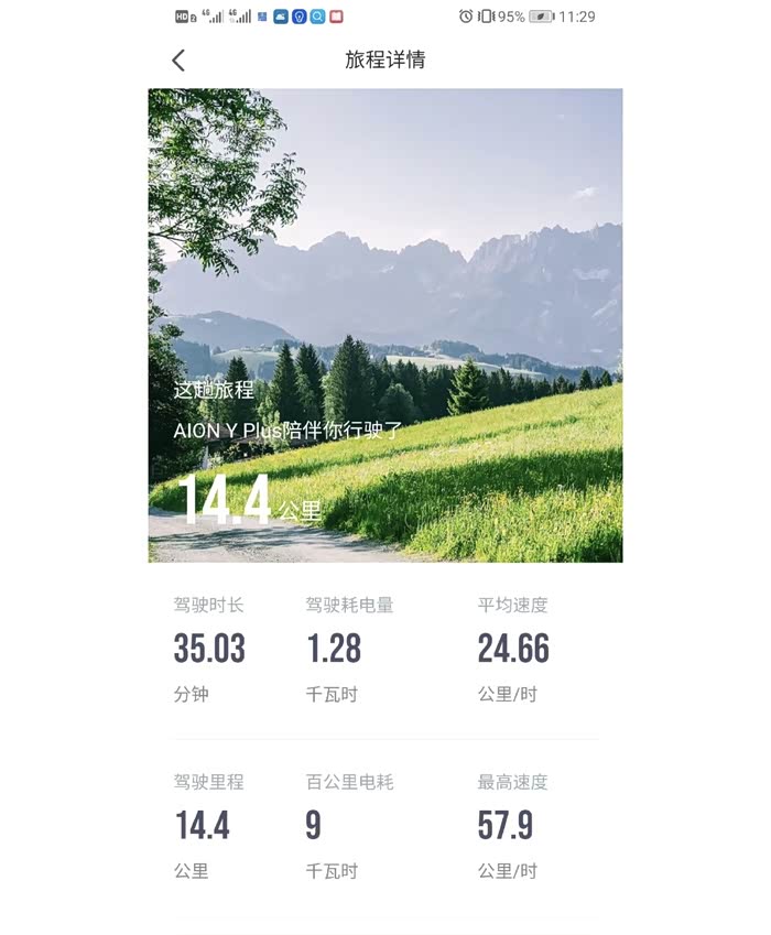

经本人亲测,市区不开空调,电耗可轻松做到11.5度/百公里,开空调,可轻松做到12.5度/百公里。市区上下班期间在最高速度60Km/小时前提下,我试过不堵车的情况下最低做到9.3度/百公里。
