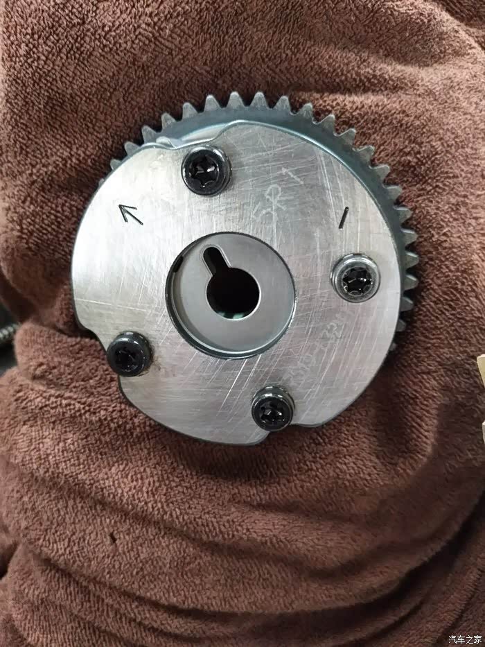

15年6月提的车到现在两年多了,行驶了43000+里程!最近天气冷了,就发现每天早上上班的时候启动的一霎那有滑齿刺耳的声音!下班的时候也是!只要是冷启动就会有那么一两秒的异响,持续了一个多月了,感觉问题严重,后来录音了给4S的售后听了,马上就判断了是VTC的问题,需要更换,一开始还不知道这VTC是什么鬼,想着有问题那就换吧,谁知道4S的售后说,更换这个需要拆发动机!要两天的时间,然后我就懵了,拆发动机?我的才两年多的车就要拆发动机了!有点接受不了!在我犹豫不决的时候,售后给我的建议是,赶在脱保前更换了吧,先向厂家申请配件回来先,毕竟不是马上就能到货!就接受了4S的建议!然后就上网了解VTC执行器是什么鬼,发现这一代的地球梦发动机存在这个冷启动异响的问题,还不是个别现象!几个使用这个发动机的车系都有车主反映情况!有些车主几千公里就开始响了!有些则是几万公里才响,貌似这个现象就像是看它心情发作的!大概十多天吧,售后来电话了,说配件回来了,让我安排时间过去更换,由于工作原因,小白手术的的时候没能守在旁边!没能拍到过程的图片!借了几张网友的照片和自己的照片供大家参考一下!不黑不吹,不喜勿喷!
这个就是传说中的VTC,图片来源其他车友!
