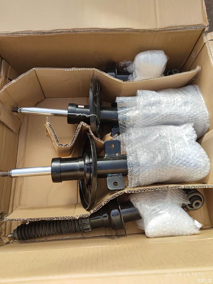

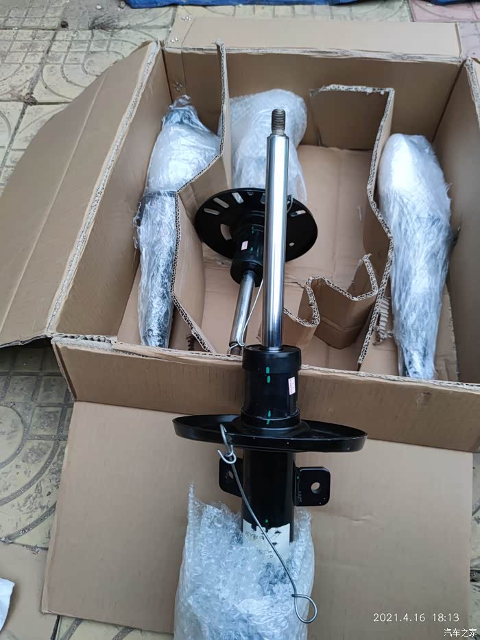

折腾真的是(//?//)无止境啊,为了淘这一套减震器,来来回回发货n多次调换,历时半年多,最后整理出试验车减震首先有2个版本,分别是油车和油电混合车型,具体减震弹簧不一样粗,在付出了好几百块的运费后,终于凑齐了个人认为能装车的这一套悬挂,各种数据测量记录,也不多说了,直接上更换图片吧

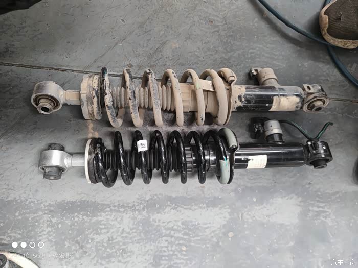

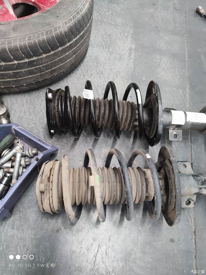

后减震器对比,干净的那支是ds9的,测量数据减震器基本一致,前减震弹簧托ds9的要高一点点,弹簧相对细一点,
附:508l减震器弹簧
前弹簧直径13.5mm
后弹簧直径12.9mm
ds9减震器弹簧
前弹簧直径13.25mm左右,相比508l弹簧,这个弹簧要细一点,缠绕直径细0.5厘米,弹簧圈数短5分之1圈
后弹簧直径12.7mm左右,相比508l弹簧,这个弹簧要细一点,缠绕直径细一厘米,圈数多4分之3圈
另外ds9车重1615kg,508l车重1538kg,两车相差77公斤

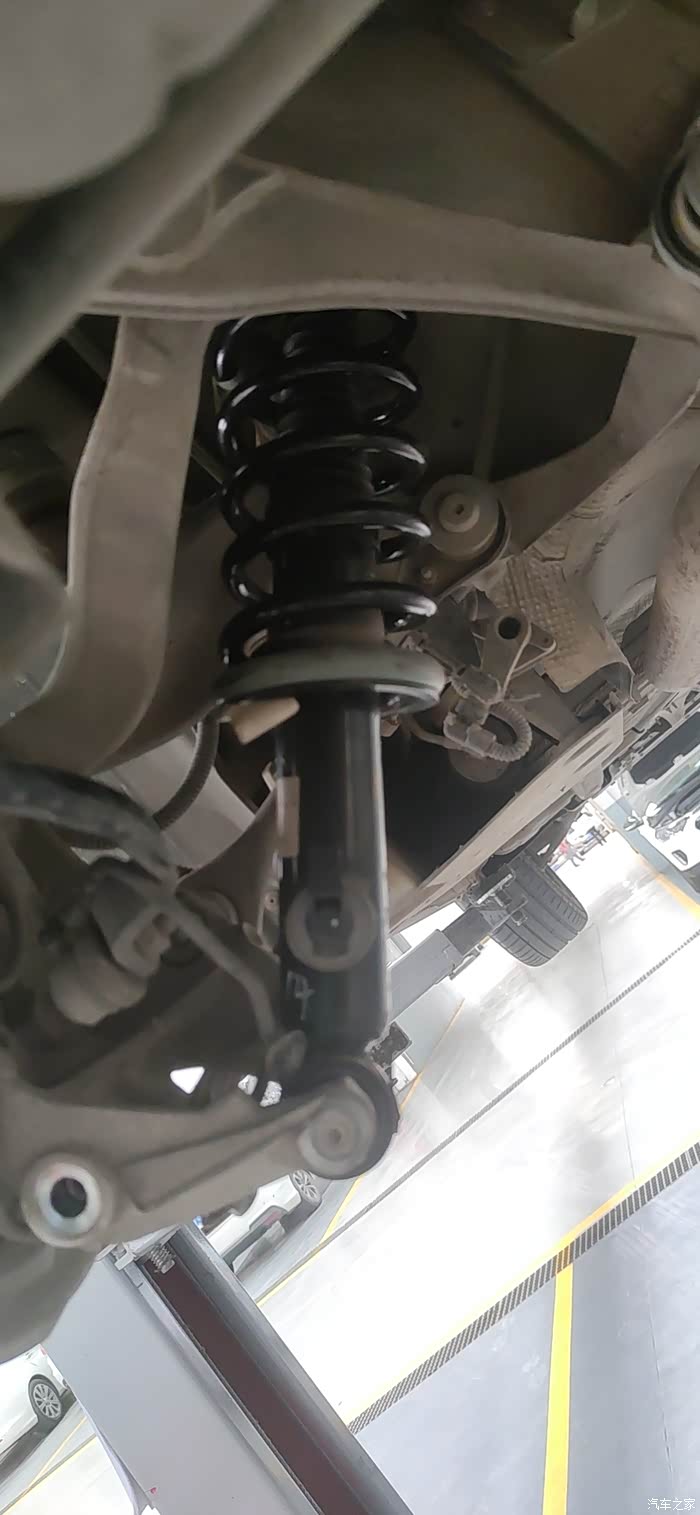

安装好一支了

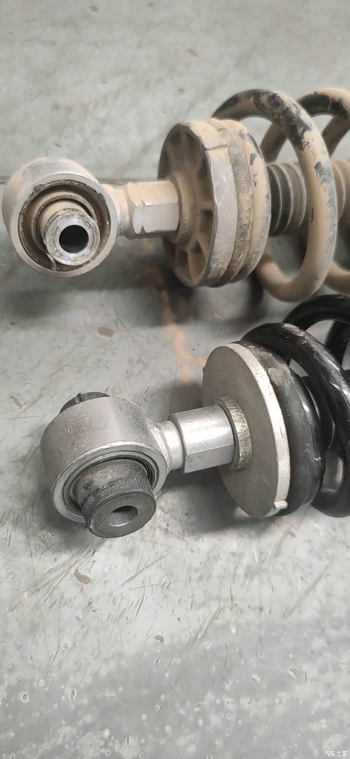

个人觉的调校都在每一个配件里边,就连这个胶套都有不同,我觉得ds的要软一些

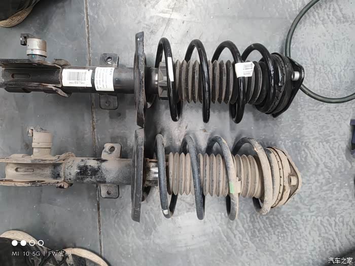

前减震对比,弹簧托要比原车的高0.5厘米左右,弹簧也是ds9那个要细一点,但是盘绕直径也细一点,相对支撑性要更高了,这也是安装好以后车身变高的原因
仔细看看有什么不同

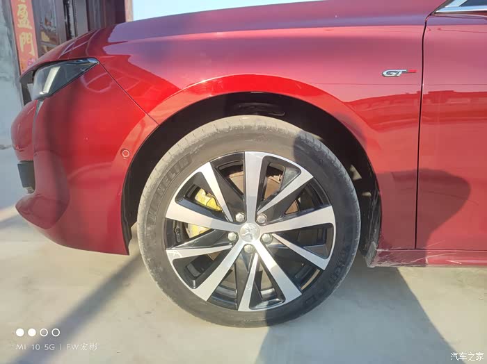

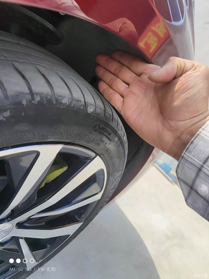

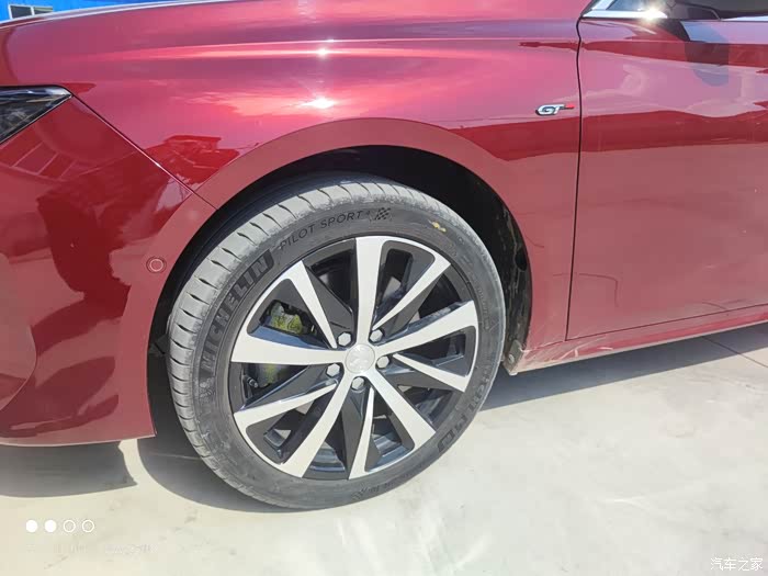

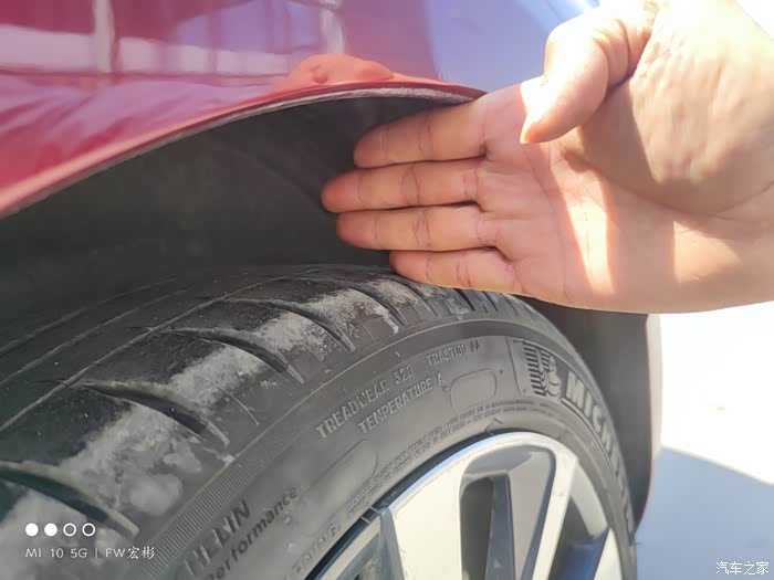

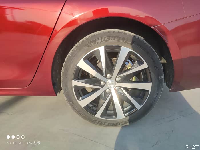

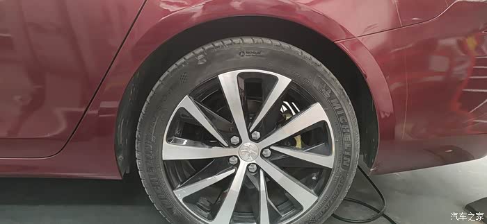

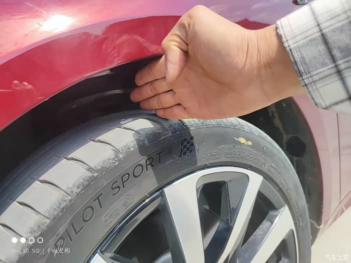

安装前我的前轮轮胎轮眉距离是3指,更换以后变为4指,高了一指约2-3厘米

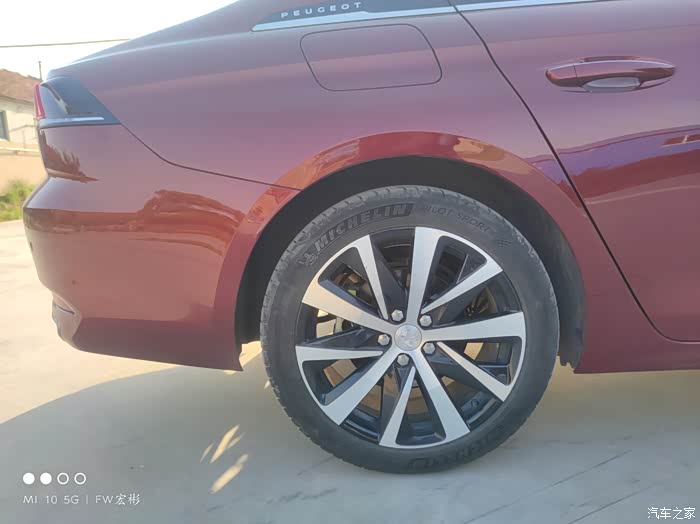

后轮也高了一指,按压后备箱感觉比原来的要软了一点,按的更轻松了
前轮
前轮

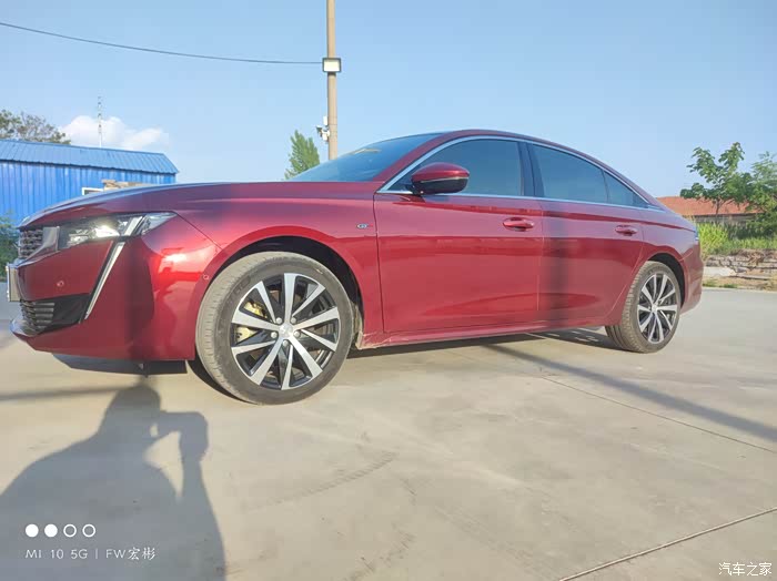

换好以后上路测试,操控目前还没有什么体验,也没法去拉极限,最大的感受就是底盘再没有那种硬邦邦的感觉了,我没接触过ds,平时开的多的也是雪铁龙,现在感觉就是两者之间的那种舒适程度,个人不追求低趴,感觉底盘高一点通过性会更好一些,具体感受还需要进一步体验了

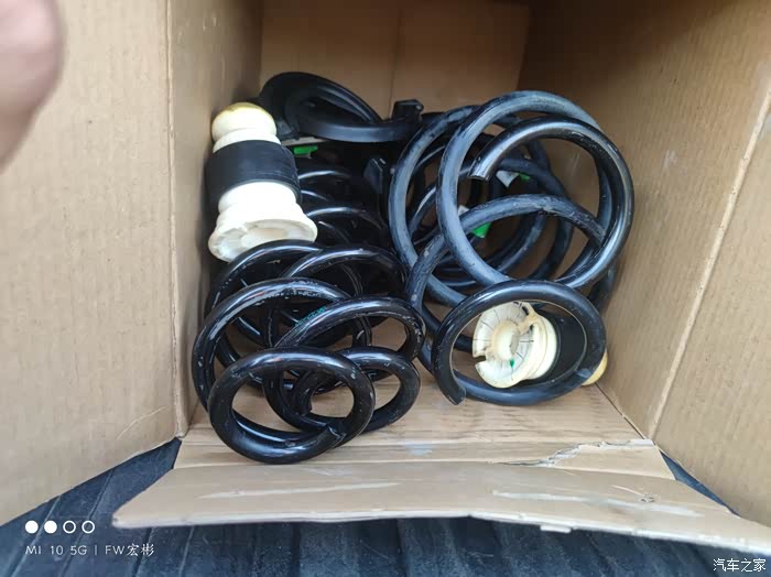

拆下来的减震器直接分解了,
