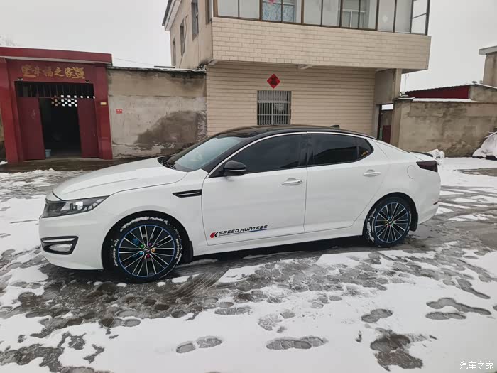

11年起亚k5买入
本人安徽六安。车子是安徽阜阳买的
2023年10月购买,当时是2w买的。回来路上加了一箱油。
买回来就有预感了。
到家第一件事,大修发动机。
跟换一大堆东西。
都是用的原厂配件,
火花塞,缸套。正时链条。听筒。缸套。大小瓦
镗缸。买回来缸臂拉伤严重。
跟换原厂减震器
发动机底盘整备完成。
准备改装内饰
原车360地胶质量挺好的,就没弄了。
先换个水晶档把。
嗯。还不错。就是冬天有点凉手。还行。
去亲戚店包了一个方向盘,
装了2个开门投影灯。和内饰脚底氛围灯,拼夕夕买的,19块9
这么看还是不错的,
牌照不打码了。都是车友。
买个避光垫,真有用,之前真皮反光,开车刺眼。
二手车,灯光上任车主改的。捡漏了,
停在路边也还是很帅,
虽然车老了,但是这个颜值我感觉还能再开5年。
一夜这个城市下雪了。
侧面真帅。
内饰还行吧,也不是很老。加了一个大屏,260。
逛街出来。忍不住拍了一张,
底下贴了一圈反光条,颜值+1
今天休息给车子里里外外洗洗。
想把地胶换成黑色的,但是这个质量确实很好。换有点浪费呀。
侧面真帅,
整体差不多就这样了。
