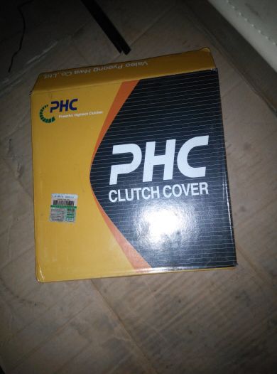

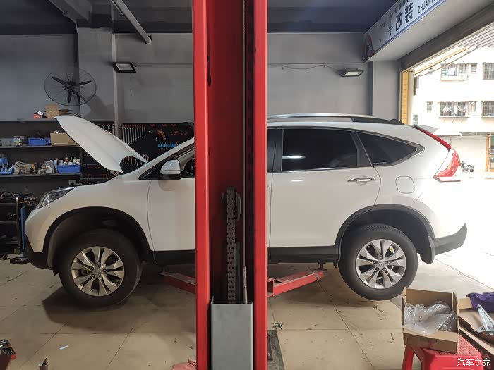

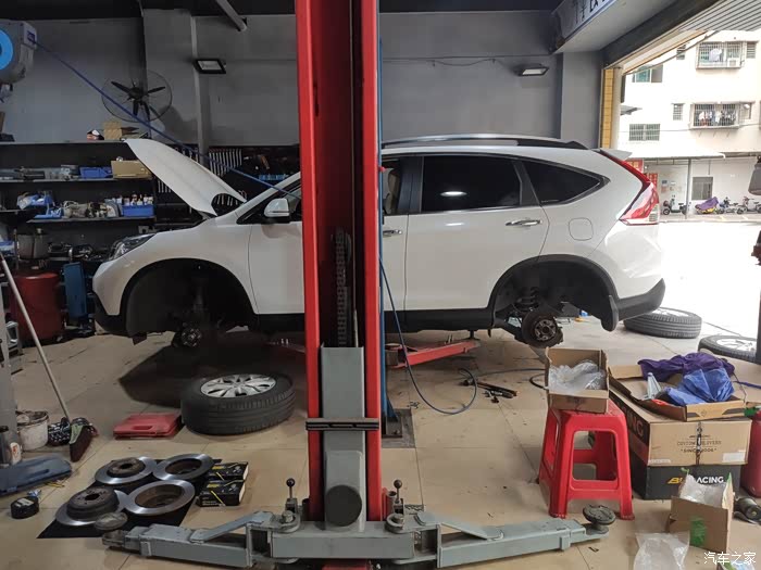

分享更换法雷奥离合器后的感受
离合器很轻了,用手按下去都不需要什么力,着车后在离合器踩着的情况下,快速丢离合器,原来的就可以明显听见变速箱框的声音,换后不框了,还是有离合器结合声,这是正常的,声音很小,在车行驶时就可以忽略了,起步很平稳,在前进或者后退不加油门的情况下,半离合状态,车子在动的情况下你想车子在动的快点,又快速丢掉一点离合,原来很明显听见(肯)的声音,现在的(肯)声只有原来十分之一,慢丢就没有声音了,起步后换挡,(我的差速器自由间隙比新车大了很多,比如原来是5毫米,我的现在只把接近10毫米了,间隙大了换挡丢离合会框的一声响)现在差速器在10毫米的情况下从一档换到五档也不会有框的声音了,估计我的车差速器间隙就是被原来的离合器搞磨损了,原来在换挡丢离合的时候注意休息在注意,还是有框声,时间长了就把差速器间隙搞大了,在4s换一套离合器要400左右,我买的300,工时60,有时不要贪一点小便宜,在汽配城换也得要200吧,所以加点钱换法雷奥还是划的来,起码操作顺畅,开起来舒服点,这是我个人的看法
