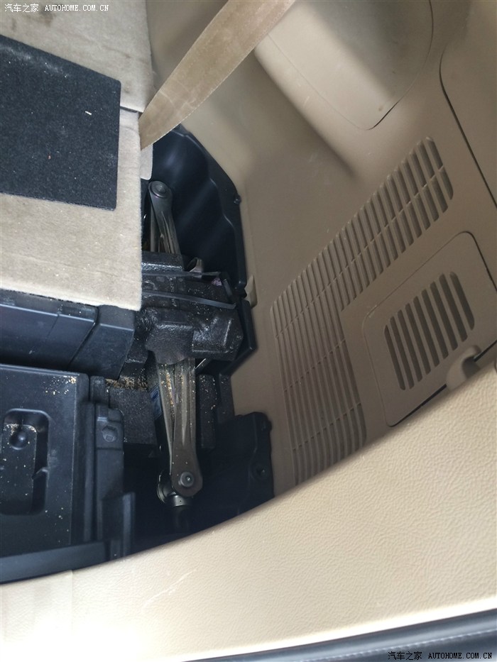

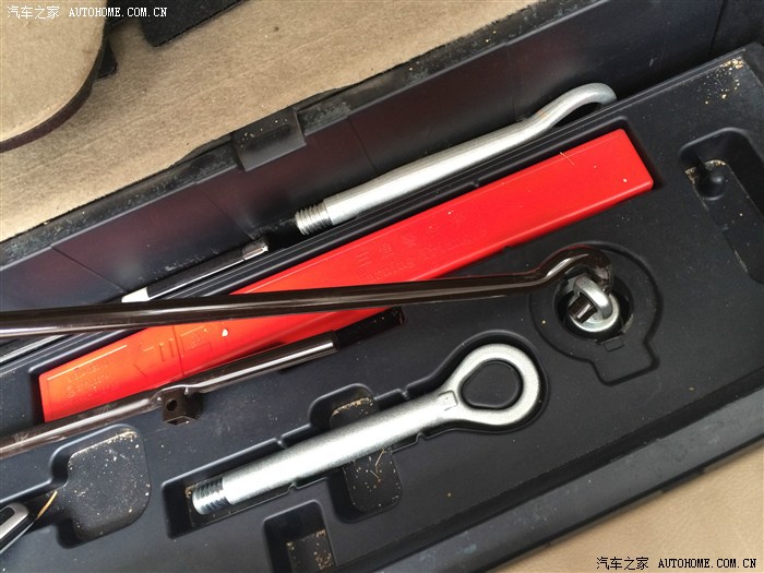

在我们这儿换个备胎10块钱就搞定了,自己动手基本没必要的,但是为了不时之需大家还是熟悉一下为好,嘿嘿,本人二十多年前学汽修的,这个东西不要学了,后备箱大家都知道怎么打开,这个忽略,顶在这儿呢

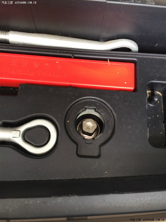

中间这个黑色的盖子打开
这个套筒头
放在这儿呢
加力杆
加力杆逆时针旋转
放下备胎

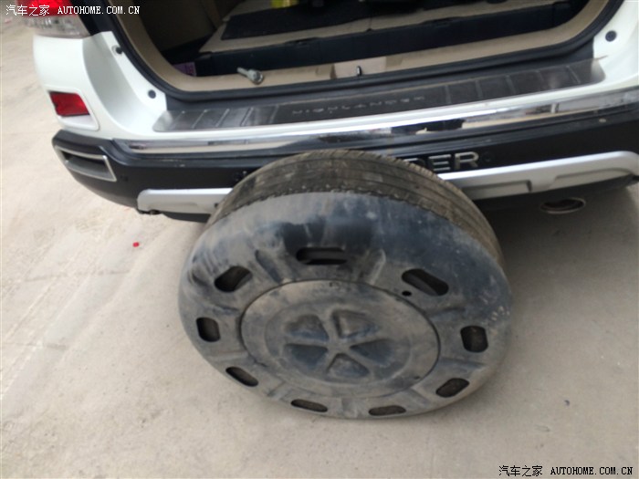

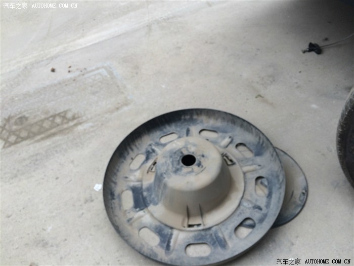

取下备胎,后面这个黑色的罩子逆时针旋转取下来
拿下来送回去

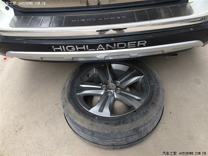

备胎取下来了拆轮胎,这点提醒一下大家,打起车之前先把螺丝拧松了

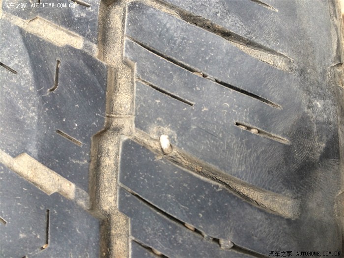

都是钢钉惹的祸
呵呵,原路放回
