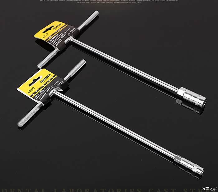

8mm套筒
8mm套筒(千万不要选那种三头的,那种套筒不够长,选下图这类)

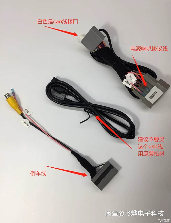

方案一:解码器
解码器。(带倒车视频接口,倒车线,麦克风和aux)
图片已删除
方案二:协议线
协议线(带倒车视频接口,can线接口,倒车线和麦克风)

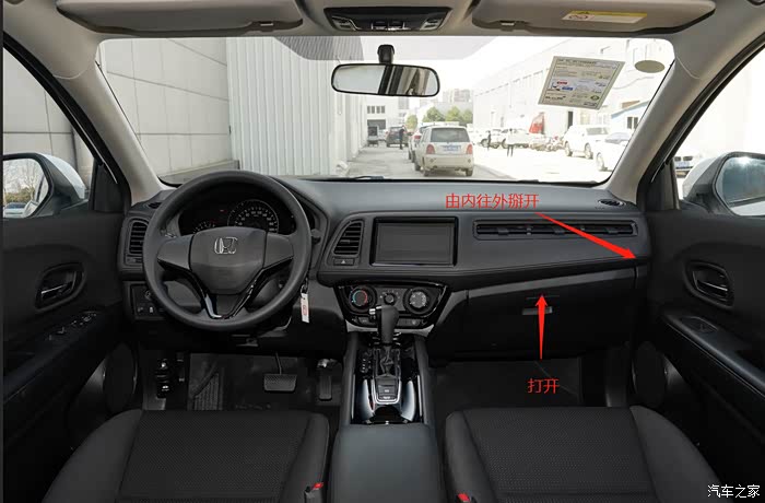

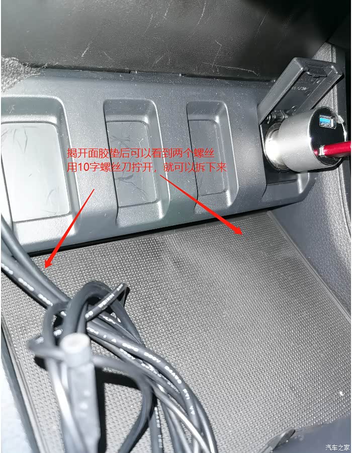

第一步:拆中控尴尬板
打开中控箱,从右下角往外搬动,然后注意屏幕旁边的那个三角危险警报灯的线,其他都是大力出奇迹,拆坏的可能性很低。具体可以看这位兄弟的帖子,
***://club.autohome.com.cn/bbs/thread/72e8efd75de72f04/89358063-1.html

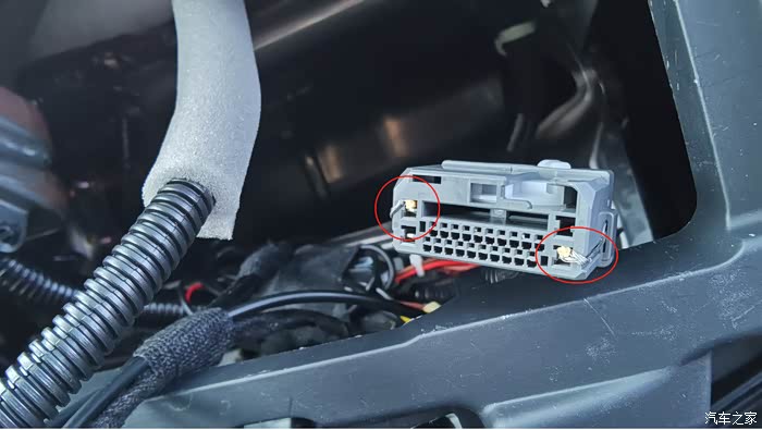

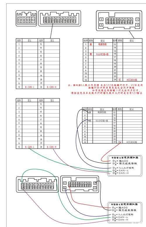

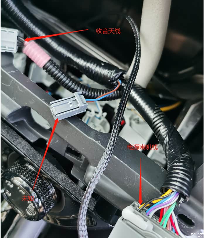

第二步:拆开那个尴尬板,里面有三条线
拆开那个尴尬板,里面有三条线,如下图,分别为收音天线,主电源喇叭线,未知3pin的接线
第三步:接线
方案一:解码器方案

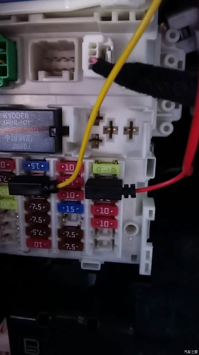

解码器原本要破线接入,这里采用取巧的方式,勉强算是无损,两条侧边的大灯线和地线可以按图中并接,确保线能接触上即可,用牙签固定一下,不影响插口插入。第24口ACC线可以在后尾接入,然后用胶带固定。
大灯线和地线接法
大灯线和地线接法
Acc线接法,最后需要用胶带固定好
接口定义图
方案二:协议线方案

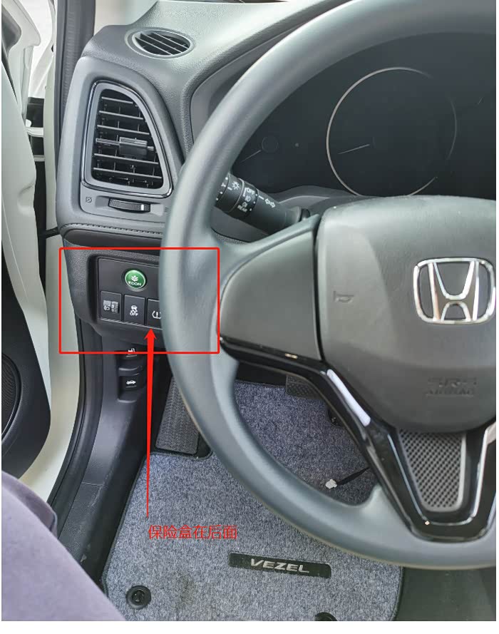

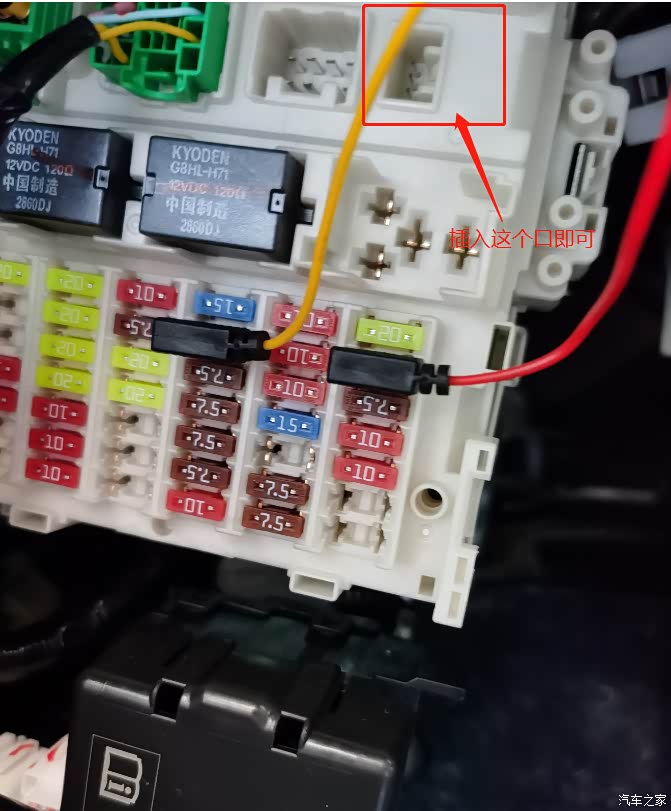

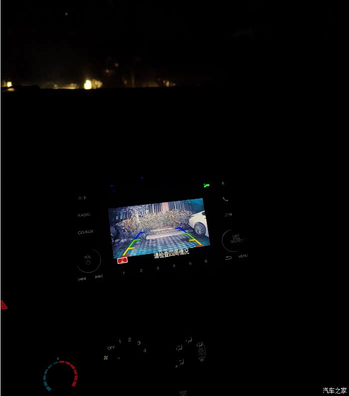

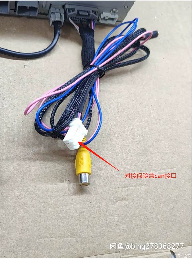

将白色的can线接口在保险盒那边插上,其他对接5寸屏即可。
第四步:倒车摄像头安装
如果需要装倒车摄像头,可以看以下链接视频,xrv跟缤智差不多。
***://haokan.baidu.com/v?vid=17372493714736700085&pd=bjh&fr=bjhauthor&type=video

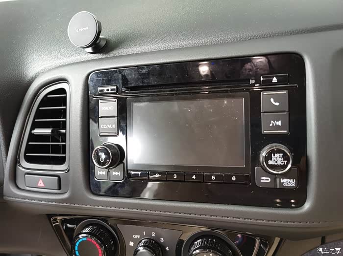

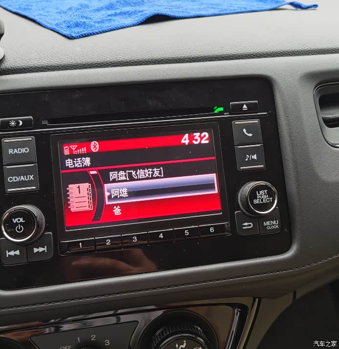

松下5寸屏装机效果图
总得来说:20款缤智低配升级18款原车5寸屏幕的成本大约200到300元之间。比较便宜,个人感觉,5寸松下屏幕的音质还可以,相较20款8寸的阿尔派屏幕音质好些。买解码器被店家带偏了,不知道保险盒上有can线接口,各位***如果选5寸屏,建议买can线的方案,除非你有行车设置蓝牙,播放视频,改为家用的要求,否则不建议。

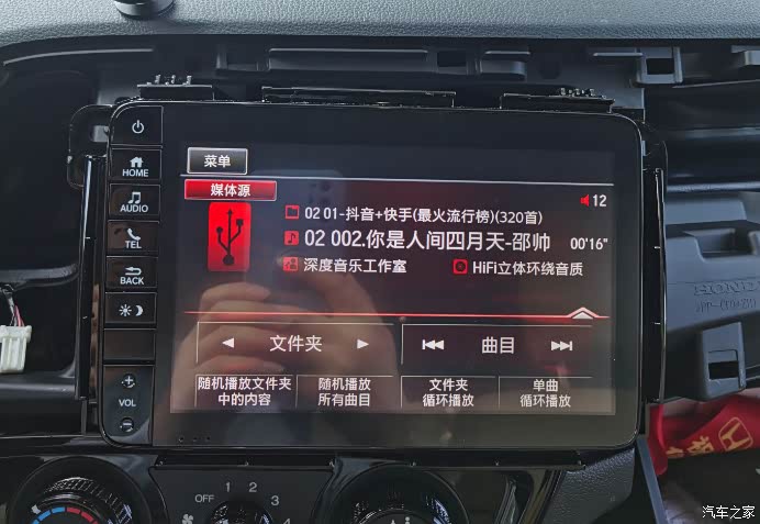

第二篇章:升级20款8寸原车阿尔派屏
工具:

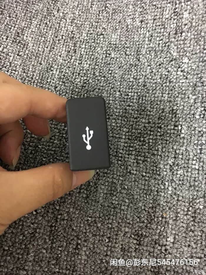

1、8mm套筒,2、十字螺丝刀,3、刀片(usb挖孔)
材料:
1、8寸原装阿尔派屏(闲鱼大概200-300之间,本人260购入),
2、胶带、
3、电源转接线和倒车线(大约80元),如果未来要升级高音喇叭,可以一步到位,买个带高音线的。
4、倒车摄像头(星光夜视大约70元)

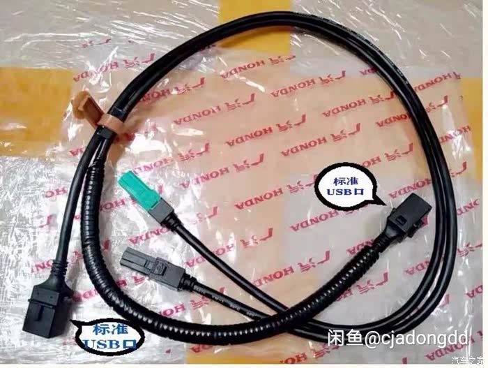

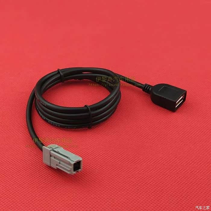

5、usb线(原装绿头和黑头,两条大约110元,5寸屏幕的是灰口,不通用插不进去的)
6、usb饰盖(2个共36元)
材料:
2、胶带、
4、倒车摄像头(星光夜视大约70元)
6、usb饰盖(2个共36元)
8寸原装阿尔派屏
电源转接线和倒车线
usb线绿黑口
建议用原装线,下面是实拍对比图,差距一目了然

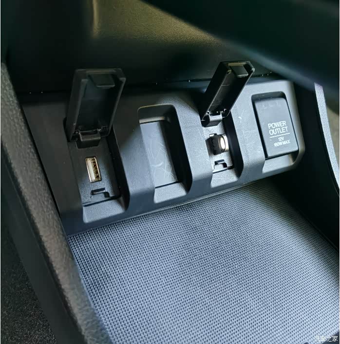

usb饰盖
跟先锋版本一样的位置,需要自己手动开孔
八寸屏幕安装步骤
第一步:取下usb大盖
取下usb大盖,准备开孔(可以网上购买已经开好孔的大盖,估计100元多点)
第二步:挖孔安装usb饰盖
大盖背面已经有些大致模子,沿着边开挖,然后调整一下就差不多了,最后卡好usb饰盖(ps:本人手工水平差,中间还挖错一次方向,能用就是了,大约用了半个多钟才搞定)
第三步:拆中控面板接线
拆中控面板(详情看上面5寸屏篇章),穿好USB线,各个插口对接好8寸屏,和can线接口(can线接法看上面5寸屏篇章),倒车摄像头看上文篇章的链接视频

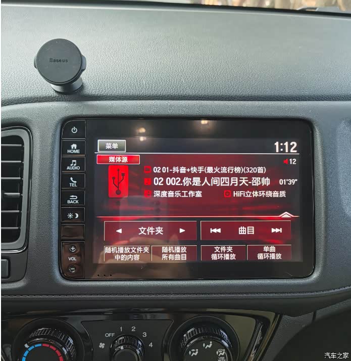

阿尔派八寸装机效果图
总得来说:20款缤智低配升级20款原车8寸屏幕的成本大约500到600元之间。线材价格占比较大比重。同一家汽车不同型号都搞一堆互不兼容的线,又不是有很大功能提升,比如从传统车变成智能车那样,涉及大量传感器的变更,这种设计真浪费资源,缺乏统一开源的精神。
后记:有两个问题想了解。
一、想升级方控按键,但问了多家都是必须更换游丝,由于游丝是很重要的安全配件,不太想更换折腾,并且网上的游丝鱼龙混杂,各位***有没对游丝研究过的交流一下?是否低配游丝的线真的不够,还是说改一下游丝接口,比如加几个针即可?
二、中控那个未知的3pin接口到底做什么用的?实际只有两条线。。
