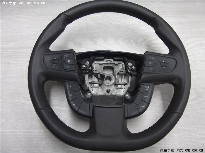

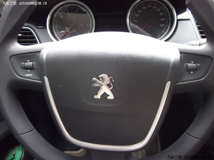

第一个步骤是更换方向盘

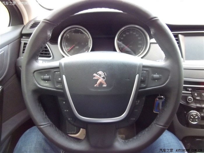

这个是X宝淘来方向盘,是2011款的,背景灯是橙色的,2012款是白色的。

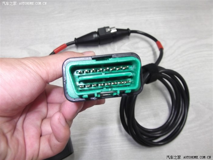

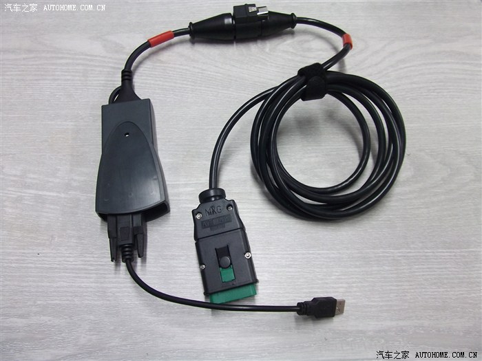

这个也是淘来诊断仪,用来开通软件的

原车方向盘,留念一下,老婆说原车方向盘手感还更好

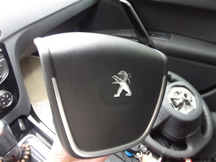

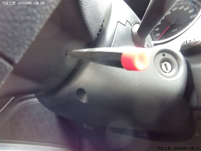

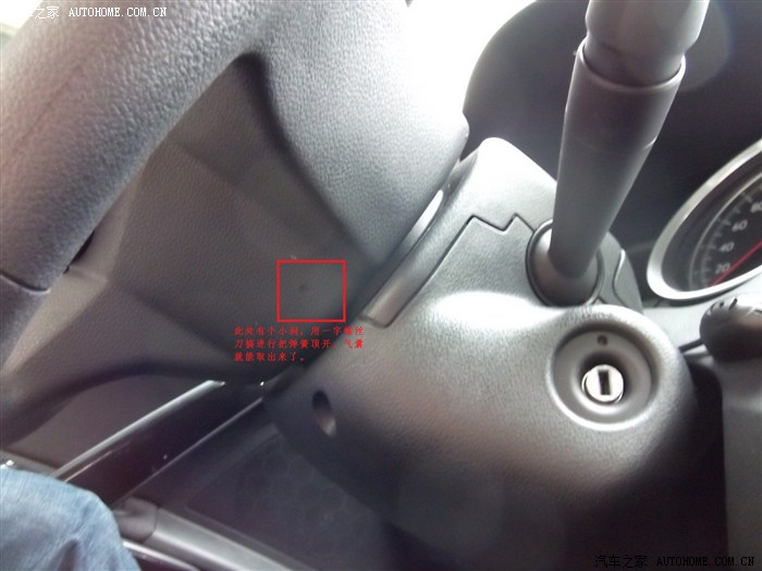

方向盘的后面两侧都有个小洞,用一字螺丝刀插入

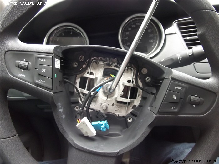

顶到低了后感觉压到一根弹簧,顶一下,气囊模块就出来了(不用担心气囊爆出)两边都一样,都顶出来以后气囊模块就能拿下来了。
气囊模块弹出来了。

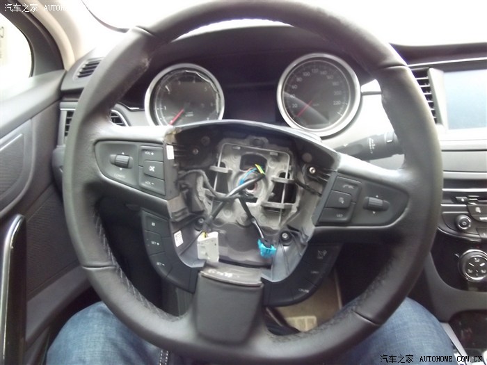

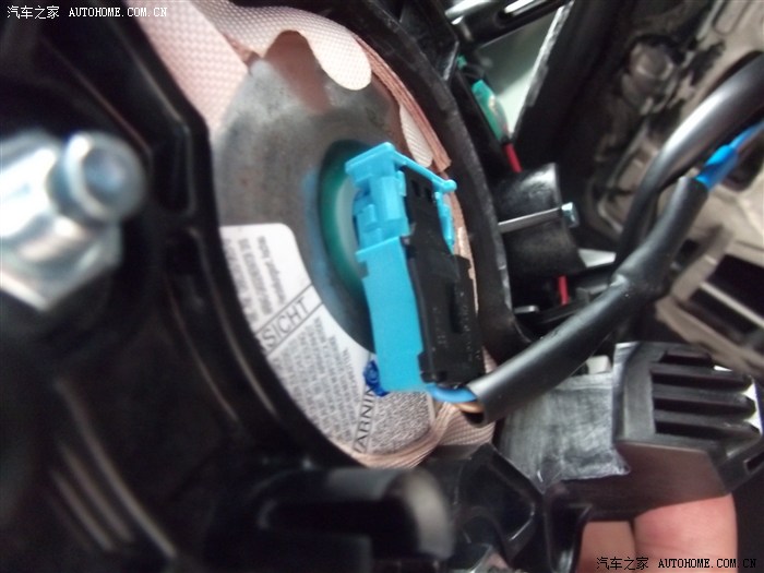

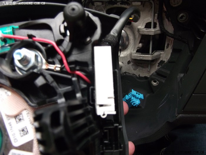

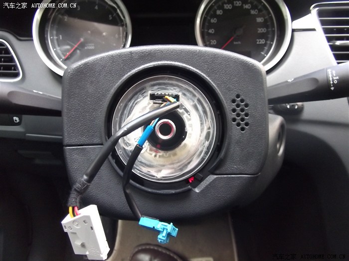

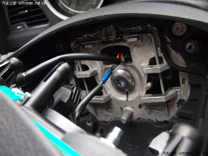

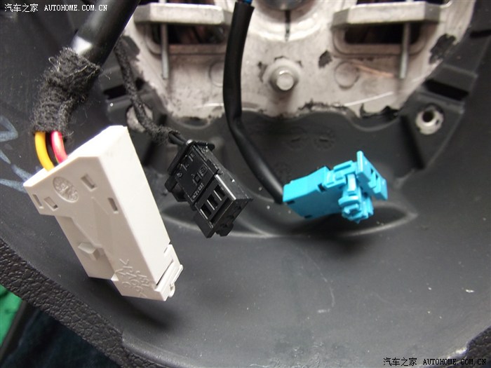

接下来的步骤都要很温柔。这边重点强调一下,拆气囊就拆气囊上连接端子,千万别去拆游丝盘上的那个端子。不然气囊游丝会被拔出来。
图片中间那个大螺母上的那个连接线就是气囊游丝的连接线,千万别去动他,我就是拔了以后游丝都出来了。(小白鼠的命运啊

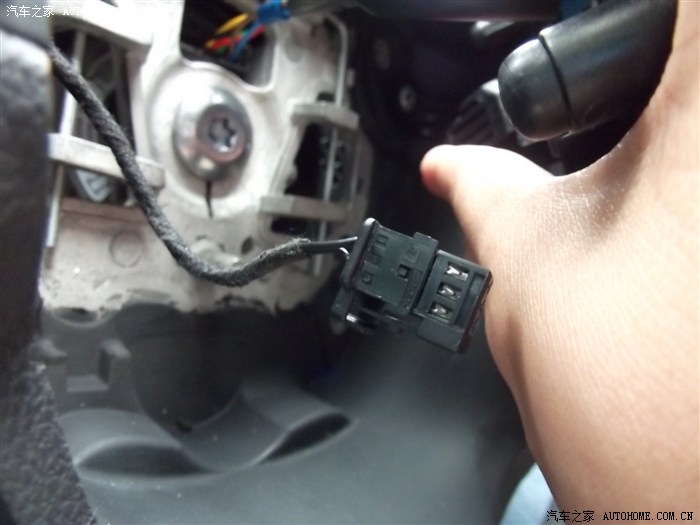

下面把方向盘的按键连接端子取出
把气囊的连接端子取出
这个应该是喇叭的端子取出
就是这三组端子取出
气囊就拿下来了,好好放好。

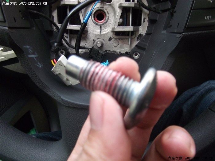

下面采用梅花的直角工具把方向盘的螺母旋出,这个要有耐心慢慢旋
取出后的螺母。
下面用点力气把方向盘分离(注意:别把气囊游丝盘一起拔出来了,拔完后的中控台感觉像是没头的苍蝇,各位看官要有思想准备

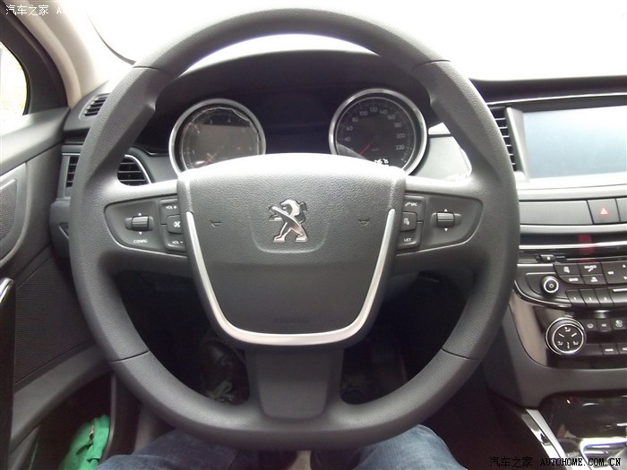

然后把定速巡航的方向盘安上去,把各个模块的端子复位
最后把气囊安装上去,到此方向盘安装完成。

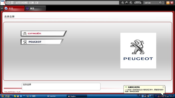

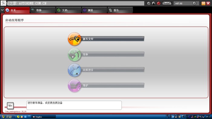

我采用的是diagbox软件(现在有7.02版本了,需要的可以私信找我要)
diagbox的安装教程这边不详细描述,懂点软件的人基本都知道
安装小指南:
首先就是确定你的系统是否为 XP 纯净安装版(可修改非UNICODE 语言)和 win7 旗舰版 32 位或者 win8(可安装成功尚未检测连车使用是否正常)然后请将刻录好的光盘或者将好虚拟光驱挂载上 ISO 镜像,接着就是修改非   UNICODE 语言等待电脑重启后就可以运行。
前期的安装文件运行读取完成后会有提示激活的选项,因为已经修改了部分的文件,不需要运行破解补丁,直接激活就可以了,只需要输入 SACRY01 后确定,下来会显示 NOT NEED CODE  02FFFFFF,然后确认。成功激活就会正式安装了。
软件开通步骤:
软件开通要在3个地方开通才能完美实现巡航,缺一不可。本人就是折腾了无比久才全部搞定,这边自我纠结一下

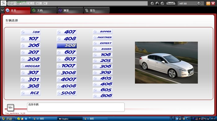

首先打开diagbox软件,选择狮子(你要选雪铁龙俺也没办法)

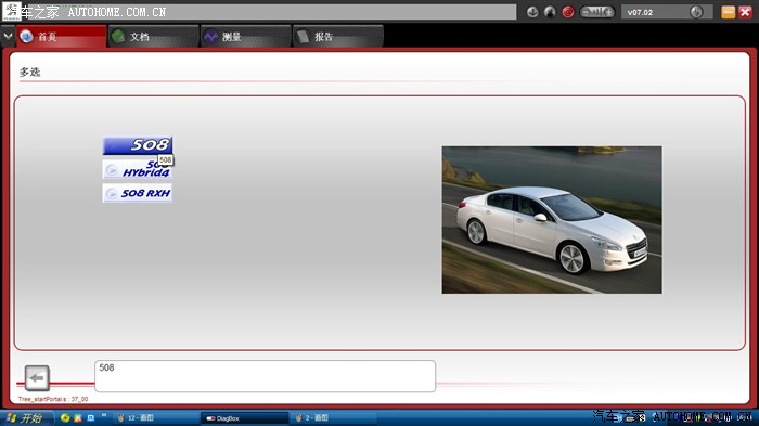

接着选择508
别选混合动力或者旅行版了

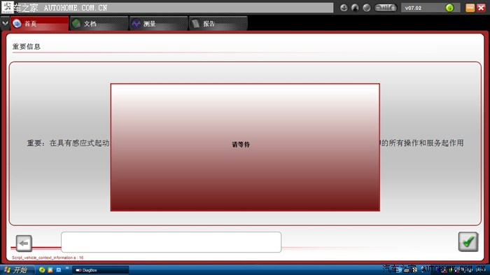

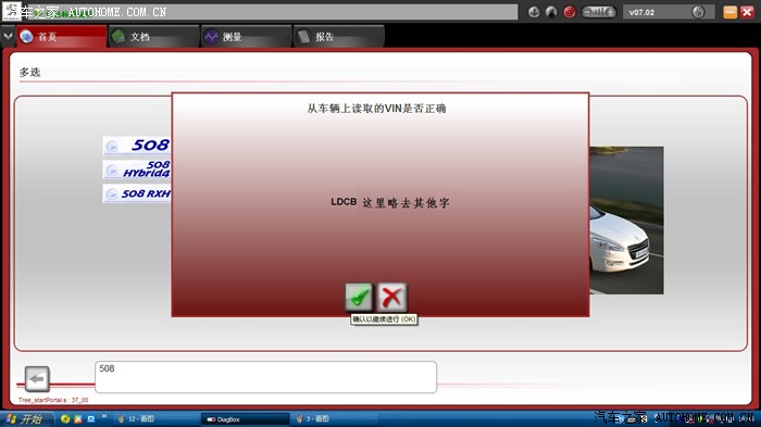

这时候会读取车子的Vin码,点确定
然后就按提示点击打勾

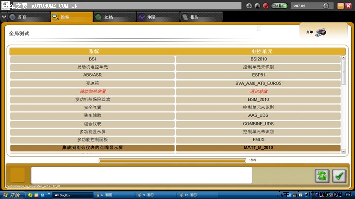

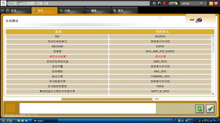

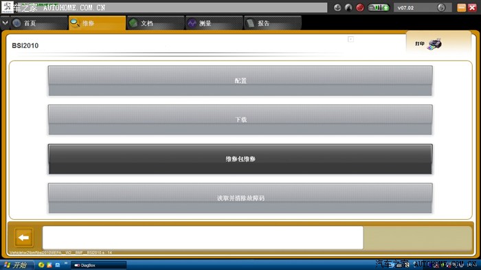

系统会逐项自检后列出所有的车辆电路模块,我们要设置的是“BSI”、“发动机电控单元”、“集成到组合仪表的点阵显示屏”三个模块。

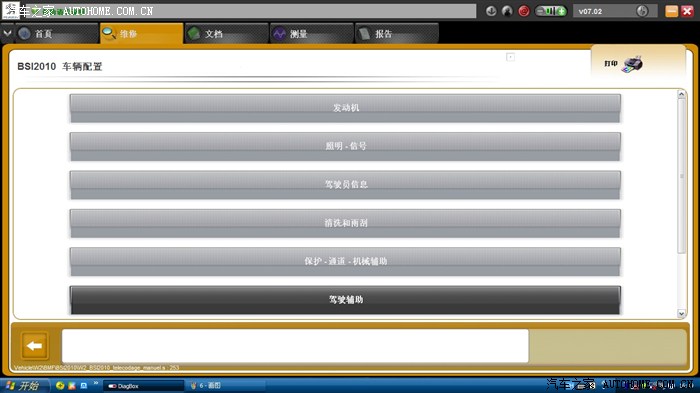

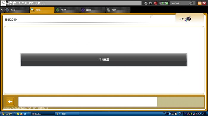

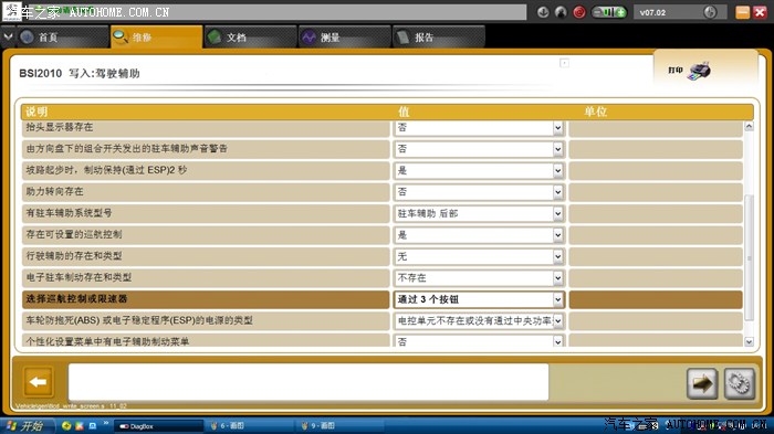

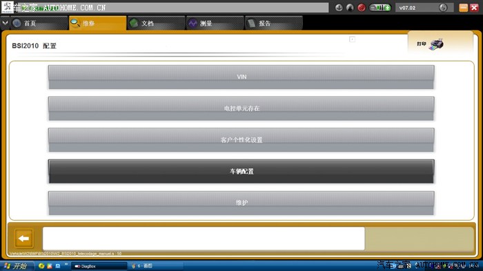

先对BSI进行设置
选择配置
手动配置

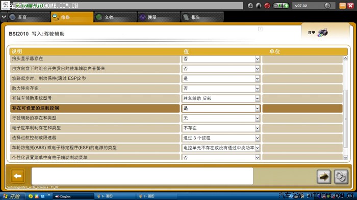

选择车辆配置

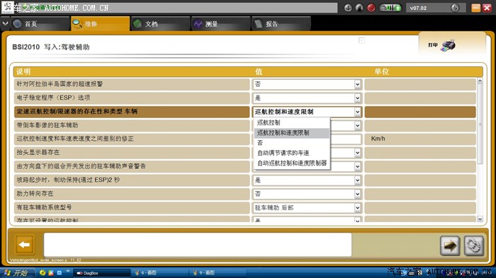

选择驾驶辅助
把定速巡航控制选型设置为巡航控制和速度控制
存在可设置的巡航控制选择是
选择巡航控制或者限速器。选择通过3个按钮
至此驾驶辅助设置完成

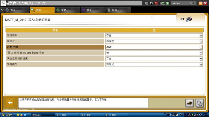

接下来设置点阵显示屏
选择MATT_M_2010
把巡航控制和车速限制还有调出存储速度都选择存在。

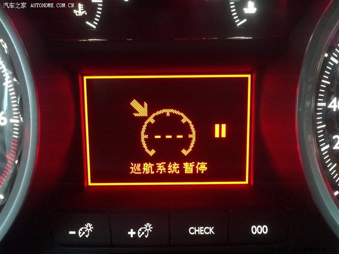

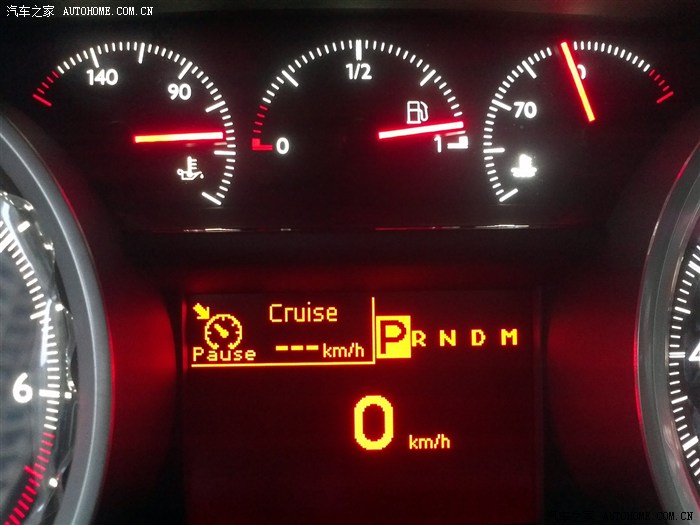

至此点阵模块设置完成,这个时候中央显示屏就会出现巡航控制的界面了。点阵显示屏会由红色变成橙色。

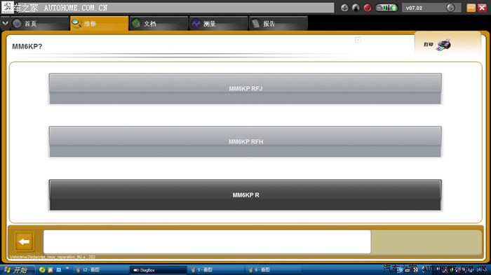

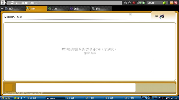

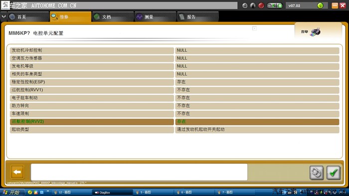

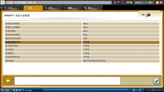

最后一步是发动机的设置,这个也是我研究了最久。

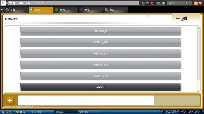

选择发动机电控单元,别管未识别
出来一堆英文,选择MM6KP,这个就是发动机的ECU了
508的是MM6KP R的型号

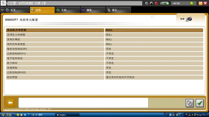

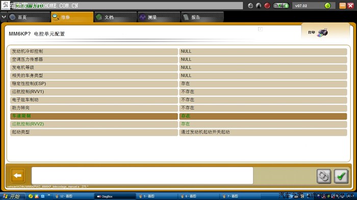

出来界面,看到了巡航控制了吧,这个时候别兴奋了,记得选择RVV2,(小白鼠当时点了RVV1,心里哇凉哇凉的)

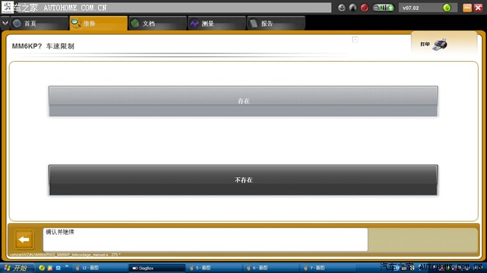

然后把不存在改成存在
速度限制一样
改完后会有绿色的存在,都改好了点设置
按系统提示关闭及开启点火开关(这边不是要启动发动机,是关闭和打开点火开关)
设置完成后,一切OK
绿色的变黑色,成功!
至此所有工作完成

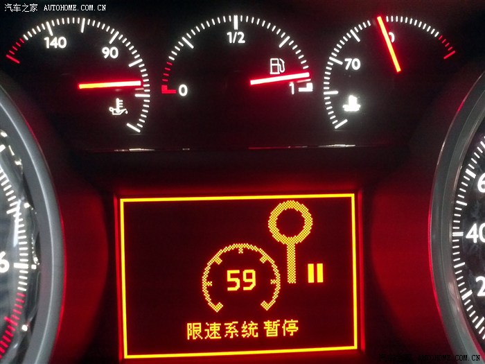

限速功能OK
巡航系统OK
一切OK

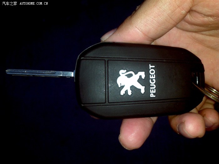

最后来个认证的钥匙
