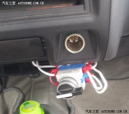

副驾开关固定在点烟器下面,

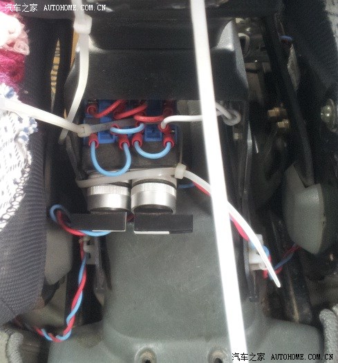

后面两个开关固定一起在中央扶手下面,操作上可能麻烦一点儿,外观也不漂亮,但是只要实用,我不在乎。
侧面看是这样

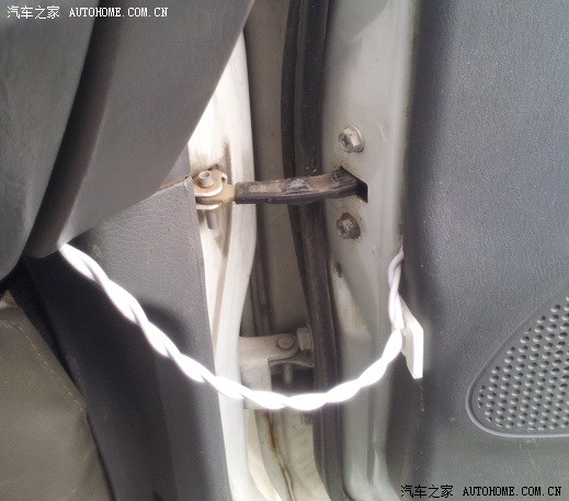

这是从开关到副驾门走线。
这是后窗的开关,同样要从门里接线出来,和上图一样。

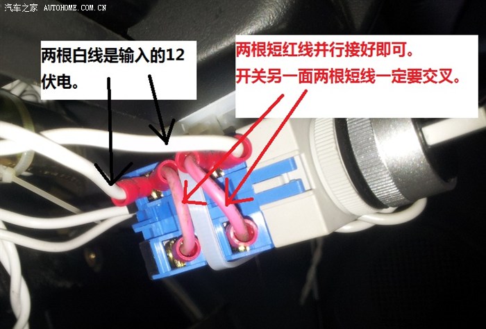

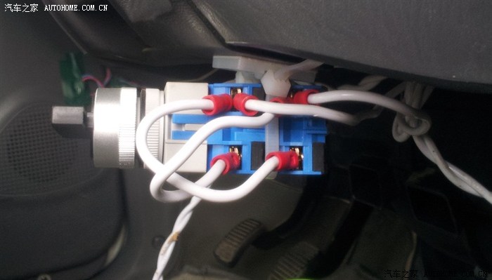

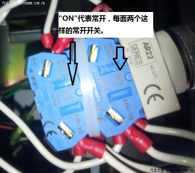

1. 开关, 请看图片,每个开关上有两组(每组2个)“常开”的开关。(通常的工控需要“常开”“常闭”结合,但是这里不要。)买开关时说明都是常开的即可。另外本人买了些接线端子,所有连接处都是压接的端子,主要是连接可靠,好操作。
2,输入端接法见图:
3, 输出端接法,黑箭头指示的就是上面看到的连接到门里面的线,和电机两根线接上即可:

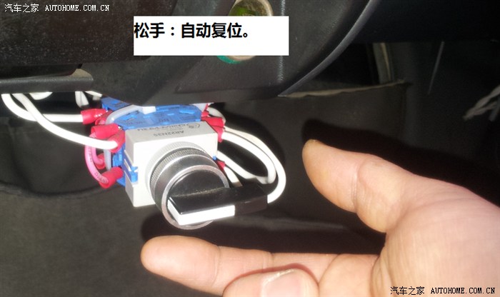

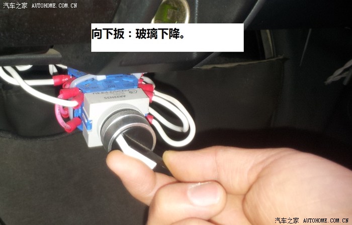

3. 接好后,上升,下降试试:
松手都是自动回位。
