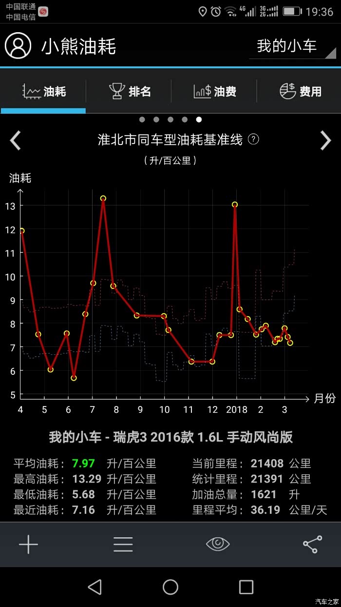

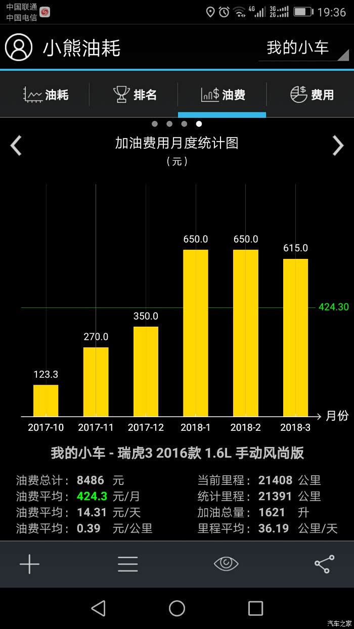

16年7月购买虎子至今已经有一年零六个月了
跑了两万多公里
烧了1621升油 花了我8482块钱油费

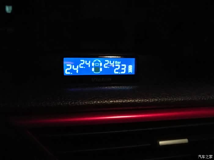

免费保养四次 更换左侧漏油后减震器一根 截止发贴为止对油耗 售后 车况基本满意 这车到手淘宝买了座套 大包围脚垫 四S送的脚垫太差了 为了行车安全添加了伟力通胎压检测

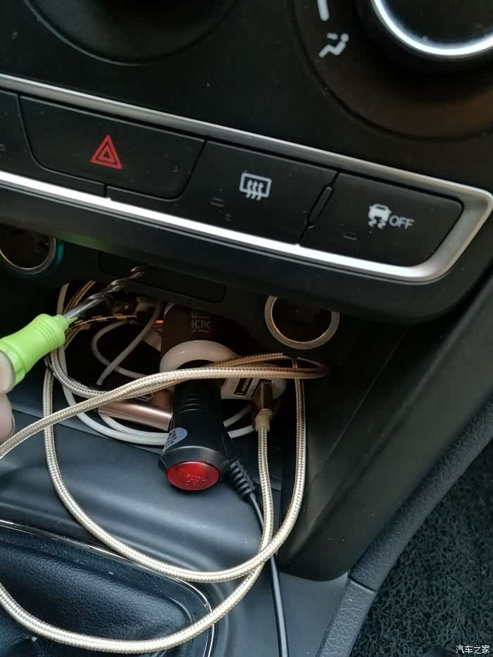

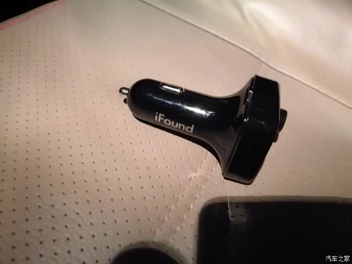

购买了凌度行车记录仪前后双录 倒车切换后视 解决了低配无倒车影像问题 低配无蓝牙开车时电话来了不方便接听 又添了个方正蓝牙播放器

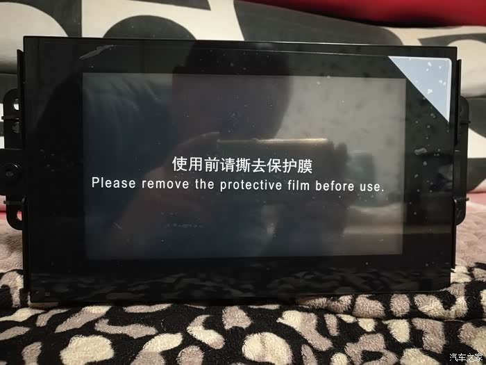

可听歌无法选择 蓝牙电话声音偏小一直困扰着我 看坛友们加装中配原装屏 终于忍不住下手淘了个 也来给我的虎子打扮打扮

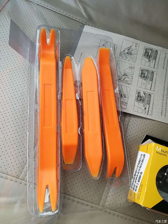

同步网上购买了USB线束及模块 还有拆车工具

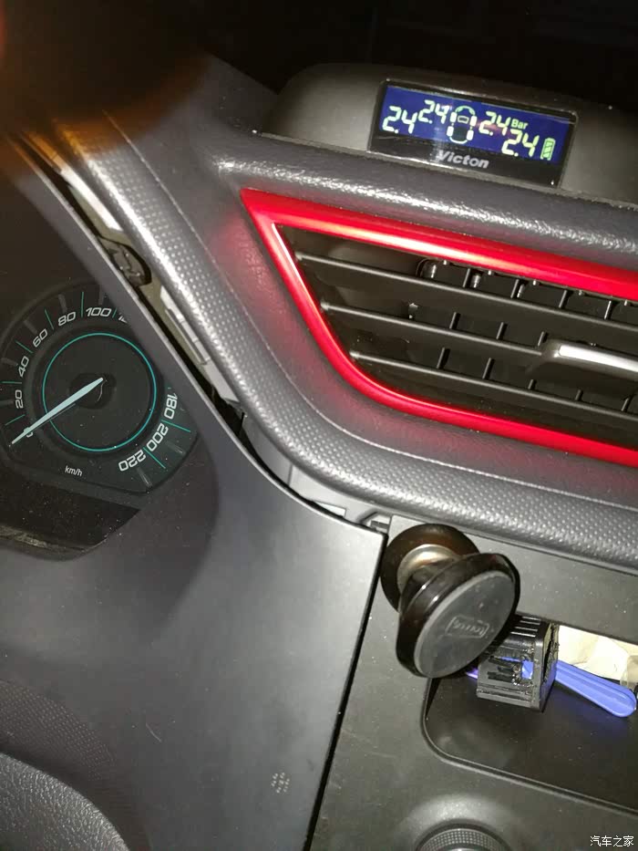

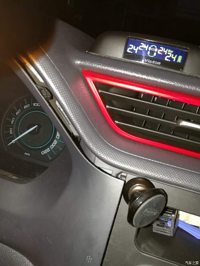

由于卖家第一次发的屏有裂纹 换货耽误了 预拆了下中控塑料面板 看看工具趁手不 同时参考坛友拆车贴

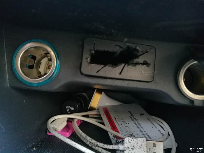

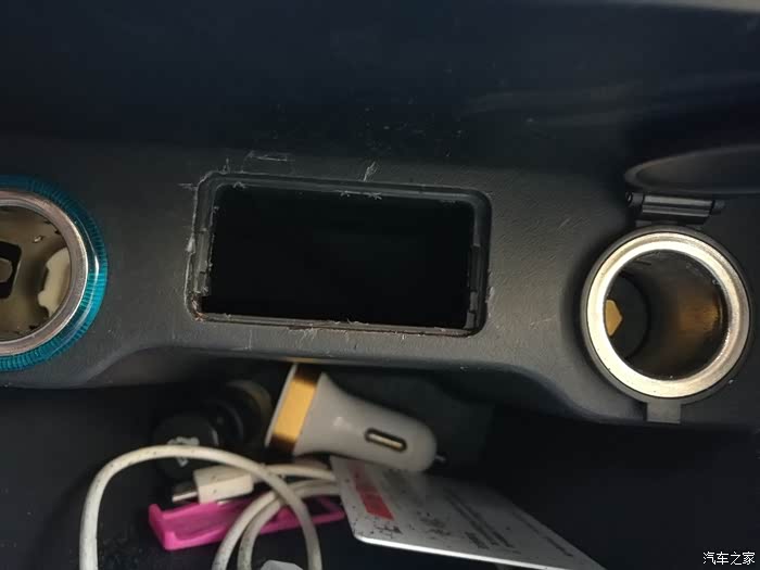

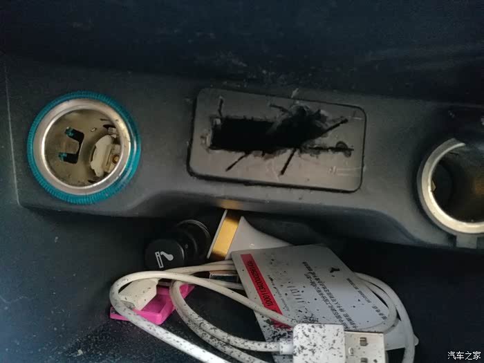

中控屏退回了 有空就先搞下USB接口吧 我没有按坛友说的拆挡把和空调面板 我考虑到这挡片换了USB模块后已经没有用处了 与其拆空调面板什么的 不如暴力破坏 这是暴力破坏工具
图片已删除

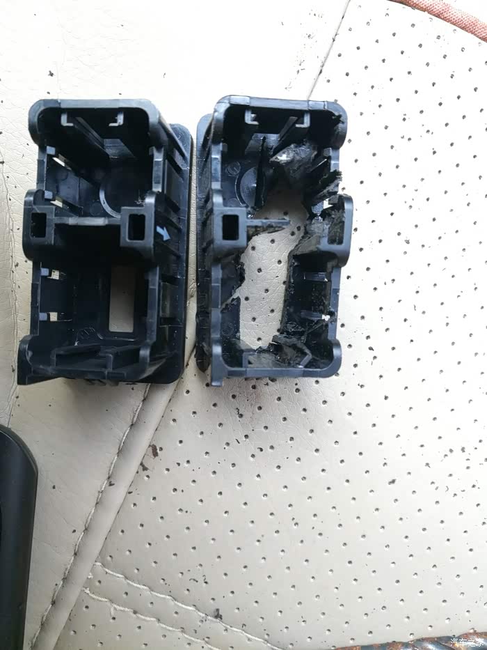

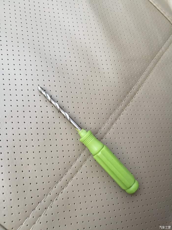

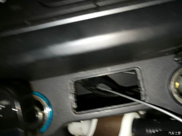

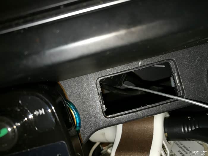

我先用钻头 给它打个孔
然后从空这里开始了暴力破坏

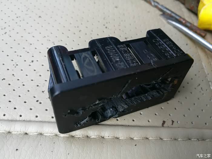

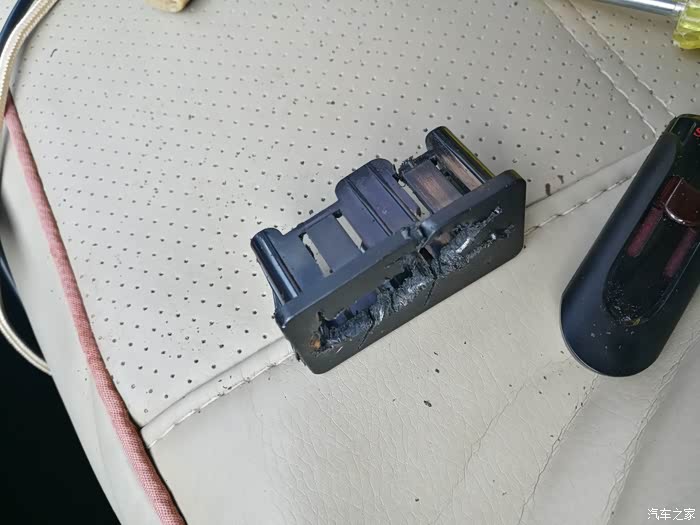

拆了出来的原挡板 其实说模块更恰当

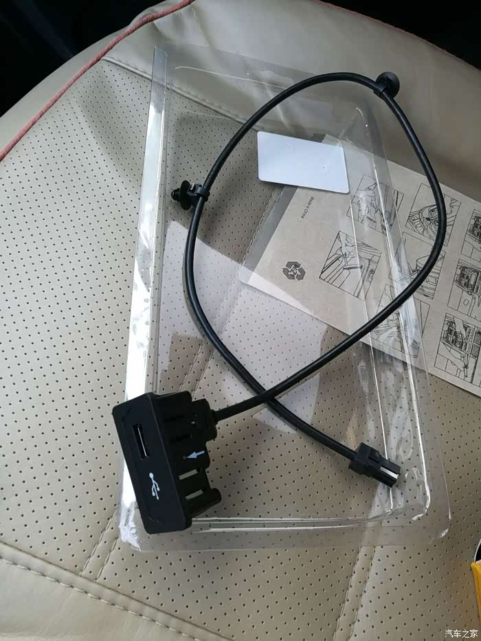

和购买来的模块来个合影
其实不买这个也可以 拆空调面板完整拆下来 自己打孔 可以省15块钱了 拆后的孔
由于没有中控屏 只能停工了 开车出去转转 接受下爱国主义教育 顺便买几个烧饼去

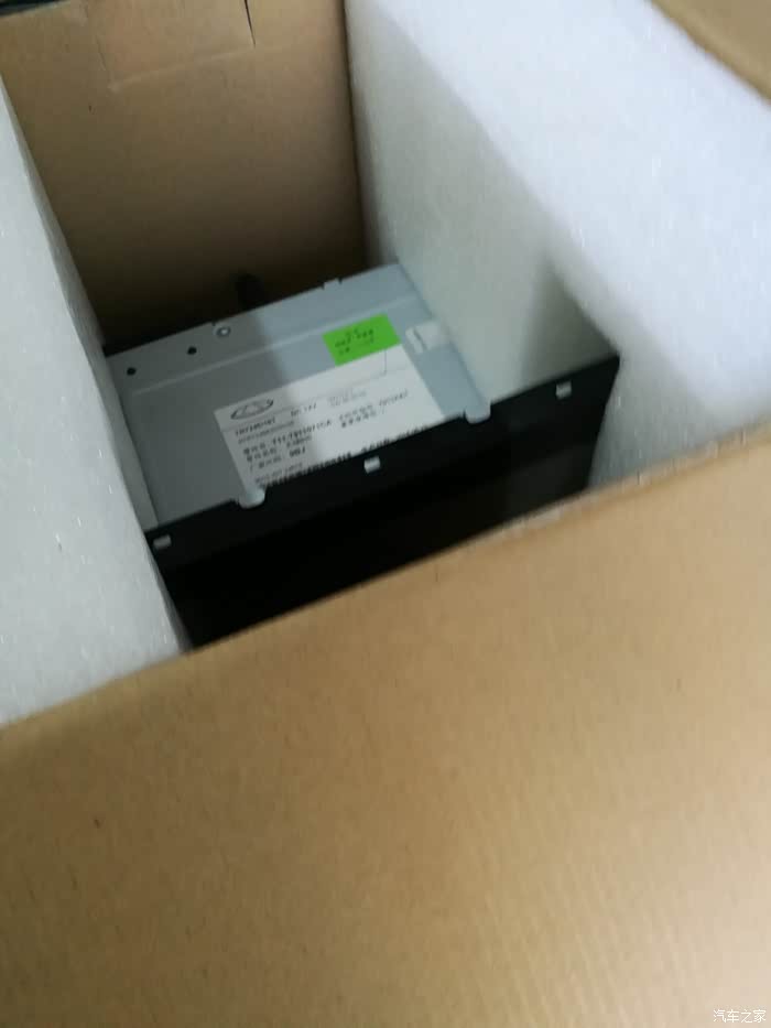

收到中控屏继续开工

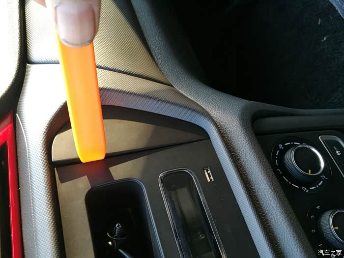

拆中控台塑料

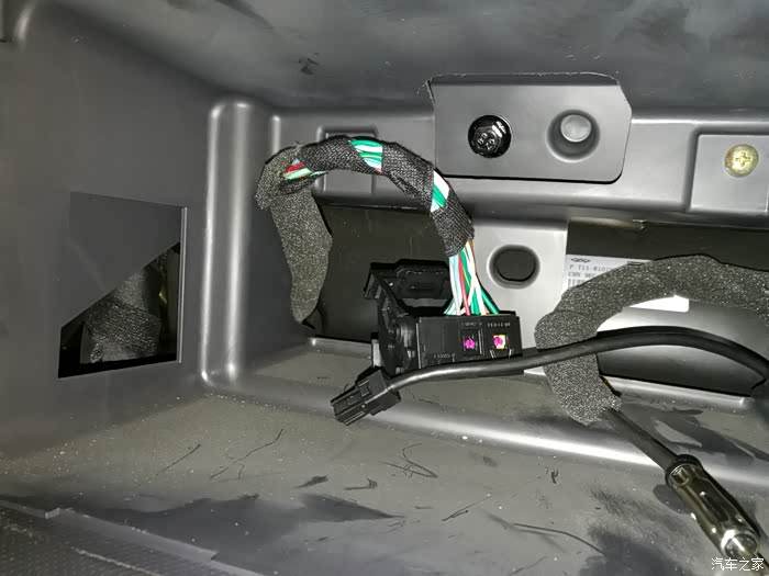

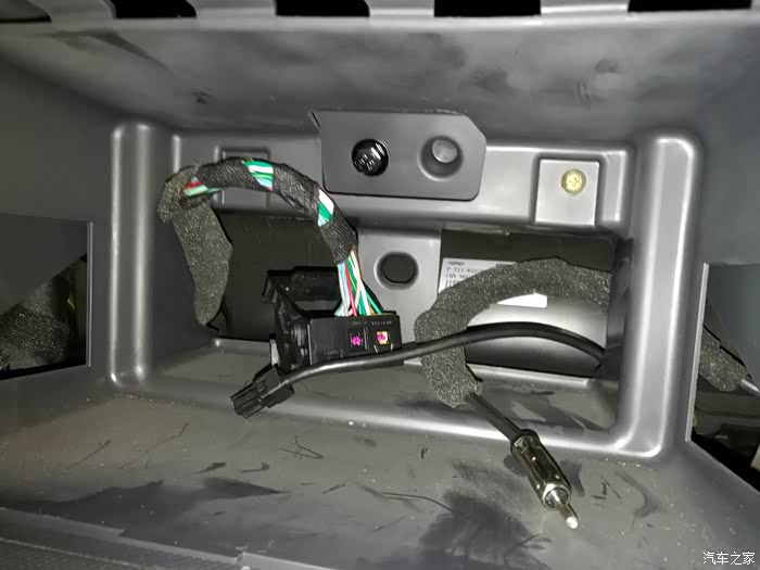

撬开塑料后有四颗螺丝 拆了后掏出来收音机 拆掉线束 线束有卡扣 坛友已经说了掰开才能拉出线 再拆开手套箱 用来穿USB线 把USB线从收音机空穿下去
从手套箱伸手进去 把线束丢进
从这里可以看到 线束插头 找个细铁丝把线勾出来

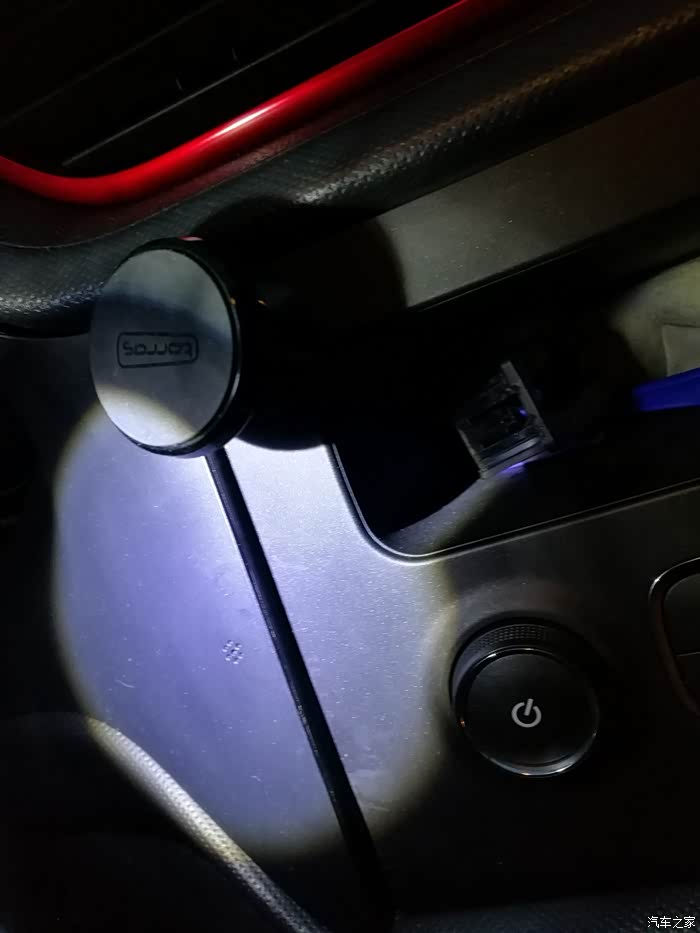

插入模块 插好中控屏线束 拧紧螺丝扣上面板 中控屏与USB安装完成 手机映射功能正常 蓝牙电话 收音机正常 usb播放正常 达到预期
