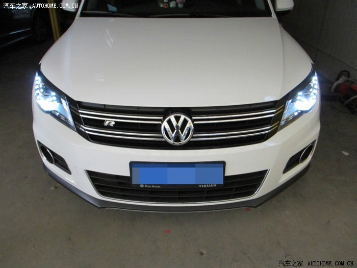

氙气灯总成:网购,3000米。。2012款U型LED泪眼氙气大灯总成,龙鼎的,又称山寨。。。做工确实不咋地,但不进水,原装位,不破线,这几点才是最主要的。。

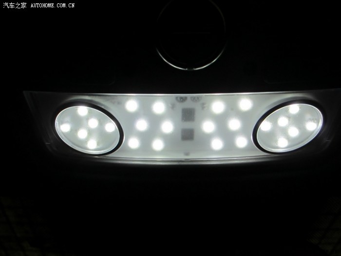

全车LED阅读灯(180米)、倒车灯(200米):都包安装。。惊X光电的货,上海比较有名的一家,东西质量不错,所有东西都不报警,最主要,保修3年,有问题开过去直接换新的,这点比较安逸。。缺点就是价格比外面山寨LED稍贵。。。

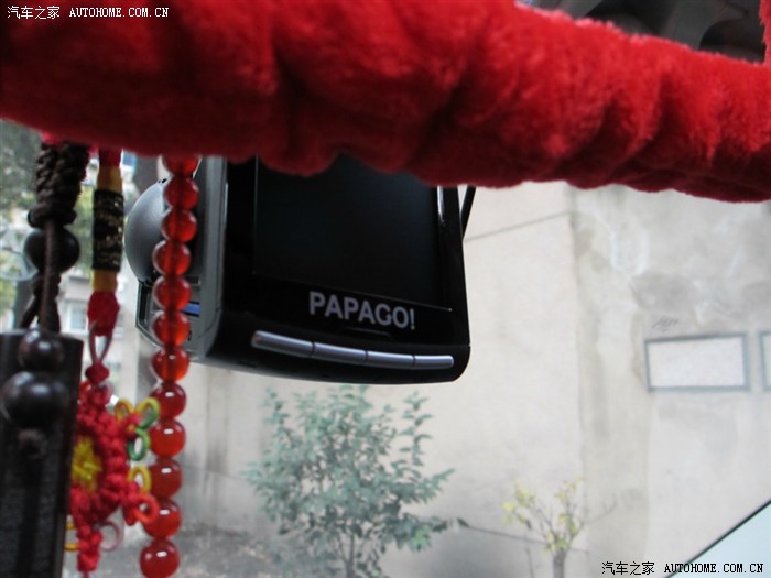

还有行车记录仪,700米。。PAPAGO的。。。这个也曾买过山寨,但是一份钱一份货,网上号称1080P的山寨机,其实就是30万象素摄像头+电路板+个塑料外壳,买过来后来直接退了。。

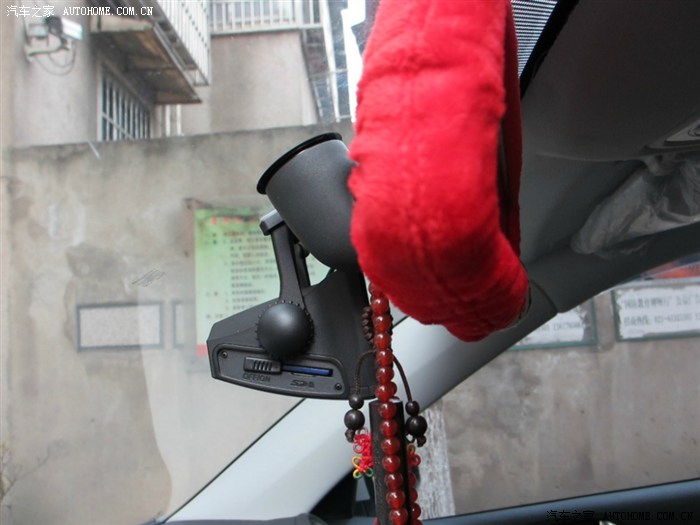

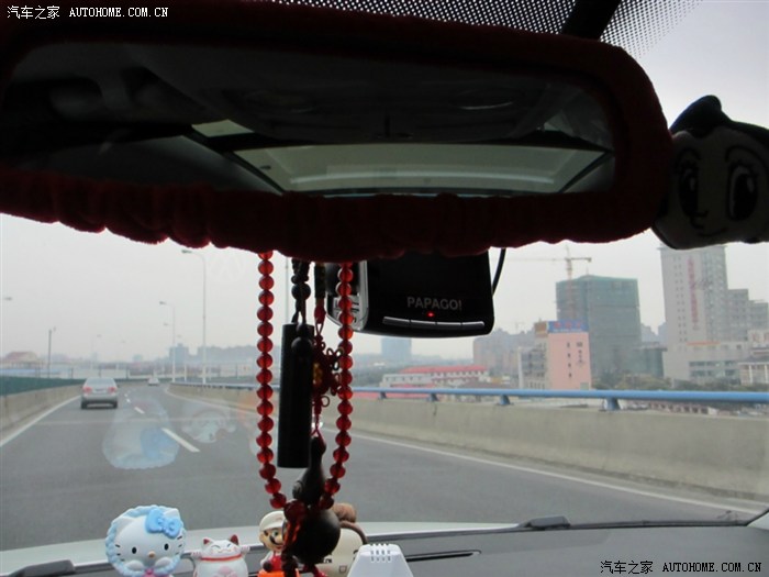

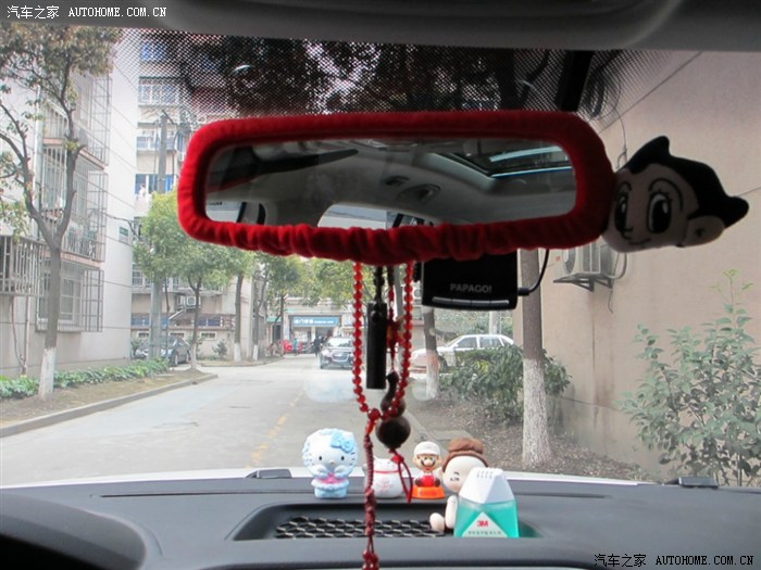

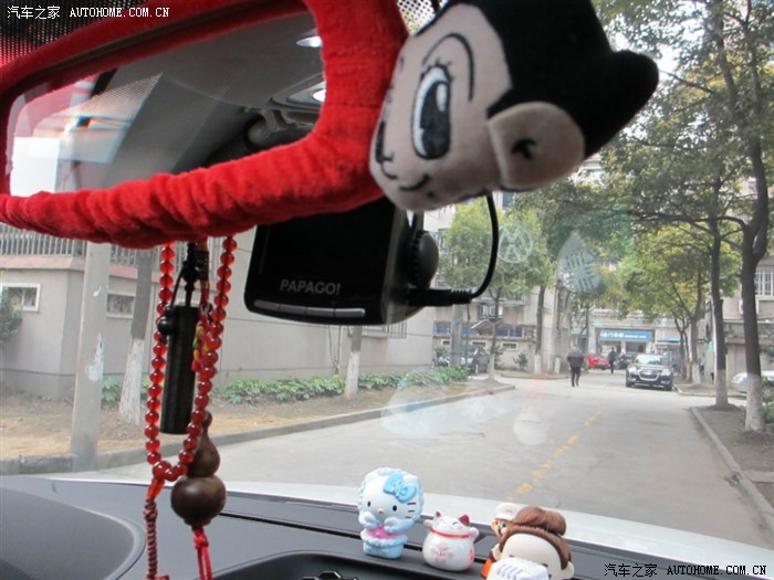

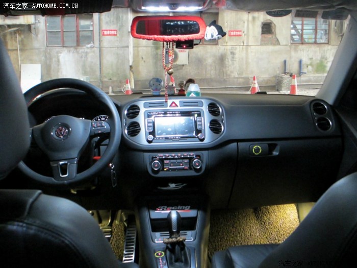

行车记录仪走线感觉比较满意,原本首选是走阅读灯取电,后来拆了顶灯控制单元后,发现里面都是常电,就是解锁了,行车记录仪就通电工作了,然后锁了车要过15分钟才会自动断电关闭,比较不爽。。第二方案是点烟器取电,但是2012款途观扶手箱12V点烟器给简配了,点烟器取电要么接在后备箱要么接在空调下面烟灰缸里,前者走线肯定有问题,肯定会有明线露出,后者要拆排挡总成,以后万一坏了维修也要全部拆开,所以第二方案也放弃。。最后还是找了刚刚,查了下电路图,借了保险丝盒10号保险丝取电,不破线可谓真正无损安装,另外PAPAGO电源也经过改造,直接扒开点烟器插头的塑料壳子,直接在里面焊了正负极线,然后接在10号保险丝上,线从阅读灯上面穿到A柱,电源藏在仪表台左面饰板里面,没有多余的线露在外面,以后即使坏了也很方便拿出来维修。。现在是车子拧钥匙通电,行车记录仪自动工作,拔钥匙自动断电行车记录仪停止工作,满意。。。

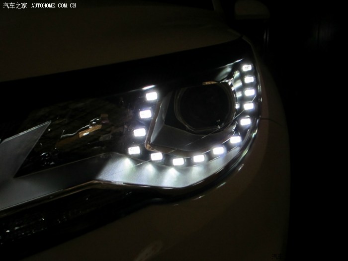

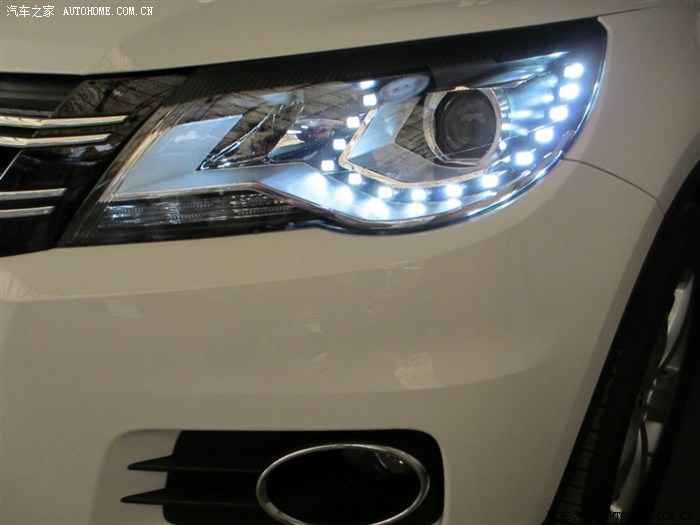

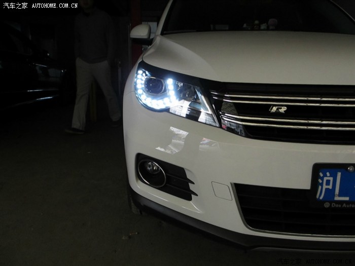

龙鼎2012款氙气大灯总成,LD不同意在上原厂随动的,所以打消此念头,继续用它。。。

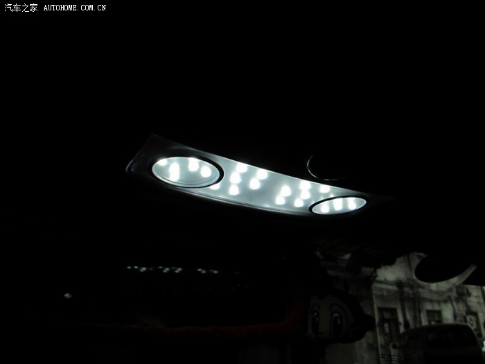

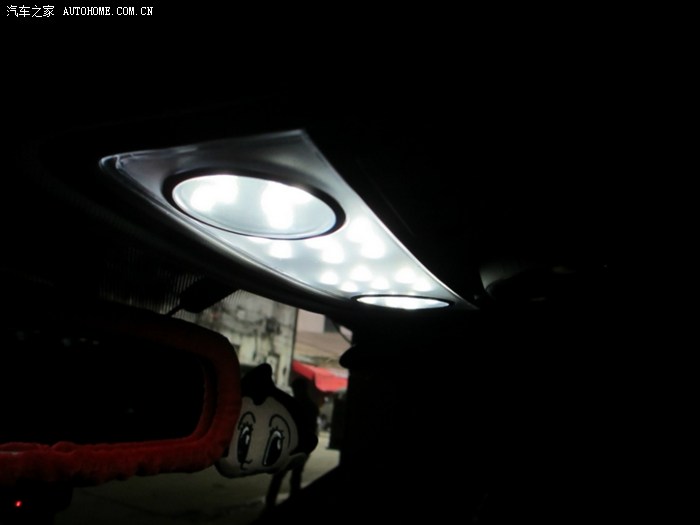

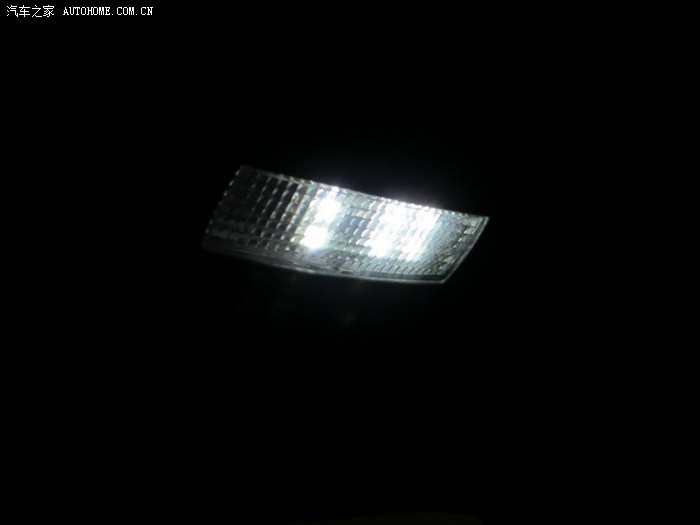

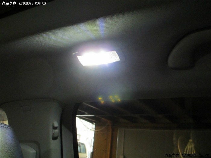

阅读灯,比较满意,晚上真的很亮。。。
看看里面的电路板和做工,为什么山寨不敢买,就是这道理。。

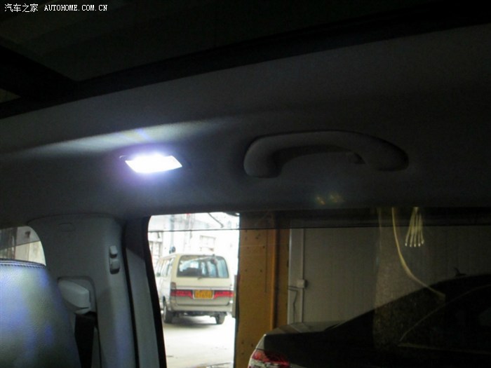

后排阅读灯
LED室内阅读灯,白天效果,晚上就更加给力了。。。

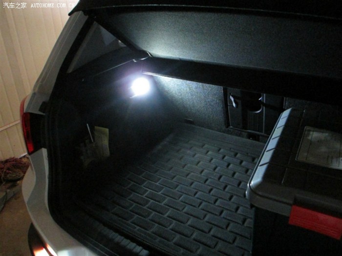

后备箱灯,晚上找东西方便啊。。。还有手套箱灯,忘记拍了。。。

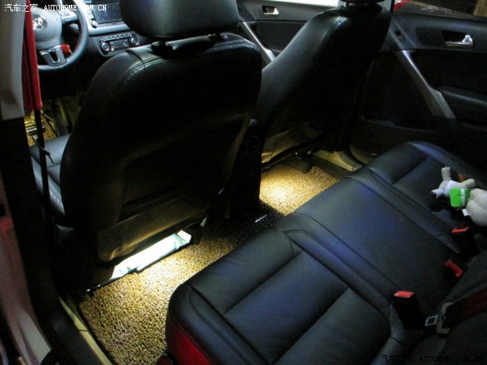

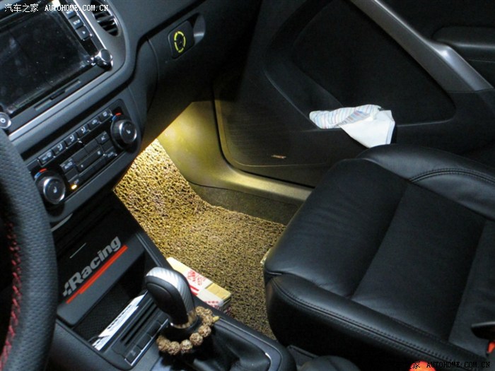

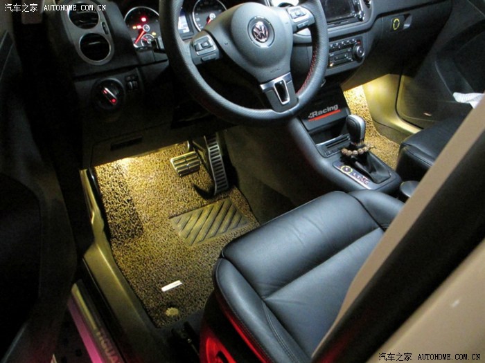

脚窝灯,暖白LED。。。
原厂金属踏板。。。休息和刹车都是原装位,直接替换就行。。油门,我没有选择总成,是金属踏板直接装在原来的总成上。。再次感谢刚刚,改的很满意。。。还节省了不少银子。。。

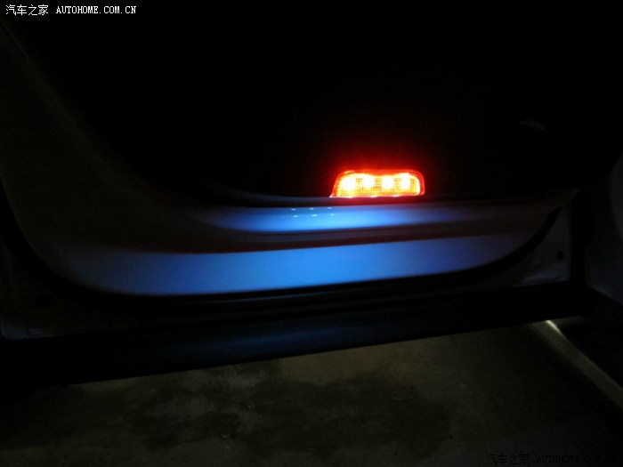

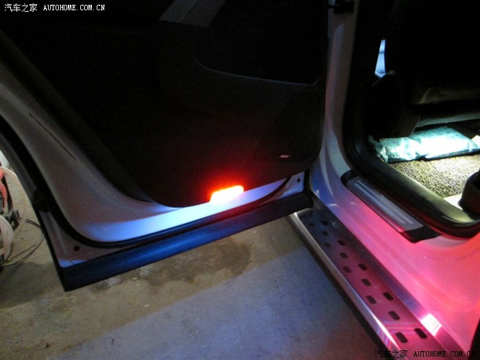

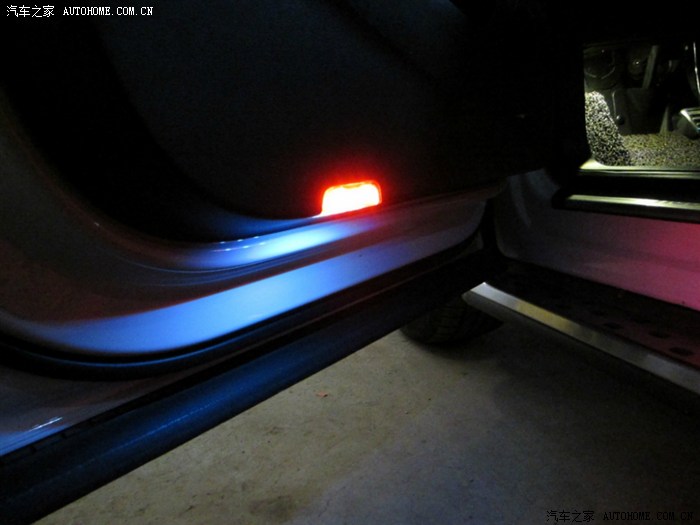

门灯,LED,上红,下冰蓝,照地面上的是冰蓝色,开门看见的是红色。。。

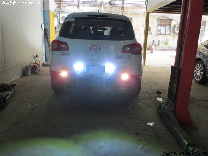

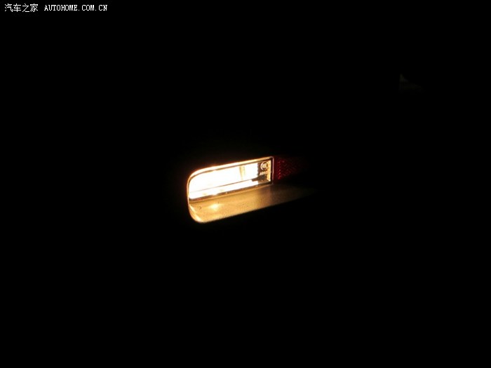

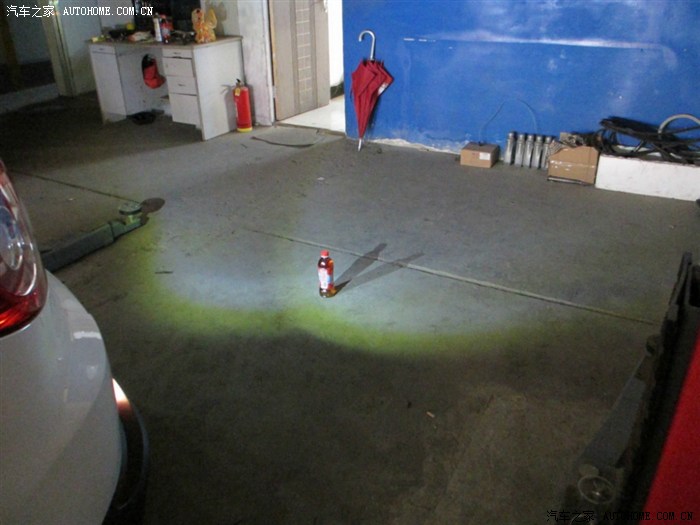

倒车灯。。先来看看原厂的什么效果。。在后保险杠上。。。这亮度,照个鬼啊。。。

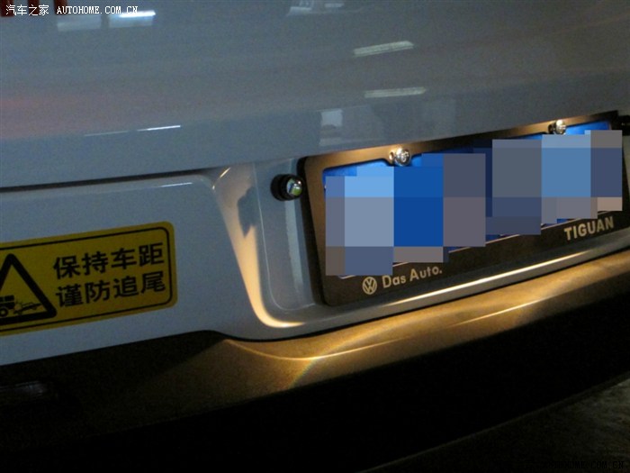

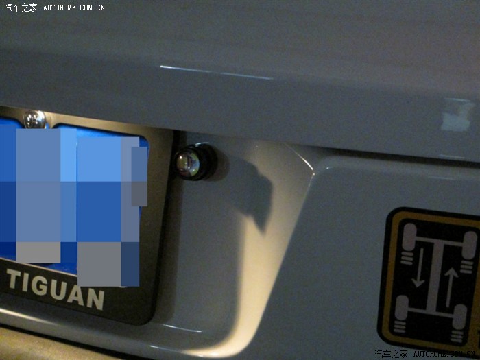

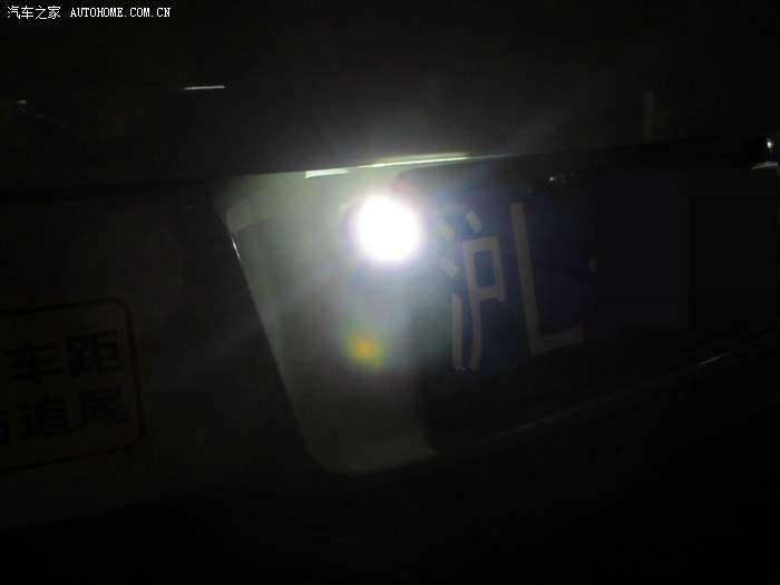

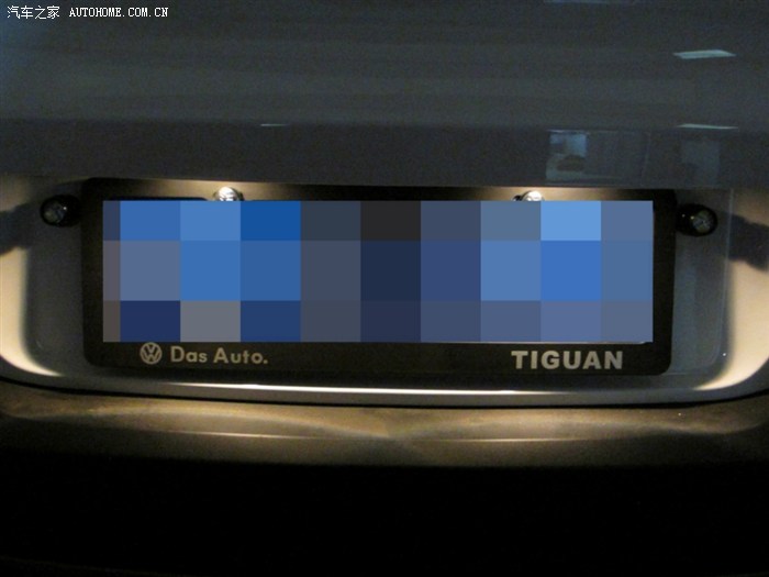

看看牌照两边的东西,没有打洞,没有螺丝,线直接从牌照后面槽内走,并到倒车灯插头内,真正无损安装哦。。因为2012款简配了后备箱左右2块盖板,所以装起来比2010款麻烦许多,不过惊X的电工师傅还是很给力,没有拆坏1个卡子给我装好的。。。

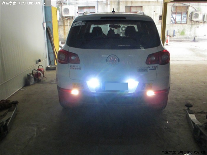

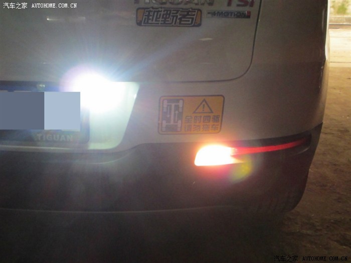

倒车灯,左右两边各1个。。。

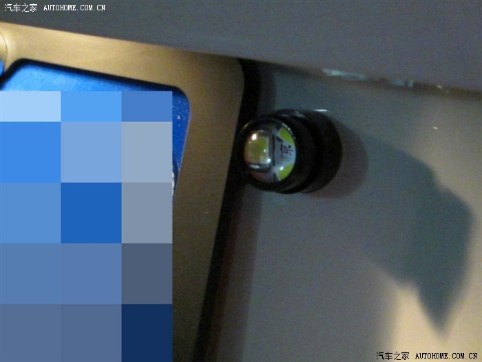

带透镜,照射范围比较大。。。里面为3颗LED。。。
挂倒挡,就亮。。。

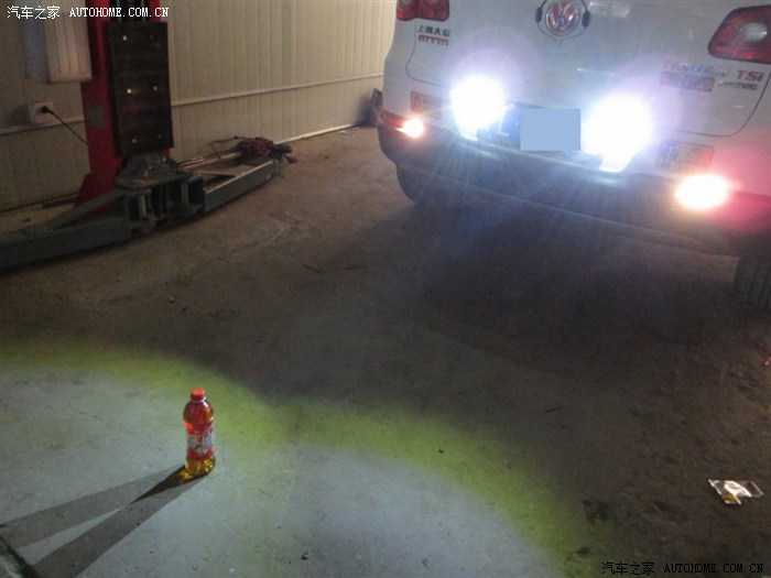

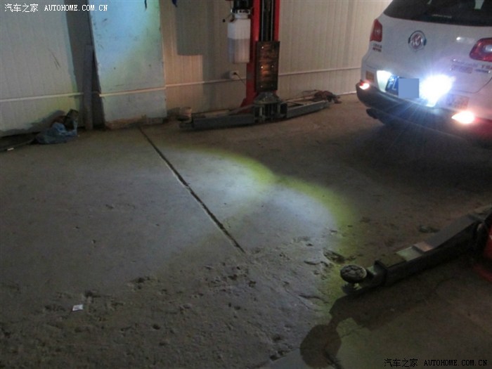

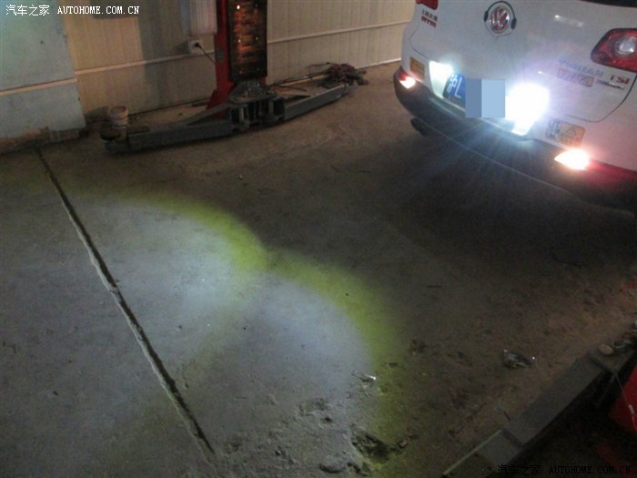

和原厂的倒车灯泡比比亮度。。
亮度,盯着看有点刺眼。。。
照射范围。。。

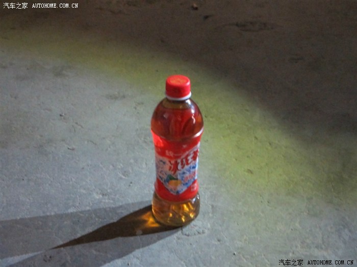

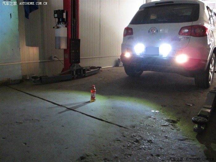

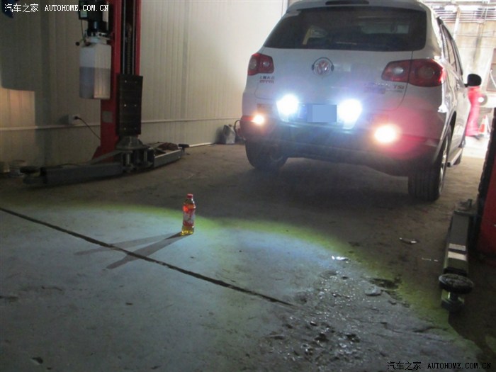

放个水瓶,比比。。。这样倒车,还怕后面看不清吗?
照射范围,透镜起了很大作用。。。
白天拍的照片,晚上的话,后面真是一览无遗。。
看看地上的水瓶,够亮,够清楚了吧。。

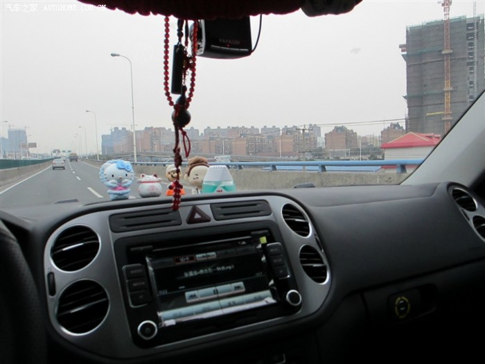

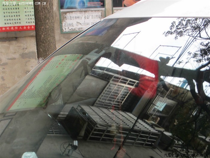

行车记录仪,高架上拍的,比较危险,为了展示的就是安装在此处,不挡任何视线。。。
除了接行车记录仪的电源线,其他都是暗线,完美安装。。。
外面看,比较隐蔽。。。

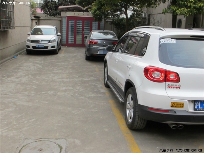

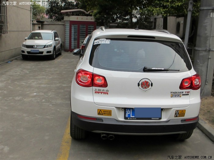

小区里SUV越来越多了,隔壁邻居新提的大昂来露个脸。。听邻居说其他都可以,就是油耗有点HOLD不住。。。

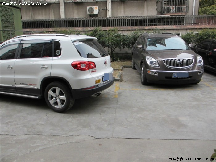

小区里有3辆途观,这辆是老大,我的最小。。还有辆黑色开出去了。。。
邻居这辆是风尚两驱的。。。也是白色。。。两兄弟一起露个正脸结束作业吧。。。
