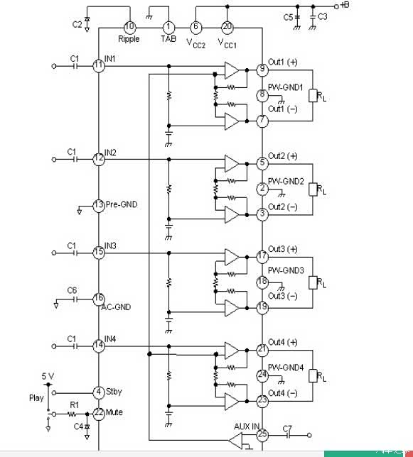

作业报告:骁途低配换IC,PA2030A,完美,完美
前提
原车的TOSHIBA TB2929AHQ,,后面两张是找到的资料,具体资料看下面网页
https://wenku.baidu.com/view/6d6f349af5335a8103d22039.html
另有7850和PA2032的资料,2030的到处都找不到详细资料,应该和2032差不多的吧
https://www.st.com/resource/en/datasheet/tda7850.pdf
http://www.datasheetcafe.com/pal012a-datasheet-pinout/
我是看不太懂,呵呵

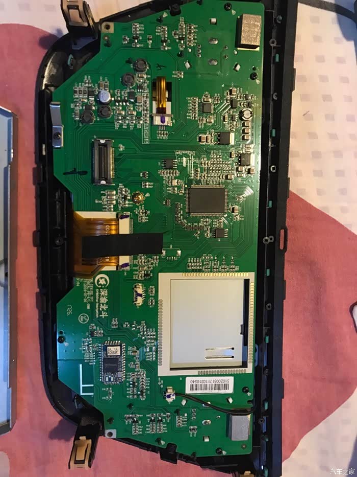

显示屏背后的主板,那块大空白是留给GPS模块的??
主机是“深渝北斗SY5102-TFT”, 应该还有带GPS的版本,不知道骁途高配的那个主机是哪儿产的?

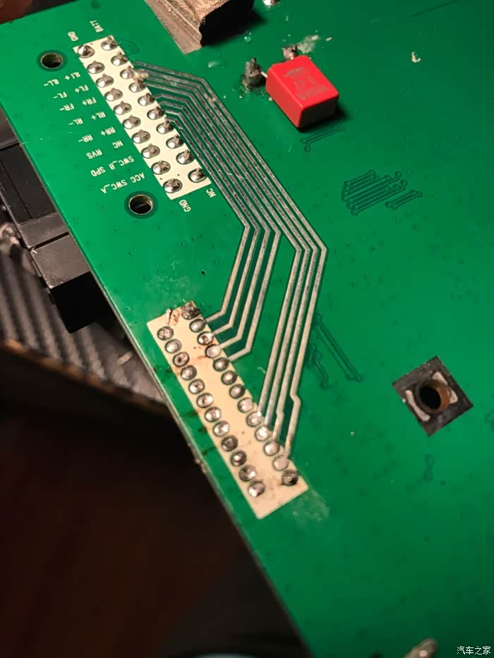

第一步换电容,简单的先上,先热身。换上10000红宝石电容,不是太好,以后找到更好的再换
正负极被搞反了,不然贱你一脸,ps:电容上带-号为负极,主板上有颜色的负极
并联wima0.47,不分正负极,依勺画勺。

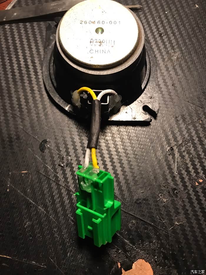

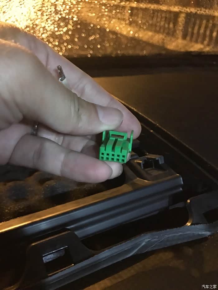

准备组装还原,做好的中置接头,与原厂的无缝对接,
摸摸哒哒
中置归位,减震泡沫伺候,
